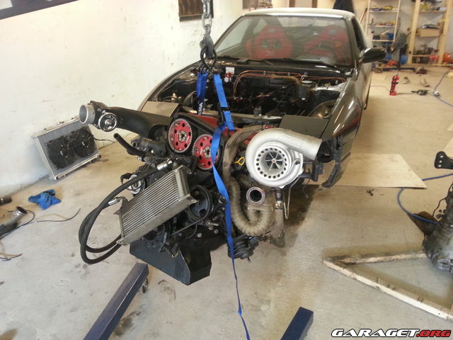

Säsongen är slut sedan någon månad sedan och bilen håller som vanligt på att plockas ner vid den här tiden. Har haft ett hyffsat år. Den första månaden gick allt kanon, sen gick det lite utför kan man säga. En generator, 2 lådor, ett set spridare och lite annat småklabb har det varit. Men men, motorn har skött sig exemplariskt och allt ser bra ut invändigt också.
Till nästa år väntar fram för allt en driftsäkrare drivlina. Det lutar då åt en Bmw ZF 5-växlad låda. Kommer också uppdatera motorn ytterligare då man tröttnade på effekten efter någon vecka. Denna gången SKA 500-gränsen spräckas, helst med marginal. Kommer dock köra med samma precision turbo för att inte tappa allt för mycket på botten. smile

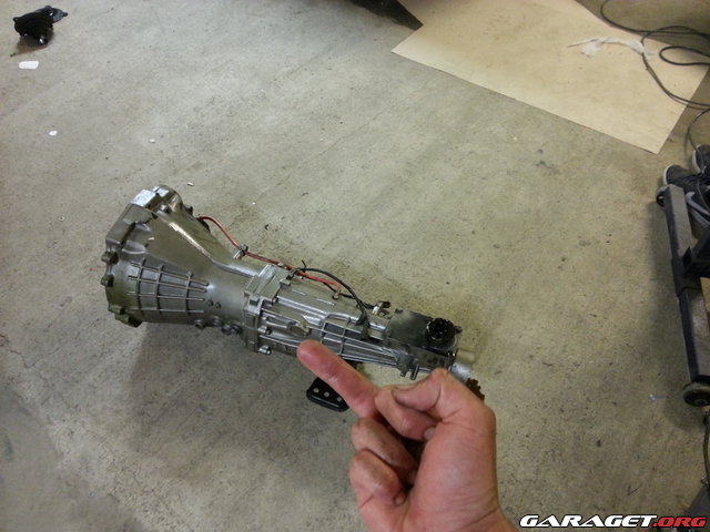

Låda nr1, rensade 3:an efter lite gasande. smile

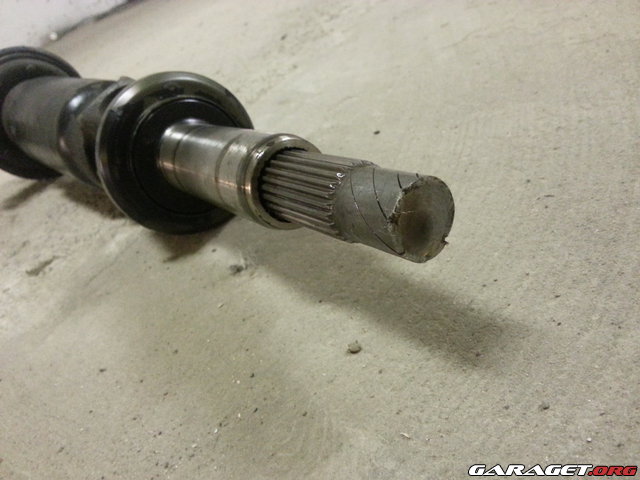

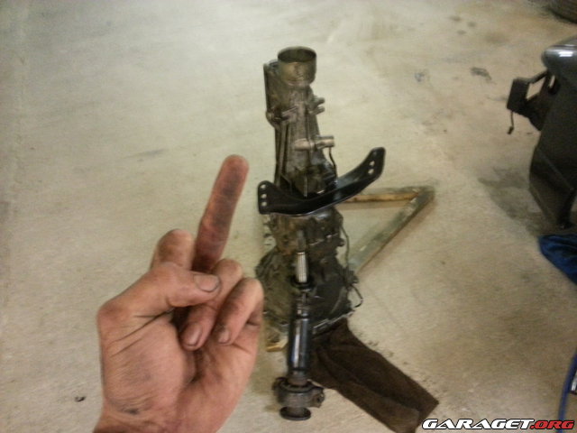

Låda nr2! Totalvägrade låta mig rejsa! Så den får fingret av mig. Utgående axel som gick rakt av.
