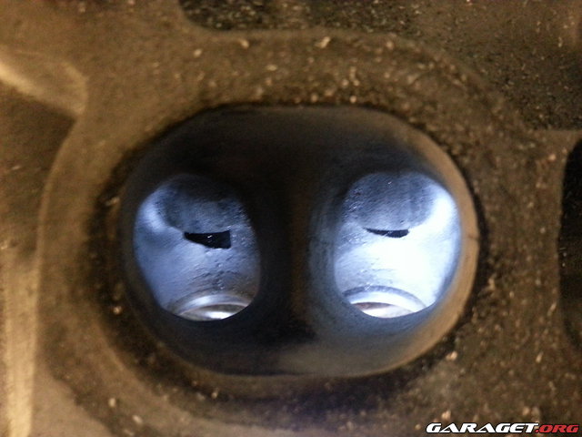

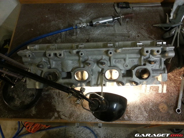

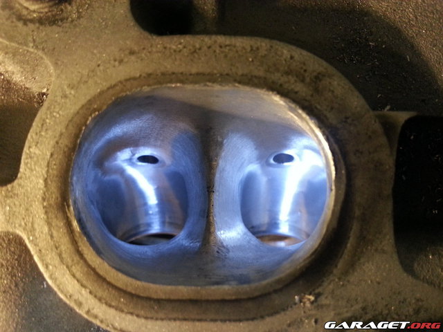

Här kommer lite bilder som jag lovade. smile
https://www1.garaget.org/gallery/images/125/124043/124043-2a95cd6e0f54dd3fd612e716f4ccdb76.jpg
Innan.
https://www1.garaget.org/gallery/images/125/124043/124043-e1fa0f1998d0056c550c2d9183406407.jpg
Efter. Nya styrningar kommer monteras som sagt.

Tack! Det enda jag mätt är längden på styrningen när jag portat. Så ser jag grovt hur många millimeter jag avverkat. Annars känner och tittar jag med jämna mellanrum så man inte tar för mycket någonstans. Dom nya styrningarna kommer ifrån Tomei så antar att dessa är koniska redan ifrån fabrik. smile Kommer troligtvis be Erland flödestesta toppen sen när jag lämnar in den för sätesfräsning och montering av dom nya styrningarna. smile

Det är la bara att köra på. Man ser ganska tydligt på denna bild hur trång avgaskanalen är strax efter styrningen. smile
http://users.skynet.be/fb924332/Folder1/4F1.JPG

Hej hopp!
Nu är toppen färdigportad och tvättad. Så nu inväntar jag bara dom nya ventilstyrningarna så jag kan köra ner med toppen till Erland på topplocksverkstan.
