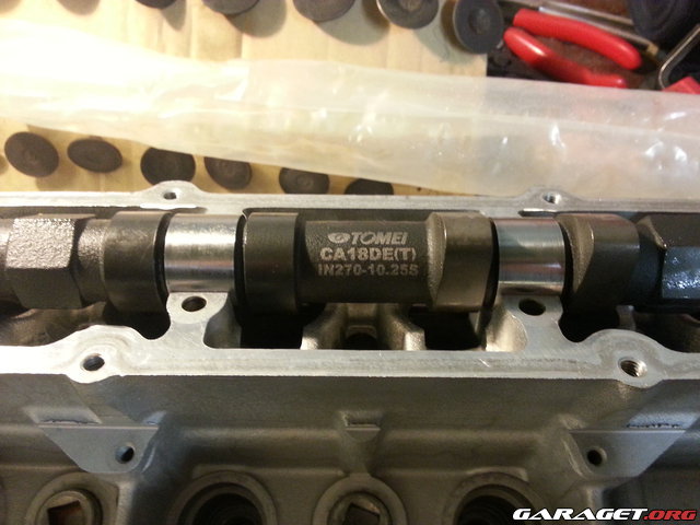

Det gjorde jag redan förra året med 260x8.8mm kammarna. Och 10.25 kammarna ska ha reducerad bascirkel så bör gå fritt. smile Annars är det snabbt fixat.

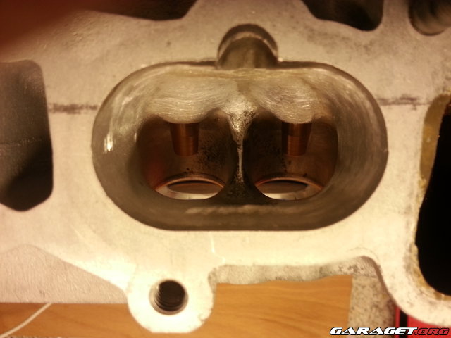

Menar du ifrån sidan sett eller att hela styrningen är konisk? Tomeistyrningarna är koniska i änden som sticker ner i kanalen, original är större och tar mer plats.
Har sett en del toppar där man vässar till godset i toppen framför styrningen för att dela luften finare innan den träffar styrningen, har dock aldrig sett någon som avverkat material i själva styrningen. Är ju inte mycket som ska till innan man gör hål på dom. smile

Blir svårt att få till något liknande i ca18-toppen. Insugskanalen är redan väldigt stor och börja avverka ännu mer material i taket i kanalen tror jag bara blir sämre.

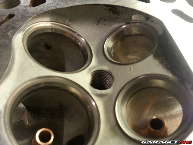

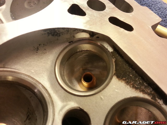

Här kommer ett par bilder på toppen! Nya styrningar på plats, frästa säten samt planad. Ventilspel mätt och shims beställda. Likaså packningskit och lite annat till motorn. smile

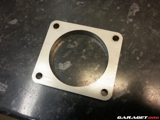

Har även fått en ny insugsfläns utskuren av Meccom i Klippan, samma ställe som fixade flänsar till mig förra vintern, kanon att ha o göra med! Kommer numera köra med VW VR6 spjällhus, kinaspjället var för inkonsekvent och dummade sig en hel del i somras. OEM-delar kan man där emot garanterat lita på.
https://www1.garaget.org/gallery/images/125/124043/124043-925e737c3e3e63f8b6b80582cc442037.jpg
Nya kammarna komna också! big_smile
https://www1.garaget.org/gallery/images/125/124043/124043-ac0adbeaeb9c9ad3f57b7911b1e95cfd.jpg

Kommer köra med orörda squishkanter. Mjo, hade förvisso varit skoj att hålla sig till nissangrejer men VR6-spjällen är vanliga, bra och billiga. smile

Men nu är i alla ventilspel justerade och ventiltätningarna är på plats. Det enda jag saknar till motorn nu är ARP-bultar till ramlageröverallen samt spridare och fuelrail. Men innan dess ska växellådan passas in, tänkte sänka ner motorn utan topp med växellådan. Blir nog mycket lättare att se var det tar emot någonstans i växellådstunneln då. Växellådan SKA vara skickad idag men har inte fått det bekräftat, hoppas verkligen på det så man kan få något gjort under julledigheten. roll
