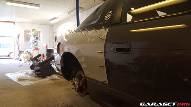

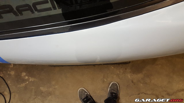

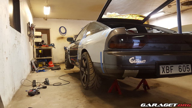

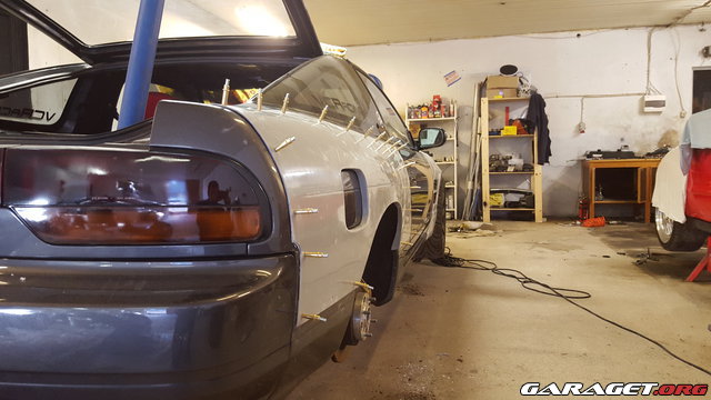

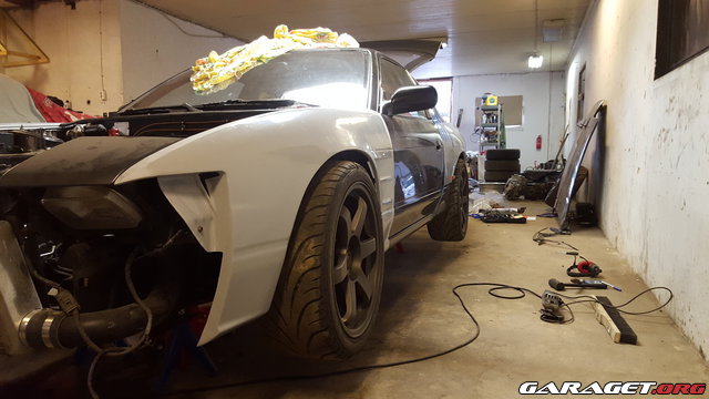

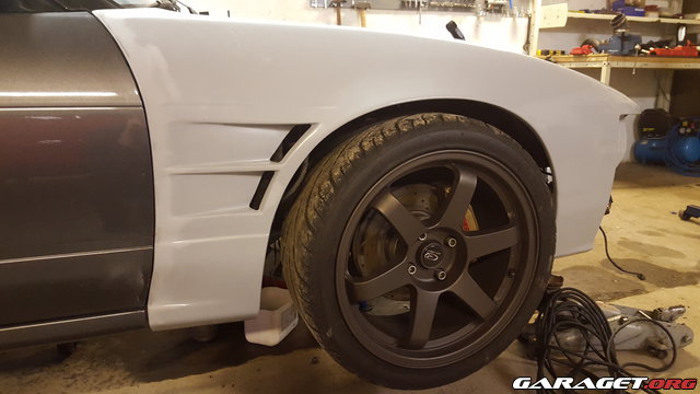

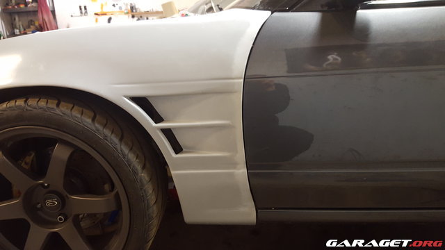

Nya skärmarna på plats, lite inpassning kvar fram sen åker dom på lack!

Glöm inte att kolla med huven också när du passar in skärmarna, sist jag montera glasfiberskärmar var höger sida perfekt medan vänster stack upp minst en cm upp över huven så fick kapa i plasta lite.

Aha ok. Har inte kommit så långt, det jag har kvar är att passa in fronten och sen slänga på huven. Linjen som går över mellan dörr och skärm är bra i alla fall, och även höjden vid lyktorna. Men får se hur det blir med huv på, tack för input! smile
