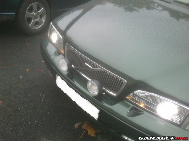

Tror jag lyckas lösa problemet med att bilen dör när man använder xenon extraljus. Grova kablar och bra jordpunkter verkar vara lösningen. Blinkade och tände helljus + extraljus samtidigt med motorn igång och den sjunker lite i varv bara. Sen slutade en lampa lysa men visa sig att själva xenon lampan var kass.
Nu ska jag bara bestämma 35w xenon speedstarter eller 55w xenon och sen även 4300k eller 6000k?
Har förtillfället 5000k i halvljuset
https://www1.garaget.org/gallery/images/158/157326/157326-dc4785af9ee8c40e8a2ab56e560c013a.jpg
Fastsättningen av extraljusen ja.. En extraljus hålare som ska sitta bakom regskylten, la den ner och bulta fast den i krockbalken. Gör även så att man kan inte skruva av extraljusen och hållaren utan att öppna motorhuven smile
