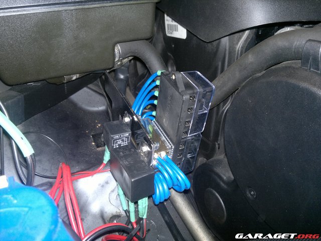

Gjorde en ny elcentral så att säga i min bil idag.
Kommer att räcka till mycket roligt framtill. Kommer en likadan bak i skuffen sen.
Hade inte den liggandes heller så fick bli någon vit plasttejp smile Inte synligt som tur är big_smile
Gillar dock din elcentral nästan värt att bygga en bak och en fram bara för att man kan big_smile

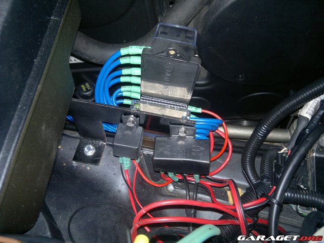

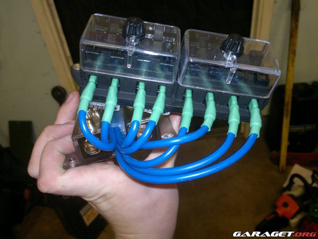

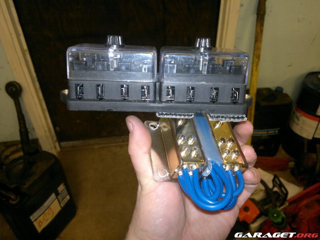

För dom som vill ha tips på en bra elcentral kommer här lite bilder på hur jag gjorde min.
I fördelningsblocket får man plats med 2 st 35mm2 kablar, jag har bara 20mm2 kabel.
Strömfördelningsblock och säkringshållare som är sammankopplade med 6mm2 kabel
https://www1.garaget.org/gallery/images/73/72687/72687-0d8dd2f0f240bf55917f51358c86d515.jpg
https://www1.garaget.org/gallery/images/73/72687/72687-24104faf39be4f258b0b20fc89872381.jpg
Monterat på fästet brevid motorn
https://www1.garaget.org/gallery/images/73/72687/72687-71601260cabade12a824c3d7a5127e69.jpg
https://www1.garaget.org/gallery/images/73/72687/72687-531cd9a37dba566c4d8266dde8ad7e66.jpg

Hur stor säkring har du på kabeln till strömfördelningsblocket?

Jag satte en 60 amp på 20mm2 kabeln. Inte orkat räkna ut hur stor säkring jag "får" ha på den kabeln. Den är ca 1.5-2 meter lång. Någon som orkar räkna ikväll?

20 mm2 kabel får ha upp till 100 A säkring enligt EMMAs säkringstabell. Fint fördelningsblock du har gjort. smile

Då har jag god marginal. Räknade lite på vad jag kommer ha för saker kopplade och kom fram till att jag nog inte kommer plocka ut mer än max 80 amp samtidigt. Men till en början räcker 60 amp innan allt är inkopplat.
