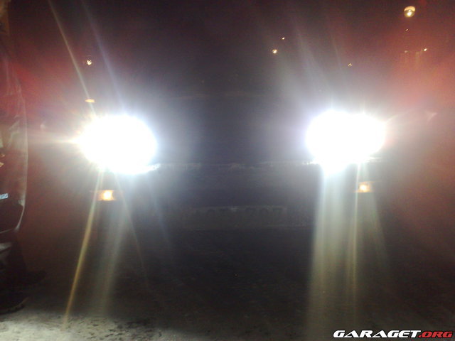

köpte 55w 4300k men på högra sidan är de riktigt blått :s men tittar man fram ifrån så ser de lika ut.
https://www1.garaget.org/gallery/images/49/48474/48474-9a18f6a3e384e98f13d5ad0b53c891e9.jpg kan de lyse stå för lågt å därför de ser så ut?
http://www1.garaget.org/gallery/images/49/48474/48474-9a18f6a3e384e98f13d5ad0b53c891e9.jpg kan de lyse stå för lågt å därför de ser så ut?
Om du har ellipsoidlinser i strålkastaren så kan det vara en brytningseffekt, men om det är vanliga reflektorer så har lamporna troligtvis en aning olika färgtemperatur. Som ofta tyvärr.
Får helt enkelt bita i de sura äpplet å åka så då. Men va stor skillnad mot de ja hade innan 35w 8000k.
