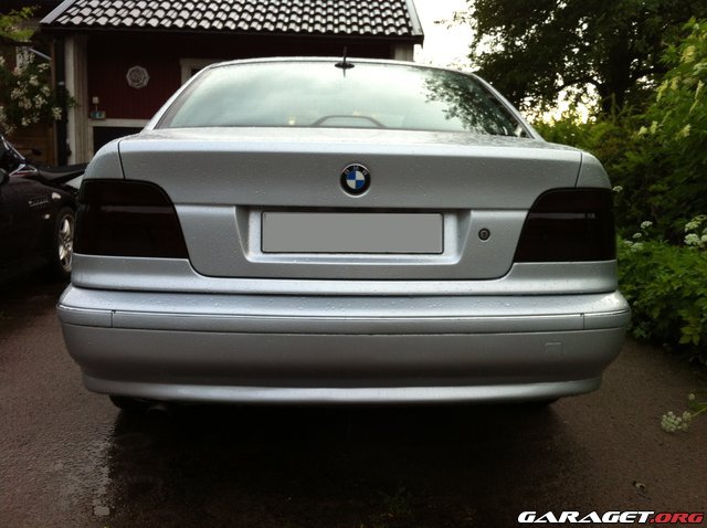

oj det va ett bra tag sen man uppdaterade nu yikes
kan börja med o säga att jag inte har fått in bilen i garaget än! sad pappa ville fixa familjebilen innan jag körde in min och det har dröjt innan det arbetet satte igång. men nu är det iaf snart avklarat så jag hoppas återigen få in bilen så fort som möjligt i garaget.
är faktiskt även förvånad över hur mycket det har varit den sista tiden. först va det studenten och veckan efter det skolavslutning. (ja vi går en vecka längre än studenterna) på måndagen efter avslutningen hade jag tänkt börja med sommarjobbet men fick tyvärr vänta tills veckan där på då jag åkte på bihåleinflamation m.m. från studenten där man var utkastare.

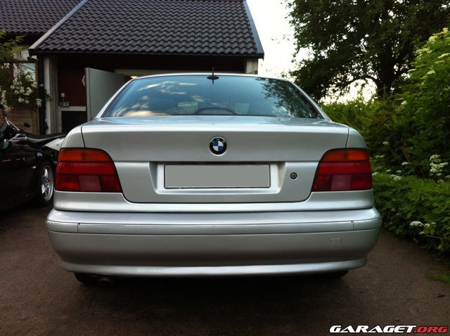

MEN jag har iaf hunnit med att göra en sak på bilen! jag tonade nämligen mina bakljus i förrgår smile kompisen va i skövde på biltema så han slängde med två burkar toningsprey åt mig smile
är väl inte hel nöjd med resultatet men tycker att det blev bättre än innan iaf. är dock enbart en tillfällig lösning innan jag köper andra baklyktor smile
sen så har jag även börjat planera lite mer på prioriteringslistan. Bimmers of Sweden träffen är ju den 15 september och den får man ju bara inte missa! jag och en kompis ska åka upp i min bil hade vi tänkt och då måste det ju åtminstone vara lite hyfs på bilen så ett par coilisar ska minst dit innan vi tar sikte mot eskilstuna. hoppas bara jobb pengarna kommer i tid annars kan det bli knivigt wink
jaja det va lite info för er som gillar att läsa och här kommer bilderna på bakljusen för er som vill se dom smile

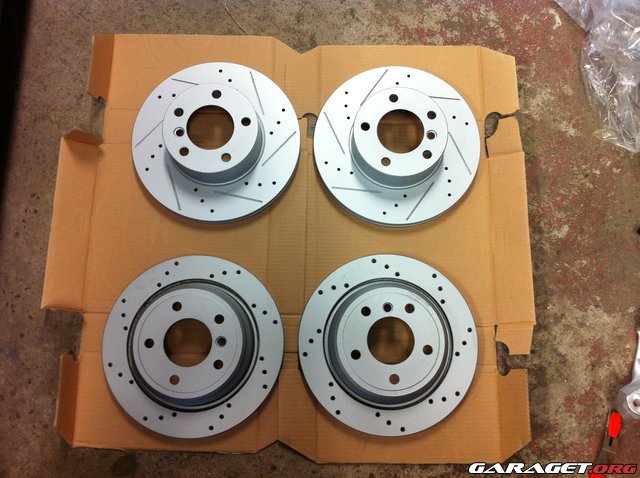

liten snabb uppdate, va i väg o köpte bromsskivor i förrgår. behövde nya i fram då dom råka bli skeva vid svarvning. kan lova att dom va ordentligt skeva för när man bromsade hårt så vibrerade hela instrumentbrädan! yikes men efter som att jag ville ha slitzade o borrade skivor så fick det bli ett par nya i bak oxå + belägg. så snart har bilen helt nya bromsar och även renoverade ok big_smile

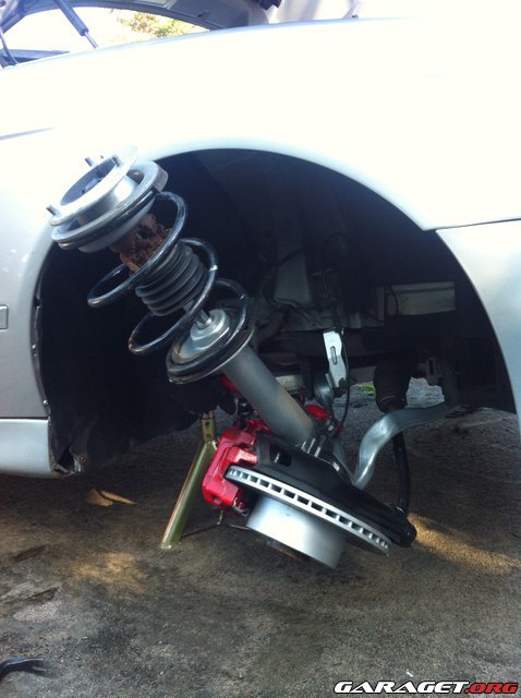

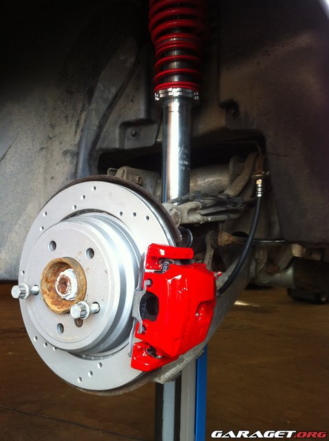

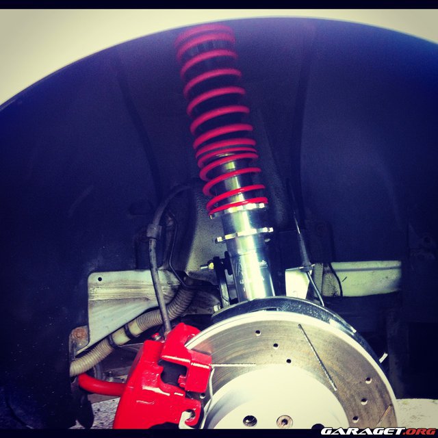

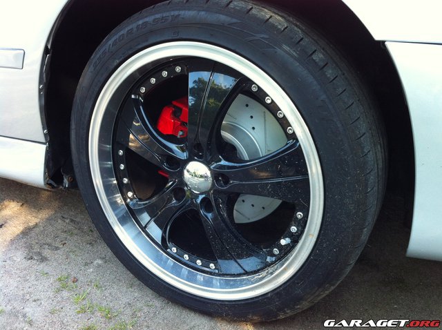

oj det va det va inte igår man uppdaterade här.
har kommit igång lite nu med bilen men inte med bakvagnen som jag hade planerat. måste ju ha bilen rullandes nu så man kan åka på lite bilträffar och speciellt Bimmers of sweden träffen smile
jag har nu monterat dom nya skivorna i fram, kapat bort sista ljuddämparen och slängt på coilovers big_smile
(pillat med lite annat oxå men inget märkvärdigt)
finns väl kanske inte så mycket att säga då en bild säger mer än tusen ord wink
https://www1.garaget.org/gallery/images/160/159438/159438-c1fd042709a0011bf7321a488ac26c96.jpg
https://www1.garaget.org/gallery/images/160/159438/159438-3b770b68bdd150b567f9fdd6e2155a49.jpg
https://www1.garaget.org/gallery/images/160/159438/159438-87dcd547f58eecd9513341f135ecbcae.jpg
https://www1.garaget.org/gallery/images/160/159438/159438-666c3539f7a6e7bea99fb8e99f832f80.jpg
https://www1.garaget.org/gallery/images/160/159438/159438-52321c2b0acd6a99789d6a10ccb5ec3a.jpg

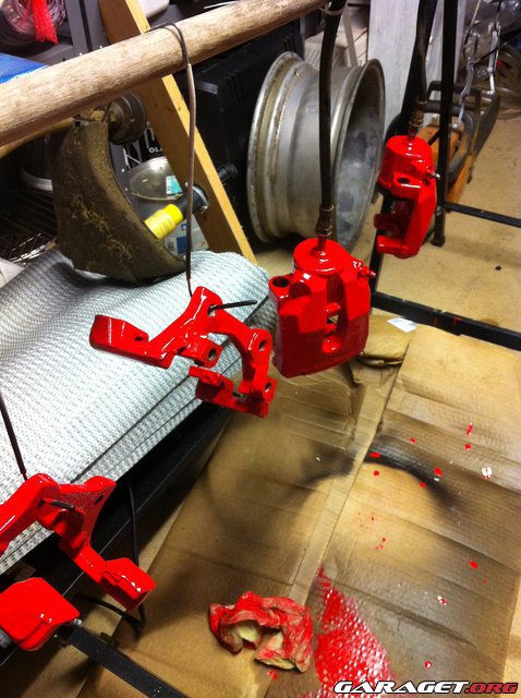

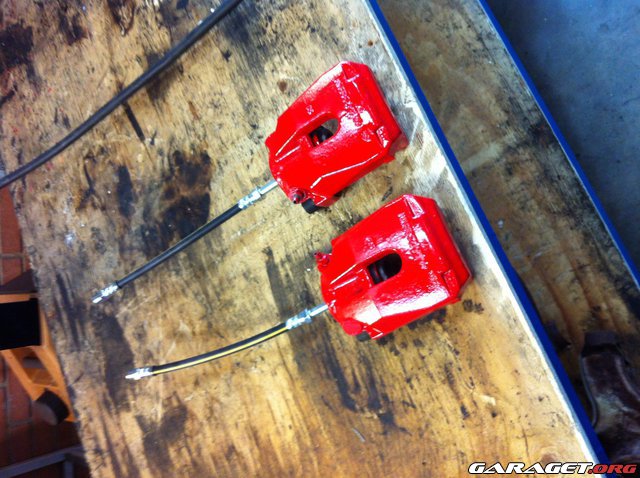

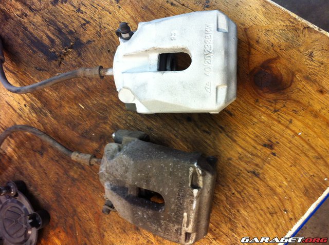

hej å hå nu va det ett tag sedan jag uppdaterade här igen smile
nu har jag blästrat och målat bakoken m.m. samt monterat nya skivor. även justerat höjden på coilisarna lite för att få det rätta stuket smile har dock märkt att jag skulle behöva slänga på ett par spacers för att det ska se ännu bättre ut smile
nu på lördag så är det ju även bimmers of sweden och innan dess så ska det monteras solfilm och plocka tillbaka baksätet då jag var tvungen att riva ur det när monteringen av colisarna skedde. väntar även på att UPS ska leverera ett paket till mig och hoppas verkligen att det hinner anlända innan träffen smile
https://www1.garaget.org/gallery/images/160/159438/159438-37c34a5475c7d5fb7c66e42bb4a630e8.jpg
målat och även nya bromsslangar.
https://www1.garaget.org/gallery/images/160/159438/159438-34b14bd951464234c6f1c76b39e834e6.jpg
https://www1.garaget.org/gallery/images/160/159438/159438-1877fc8f8ac64316bef8287843ac0527.jpg
https://www1.garaget.org/gallery/images/160/159438/159438-22cb1b378cf9fdd2e0af75b26df60b4c.jpg

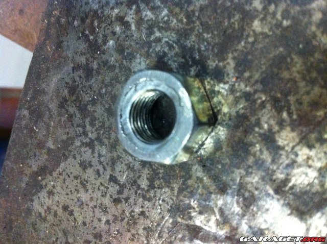

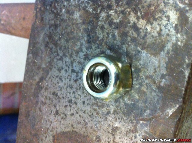

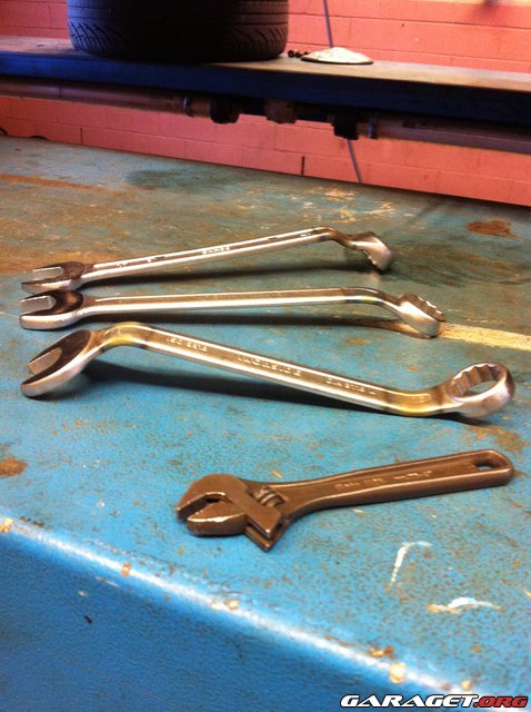

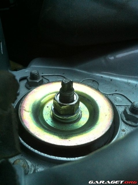

hade även ett irriterande klingande ljud i bilen när man körde med den, konstaterade ganska snabbt att det va brickorna som ligger vid toppen av stötdämparna i bak. detta kom pga att det va inte gängat hela vägen ner så muttern låste aldrig fast brickan och då kunde de ligga och slå. så för att lösa problemet la jag på extra brickor så att det låg helt emot.
dock så va det lite bökigt att komma åt så jag fick modifiera verktygen lite för att underlätta arbetet.
https://www1.garaget.org/gallery/images/160/159438/159438-9ea40acac86b15cce63477734e95434d.jpg
när jag skulle dra dit muttern igen så kunde jag inte hålla emot men skiftnyckeln i kolven då muttern va för hög, det löstes med att slipa ner toppen av den och då kunde jag sedan komma åt för att hålla emot.
https://www1.garaget.org/gallery/images/160/159438/159438-1d13bdf81d7e223504d2a5e01bc8aa5f.jpg
https://www1.garaget.org/gallery/images/160/159438/159438-d5890378d281e0178613675d444d18b8.jpg
och resultatet.
https://www1.garaget.org/gallery/images/160/159438/159438-d978e044bd1ad4f0b7fe45e9ad65a4c8.jpg
