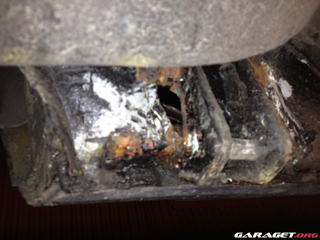

Var och knackade lite med kniven igen och fick fram detta!
Tröskel vänster bak
https://www1.garaget.org/gallery/images/123/122449/122449-3dce840c8b9ec9ed57d5e1dae5c29622.jpg
Helt otroligt att det håller.

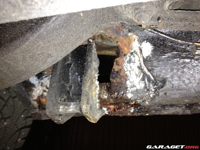

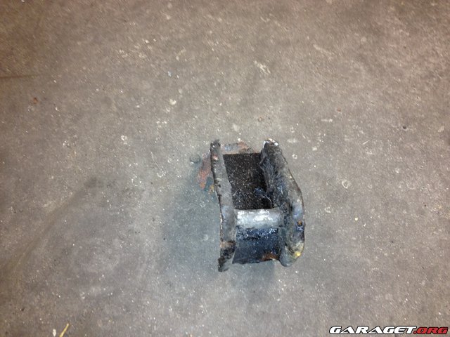

Och där kom domkraftsfästet. Ett litet slag med hammaren så åkte det av hmm

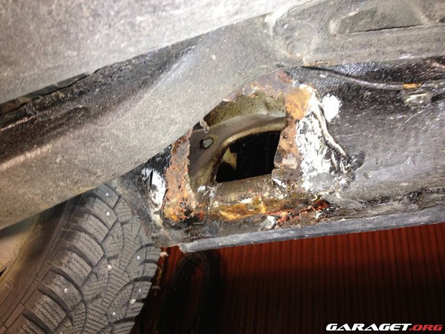

Ett rejält hål tongue Dax att dra fram alla slip/kap maskiner igen.

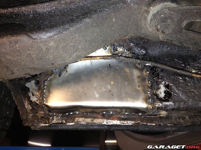

Nu börjar det likna något. Lite slipning på svetslopporna så det blir jämt och fint så blir det bra.

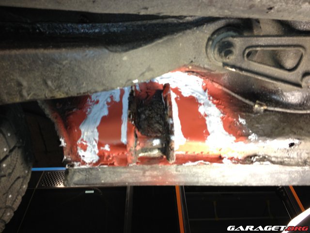

Då var fästet på plats igen. och en massa Kitt över svetsningen. Dock blev det in i helvete mkt igen då skiten är så jäkla kladdigt så svårt att få det jämt och fint, men kan la inte bli sämre med för mycket smile

Hann inte med att ta ett kort under själva dit sättningen av fästet för hade fullt upp.

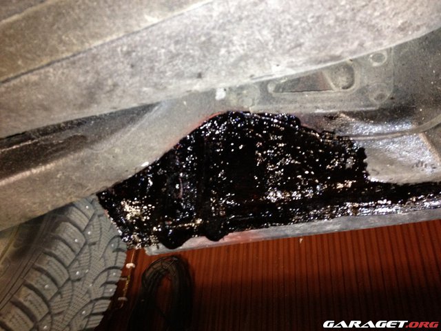

Så lite rostskyddsmassa på detta smile Ska ta ett bättre kort när det har torkar riktigt så man ser lite mer.
