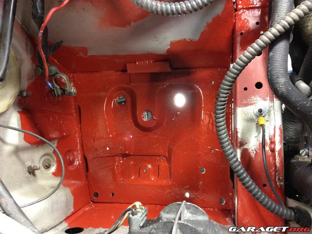

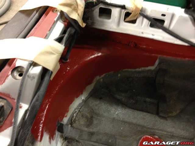

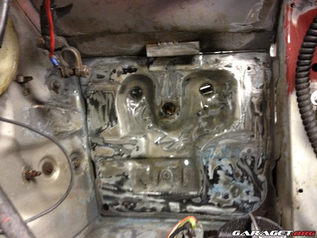

Börjar på det klassiska stället. Under Batteriet.
https://www1.garaget.org/gallery/images/123/122449/122449-ef7caf9f86a2a6468500ff4b81d13288.jpg
Dock inte så illa som det brukar vara med rost.

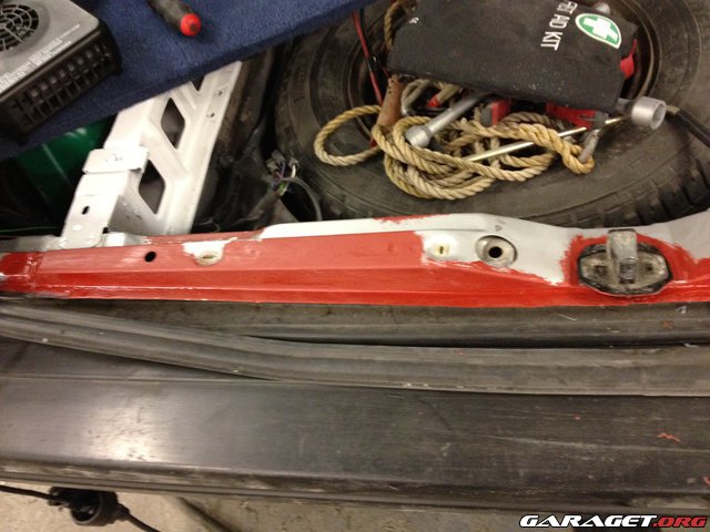

Rostfritt. Lite färg på detta så blir det kanon
https://www1.garaget.org/gallery/images/123/122449/122449-244a00a0e5ec82ea0e3843e8de2ceee0.jpg

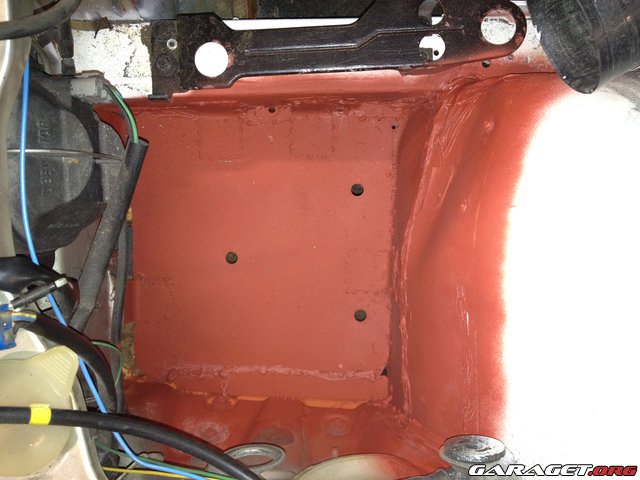

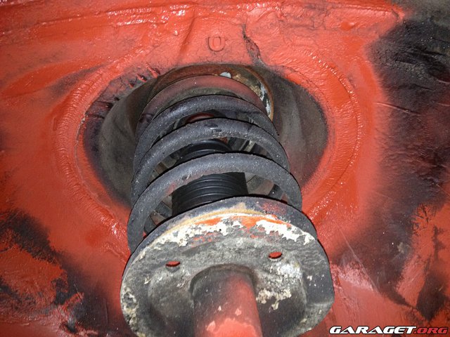

Sådär smile
https://www1.garaget.org/gallery/images/123/122449/122449-c237dda7c9c41c0f028c6e1d55fd680e.jpg
Material: Hagmans 2K Rostskyddsprimer RÖD.

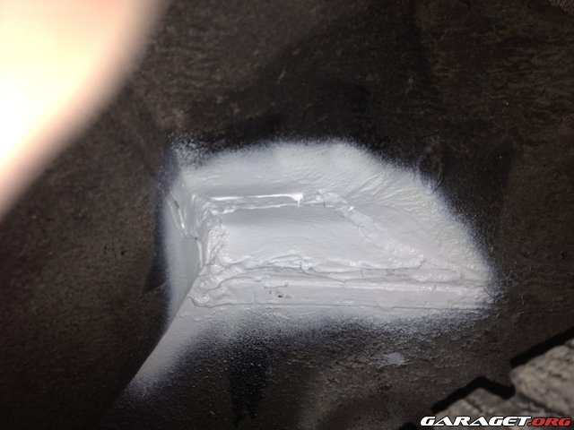

28 februari 2012

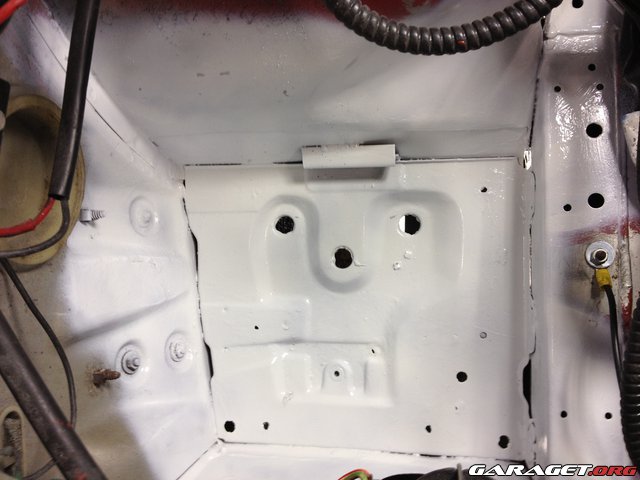

Ännu mera rostskydd. Bara lack och klarlack kvar, sen var det klart där.
https://www1.garaget.org/gallery/images/123/122449/122449-9faeac250a9d04db1cf6060a6c9c203d.jpg
Material: Hagmans Bodyspray Vit.

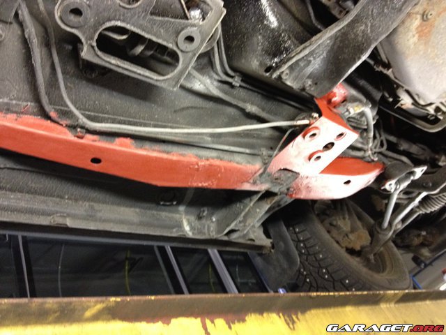

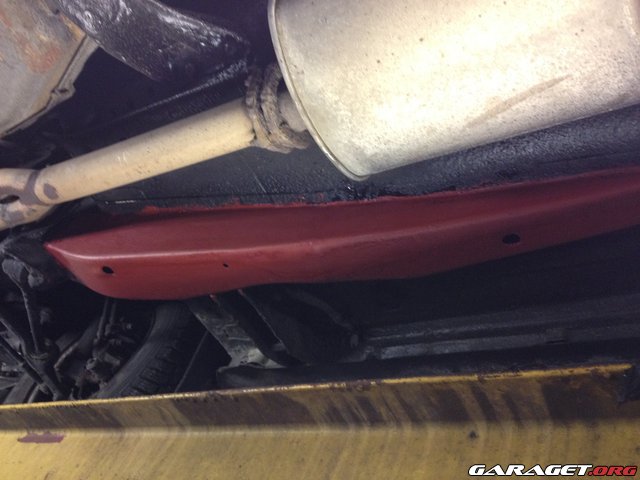

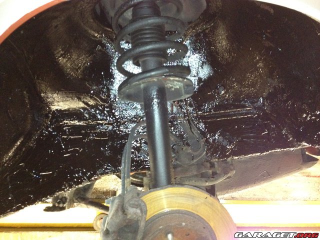

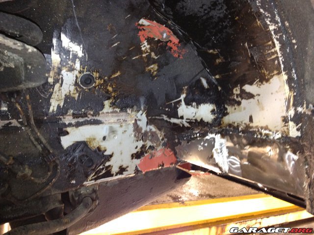

Går ner under bilen för rostskyddskontroll.
https://www1.garaget.org/gallery/images/123/122449/122449-3c3513bbfc7cdfb6b2d3b1102c3567da.jpg
Plåtrent efter att jag tagit bort den torkade underredsmassan som har suttit i minst 20 år tongue Men ingen rost iaf.

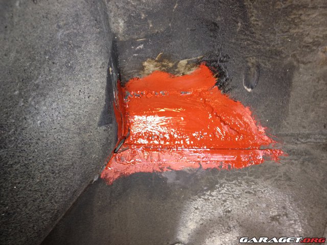

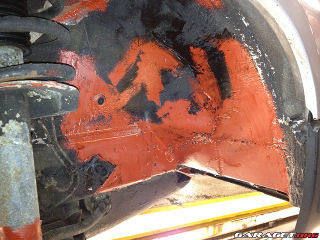

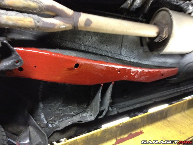

Lite Rostprimer här med. smile
https://www1.garaget.org/gallery/images/123/122449/122449-4e115f4a9b6aa2e3663b0d478cef11df.jpg

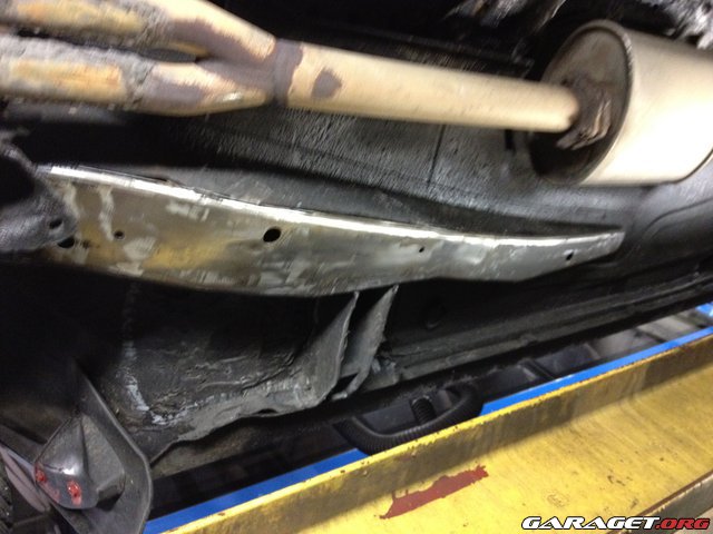

28 februari 2012
Slipat runt hela balken och grundat. Kanon smile Lite rostskydssmassa på detta så håller det i många år framöver.

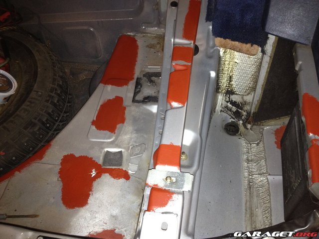

Andra balken. Om du undrar varför inget är gjort i balken runt fästplattan till Bränslepumpen så beror det på att balken gick sönder av en domkraft. För mycket rost så domkraftsfästet släppte.
https://www1.garaget.org/gallery/images/123/122449/122449-0cb4640ec50b06ad549f67684a16d689.jpg
Bara att ta fram svetsen och laga.

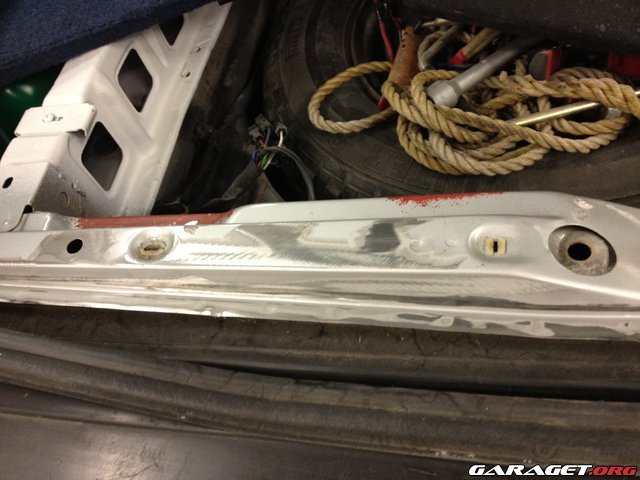

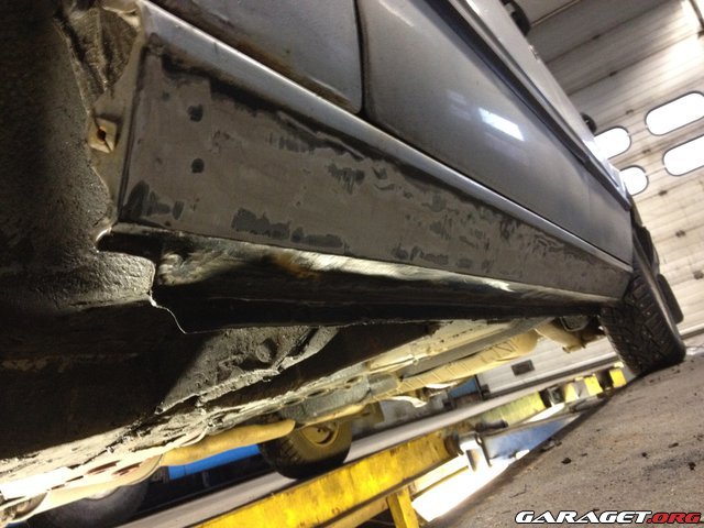

Går över Tröskellådorna.
https://www1.garaget.org/gallery/images/123/122449/122449-e53dc017fea9a5e287bffa293137161b.jpg
Slipat bort Bodyn och trodde det skulle vara åt helvete, men fick en chock att dom var i så bra skick smile

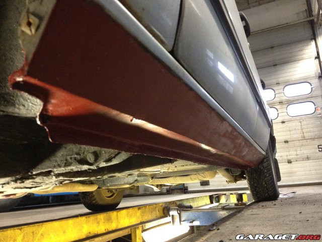

Lite grund här ja !
https://www1.garaget.org/gallery/images/123/122449/122449-79e76f6ba9e18503b350ff6f123257b2.jpg

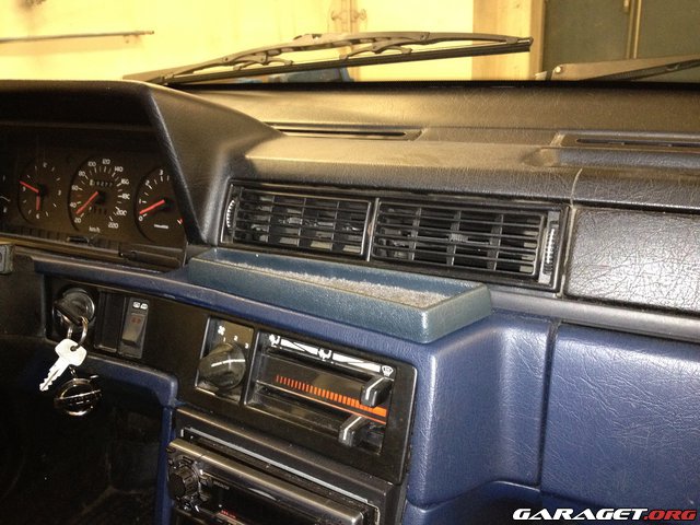

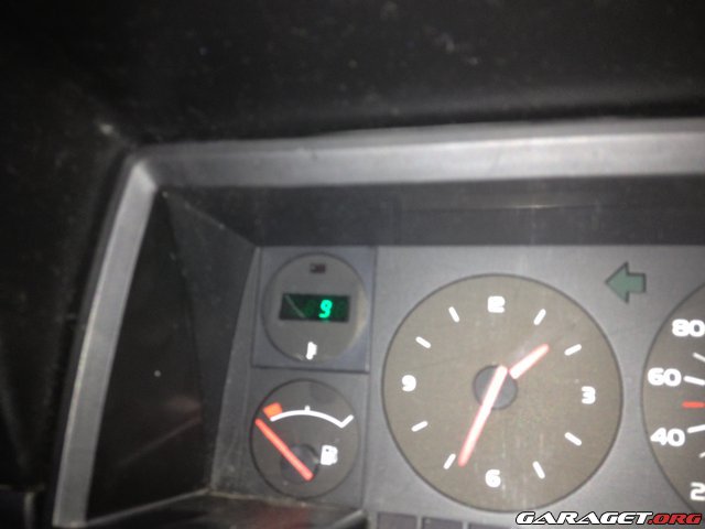

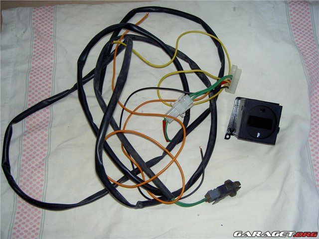

Fått hem Termometer nu med !
Monteeering smile

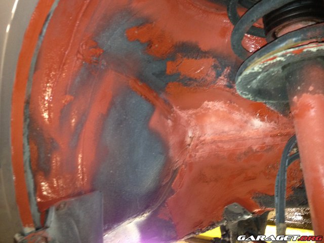

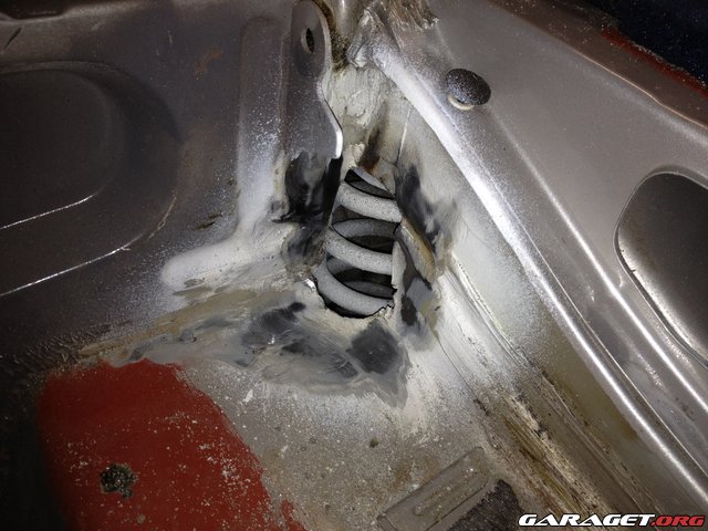

Glömde att fota hur det såg ut innan.
Men här har jag gjort en ny plåt under luftburken/Spolarbehållaren.
Då det var ett enda stort hål ner. Rosten hade käkat upp hela skiten.
https://www1.garaget.org/gallery/images/123/122449/122449-9f03ed437d4b56bd87e2002f50556c75.jpg

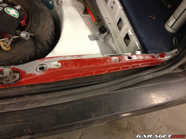

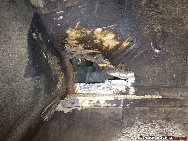

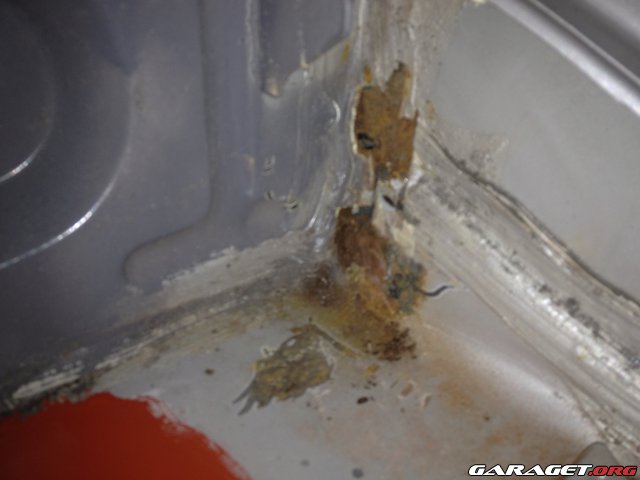

Tog bort plåtlisten till låset i skuffen och fick se detta! sad
https://www1.garaget.org/gallery/images/123/122449/122449-c04e5e25d5a83e27ebee9fe6830f53ed.jpg

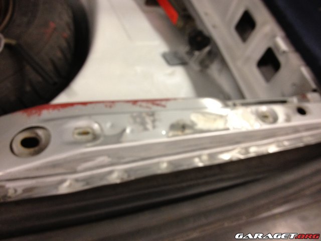

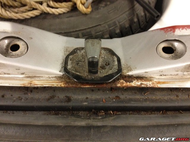

Slipade bort lite ytrost som vann under plåtlisten
https://www1.garaget.org/gallery/images/123/122449/122449-909b1367b9386c537e6410f427989599.jpg
Lite till på andra sidan!

Hjulhus höger fram.
Håller på att öppna upp till frisk plåt!
https://www1.garaget.org/gallery/images/123/122449/122449-ce865d7345fe9404284e4d1b96c36bc0.jpg
https://www1.garaget.org/gallery/images/123/122449/122449-b1c54c2210b96b589932445420f83943.jpg
Blev lite mycket kitt, men vafan tongue
https://www1.garaget.org/gallery/images/123/122449/122449-66db3043b7e0899926a3c9d0b6eecc12.jpg
Rostkontroll
https://www1.garaget.org/gallery/images/123/122449/122449-2ea35a5d06a51af2087d4b209ff17968.jpg
Lite grund
https://www1.garaget.org/gallery/images/123/122449/122449-e1a372aa1f3b822254310c7a0001f3eb.jpg
Lite grund här med
https://www1.garaget.org/gallery/images/123/122449/122449-4595df8c583837c0cf8da94650057316.jpg
Lite grund runt fjädern fram, Dock ingen rost
https://www1.garaget.org/gallery/images/123/122449/122449-0492550c68c64b8cb06e79e3cd014e0c.jpg
Sådär. Mycket rostskyddsmassa pålagt smile Kladdigt precis som det ska vara!
https://www1.garaget.org/gallery/images/123/122449/122449-09d86359a1cd2080dd39e0a7f01cbd2a.jpg
Material: Hagmans Tjockflytande rostskyddsmassa
