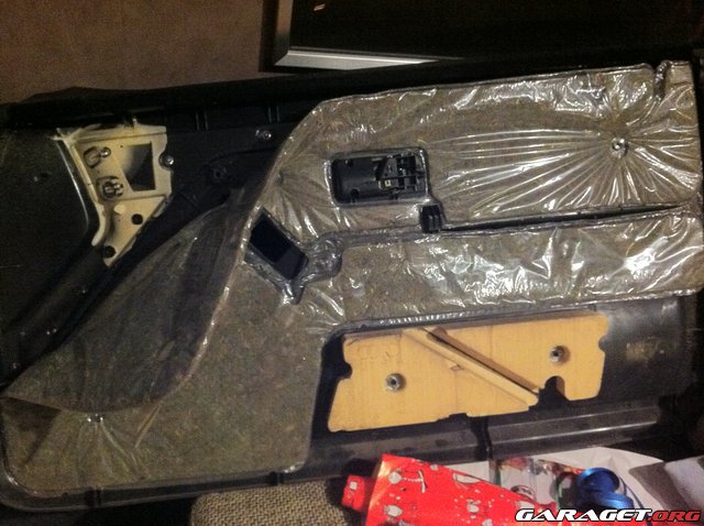

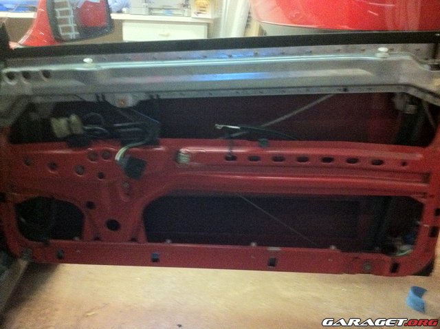

Jaha ja, har letat runt lite efter fakta men det är ju en ren jävla djungel det här med dämpmaterial. Dörren nedan tillhör en Audi Cabriolet -92. Vad ska jag använda mig av för dämpmatta? Vart ska mattan sitta? Ska jag dämpa dörrsidan också? I så fall i vilket material? Den är solid i ABS plast och klädd med något inplastat isolermaterial.

silent coat har ja kört i mina 3 sista byggen.
16 197 Inlägg
4 mars 2012
http://www.mds.se/sv/product/14927/Silent-Coat-41-ark
jag körde med STP silver i den breddade jettan å anser att de e mer elle mindre samma som SC.
Okej, vart ska jag kleta på skiten då? Överallt eller? tongue
16 197 Inlägg
4 mars 2012
Putteliten skrev:
ju mer man dämpar ju bättre blir de..    smile

Räcker ju gott med ett lager på ytterplåt, mellanplåten och på dörrpanelen.
Sen ett lager i resten av bilen. Vill man ha mer sen så lägger man ett lager till där det behövs.

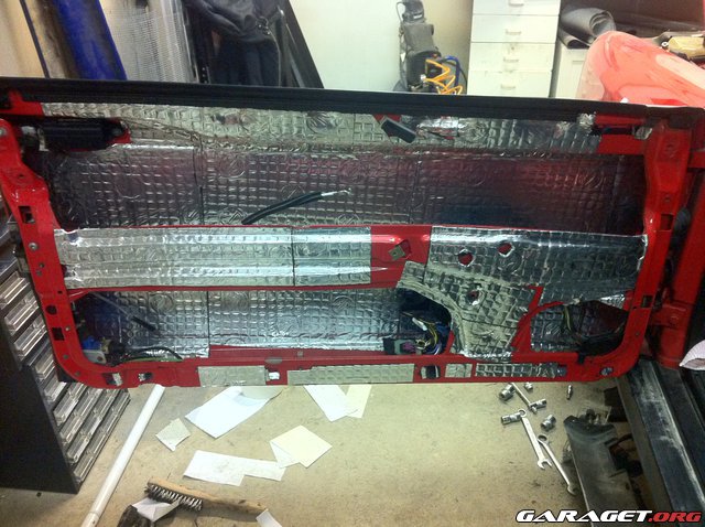

Duger det här som dämpning eller? Sitter dämpning hela vägen på insidan längst ner. Kan inte dämpa ramen runt då dörrsidan ligger emot plåten runtom där.

26 mars 2012
Har du mer matta kvar, för du är inte klar!
Lite hårt sagt kanske, men storhålen måste täckas.
Pierre
Håller nog med här. Det är ju bara halva dörren som är dämpad och klar.
