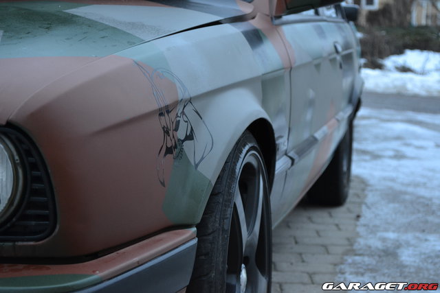

Var ute idag och testade lite dekaler och så.. Bytte även mitt kylarlock från 1,4 bar till 2 bar så förhoppningsvis ska det lösa sig med att den trycker ur sig vatten.. Får se i vår om det fungerade..
Här är lite bilder iaf..
Hamnade lite snett men skitsamma, ingen utställningsbil ändå så tongue

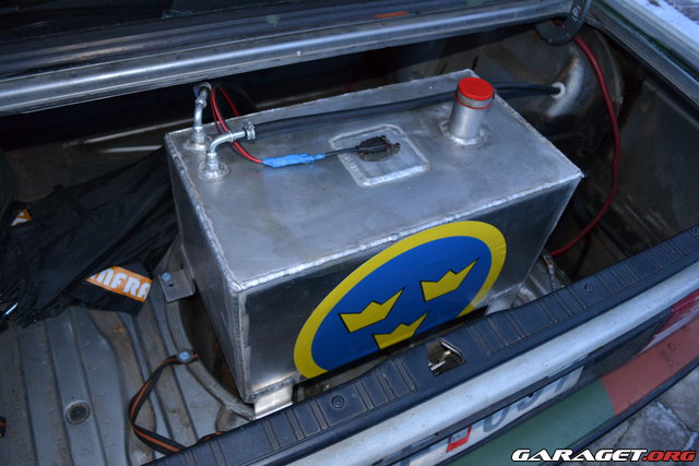

Fuelcellen blev lite pimpad också..

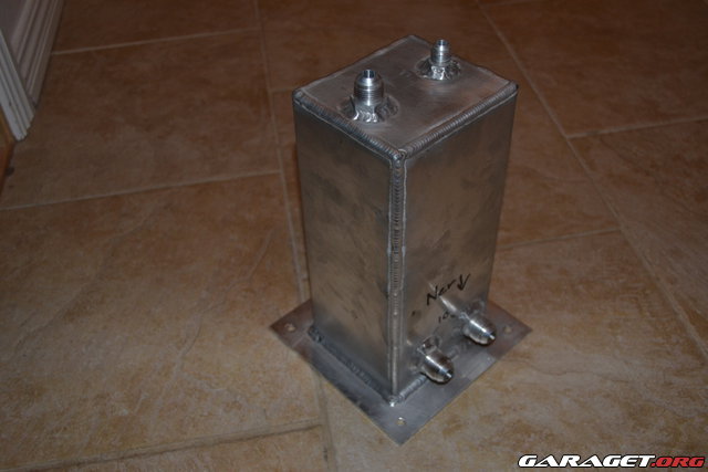

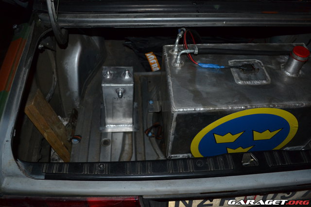

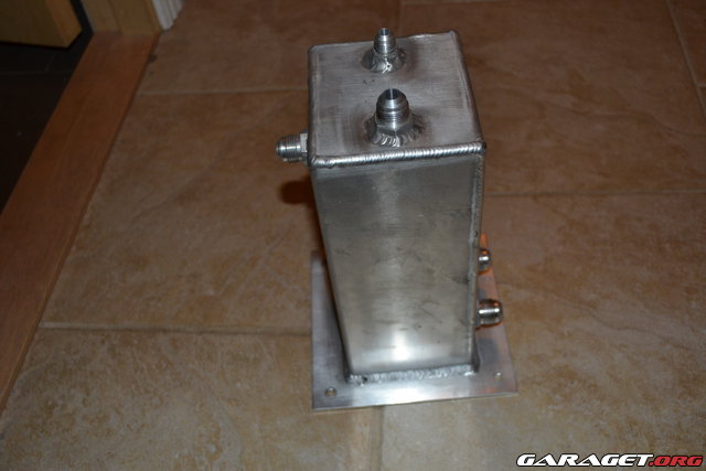

Kom nyss hem från en tur till Sthlm där jag var och hämtade en catchtank till bränslet. 2,5 liter med 2st AN10 ut, AN8 in och retur till fuelcell och en AN6 retur från BTR.
Kommer få kapa ur golvet i skuffen och göra en egen balja åt min fuelcell så det lirar höjdmässigt med catchtanken men det gör inget då jag ändå har tänkt och sänka ner fuelcellen för att få lite bättre viktfördelning i bilen, slippa mycket vikt högt upp.
I samma veva då ska jag pressa alla slangar tänkte jag så man slipper det vid ett senare tillfälle..

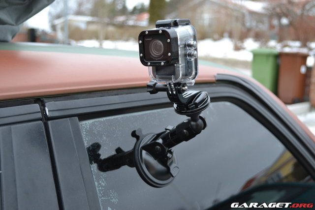

Imorgon får jag hem min nya actionkamera också så det ska bli kul! Då har jag en systemkamera och en actionkamera och kunna filma med i sommar så mycket bättre filmer är att vänta smile

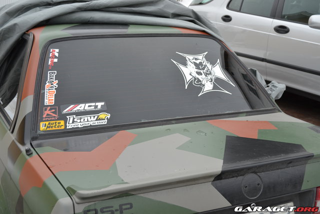

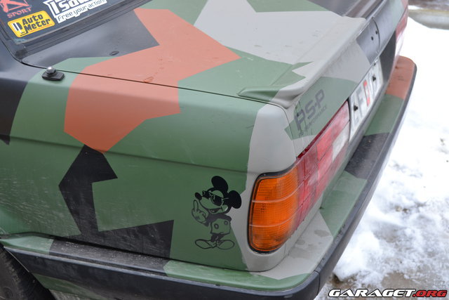

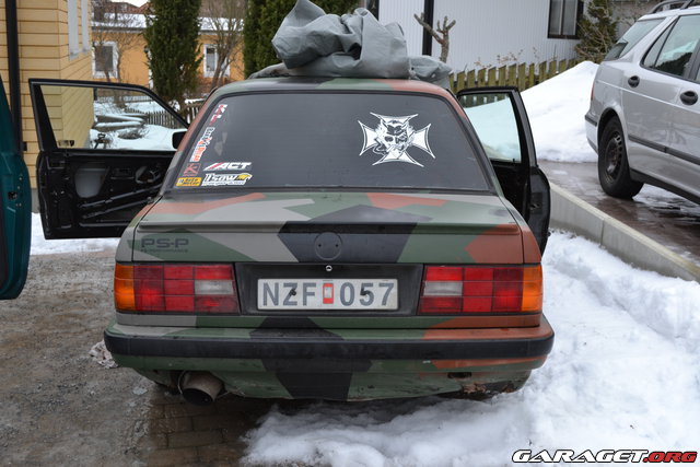

Var ut en stund idag och höll på lite men blev för kallt och blött så avbröt lite tidigare än planerat. Är rätt nöjd ändå, fick äntligen skruva lite smile
Fick på några fler klibbor. Om man tittar nere i högra hörnet på korset så fattas det en vit bit men den är påklistrad nu efteråt att bilden togs. Blev även 2 klibbor till på vänstersidan av rutan.
https://www1.garaget.org/gallery/images/118/117505/117505-351b15ec38cc34fc3343521f15e064e0.jpg
En skön Musse smile
https://www1.garaget.org/gallery/images/118/117505/117505-1192f4169674f2cd244891ed05075571.jpg

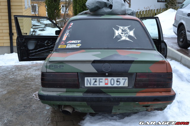

Böt ut mina bakljus. Bäst innan eller efter?
Innan:
https://www1.garaget.org/gallery/images/118/117505/117505-8df077a4d1c45eea5a8935bc9e2cc10a.jpg
Efter:
https://www1.garaget.org/gallery/images/118/117505/117505-70289fe981349e6ebdbde364587922a9.jpg

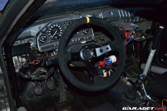

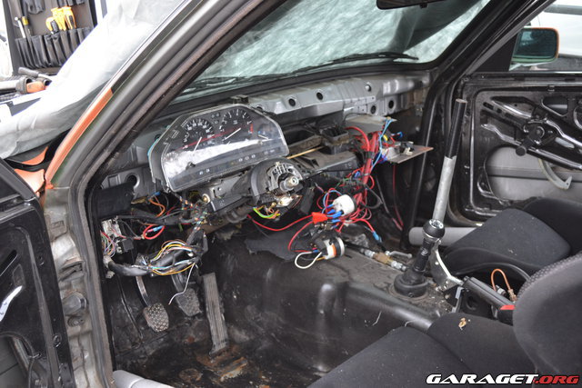

Rev ur instrumentpanelen då jag ska göra en egen istället. Bara värmepaketet kvar som ska ur och ersättas med ett mindre.
https://www1.garaget.org/gallery/images/118/117505/117505-871fae60b50f5b2af6b702583e9fcff5.jpg

Absolut dom nya baklyserna, såg lite 740 ut med dom gamla smile
huehue
203 Inlägg
29 januari 2013
#295
dom tonade var överlägset snyggast!
412 Inlägg
29 januari 2013
#296
De nya bakljusen är klart snyggare! smile
