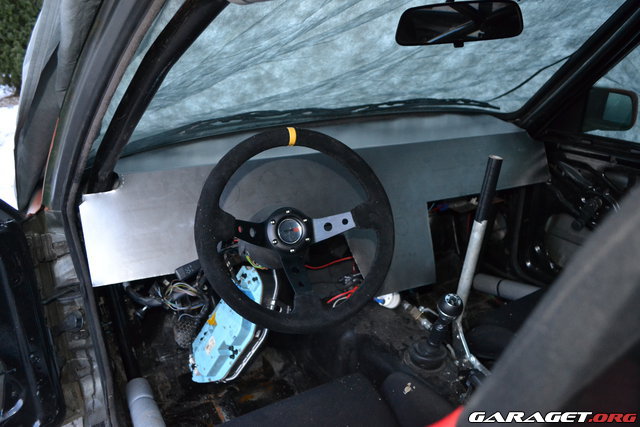

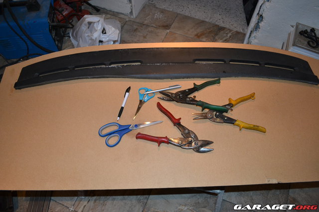

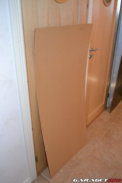

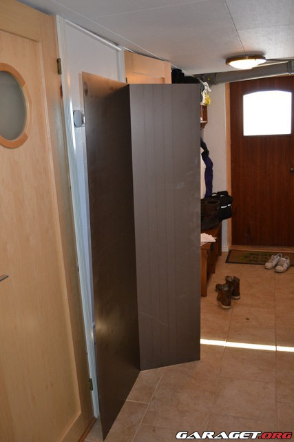

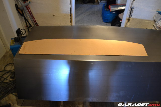

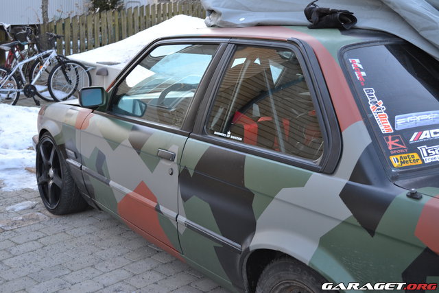

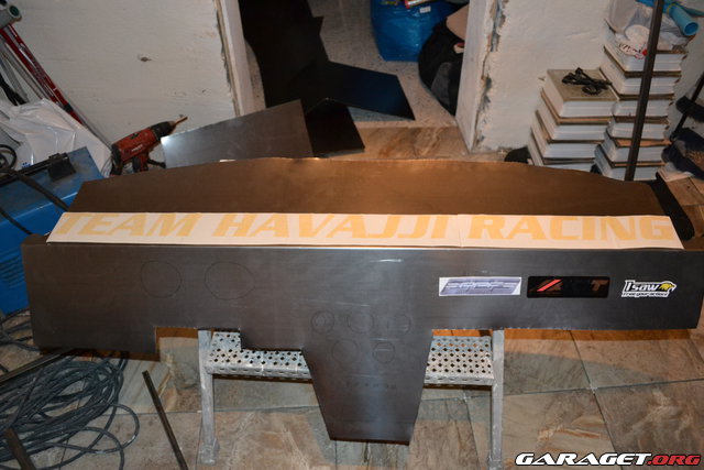

Idag har jag varit och hämtat den bockade plåten som ska bli den nya intsrumentpanelen. Tror det kommer bli riktigt bra när jag väl är klar med den.

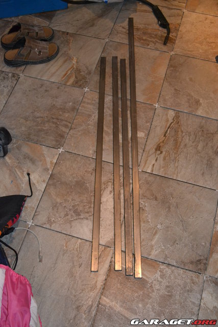

Köpte även lite rörprofiler som jag ska göra en liten ram till panelen så den inte sviktar eller rör sig.

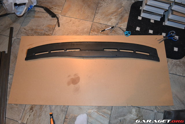

Blev även en liten masonitbit som jag ska göra en mall av så jag bara behöver böka med plåten en gång innan den passar in överallt...

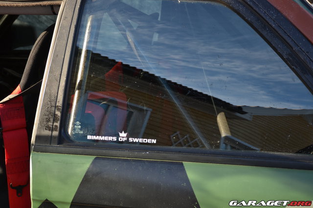

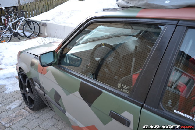

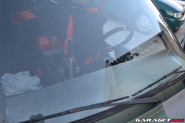

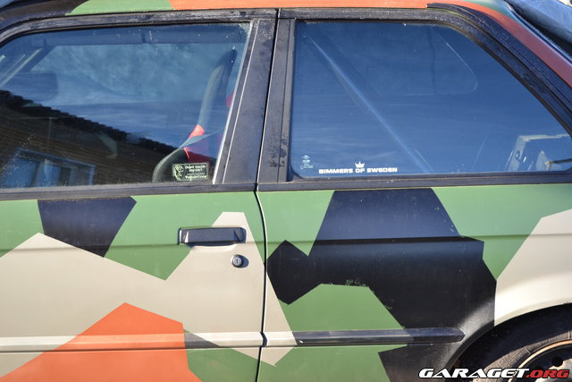

Har även bestämt mig för att riva bort all toning på bilen. Tycker det ger ett bättre intryck när man ser buren och allt!
En ny dekal hittade på plats.
https://www1.garaget.org/gallery/images/118/117505/117505-703de01989eb768c4f39e3a76e7e134b.jpg
Toningen borta på ena sidan.
https://www1.garaget.org/gallery/images/118/117505/117505-91a17a76a4ae5179540c2191009af571.jpg
https://www1.garaget.org/gallery/images/118/117505/117505-535046715dee5cab4ff7793f07bdcda6.jpg
https://www1.garaget.org/gallery/images/118/117505/117505-9963131df5d03864ea5d6f43f5d3a206.jpg
Plåten som ska bli instrumentpanel.
https://www1.garaget.org/gallery/images/118/117505/117505-72734feb4226468fecb46c9e1160c031.jpg
Rören.
https://www1.garaget.org/gallery/images/118/117505/117505-bed5c223c07219b3ee1b28f31850aa96.jpg
Mallen.
https://www1.garaget.org/gallery/images/118/117505/117505-3cb1ada767cb9eced2ea3deba953271e.jpg

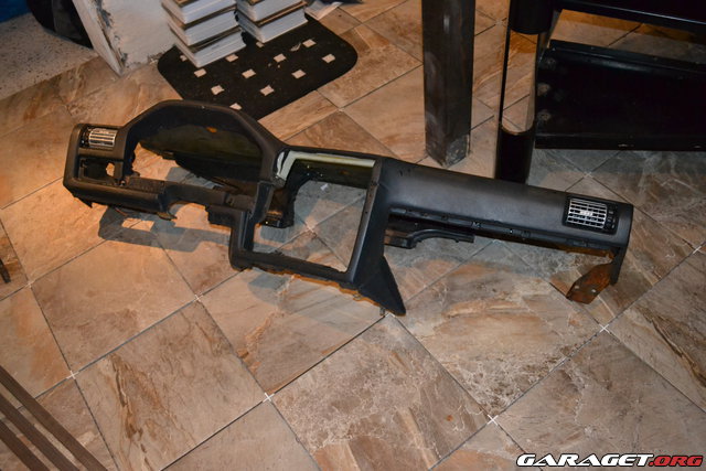

Och till slut gamla instumentpanelen som ska sågas isär så jag kan lägga den på masoniten och få hur det ska skäras.
https://www1.garaget.org/gallery/images/118/117505/117505-e16490b2041af58fbc91bbbb84b0317c.jpg
Så nu ska jag börja småpilla med det så kommer det en uppdatering ikväll sen.

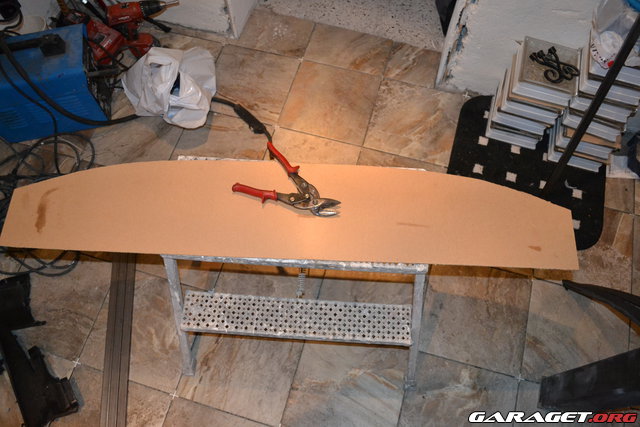

Nu har jag tagit en lite kladdkakemuffins paus :p Så tänkte lägga upp det som har hänt än så länge.
Började med att kapa bort änden mot rutan på orginal instrumentpanel för att få en bra mall. La den på masonitbiten.
https://www1.garaget.org/gallery/images/118/117505/117505-8dacaeb8ab238289c0743068073aee49.jpg
Därefter var det bara börja klippa.
