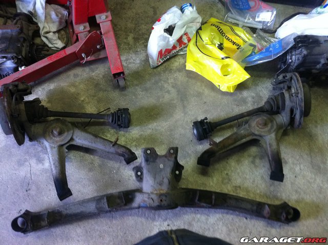

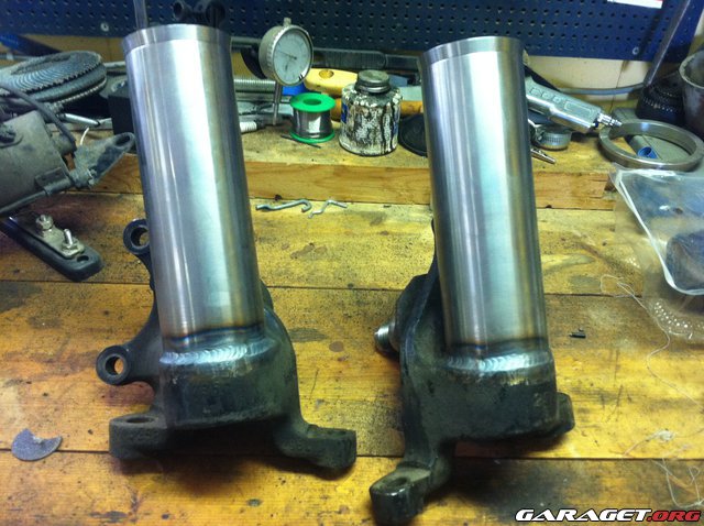

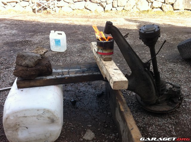

Har varit iväg till TTR Jompa och fått spindlarna svetsade mot coilover hylsorna.. Har även eldat ur resten av bussningarna samt bytt medbringare på diffen och konstanterat att den var tom på olja så måste åka iväg imorgon och köpa olja..
Har även monterat nya handbromswires.. Lite bilder som vanligt..
Liten annordning för att kunna elda bort bussningarna smile
https://www1.garaget.org/gallery/images/118/117505/117505-9dcf658beeec3f8083b4f381abb96d1e.jpg
Ett steg närmre coilovers!

Har rengjort och gjort iordning för nya bussningarna från specialsvars.se
Måste bara köra lite med Dremeln och ta bort styrpluttarna där silentbussningarna ska in sen ska et monteras nya bussningar.

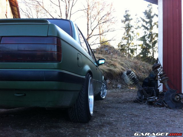

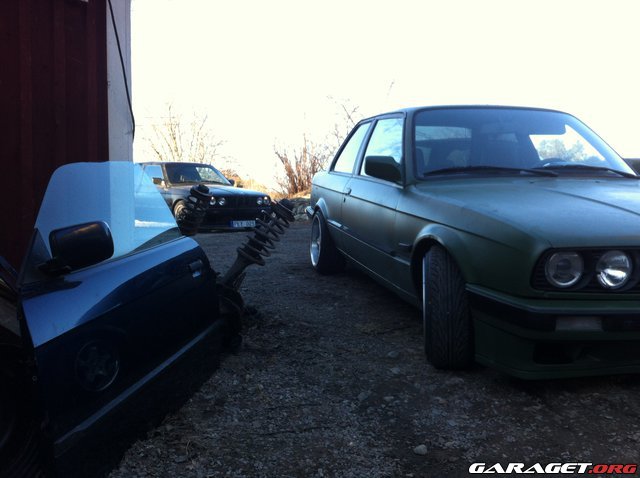

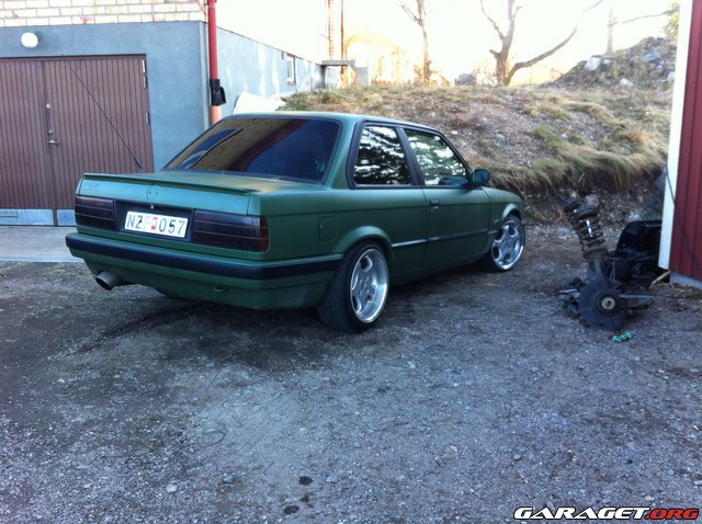

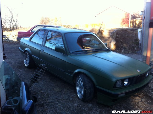

Sådär nu är jag hemma igen. Helgen har inte gått som planerat men det har ändå gått bra smile
Coilovers sitter på plats, bakvagnen är bytt, Z3 diffen sitter på plats lika så delrinbussningarna i hela bakvagnen..

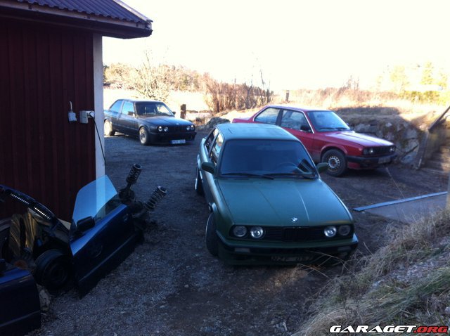

Fälgarna är grymt feta MEN jag måste sälja dom eller byta dom mot feta 17" eller 18" för med mitt oljetråg och avgassystem ligger ca 4 cm från backen nu och ska jag ha bilen som jag vill ha den så ska den sänkas 8-10cm till.. Det går alltså inte.. Men men lite bilder som togs innan jag åkte hem..
Min som står närmast, ena kompisens E30 med M50 Turbo (röda) och andra kompisens 318is som ska få sig M62 och 6 vxl manuell..

så tänkte ja också göra me mina bussningar imorrn funkade de bra?

Det funkade riktigt bra!

va de bara o slå ur dem sen eller är de bara gummi på e30 tror jag har stålhylsa runt min men hjälper ju mkt om man får bort gummit

Det sitter med stålhylsa inuti också men eldar man på bara så kryper dom upp av sig själv efter ett tag och ramlar ur.. Man kan pilla lite med en mejsel också om man känner för det.. Har alltid gjort såhär när jag ska byta gamla bussningar smile

hehe ja vet inte va ja gör för fel men ja lyckas bara elda upp gummit men stålhylsan som sitter fast runt hålet lossnar inte alltså inte den i mitten den lossnar rätt fort

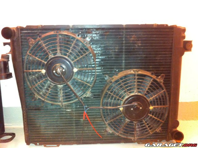

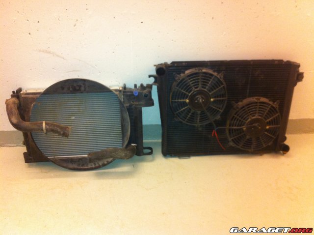

Nu har jag fått hem kylaren! E28 535 kylare med dubbla 10" elfläktar.
Skillnad mellan E28 535 och E36 325 kylare, står med cellpaketen kant i kant!
https://www1.garaget.org/gallery/images/118/117505/117505-5e94b389e3ebf4adb59b01e50b44f802.jpg
https://www1.garaget.org/gallery/images/118/117505/117505-8576806defb654c79700087ec49c29ec.jpg
https://www1.garaget.org/gallery/images/118/117505/117505-6c5430d12d67ce9e93e11a6dc82324b2.jpg
Kommer nog inte ha problem med kylning av motorn längre!

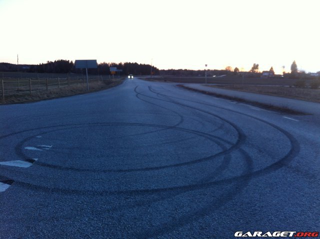

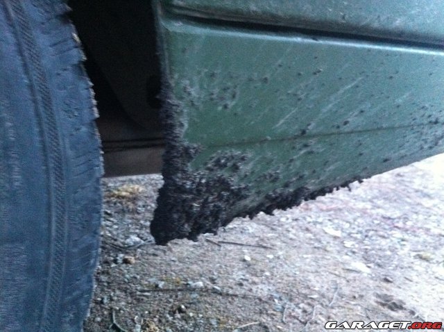

Hmm ska det vara så här?
https://www1.garaget.org/gallery/images/118/117505/117505-57e6cf199de3884469ba2775151f0614.jpg
Vanliga vändplatsen efter korta testturer..
