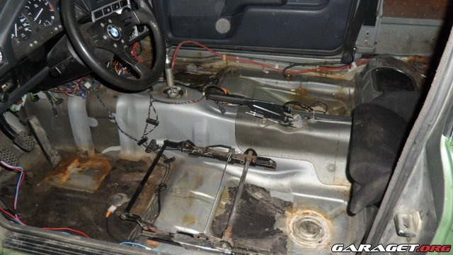

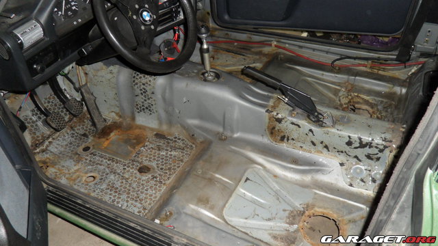

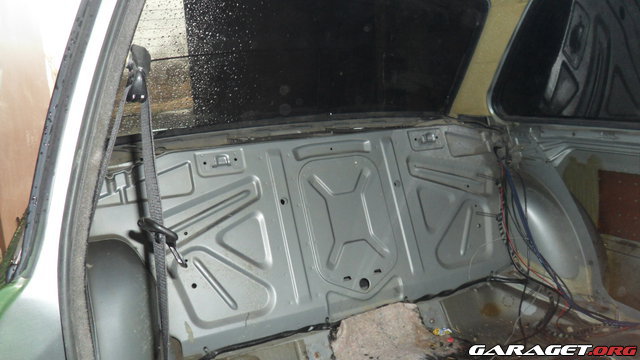

Påbörjade en rensning av inredningen.. Är det en rejsbil/busbil/driftbil då vill jag att det ska låta som en, lukta som en och kännas som en!! Upplevelsen för mig blir så mycket högre och bättre med rensat så då får det bli så! smile

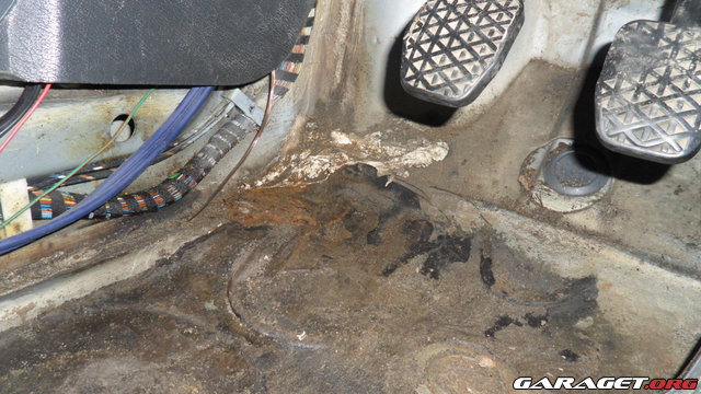

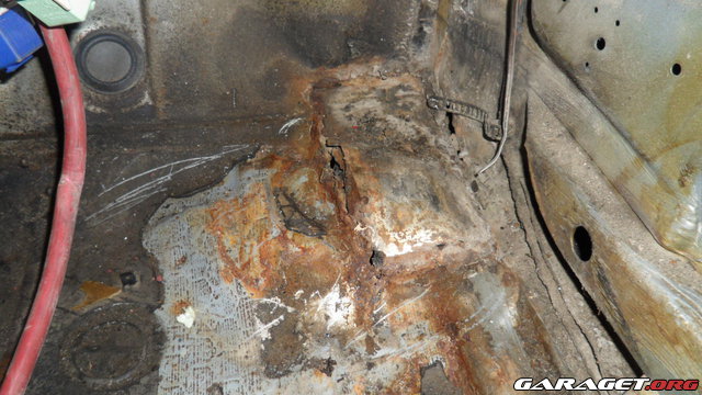

Och när jag rev ur mattan i fram så märkte jag att den var blöt på undersidan på bäde höger och vänster sida och då hittade jag den första rosten på bilen! Klassiska E30 rosten! På en annars jävligt fin E30 så det måste självklart återgärdas!
https://www1.garaget.org/gallery/images/118/117505/117505-567cb6b96b3db6d9bd20b287817a24a0.jpg
https://www1.garaget.org/gallery/images/118/117505/117505-6370d2fb5d4c7fed889b4f86698bcc64.jpg

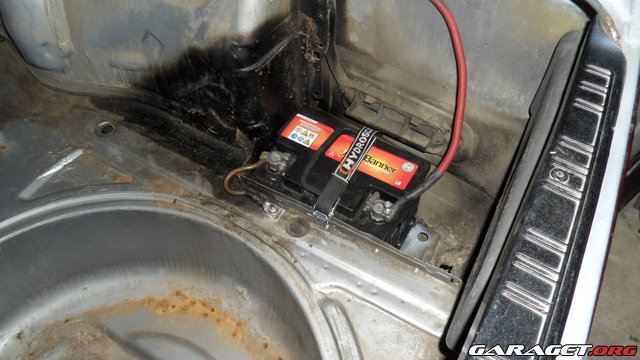

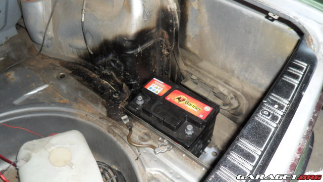

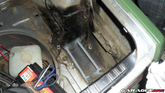

I samma veva så flyttades batteriet till skuffen så två rör svetsades fast så batteriet har något att stå på, fastsättning av batteriet sker genom en rem runt batteriet och rörerna sen!
https://www1.garaget.org/gallery/images/118/117505/117505-a2b2c1736a0f5c157b99ecf38f21a95c.jpg
Sådär nånting kommer det sitta sen.. Ska självklart snyggas till och målas i skuffen också, men en fuelcell ska ner så en ny balja ska svetsas så målning får vänta tills senare..

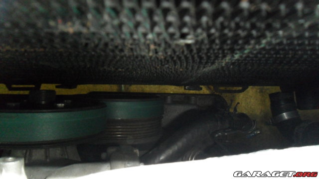

Nya kylaren hamnade även på plats! kapade plattjärn och slitsade upp dom så jag kunde böja dom 90* utan en lång radie. Kanten som blev efter kapen svetsades självklart igen sen när plattjärnet var böjt och klart.
https://www1.garaget.org/gallery/images/118/117505/117505-d429c6f79e93acf9565b01f1db30cca1.jpg
Så blev dom. Dock ej svetsade på bilden.
https://www1.garaget.org/gallery/images/118/117505/117505-223765a2f383555fad820cc37a7c2a58.jpg
Där nere ser man dom. Trångt och fint! Den ena hamnade liiite snett men det bjuder jag på, är ju en rejsbil så smile

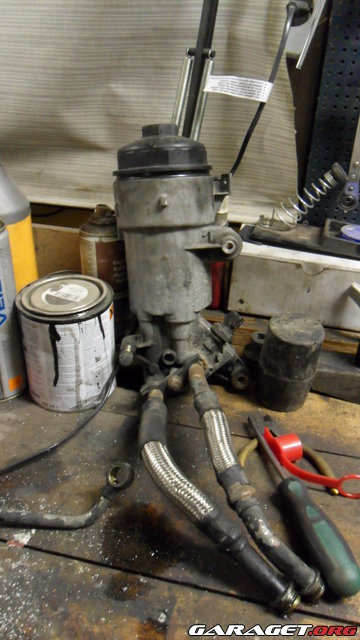

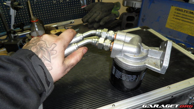

Tog även bort oljefilterbehållaren. Provar lite ideér med polarens oljefilterförflyttare och något så här blir det. Slangarna kommer dock dras annorlunda.
https://www1.garaget.org/gallery/images/118/117505/117505-9e4a92517ba0de06abefab80e0f79aa4.jpg
Smidig liten grej!

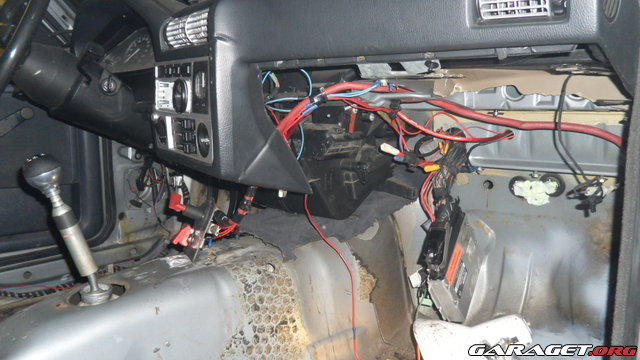

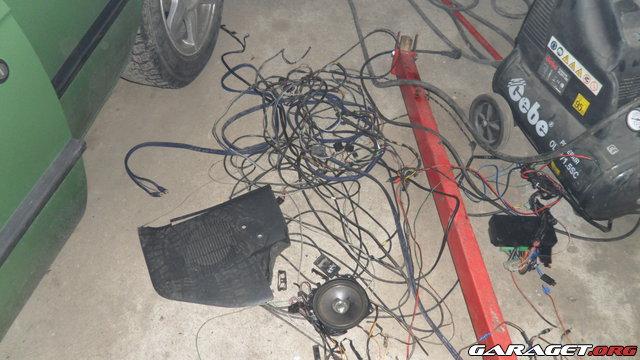

I samma veva som vi ska dra pluskabeln från skuffen och framåt så ska vi snygga till elen från motorn och flytta in en hel del in i bilen istället.. Sen blir det även en huvudströmbrytare ifall det börjar lukta lite konstigt om nån kabel nåndag haha..
https://www1.garaget.org/gallery/images/118/117505/117505-bb005386cbffd3200f1da34d4315c982.jpg
Denna klump med kablar ska flyttas in i bilen..
https://www1.garaget.org/gallery/images/118/117505/117505-792c90d82460c18ca68ecf02fc9dbf78.jpg
Och även detta ska snyggas till och fästas upp ordentligt.

Här ser vi en bild på stora Apple dämparen jag monterade sist samt gamla oljefilterhuset.

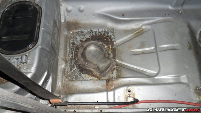

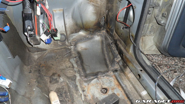

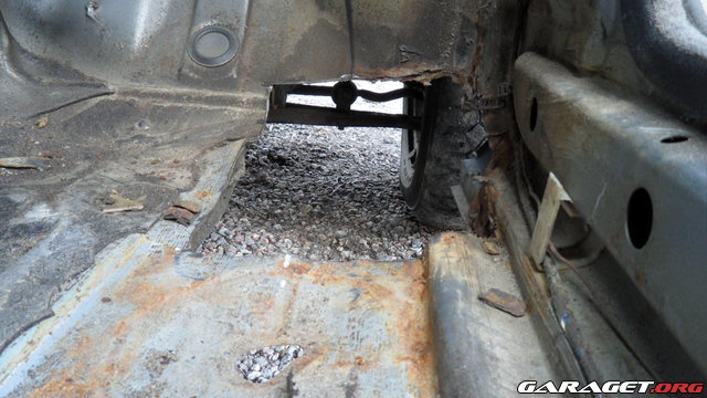

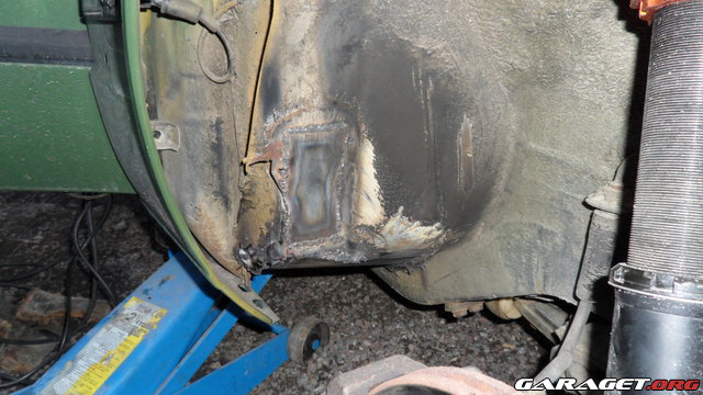

Idag så tog jag tag i rosten, allt blev inte klart men är så jäkla trist att hålla på med så fixade två hål sen ville jag göra nåt annat en stund hehe..
Urkapat.
https://www1.garaget.org/gallery/images/118/117505/117505-6f80402c3417ba8a09fa7b9c94698712.jpg
Första biten loppad.
https://www1.garaget.org/gallery/images/118/117505/117505-766e76946da61441877013cc5586798a.jpg

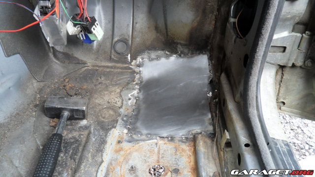

Andra biten på plats och helsvetsat! Har dock världens sämsta svetshjälm och körde med flusstrådssvets idag så inte det snyggaste! Det håller utmärkt men kunde blivit snyggare!
https://www1.garaget.org/gallery/images/118/117505/117505-8f8b6a60503f8cf754c89c6a539caf37.jpg
Hål #2 fixat.
https://www1.garaget.org/gallery/images/118/117505/117505-3157b4c745715ee150ac31d1459500cd.jpg
Grundat.
https://www1.garaget.org/gallery/images/118/117505/117505-f475c448bb9ac867bdb48aa581371ec0.jpg

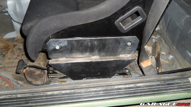

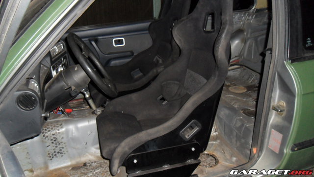

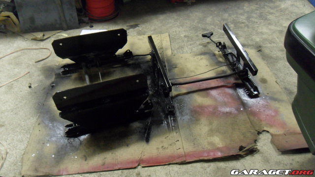

Första delen av stolsfästet på förarsidan. Bredden på stolsunderet är 46cm och stolen är enbart 41cm bred i botten där bulthålen sitter så fick sätta plåt sen lägga en distans en bit upp för att sen lägga den sista plåten som stolen bultas i. Blev ett gediget fäste med 4mm plåt.
Jag valde den tjockleken på grund av att man är dvärg och gärna sitter lite högre upp så man har koll på fronten etc när man leker.. Vill ju inte att stolen ska svikta åt några håll eller ge vika helt plötsligt pga för tunn plåt.
Men här är fästet klart! Ska bara slipas till så det inte finns några vassa kanter, all svetsstänk ska slipas bort sen ska den lackas.. Får bli imorgon!
https://www1.garaget.org/gallery/images/118/117505/117505-00f7cdcf6d37adf0ad44863aa067055f.jpg
https://www1.garaget.org/gallery/images/118/117505/117505-1751d0cc759817675cf67392eeba9e4b.jpg
https://www1.garaget.org/gallery/images/118/117505/117505-d7ccb00d69695b81b65384b59034f80d.jpg

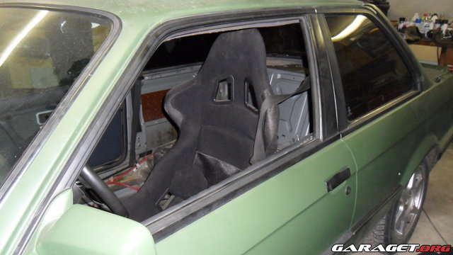

Har svetsat klart andra stolsfästet också samt lackat på bägge fästerna så imorgon ska stolarna monteras på plats.

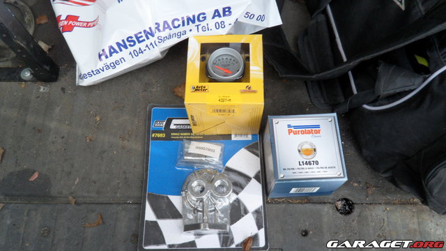

Har också varit iväg och köpt en oljefilterförflyttare, oljetrycksmätare och lite sånt.. Varit på Märsta Hydralik och pressat lite slangar.. Ska testmontera i garaget imorgon sen åka tillbaka och pressa det sista så jag får rätt längd på det.. Har även två oljerör på svetsning hos TTR Jompa så man får det snyggt och tätt!!

Lackade stolsfästen.
https://www1.garaget.org/gallery/images/118/117505/117505-7d1588f7c0a529a3c5fe34fa5c768c1a.jpg

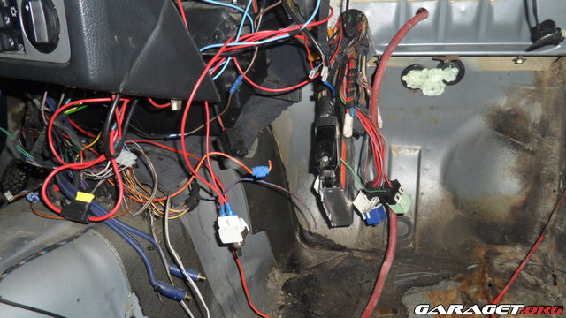

Rensat lite onödig el.
https://www1.garaget.org/gallery/images/118/117505/117505-a1b788b3b7248a7fab17976ef4555047.jpg

Nya mätare och oljefilterförflyttaren samt ett oljefilter.
https://www1.garaget.org/gallery/images/118/117505/117505-648e788b017c15133a566a738920c8d5.jpg

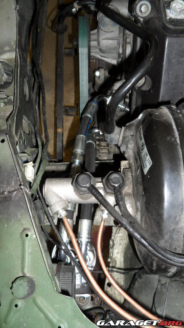

Idag har det hänt en hel del igen smile

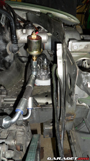

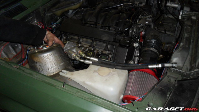

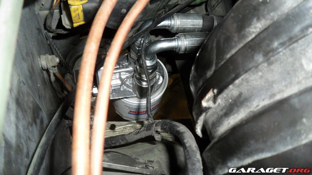

* Oljefilterförflyttaren sitter på plats och alla slangar och kopplingar är åtdragna, olja är påfyllt igen. Oljetrycksmätaren sitter också på plats och är inkopplad.
* Kylaren sitter på plats den med, slangarna är åtdragna och vatten är påfyllt. Dom två 10" kylfläktarna sitter också på plats och är inkopplade.
* Fäste för vindrutespolartanken är svetsad så den också sitter fast.. Måste bara dra slangar från den till motorhuven.
* Bromsvätskebehållaren fräste vi om lite och så den gick att skruva fast, förut så låg den bara för annars tog den i motorhuven. Det har jag en bula i huven som visar haha..

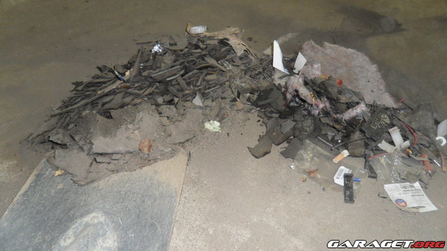

* Hela golvet är bilat och skrapat från asfaltsmatta, ska bara rostlagas det sista sen målas svart.

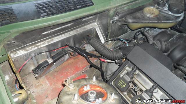

* Fäste/hylla för databoxen sitter på plats, är lite relän och sånt som ska få sig ett fäste och snyggas till bara.
* Batteriet är åtdraget med rem och jordningspunkt är svetsat och allt sånt är färdigt.
Tyvärr så reagera inte startmotorn alls när vi skulle testa starta utan allt släcktes i hela bilen så nånting stämmer inte, så morgondagen får ägnas åt felsökning så jag får igång räsern!

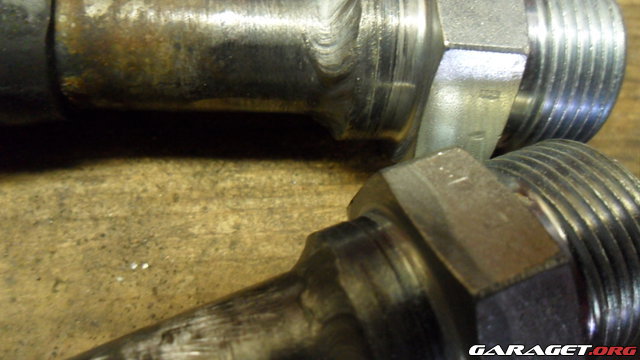

Oljeslangar svetsade av TTR Jompa, snyggt och bra gjort som vanligt!
https://www1.garaget.org/gallery/images/118/117505/117505-c4855e82799f719c88e2c36c6e8e3949.jpg
Hela paketet innan den monteras. Förutom dom svetsade slangarna för dom hade jag redan skuvat på plats.
https://www1.garaget.org/gallery/images/118/117505/117505-aa31dbdfd95af8cc25145083f271bac7.jpg
På plats.
https://www1.garaget.org/gallery/images/118/117505/117505-2b24784e3068f11668a9bddfa92631a2.jpg
https://www1.garaget.org/gallery/images/118/117505/117505-c9cf0e4faf9988e3f91ec096b4a67a3b.jpg
Kapade upp plåten under och svetsade ett fäste för oljefilterhållaren. Så nu lossar man oljefiltret underifrån.

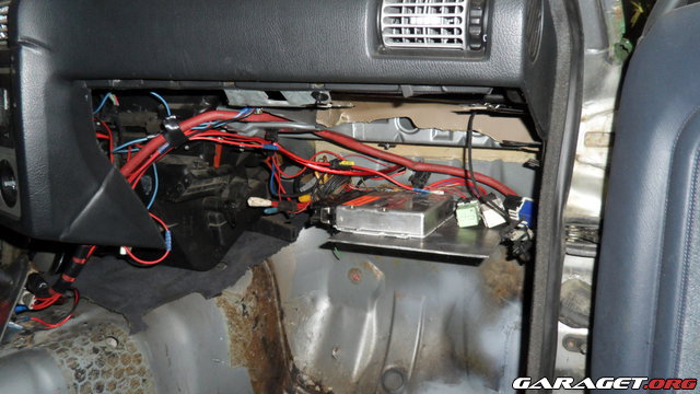

Hyllan för databoxen.
https://www1.garaget.org/gallery/images/118/117505/117505-778c4c5153ac8ebd72ba00cd341e85d1.jpg

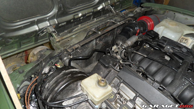

Kylaren på plats.
https://www1.garaget.org/gallery/images/118/117505/117505-9098a257f38c7618baa81aaac42941b3.jpg

Batteriet.
https://www1.garaget.org/gallery/images/118/117505/117505-d3e04dbe9a6395d2f0a69baa68c8afbe.jpg
Bromsvätskebehållaren.. Lite fult med blåa bult men allt det ska målas sen ändå så.
https://www1.garaget.org/gallery/images/118/117505/117505-7bb00b4de603043fd2a1322ffe772a9a.jpg
ca 10+ kg skit skrapat.
https://www1.garaget.org/gallery/images/118/117505/117505-872c85c5de4739f25c9647d34e876a5b.jpg

Idag så startades bilen och provkördes, allt funkade fint och tempen höll sig väldigt bra utan fläktarna på! Men dock så var det inte bara vrida på nyckeln och åka iväg..
Först så lokaliserade vi varför den inte startade till en kabel som var klippt, måste ha hänt när vi rev ur gamla larmet som satt förut.. När den kabeln var omdragen så startade bilen men knackade från lyftarna och oljetrycket var tokhögt! Så pass högt så min mätare som visar 7 bar som högst hade dragit runt så långt det gick hmm
Det visade sig att oljefiltret hade en backventil i sig! Det hade jag ingen aning om alls! Så vi hade självklart dragit fel slang till fel plats, ut från motorn gick till "ut" från filtret..
När det var ändrat startade bilen och blev knäpptyst direkt! Har ett oljetryck pålite över 4 bar på tomgång och lite över 5 bar när jag kör..
Dock så måste jag styva till coilisarna i bak och släppa på dom i fram! För nu gungar den lite i bak medans i fram så studsar den med däckerna.. Det enda som fjädrar är däckerna haha..
Annars så har jag rostlagat mer eller mindre.. Tar ju sån JÄVLA tid.. Men snart är passagerarsidan klar, då är det 4 hål på förarsidan sen kan insidan målas big_smile Bör väl vara klart imorgon hoppas jag.. Svetsningen då alltså..

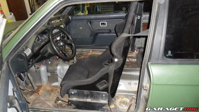

20 april 2012
#60
Har inte hänt så jäkla mycket, fortsatt laga rost och så.. Har tyvärr inte så mycket bilder nu.. Men snart är rosten klar, då ska det målas och så.. Invänta lön sen köpa fälgar och koppling smile
Ska självklart slipas och snyggas till sen målas.
https://www1.garaget.org/gallery/images/118/117505/117505-64d21f46127729a6b55416d3a3540751.jpg
https://www1.garaget.org/gallery/images/118/117505/117505-eea435ece0306e9ad68d202a957ad458.jpg
Stolarna har hittat på plats.. Kommer se bättre ut när hela insidan av bilen är svartmålad.
https://www1.garaget.org/gallery/images/118/117505/117505-d8913ac3b7e5bca978651b17cfbc3c2d.jpg
