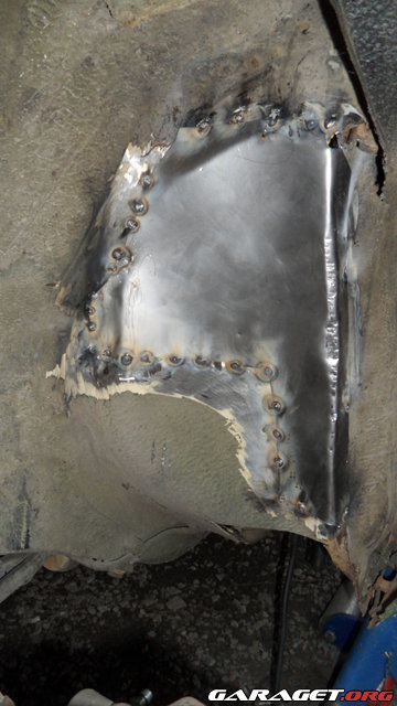

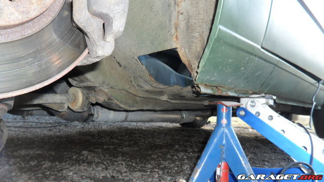

Har varit ut idag en sväng och fortsatt laga rost.. Blev inte så mycket då jag hjälpte kompisen som äger garaget och fälla lite träd hemma hos honom..
Men lagade ett par hål till och hittade även lite nya haha.. Utöver rostlagningen så ställde jag om coiloverna i fram och fick till hårdheten väldigt bra, ligger mycket bättre på vägen nu.. Imorgon ska jag ställa om dom i bak också..

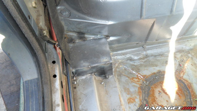

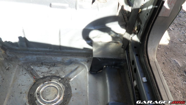

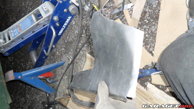

Klippte till och bokade en ny plåt..
https://www1.garaget.org/gallery/images/118/117505/117505-fe257a500058bcc6b6db07c61fa61ce0.jpg
Passade rätt bra.. Ska loppas lite till på utsidan och även på insidan sen ska det på karroserikitt då jag inte vågar helsvetsa där på grund av alla kablar som ligger så nära..
https://www1.garaget.org/gallery/images/118/117505/117505-38e9cbe0fc2a63fa6365ea3d8f2d3cf4.jpg

Nu är all rost under kontroll iaf och det känns satans skönt! Eller nu ljög jag.. Är ett hål i skuffen kvar men men snart så haha..

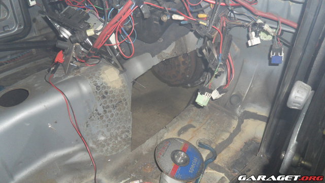

Håller också på att koppla om elen en del och då elen mot värmepaketet eftersom att jag inte har nån värme i bilen... Märkte att det sitter en ventil som styr av och påslaget av värmen men den var inte kopplad till nåt.. Inte riktigt klart än men jag hoppas det blir klart imorgon.. Ska bli kul och se om jag får nån värme i bilen då..

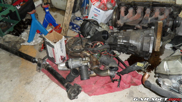

Igår blev det en ca 115mil tur med en kompis.. Hämtade hem lite roligheter smile
Han hämtade hem dessa två skönheter smile
https://www1.garaget.org/gallery/images/118/117505/117505-7b332a327f009aa0974db7040650f244.jpg
Samt kardan färdig för montering i E30, E39 M5 koppling och lite annat godis smile
https://www1.garaget.org/gallery/images/118/117505/117505-2d62a99be62e1c6530599895067519be.jpg

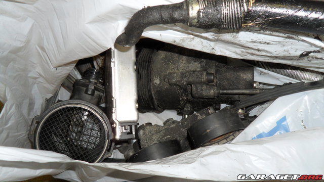

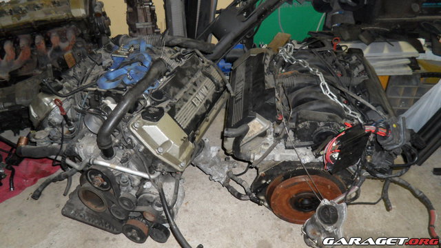

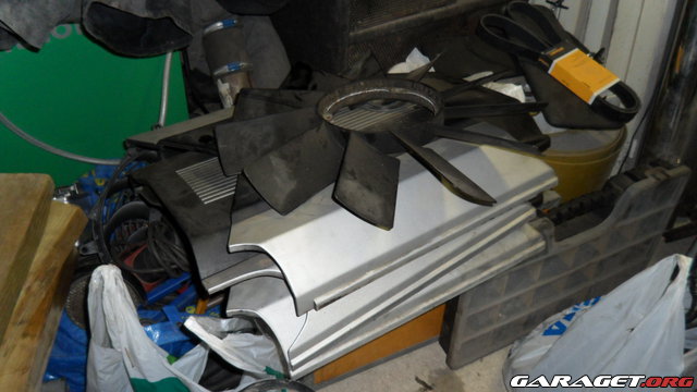

Jag hämtade hem en till LLM, databox, servopump och lite fästen och sånt, motorkåpor etc... Alltid bra att ha i reserv!
https://www1.garaget.org/gallery/images/118/117505/117505-17f67b0cc24fdfffa0743994296f6a11.jpg
Fläkten ska jag ha till min E38 då den är lite dålig..
https://www1.garaget.org/gallery/images/118/117505/117505-879d38fd935e29295384e8c5e2426231.jpg

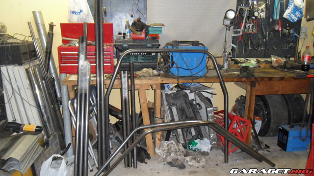

Ännu lite tid i garaget avklarat smile Låter bilderna tala för sig själva..
Extremt massa sånt här är det man får böka med!

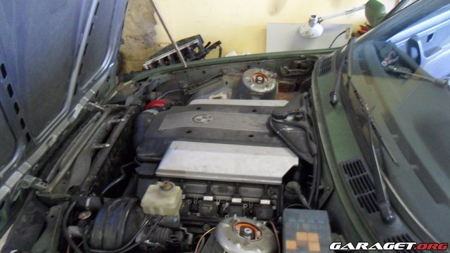

Testade motorkåpan, passar in fin fint, nu ska jag bara hitta plastlocken över tändspolarna också..
https://www1.garaget.org/gallery/images/118/117505/117505-24155fd225218df6233468ee4c345126.jpg

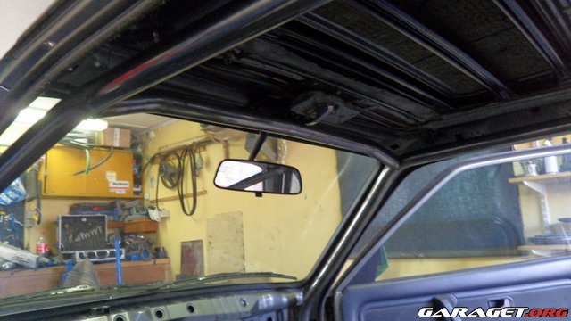

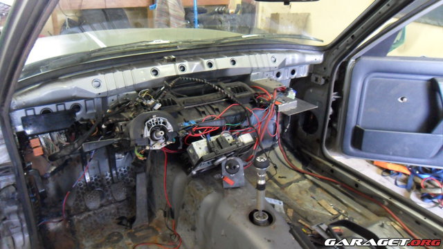

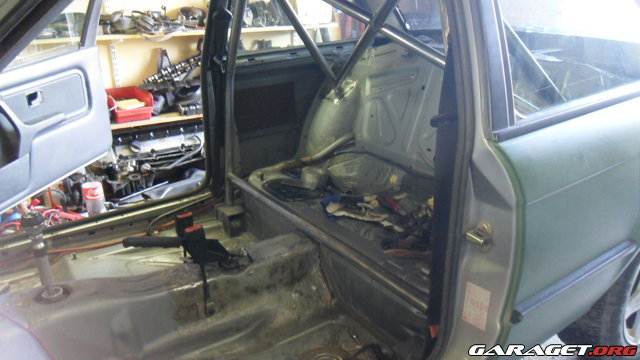

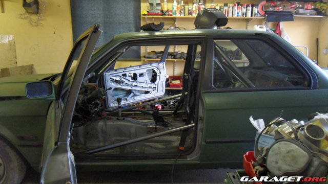

Rev ur hela instrumentpanelen för att kunna dra buren på korrekt sätt..
https://www1.garaget.org/gallery/images/118/117505/117505-1555e1ff0df0af219f3e5f97240dae3d.jpg

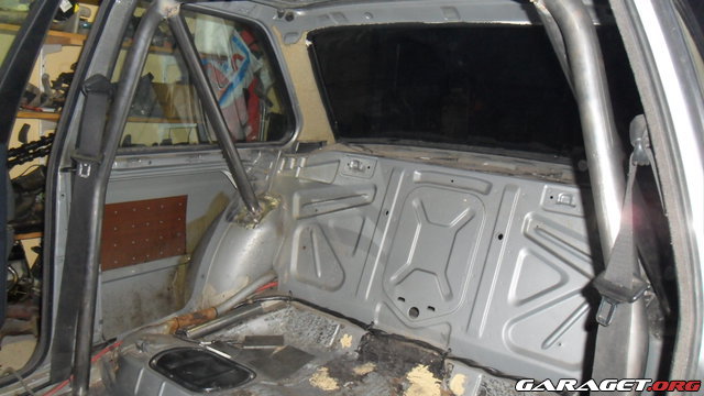

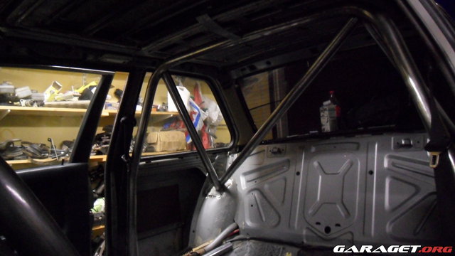

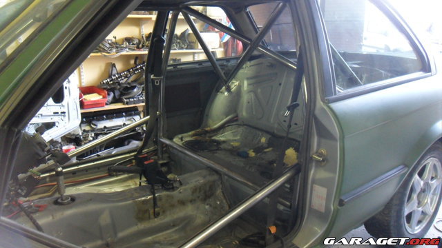

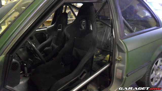

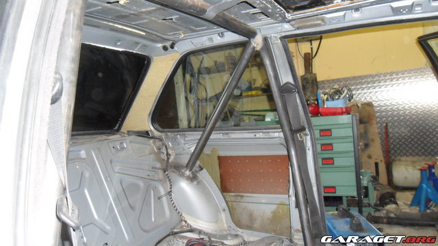

Det går framåt.. Krysset på plats, botten strävan på plats, lika så strävorna framåt i överkant..
https://www1.garaget.org/gallery/images/118/117505/117505-c823067a97a04a722148f0d2552e4e64.jpg

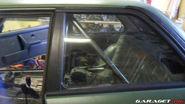

Även den över rutan..
https://www1.garaget.org/gallery/images/118/117505/117505-ac8c0116811de3a890e86119e7b7123d.jpg
Och på sidorna vid dörrarna smile
https://www1.garaget.org/gallery/images/118/117505/117505-2ed016ebb92bdab94157a1a88a1fbcc6.jpg
https://www1.garaget.org/gallery/images/118/117505/117505-02d610cfdaf63e2c015bdc6d2e86bd14.jpg

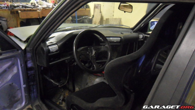

Instrumentpanel tillbaka på plats! Måste dock ta bort den och ta upp hålen för buren lite till.. Sen komma på nån lösning och göra det snyggt..
https://www1.garaget.org/gallery/images/118/117505/117505-b66bd37f2210d2f03f4ccf46af211e7c.jpg
smile
https://www1.garaget.org/gallery/images/118/117505/117505-9809d0194dc75d2120bcd2d00b18342c.jpg
Ser så kaxigt ut med bur!
https://www1.garaget.org/gallery/images/118/117505/117505-7f9a4391cbe85b658a69f308da922fab.jpg

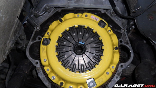

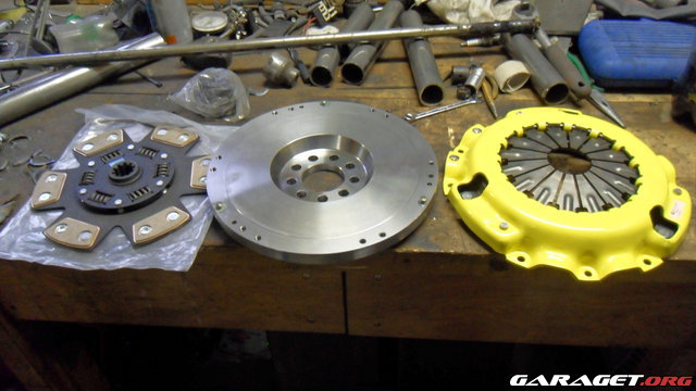

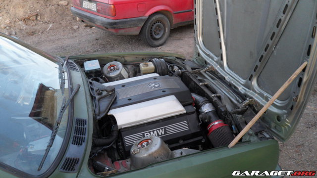

Blev en tur på totalt 76 mil och hämta koppling och startkrans men det var det värt big_smile
Nu har jag en koppling som ska klara av 750Nm+
https://www1.garaget.org/gallery/images/118/117505/117505-02ca0e0046d7e0b8750b9f97b6db0196.jpg
Fick kapa ur lite för att få ner lådan utan att ta ur motorn.. Men det är redan igensatt och breddat för framtiden.. Glömde ta bild på det bara så det kommer imorgon..
https://www1.garaget.org/gallery/images/118/117505/117505-80581dcb7c9d7fad85d904bd80e48fbe.jpg

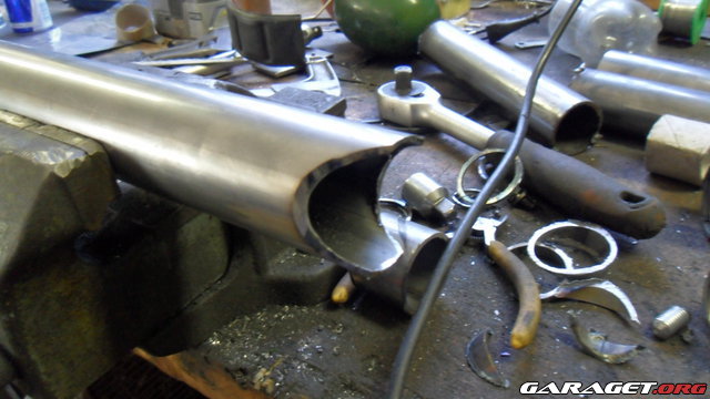

En JÄVLA bult blev runddragen och efter att gjort av med ca 7 nya borrar med smörning och kylspray så tog vi till Harry.. Men loss kom den big_smile
https://www1.garaget.org/gallery/images/118/117505/117505-b2a92d48ceeb6cb55782496de6731c45.jpg
Kopplingen på plats big_smile

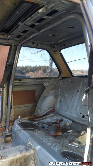

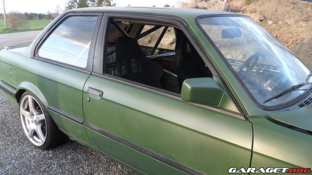

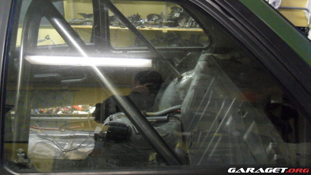

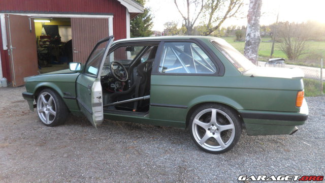

Nu är även buren helsvetsad och färdig!! Imorgon (söndag) så ska jag svetsa i lite kamera fästen och ett fäste för hörselkåporna sen ska jag måla hela insidan av bilen..
https://www1.garaget.org/gallery/images/118/117505/117505-6d19eb4a212d46efe1ca979b2e805998.jpg
Bilen ska självklart sänkas mera, måste bara få hem spacers jag köpt innan jag kan sänka mer.. Ja just det, blev även ett uppsättning 18" Ace Dino..
https://www1.garaget.org/gallery/images/118/117505/117505-4cd0a63fa5cd1fbcde552ec9bd23df85.jpg

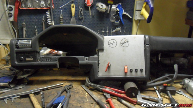

Har donat lite med min instrumentpanel också.. Fixat ett mittkonsoll istället där mätare och brytare ska sitta..
