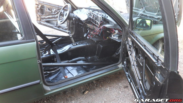

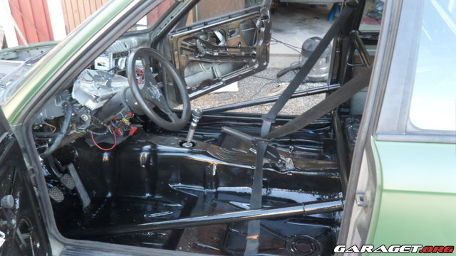

Idag så fick bilen lite färg på insidan så nu ser det mycket trevligare ut! Köpte även två nycklar som gjordes om så jag kunde dra åt oljefilterslangarna då det läckte litegran.. Fortsatte också på moittkonsollen som nu nästan är färdig..
Färdigmålat smile Ser lite konstigt ut på bild då det skuggar och har sig, mycket bättre i verkligheten..

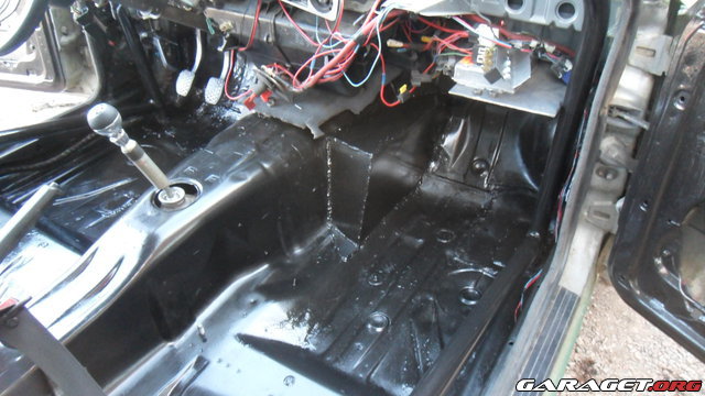

Där ser man lite av boxen jag var tvungen att bygga för att kunna få ner växellådan utan att röra motorn..

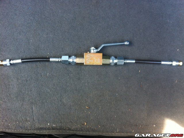

Var iväg till Märsta Hydralik och fixade lite kopplingar till tanken samt en linelock så jag kan låsa tillförseln av bromskraft till bakbromsarna och kunna värma/börna utan att slita på bakbromsarna.. Och dom ska ha stort tack som vanligt för snabb service och bra priser!

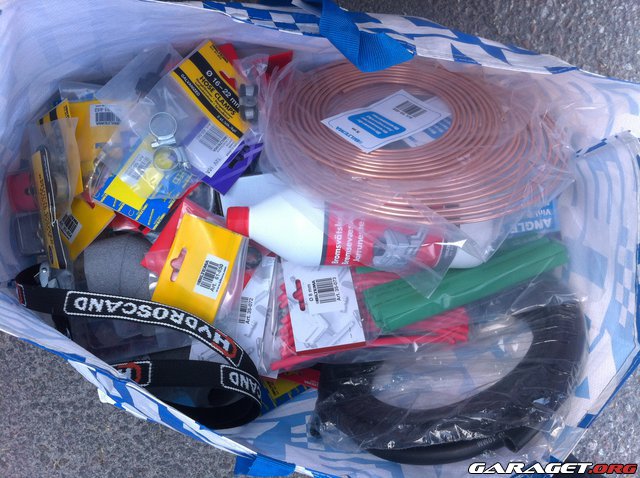

Blev även en varvräknare och massa annat smått som behövs som bromsrör, bromsvätska, rörnipplar och slangklämmor och slang etc etc
