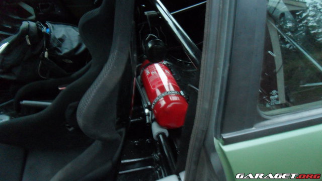

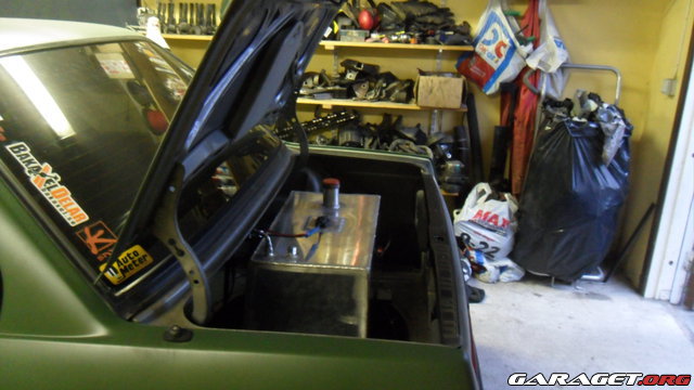

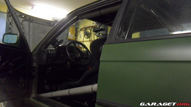

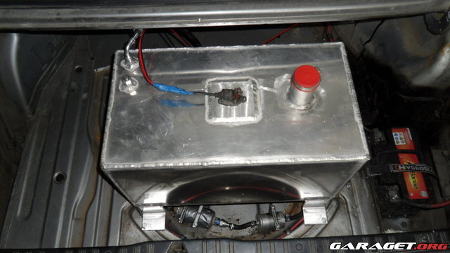

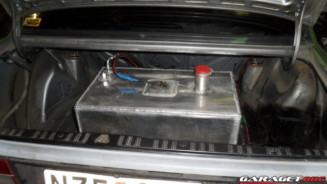

Var ute i garaget idag i vanlig ordning!

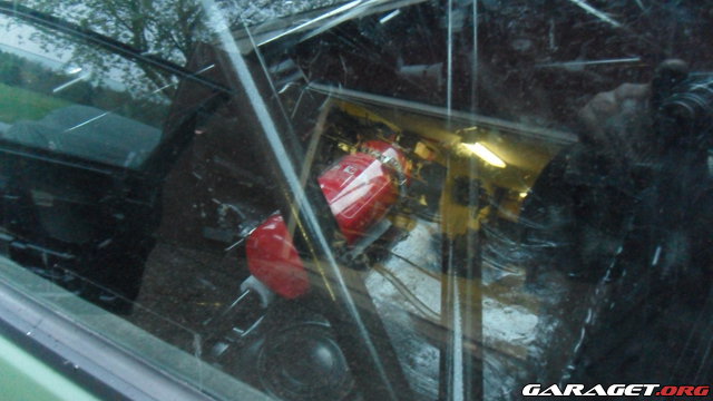

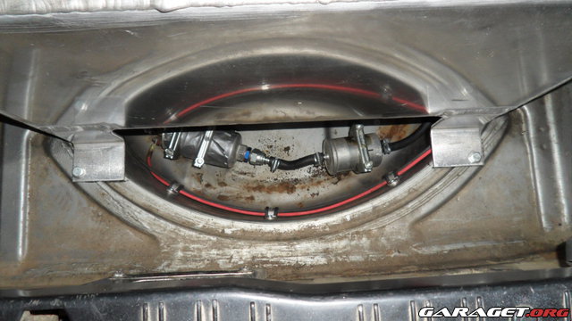

Drog nya soppa slangar hela vägen, 10mm matning och 8mm retur. Måste dock köpa en till slangkoppling, en böj för jag glömde helt bort luftningen till tanken.. Men nu sitter fuelcellen med filter och pump i skuffen och fungerar för jävla fint smile

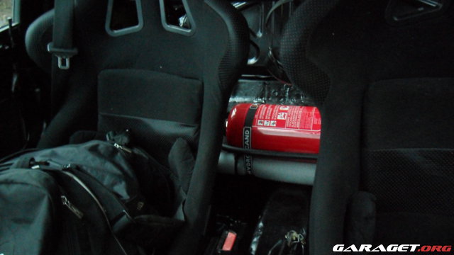

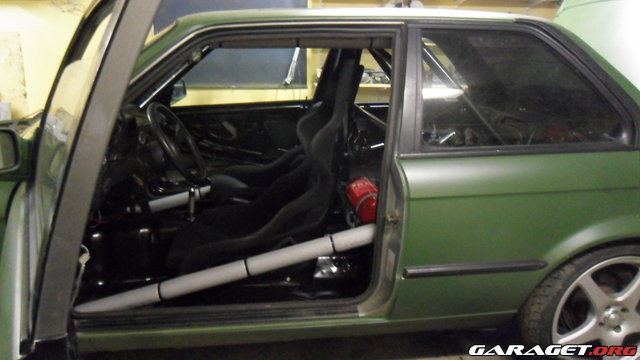

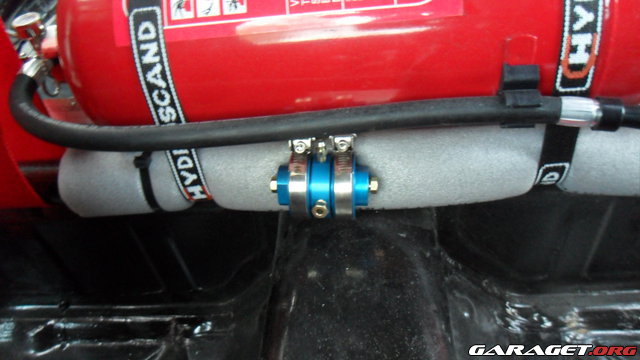

Satte även rörisolering till buren.. En brandsläckare hittade också in i coupén.. Monterade en coupéfläkt lite provisoriskt då jag inte får nån värme i bilen, tror mitt värmepaket har sagt upp sig..

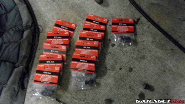

Lite slanghållare:
https://www1.garaget.org/gallery/images/118/117505/117505-f772ec9cd61e36b571e054f0a3dec16f.jpg
Fuelcell, pump och filter på plats, pump och filter sitter i egna fästen och kan inte komma nånstans.. Satte några varv silvertejp runt pumpen så jag inte skadar den när jag drar åt fästet..
https://www1.garaget.org/gallery/images/118/117505/117505-9c1c5cec88c1366cb7a8b5309fc46d95.jpg
Kablarna till tankmätaren är lödda och så under tejpen men ska nog ta bort kablarna hela vägen in i kontaktstycket så det sitter en och samma kabel hela vägen.

Lite rörisolering runt buren:
https://www1.garaget.org/gallery/images/118/117505/117505-715a7f948df26be150354b1e3ef9732d.jpg
https://www1.garaget.org/gallery/images/118/117505/117505-eadac89633d8036b2ba6ab89aa9d9db9.jpg
https://www1.garaget.org/gallery/images/118/117505/117505-4db96e70f447fbc098ca2bcb7996244b.jpg
Och till slut brandsläckaren, den rackarn kommer ingenstans och går fort att ta bort om man behöver den:
https://www1.garaget.org/gallery/images/118/117505/117505-bda0e642deda9ed2ca51a4c3528820ae.jpg
https://www1.garaget.org/gallery/images/118/117505/117505-3c3fe19842967f4476d05ee132023950.jpg
https://www1.garaget.org/gallery/images/118/117505/117505-34f9e5002a2828a1544b4e55b9e05f51.jpg

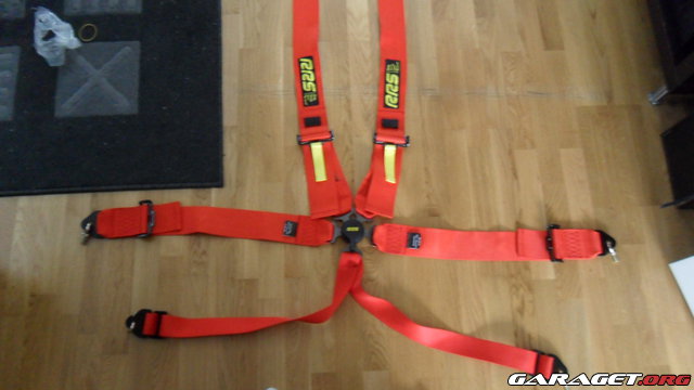

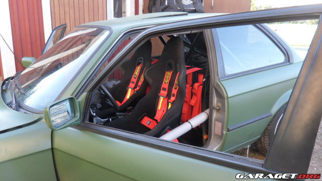

Tog E30in på en tur idag till Kista och käkade lunch med gamla kollegor, bjöd ena kollegan på en tur och han småskrek hela tiden kan man säga smile Självklart så monterade jag kameran i burfästet innan vi drog iväg och tro på fan att den jäveln filmade 12 sekunder igen och sen stängde av sig själv sad Riktigt surt!!
Men som lite plåster på såren fick jag ett sms från DHL att jag hade ett paket att hämta ut big_smile
https://www1.garaget.org/gallery/images/118/117505/117505-1bf120cdcefc71d4897619a39ef87e8f.jpg
BELTENICK 6P FIA bälten, självklart 2 uppsättningar!
https://www1.garaget.org/gallery/images/118/117505/117505-cdb9d7b32c068d79886335524a8ed117.jpg

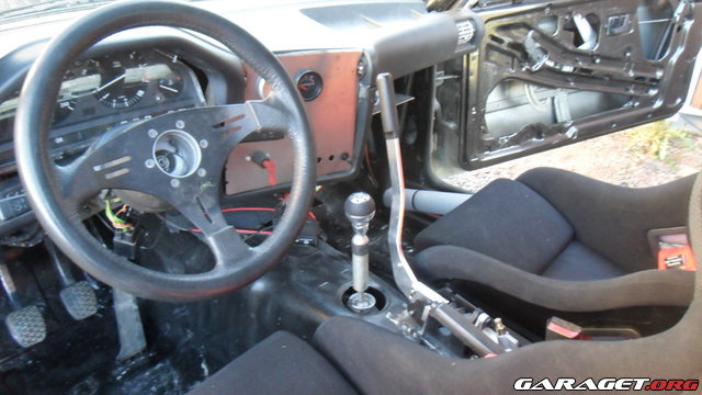

Och äntligen en hydralisk handbroms från Rallyshop.se med extra lång spak (40cm totalt)
https://www1.garaget.org/gallery/images/118/117505/117505-70550c7f996ef1e85fb83cf5d73a53ef.jpg
https://www1.garaget.org/gallery/images/118/117505/117505-cb42418952d81c5a8e57f6420f0faee2.jpg
Kommer nog monteras i helgen smile

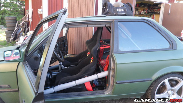

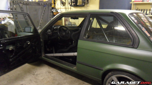

Blev inte riktigt så mycket gjort idag som jag hade hoppats på då vi började dagen med att åka till kompisens mamma för att byta en taksektion som gick sönder förut.. Så rev tegelplåten, böt en del läkt och takpapp med vindskivor etc..

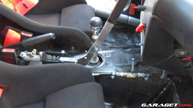

MEN blev lite gjort iaf! Svetsade ordning fästet för hydraliska handbromsen, satte fast "linelock" ventilen samt fördelningsventilen.. Svetsade i fästerna för bältet så det också är klart.. Snyggade till lite el och drog åt oljefilteranslutningarna, tog bort orginal tankrör, fixade luftning till fuelcellen och drog åt hela bakvagnen eller efterdrog allt.. Sen rann tiden ut tyvärr så ska ta och fixa alla bromsrör så man kan koppla in allt i bromsväg snart smile
Lite bilder som vanligt!
Så ser det ut nu, lite mer hemtrevligt smile
https://www1.garaget.org/gallery/images/118/117505/117505-7cdbe926904df2573af31c3cb22fd1fe.jpg
https://www1.garaget.org/gallery/images/118/117505/117505-0d6c77ea63c496d6dd0b49da4cd3a916.jpg
Ska fixa sjätte punkten också men det var så svårt och justera in det så ska sätta mig här hemma med det sen.. Är ju bara klicka i under stolen sen iaf så snabbt går det..

Handbromsen smile
https://www1.garaget.org/gallery/images/118/117505/117505-f7680cc9a68ce1a7ccec01e402fa936b.jpg

Sätt backventilen på andra sidan plåten som jag har gjort så slipper du minsta risken att få påpekande vid racebesiktning:
denna bilden är alltså tagen under bilen
http://forumbilder.se/thumbs/904201262859Paa71.jpg
Glöm inte heller att för att få handbromsen 100% perfekt så måste du dra en slang (ej trycksatt)
från väskebehållaren i motorrummet till handbromscylinderns bakre ingång. minst 8mm innerdiameter.
På detta sättet så försvinner möjligheten att vätskan trycks uppåt vid varje ryck i spaken.
Jag hade såhär innan o då vart det trycksatt i den lilla behållaren efter ett 10-tal ryck o den började läcka :-(.
http://forumbilder.se/thumbs/054201263201Pbdbf.jpg
Fuelcellen får max vara på 30L om den är hemmabyggd, vilket din ser ut att vara (SBF-regler)
