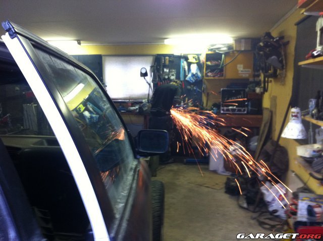

Men igår var jag ut till garaget igen och bytte tändningskontakten på E38an lika så bägge ventilkåpspackningarna är nu bytta!!
Resten av kvällen så hjälpte jag en kompis med hans bygge!!

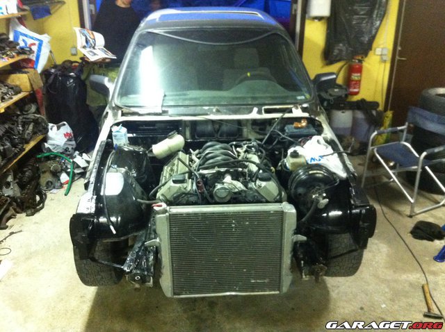

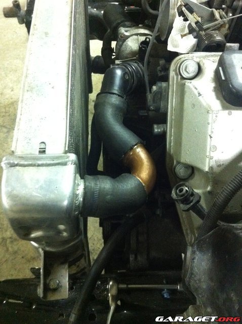

Här står Nicklas och justerar lite smile
https://www1.garaget.org/gallery/images/118/117505/117505-23691d56c8b9e5970e5756f4bb16d42f.jpg
Och nu sitter hans motor och låda (M62B44 med 6 växlad manuell) samt så gjorde vi fästen för kylaren och drog alla vattenslangar och behållare och så..
https://www1.garaget.org/gallery/images/118/117505/117505-e99615fc607c098ac0ba5426013c7bce.jpg
https://www1.garaget.org/gallery/images/118/117505/117505-7c3b965822968d54df44e2c301048f2f.jpg
Metallröret är nu utbytt mot en tempgivare för att starta fläktarna sen!

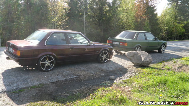

Och idag så var jag över på södra sidan och hälsade på en kompis.. Blev en åktur i en riktigt fin E38 570li samt så luftade vi hans farsas Mustang litegran smile Sen brassade vi över till den rätta sidan av stan (norra!!) Och hämtade min E30, blev lite bilder smile
https://www1.garaget.org/gallery/images/118/117505/117505-353158a7f5e3c57e56f1a3497e085641.jpg
MÅSTE få hem mina spacers så jag kan sänka bilen MERA!! Ser ju för jävligt ut!

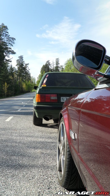

https://www1.garaget.org/gallery/images/118/117505/117505-8d7e74a6731604dcc5cf53f0e98a55e2.jpg
https://www1.garaget.org/gallery/images/118/117505/117505-d917f8a3cfcbb1271fb98a7d4c558684.jpg
https://www1.garaget.org/gallery/images/118/117505/117505-0b8b07d4105af9a3b9c28ebdc5c6a904.jpg

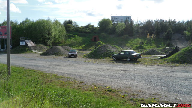

är det en BMX/MTB bana ?
663 Inlägg
17 maj 2012
#131
KHRacing skrev:
Sjyssta bilder..
Nja det hade varit mycket bättre bilder om man hade haft en systemkamera och kunnat Photoshop big_smile
Jajemen det är det smile
1 482 Inlägg
17 maj 2012
#132
KHRacing skrev:
Sjyssta bilder..
Yupp, Mtb 4-cross ish.
