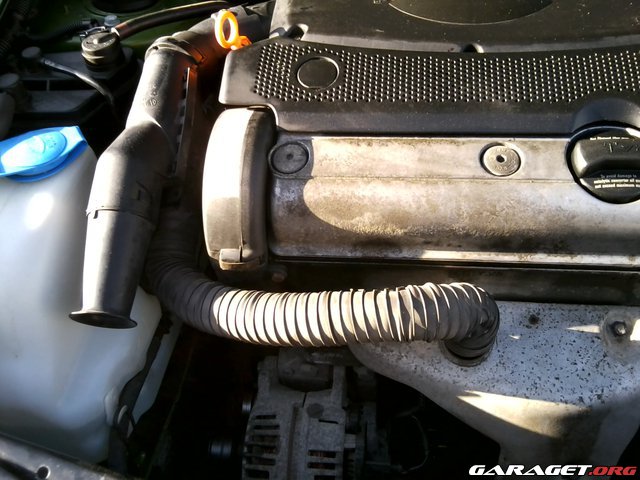

är det någon som vet vad den här gråa rören är? vad den gör?

Förvärmare, ett underligt påhitt.

okeej, jag ska ta bort den då, motorn blir redan varm fort, jag behöver inte den, tack för svaret:)

Även kallat Förvärmningsslang.
Syfte:
Den ska leda den varma luften som strålar från ditt grenrör upp till ditt luftfilter så att motorn når sin arbetstemperatur snabbare.
Inte bara Vwprodukter som har detta utan är rätt vanligt förekommande.

okeej, det behövs på vinter, tack för förklaring

Behövs - Näe
Hjälper det till? - Kanske lite
Du kan se det ifrån andra hållet, när motorn väl är varm så försämrar den effektiviteten av motorn istället

Vissa Volvo bilar har en ventil på denna slangen som iaf skall stänga när motorn har  blivit varm.
Mjo, Audi 5orna har en oxå.
Men dom funkar ju oftast sådär efter 10+ år tongue
