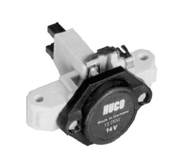

Edit: Kollade hos mekonomen de har denna:
http://i288.photobucket.com/albums/ll173/peter_v2/regulator.png
Startmotor.se har denna http://www.startmotor.se/ItemInfo?itemI … osch+14.5V
Same shit? smile
Bör det fungera sedan? Hur ofta havererar själva generatorn? roll
