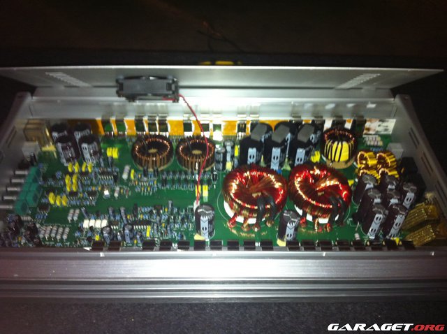

Oj herrejisses! Kollade på bilden på insidan av det steget och höll nästan på att trilla av stolen här!
Vi kan för skojs skull lägga upp en bild på steget här smile
https://www1.garaget.org/gallery/images/43/42153/42153-74843ed57f9dff12f1e506a11f8797fb.jpg
Och en gammal bild på mitt DLS CAD15 som har ganska så lika spec tongue
https://www1.garaget.org/gallery/images/43/42153/42153-6d4483136b361bb3dcf28789c1426831.jpg
Och öhh.. behöver jag tillägga att DLS Steget är lite större i skalet med..?
http://www.brl.se/sv/artiklar/dls-kampanj-/index.html
Synd att de verkar som CAD15 stegen är slut, de säljs ju ut för 500kr mer än GAS-steget...
