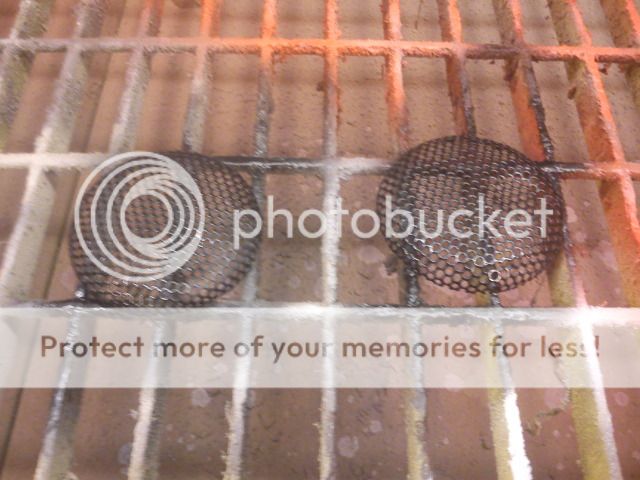

Och vad hände nu då????
http://i409.photobucket.com/albums/pp177/Xmdiesel/Billjud/34D2920E-orig.jpg
Tja, det var ju inte planerat för fem öre men när jag tog in racket så tittade jag på det i max 3 sekunder innan jag insåg att det inte kändes rätt alls med filten.
Får hitta på nåt annat helt enkelt.

HJÄLP!!!!
2 av mina 6,5" Amega galler krympte i tvätten! Vad gör jag nu????
http://i409.photobucket.com/albums/pp177/Xmdiesel/Billjud/394F2761-orig.jpg
big_smile big_smile big_smile

Justdet, de kympte ju inte tvätten. Det var lite mer jobb med det. Vi svarvade fram lite verktyg och satte upp i hydraulpressen och pressade helt enkelt en ny form i 6,5" gallret. Sen var det bara att klippa rent och pressa in fördjupningen för märket och få lite ny färg på dem. Tog väl en timma totalt så det var väl värt arbetet med resultatet.
Slänger med lite bilder.
http://i409.photobucket.com/albums/pp177/Xmdiesel/Billjud/0C93B3CB-orig.jpg
http://i409.photobucket.com/albums/pp177/Xmdiesel/Billjud/7E0FB4F2-orig.jpg
http://i409.photobucket.com/albums/pp177/Xmdiesel/Billjud/D281F455-orig.jpg
http://i409.photobucket.com/albums/pp177/Xmdiesel/Billjud/DDAAA036-orig.jpg
http://i409.photobucket.com/albums/pp177/Xmdiesel/Billjud/316CB2EA-orig.jpg
That´s it. Vi ses i Mariestad.
