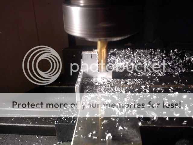

Nu kör vi så det bara fräser om det.....
http://i409.photobucket.com/albums/pp177/Xmdiesel/Billjud/49EECEFA-orig.jpg

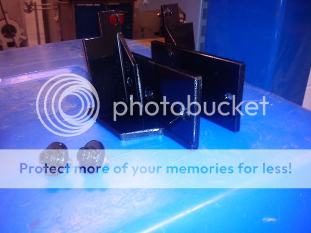

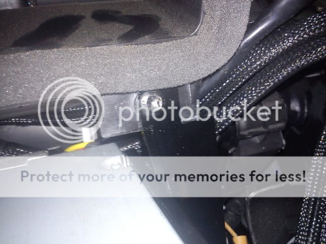

Har blivit lite pyssel idag och mer får det nog bli.
Det mesta är inget att visa direkt men jag kan ju iallfall visa vad gårdagens jobb slutade med.
För den som inte har listat ut vad alu-bitarna skulle användas till så är det ett par lite stadigare fästen till HU:n.
De skruvas fast i sidan på Hu:n med M5-bult och sen fästs dem i bilen med M6 som går in i en balk. Borde räcka till känns det som. big_smile
Höger sida med fäste in balken
http://i409.photobucket.com/albums/pp177/Xmdiesel/Billjud/IMG_20120812_152106.jpg
Vänster sida
http://i409.photobucket.com/albums/pp177/Xmdiesel/Billjud/IMG_20120812_151946.jpg

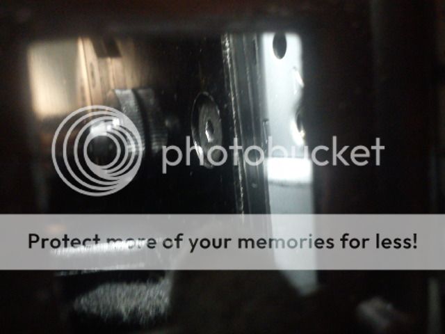

Bild på bultarna in i sidan av HU:n. Att det sitter 2 olika bultar har en historia, hade först bara tänkt kört de försänkta men konstaterade rätt snart att pga hur trångt det var så var det inte smidigt att styra in allt och få fast skruven samtidigt. Gjorde därför en skruv till varje sida med fingergrepp så jag först kunde få allt att fästa utan att behöva verktyg, sen var det enkelt att få dit resten och dra åt allt.
http://i409.photobucket.com/albums/pp177/Xmdiesel/Billjud/IMG_20120812_152055.jpg

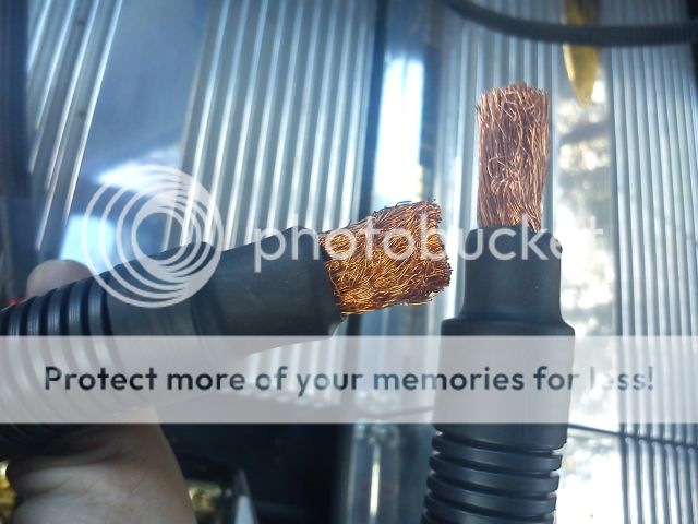

Vallåkra närmar sig med stormsteg.
Tänkte jobba mest med dokumentationen fram tills dess, dvs få koll på alla bilder som behövs med mera. Problemet blir ju det att man inte har tagit bilder på precis allt från början utan får komplettera nu, men som det heter, inget ont som inte för nåt gott med sig för här och var har man hittat grejor som inte ligger i nivå med vad man vill ha det nu. Med andra ord har det blivit att snygga till lite, mest har det handlat om att komplettera med mer strumpa och slang, lite krympslang, ta bort eltejp, snygga till anslutningar med mera.
Inte så mycket att orda om utan jag bjuder på ett axplock av bilder från dagen.

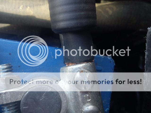

Plusanslutning främre batteri.
http://i409.photobucket.com/albums/pp177/Xmdiesel/Billjud/IMG_20120813_151609.jpg
Främre säkringshållare med kablage i slang.
http://i409.photobucket.com/albums/pp177/Xmdiesel/Billjud/IMG_20120813_151816.jpg

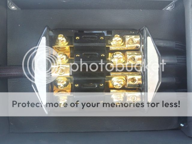

Bakre säkringshållare med ny krympslang på alla kablar.
http://i409.photobucket.com/albums/pp177/Xmdiesel/Billjud/IMG_20120813_160346.jpg
Batteriladdarkablaget med tempsensorn utsläppt för att kunna ligga vid bakre batteriet.
http://i409.photobucket.com/albums/pp177/Xmdiesel/Billjud/IMG_20120813_165653.jpg
Bakre jordkabel batteri-gemensam jordpunkt, nu i slang.
http://i409.photobucket.com/albums/pp177/Xmdiesel/Billjud/IMG_20120813_170424.jpg
Gemensamma jordpunkten med tillsnyggade anslutningar.
http://i409.photobucket.com/albums/pp177/Xmdiesel/Billjud/IMG_20120813_170831.jpg

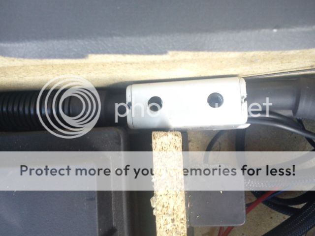

Under bagagerumsgolvet ligger det klämskydd iform av pansarrör över alla kablar. Bra att ha med på bild.
http://i409.photobucket.com/albums/pp177/Xmdiesel/Billjud/IMG_20120813_175402.jpg
Tja, det var lite från dagen som sagt, man märker ju helt klart hur man hela tiden flyttar fram sina krav och det blir ju inte mindre roligt att bygga heller när det bara känns som att det blir bättre och bättre. big_smile
