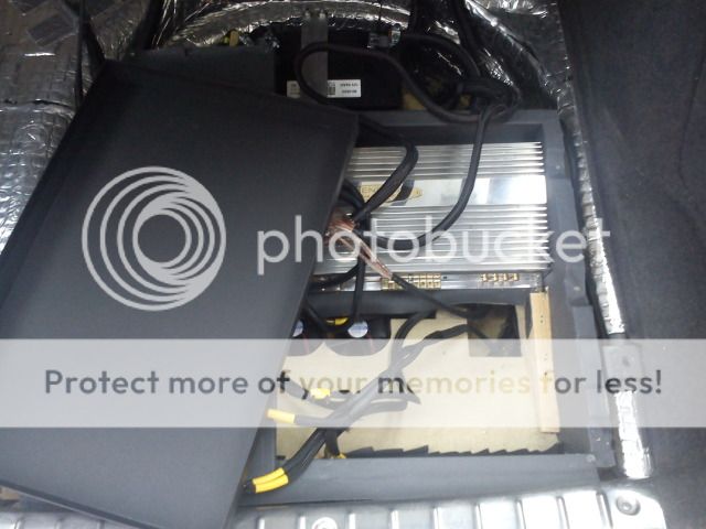

Idag har jag framförallt fixat med 2 saker.
Är lite förundrad att nån domare inte har påpekat det hittills men förr eller senare kommer de väl på det så det gäller att förekomma.
Till att börja med så gäller det luckan över slutstegen. Den har egentligen legat löst hela tiden, bara nedlagd i ett nedfräst spår. Visst, den håller sig ju på plats hur jag än har kört men frågan är ju vad som händer vid en tvärnit eller om man skulle slå runt med bilen eller nåt. :confused: Rätt vassa kanter och det är väl inte kul att ha den flygande runt då.
Löste detta genom att knacka in ett par rörstumpar i fyrkantsprofilerna som är ingjutna i golvet. Borrade sen helt enkelt hål i rören och gängade upp i plexit. Nu sitter luckan alltså med 6st M3 bult. Borde räcka till.
http://i409.photobucket.com/albums/pp177/Xmdiesel/Billjud/56EDF2C8-orig.jpg

Mest jobbar och förbereder för vintern och det stereorelaterade ligger till provlyssning och planering. Har iallafall tagit ett ryck och rensat ur lite ur bilen, känns som ett riktigt kul kapitel har tagit slut nu, hoppas att nästa kapitel blir minst lika spännande och kul! big_smile
Plockat ut de gamla lådorna nu, 3,5år fick de sitta kvar.
