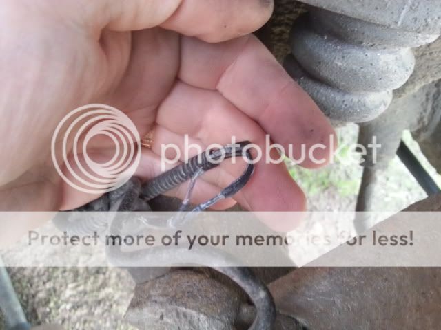

Bromsarna är fixade, totalt sönderärgade kabelskarvar vid bägge bakre givarna var det som ställde till det, lätt fixat som tur var.

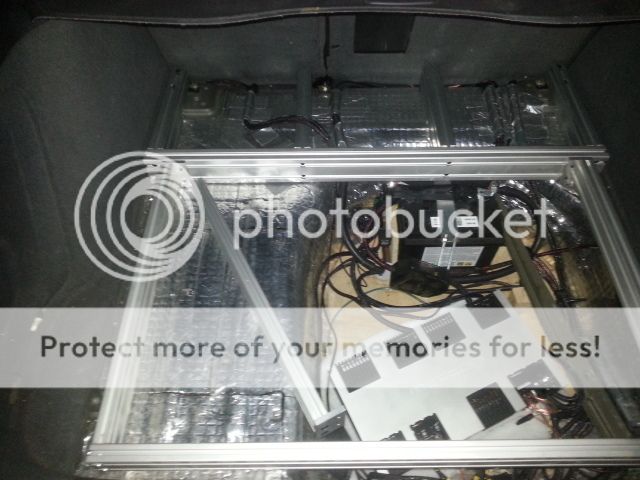

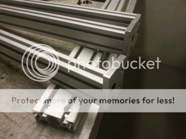

Funderade länge på hur jag skulle göra i bagaget iår.
Kom fram till att den lösningen jag trivdes bäst med var att höja bagagegolvet lite och lägga stegen i det utrymmet som blir där, så det var ju bara att fundera ut hur det skulle lösas rent praktiskt, kändes inte som att träreglar var min grej och som kanske någon kommer ihåg så visade jag för ett tag sen lite bilder på att jag stog och fixade med lite aluminiumprofiler.
http://i409.photobucket.com/albums/pp177/Xmdiesel/Stereobygge%202/081F4AC6-orig_zps7fc4a586.jpg

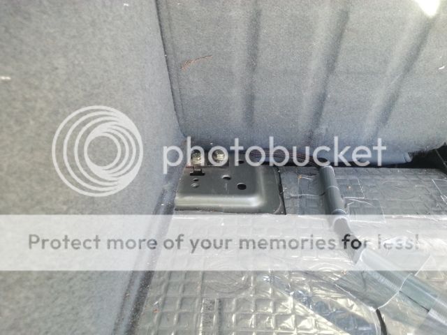

Längst inne i hörnen på skuffen så fanns dessa fästen där baksätet är fäst, där fanns faktiskt ett par lediga gängstycken där och varför inte utnyttja dem tänkte jag?
http://i409.photobucket.com/albums/pp177/Xmdiesel/Stereobygge%202/AD376377-orig_zps77075b32.jpg

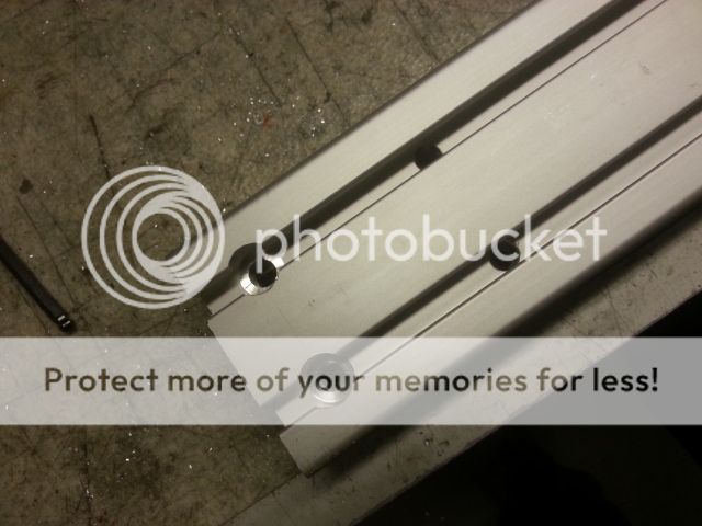

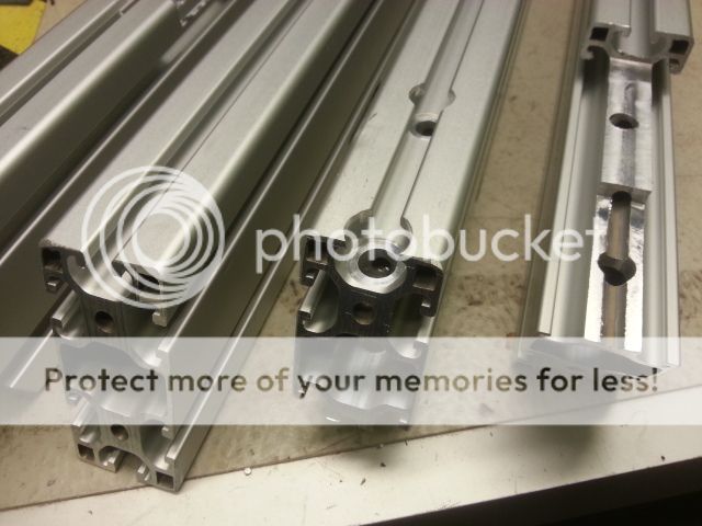

Var ju bara att anpassa profilerna lite så fick man perfekta fästen för dem. M8 och M10.
http://i409.photobucket.com/albums/pp177/Xmdiesel/Stereobygge%202/4565BE40-orig_zps650859a1.jpg
Lite mer borrning och gängning.
http://i409.photobucket.com/albums/pp177/Xmdiesel/Stereobygge%202/6A8D5CDA-orig_zpscc10951a.jpg
http://i409.photobucket.com/albums/pp177/Xmdiesel/Stereobygge%202/6F65F31D-orig_zpsb6f24009.jpg
Sen kunde man plocka ihop allt plockepinn till en synnerligen stabil och rak konstruktion som bjuder på lite fördelar som jag kommer visa i kommande inlägg. Det roliga är att allt detta är gammalt skrot som jag tagit tillvara på och samlat på mig genom ett par år. big_smile

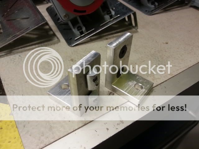

Till bakre delen tillverkade jag ett par fästen i 10mm grov alu.
http://i409.photobucket.com/albums/pp177/Xmdiesel/Stereobygge%202/339078DE-orig_zps20b9d40c.jpg

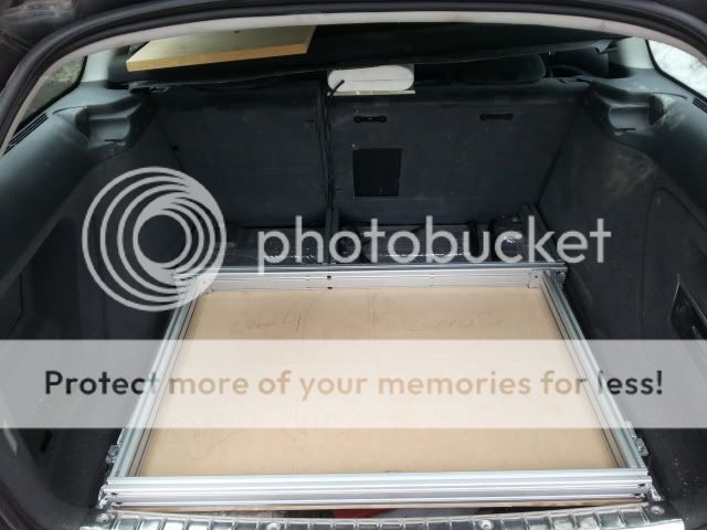

Överskiva i 22mm MDF som ligger ovanpå profilerna, ska givetvis sågas hål ner till racket där.
http://i409.photobucket.com/albums/pp177/Xmdiesel/Stereobygge%202/52E3E080-orig_zps15c37557.jpg

Sen ett par länkhuvuden som bultas med M6 genom väggarna och mellan dom ett par vantskruvar.
http://i409.photobucket.com/albums/pp177/Xmdiesel/Stereobygge%202/CEDCD2F4-orig_zps2cfb56d1.jpg
Vantskruvarna är skitsmidiga att spänna ihop sen och dessutom rätt kraftiga. Kunde få lådan att svikta om jag drog ordentligt i dem. :eek:
Drog dom dock till precis innan man kunde se en sviktning med stålskalan, sen loctiteades låsmuttrarna. Efter det fick hela lådan lite underredsmassa sprutat invändigt och slutligen drogs ett par varv med butyltejp runt låsskruvarna för att säkerställa att de inte flyttar sig igen.
