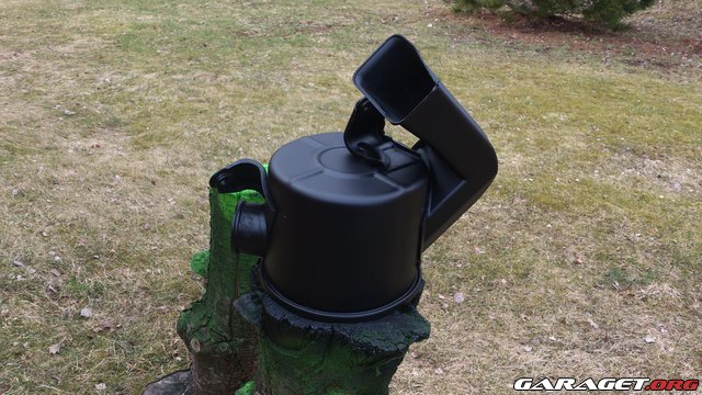

Nymålad luftburk:

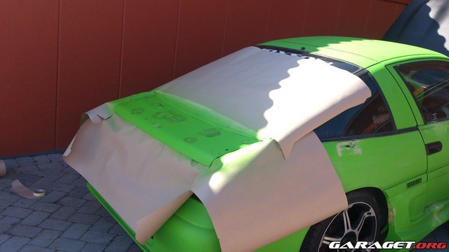

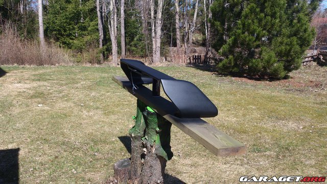

Lackade vingen också, den var svart innan men ville ha den i exakt samma svart smile
https://www1.garaget.org/gallery/images/170/169225/169225-c304c3ccc9ef48953ac2a03a6b0f8aed.jpg
Det var några hål att täcka...
https://www1.garaget.org/gallery/images/170/169225/169225-894bbfbd20fbd566052b68a478e2f73a.jpg
Men det vart ju bra! big_smile Tänkte först att det kan se illa ut, men vingen ser inte för stor ut samtidigt som den tar bort att det ser nedåtlutande ut där bak utan vinge smile

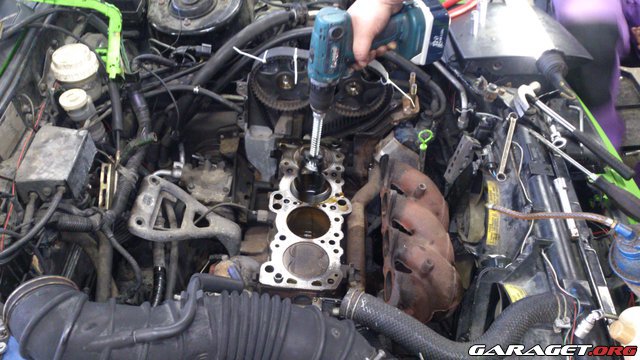

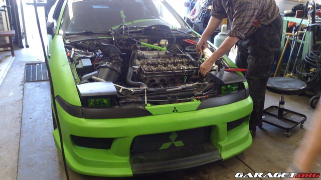

Men som nämnt så rasade motorn direkt efter jag bytt....
Jag har ju aldrig bytt en motor förut, så hade ingen aning om att man skulle fylla på kylarvätska efter tempen så det kan rinna ned i motorn, Hade ju bara hört att så fort man fyller kylaren finns det i motorn.
Och första turen blev ju till Barkarbyträffen så det var inte heller bra.
STRESSARBETEN ÄR INTE BRA!
Hur som helst resulterade detta till ett komp på 4, 0, 0 och 3. Vilket är mindre bra. Men med toppen av kunde vi konstatera att den blev drygt en millimeter skev...
Tur att jag inte kasserat den tidigare motorn. Där toppen mådde bra. Så nu är den ihop och rullar igen! big_smile
Men med oljeläckage, från packboxen. Mindre kul att upptäcka det när allt är ihop -.-
Men just nu håller jag bara koll på oljenivån och kör lite ändå. Svårt att hålla sig borta!
Av med toppen.
https://www1.garaget.org/gallery/images/170/169225/169225-e87bc0415a5fc1c9b753144e1d8ad3f1.jpg
Slipa lite.
https://www1.garaget.org/gallery/images/170/169225/169225-58bfe03d6baeda4bb929482f259d2acd.jpg
Stort tack till min morbror och vän för hjälpen och lånet av garaget för fix av toppen!

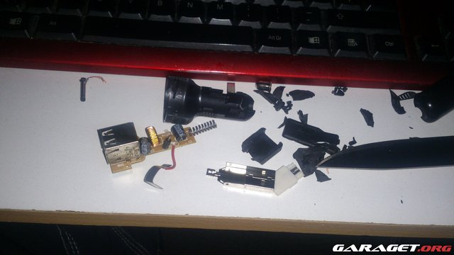

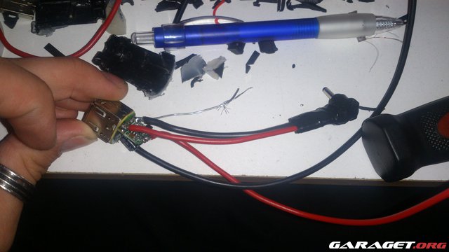

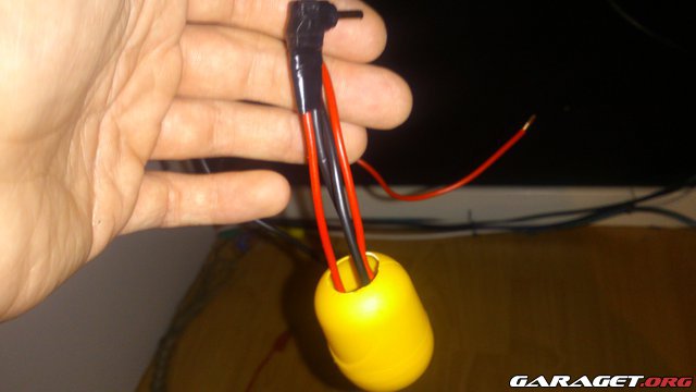

För att göra allt simpelt tog jag en cigg till usb och använde den för laddning av surfplattan.
https://www1.garaget.org/gallery/images/170/169225/169225-15fa4094b3fbc57f548892329863c5eb.jpg
Enkel men praktisk isolering, ska ändå bara vara bakom allt tongue
https://www1.garaget.org/gallery/images/170/169225/169225-6245e2e7b3e156efd1628eabd7a0cb84.jpg

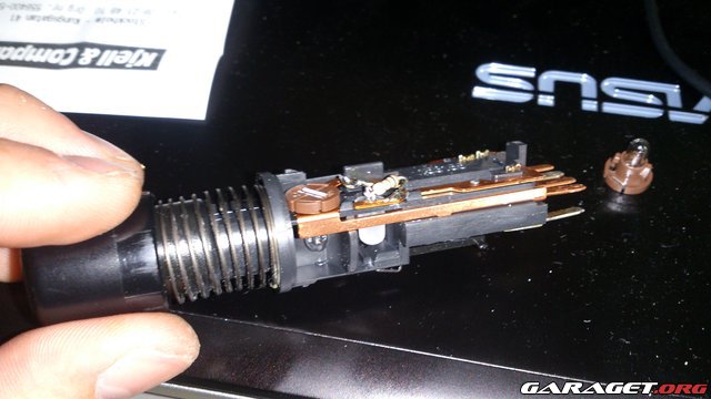

Då min ac inte fungerar och jag ändå inte har planer för att fixa den så lånar jag knappen för detta, Först byta till blåa leds.
https://www1.garaget.org/gallery/images/170/169225/169225-9f2e285df384559452c84dd41ef7c7ba.jpg
Resultatet blev:
https://www1.garaget.org/gallery/images/170/169225/169225-2ec3c9b283a3d480e384ca149a7cac83.jpg
När knappen trycks så får paddan laddning, remotsladden får ström samt ljudsplitten får ström.

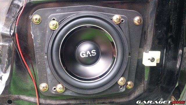

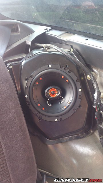

Har även bytt högtalare! Gas alpha bak och Gas silver kitsystem fram! big_smile
https://www1.garaget.org/gallery/images/170/169225/169225-364c9abfa820a9285c98c11cfb65eff4.jpg
https://www1.garaget.org/gallery/images/170/169225/169225-fca5f114d36aaadf18f2f57c10faa0f0.jpg

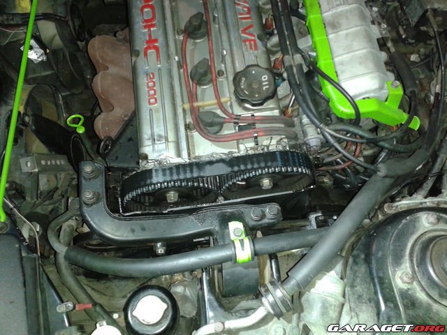

Men nu har bilen rasat, min packbox har gått rejält och kamremmen har flyttats sidleds och har rivits sönder...
https://www1.garaget.org/gallery/images/170/169225/169225-d639a5196f428cb77175e083068314a3.jpg
Så jag funderar rätt starkt på att sälja den... Jag orkar inte skruva mer, skruvar ju mer än jag får köra känns det som sad
Men jag vet inte, någon med ide?
