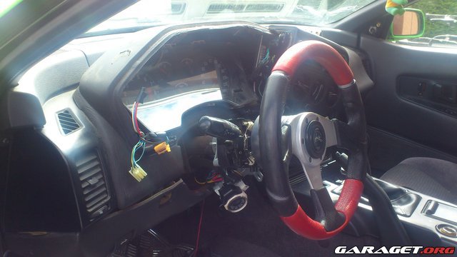

I tisdags fick tändningslåset för sig att inte vilja vridas om....
Så det var ju bara att byta, lättare sagt än gjort! Eftersom att tändningslås inte ska vara lätta att ta av så sitter det skruvat runt rattstången med skruvar som har avknipsade skallar typ. Det finns inge mönster....
Så först borra upp det från den blåa bilen. Sen iväg till jakobsberg där den gröna stod. Och börjar borra där också, seeegt!
Måste sett rätt illa ut dock att det sitter någon och borrar bakom ratten på en allmän parkering^^
Men när det väl var loss så var det ju superenkelt, tändningslåset är tvådelat. En främre del för nykeln, den delen har en rektangulär stav ut på baksidan. Sen en bakre del som bara är en vridswitch som matchar staven från den främre tongue
Så har man väl fort bort rattlåset kan man lätt lossa en skruv och starta vilken eclipse som helst med en enkel skruvmejsel tongue
Eftersom att klockan var mitt i natten orkade inte jag skruva ihop allt, så jag har åkt runt såhär ända sen i tisdags tongue

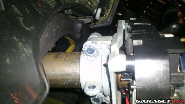

Här så ser ni de utbytta skruvarna till rattlåset. Eftersom att jag inte har sånna med avknäckningsbar skalle eller vad det är fick det bli vanliga bultar. Bryr mig inte om att gjutgodset inte mådde bra av det, ingen ser det. tongue
https://www1.garaget.org/gallery/images/170/169225/169225-77caa488a4309bbb9e0e856c1acf772a.jpg

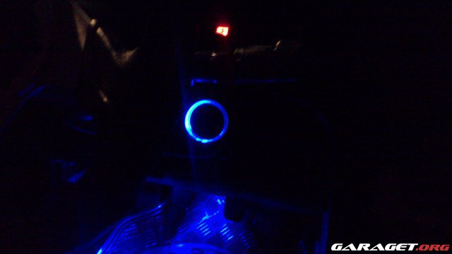

När jag ändå var vid tändningslåset och härjade kom jag på den briljanta iden att jag lika gärna kan byta lampan som sitter i och lyser upp runt låset.
Så en ledreplica skapades, självfallet med blått ljus:
https://www1.garaget.org/gallery/images/170/169225/169225-4a4deda4ae5d9b25595919dd9933bf34.jpg
Här syns motståndet också:
https://www1.garaget.org/gallery/images/170/169225/169225-1c21dabf1bed6c158c97496309b7e78f.jpg
Självfallet så när jag monterat ihop allt och vrider runt nyckeln hör jag enbart startmotorn gå...
Så fick riva loss allt och leta. Då var det en kabel till en kabelsko som hade lossnat, och självfallet var det tändkabeln från låset tongue
Så fixa det och ihop igen!
Nu fungerar det som det ska! Ska fixa bild på det blåa runt låset sen också smile

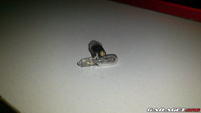

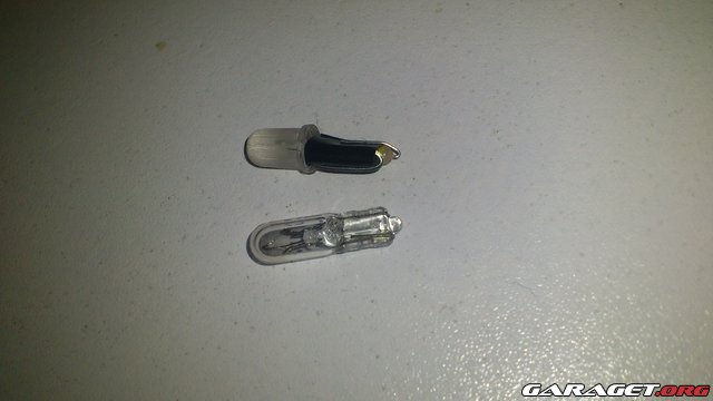

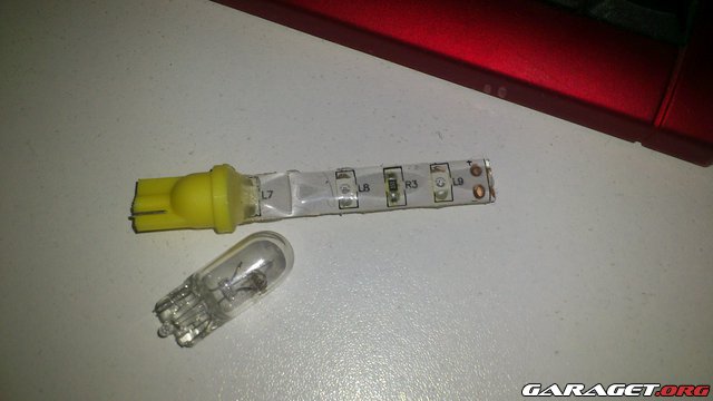

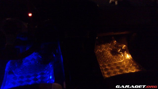

Idag byttes de små W5W lamporna vid fötterna som tänds när nått är öppet, vill ha de och blå som styrs via panelen som ska sitta i mitten. För enkelhetens skull gjordes det på detta vis! tongue
Ni får stå ut med dåligt blått ljus, min mobilkamera gillar inte blått...

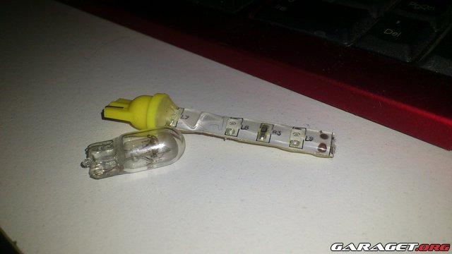

Första W5W ledlamporna jag beställde hem var riktigt dåliga så jag bestämde mig för att ta deras underdel tongue
Vet att det finns blåa W5W LEDs att köpa, men jag kände inget behov av att köpa när jag hade material för att göra egna wink
Så blev det:
https://www1.garaget.org/gallery/images/170/169225/169225-161c075b6d740b1eb9ac86661e03af82.jpg
https://www1.garaget.org/gallery/images/170/169225/169225-2b31212a18d4c20eb46cdca7bfbb267b.jpg
det är en liten del av en lång ledstrip som är delbar efter var 3:e led, som är färdig för 12v.
Så jag tog två lysdiodsben och lödde på ändan, sen en tandpetare bakom för att hålla den rak. Sen var det bara att trä på underdelen till gamla ledlampan. Och limma lite med limpistolen tongue
Egen LED W5W vs original:
https://www1.garaget.org/gallery/images/170/169225/169225-90b0ef3e96a5b71684f5357bed9f64f6.jpg
Båda är blåa nu dock smile

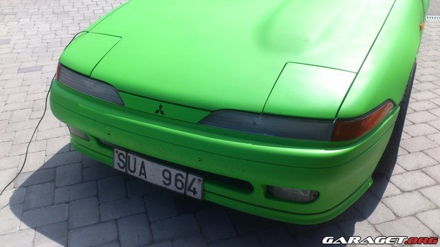

Snabb update!
Testade måla panelerna gröna, vart ju helt ok:
https://fbcdn-sphotos-a.akamaihd.net/hphotos-ak-ash3/8060_10150934856724582_1355801013_n.jpg

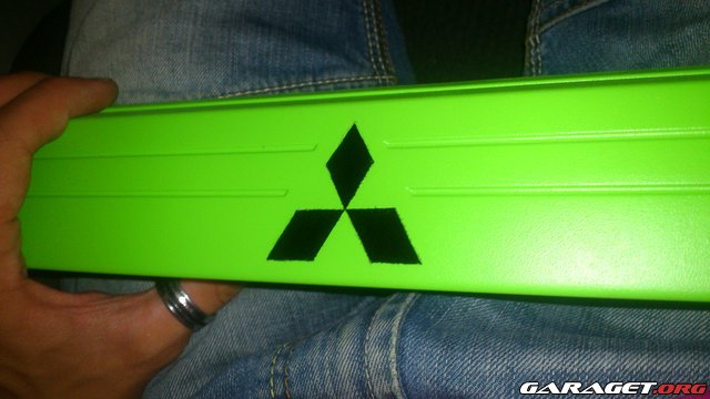

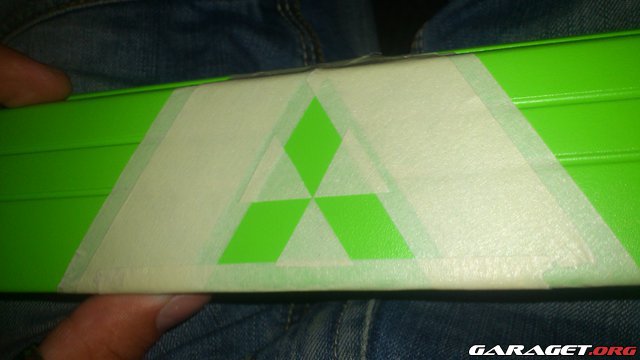

Sen testade jag även att lacka den bit som sitter emellan positionsljusen smile Men när jag gjort det tyckte jag den såg tom ut tongue
Så ett märke lades till!
https://www1.garaget.org/gallery/images/170/169225/169225-006a41ca696ec8fa7a0a12069c0be3d9.jpg
Och självklart rann det in under tejpen-.- men men resultatet blev:
https://www1.garaget.org/gallery/images/170/169225/169225-af5035d4d233a875a33de466b2f07bdf.jpg
Eftersom att jag var så lat och inte orkade skriva ut en mall så maskerade jag på fri hand, därför det inte är perfekt;)
Bild med den på kommer!

Som lovat:
https://www1.garaget.org/gallery/images/170/169225/169225-9ed559e261cf13f01d07b2a5a3200b70.jpg

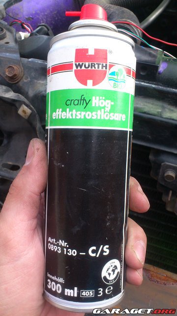

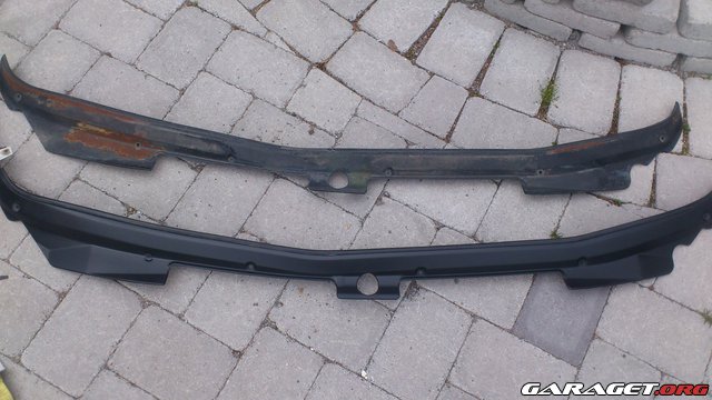

Igår tog jag även tag i lite rostborttagning smile

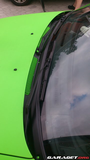

Listen framför rutan. Den övre satt på bilen, den undre är nylackad men tagen från den blåa. Lackade den från den blåa för att den inte var rostskadad. Dvs lättare grundjobb:)
https://www1.garaget.org/gallery/images/170/169225/169225-f3fa378b05e273298d8e5279a44daf14.jpg

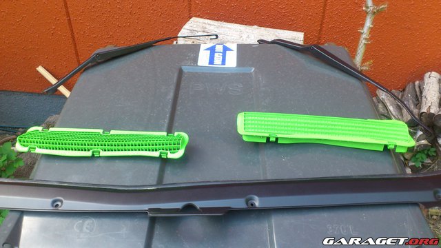

Lackade även torkarblad och luftintag:
https://www1.garaget.org/gallery/images/170/169225/169225-58b4b7d786169993f65502dd7384ecd4.jpg

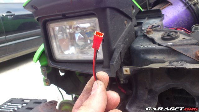

Men ville ändå kunna ta loss lamporna så kontakter sattes in:
https://www1.garaget.org/gallery/images/170/169225/169225-0cf63b5836b5338b6513d7404007ca35.jpg
Grön är plus på Mitsubishi  smile

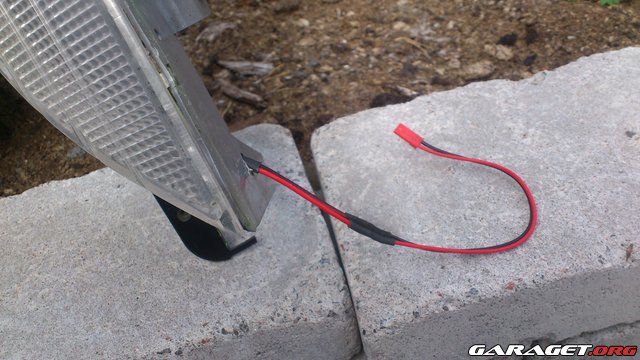

Såhär blev blinkers:
https://www1.garaget.org/gallery/images/170/169225/169225-bc4f3cc42a2da722ccc4c4c32b298258.jpg

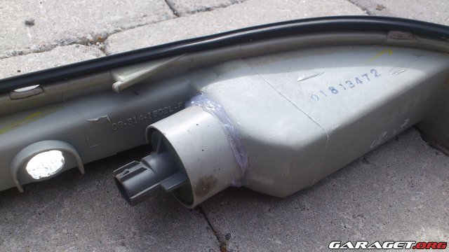

Sån kontakt löddes på vid posljusen:
https://www1.garaget.org/gallery/images/170/169225/169225-84dfe66ec780c68f607c5accb1ad58bb.jpg
Drog kabeln till ljusslingan genom ett nytt hål tongue
https://www1.garaget.org/gallery/images/170/169225/169225-2766a49b546672f8a4ba819a8f440a58.jpg

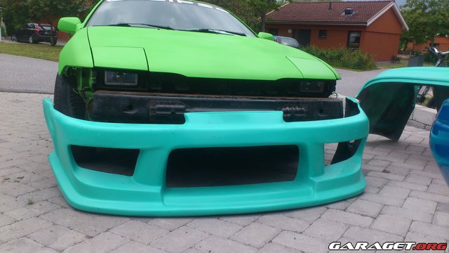

Kartongen var ju inte liten direkt tongue
https://www1.garaget.org/gallery/images/170/169225/169225-fa35caa0df222d006ed8a02ed01dca02.jpg
Gamla fronten skruvas av:
https://www1.garaget.org/gallery/images/170/169225/169225-dc48dce0ff54c9f2f5652ef9c2f20c44.jpg
Livsräddaren wink:
https://www1.garaget.org/gallery/images/170/169225/169225-c8ce8715ba3d38fbd84ae3a2f09a1c7d.jpg
Nya fronten big_smile:
https://www1.garaget.org/gallery/images/170/169225/169225-1d8fd369d2418cc0fabc60087496e804.jpg

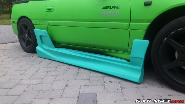

Sidkjolarna:
https://www1.garaget.org/gallery/images/170/169225/169225-f8a003634b74e2acd67b35eff1a2f48b.jpg

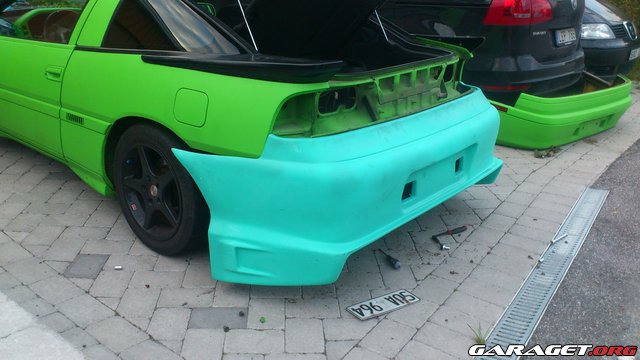

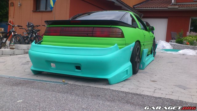

Och baken big_smile:
https://www1.garaget.org/gallery/images/170/169225/169225-5b55af92a0349739cb65db0846cadbac.jpg

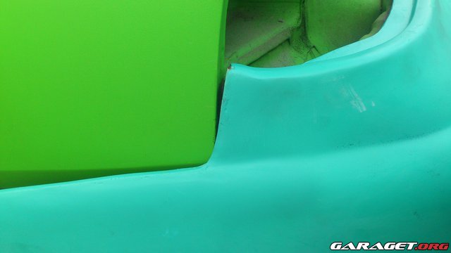

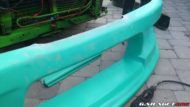

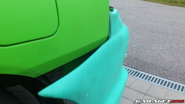

Fronten vart ju inte riktigt rätt, den är till amerikanska 92-94 modellerna så den passar inte riktigt.. Men lite får man ju modda tongue
https://www1.garaget.org/gallery/images/170/169225/169225-0336782ad91b3a652cd2c8c52d687af4.jpg
Så långt har jag kommit nu smile

11 augusti 2012
passade övriga body kitet?
Proud 350Z owner!
540 Inlägg
12 augusti 2012
Det passade någorlunda tongue
Men kräver typ ingen modd smile

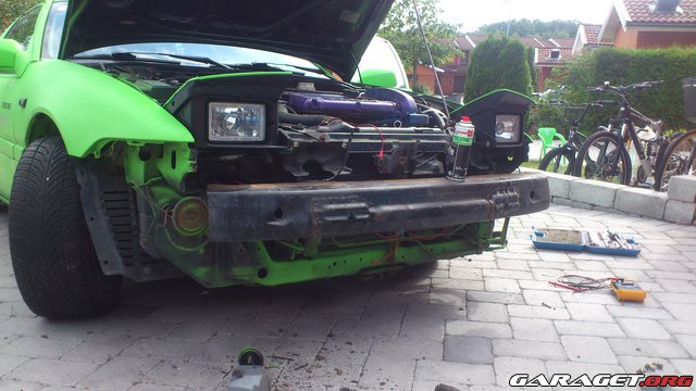

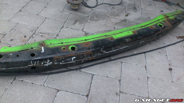

Nu har det byggts mer! smile
Krockbalken har börjat att moddas, men kapklingan är för kort för att det ska fungera :S
Nån som har förslag på hur jag kan komma längre än såhär? tongue

Sen har jag även lossat hela baken nu och testat nya baken. Suuuck! Varför kan det inte passa för?
https://www1.garaget.org/gallery/images/170/169225/169225-321120b9d7047babb746e9ee7e1b3cb3.jpg
https://www1.garaget.org/gallery/images/170/169225/169225-979a3874ce2280b5f22e44fe06a63160.jpg
Snyggt blir det väl ändå antar jag:
https://www1.garaget.org/gallery/images/170/169225/169225-040bbd0d0c29a87d5ad34d3f000b4a89.jpg
Så massor med moddarbete är på g just nu, lite segt bara när man aldrig gjort sådant förut och men inte vet hur.
Så har ni tips på hur jag kan gå till väga/ bra tips är det super! big_smile big_smile big_smile
4 663 Inlägg
13 augusti 2012
hm.. inte jätte bra passform, men men de kan fixas big_smile  köpt vart ?
