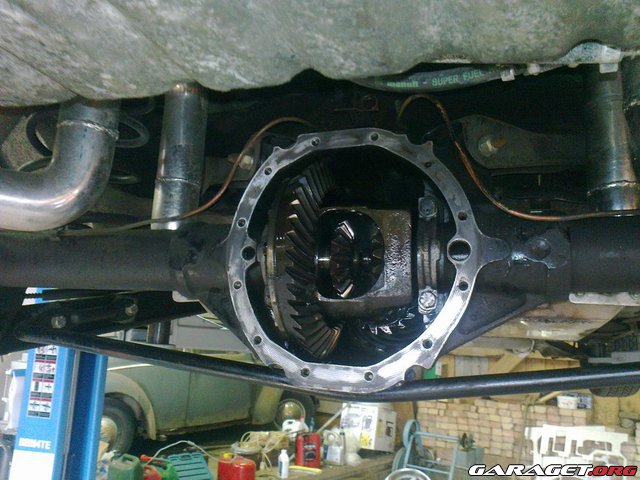

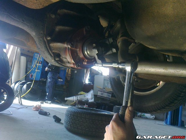

Först lite från polarens bil:
https://www1.garaget.org/gallery/images/173/172487/172487-bc0b5185f52807029f640dbbcaf9c5b1.jpg

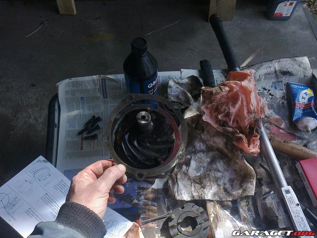

Gamla innanmätet i bakaxeln på Oldsen ska åka ur…
https://www1.garaget.org/gallery/images/173/172487/172487-15ca31fd41abac83a40b54a57180f90c.jpg
…till förmån från en diffspärr cool
VWetgirig hobbymekare
1 917 Inlägg
2 maj 2012
#182

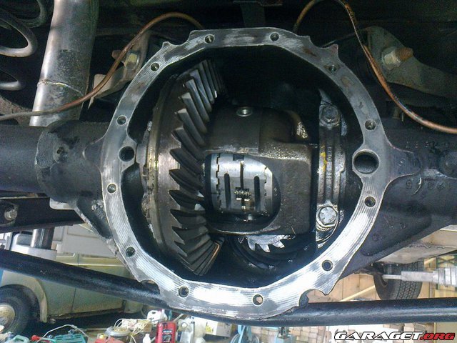

https://www1.garaget.org/gallery/images/173/172487/172487-f07d93e919c92425538b0d80c2417d89.jpg
De båda shimsen rengörs och läggs på plats
https://www1.garaget.org/gallery/images/173/172487/172487-9279fbd4227643212ccd07acef425c49.jpg
Hela enheten monteras på plats och dras med 35-40 ft-lbs

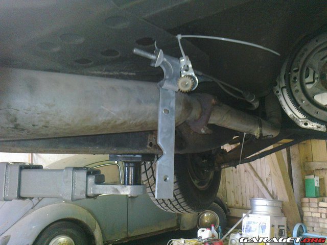

Men innan brandtillbudet i kväll så hann jag arbeta lite grann på Edseln tidigare under dagen:
https://www1.garaget.org/gallery/images/173/172487/172487-f5c42acccd6a036b3bcb3c83ec18ed5b.jpg
Rengjord hastighetsmätarwire och handbromsmekanism

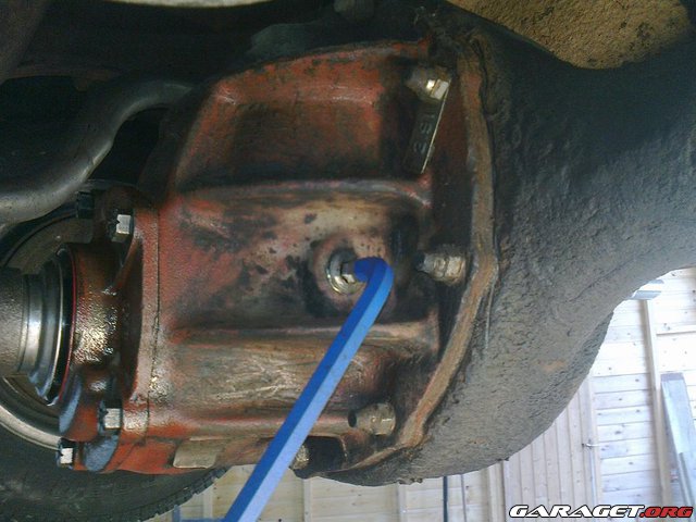

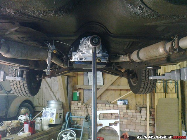

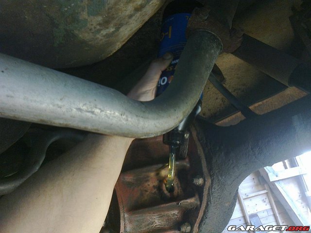

Lossar nivåpluggen på bakaxeln
https://www1.garaget.org/gallery/images/173/172487/172487-12f5b7a7026cf1f8781e81d8f2a14bc9.jpg
Jag fyller på olja till dess att det flödar över – d.v.s. 4½ pint (drygt 2 liter)

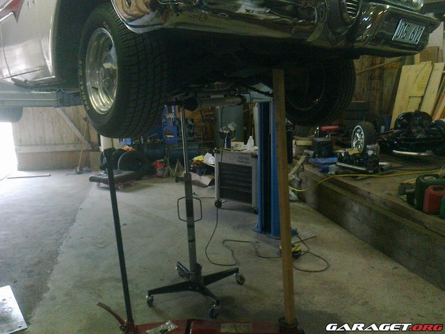

Jag är helt på egen hand så jag måste ta till de hjälpmedel som står till buds för att få upp automaten på växellådsdomkraften wink

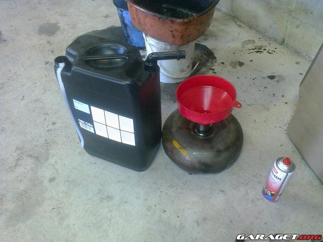

Momentomvandlaren fylls med ny F-olja

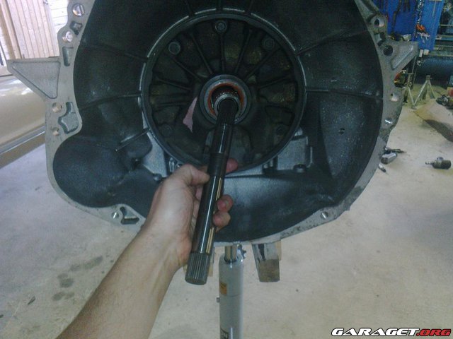

Ingående axeln stoppas på plats – kom ihåg: långa splinesen in mot lådan wink

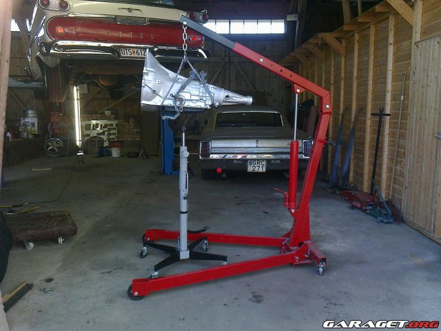

Kvällens uppdatering då:
Polarens Olds klarade nästan besiktningen ... ojämn bromsverkan bak samt signalanordning ur funktion roll ...
Jag fick ingen hjälp med lådan idag - så jag har inget nytt att rapportera om Edseln ... ÄNNU tongue

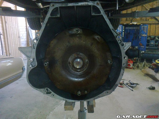

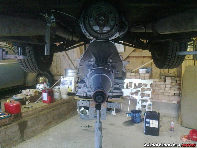

I väntan på lite hjälp gjorde jag ett allvarligt försök att få ihop grejorna på egen hand i eftermiddag:
https://www1.garaget.org/gallery/images/173/172487/172487-7f586b858aa6ae3c9865b1f0496b7bb4.jpg
Jag tvingade upp motorn i framkant för att lättare kunna möta växellådan (som tar i golvet annars – det är trångt roll )
https://www1.garaget.org/gallery/images/173/172487/172487-ab10ef01d459cd3ede6030a1987dbf54.jpg
Jag lyckas faktiskt skruva fast momentomvandlaren tongue … men vänta: det är en stor glipa kvar … jag har inte monterat momentomvandlaren korrekt mad
Bara till att göra om och göra rätt neutral …
https://www1.garaget.org/gallery/images/173/172487/172487-7425d69d2c07302afd153cae7b55dd51.jpg
Nu sitter åtminstone momentomvandlaren tillräckligt långt in mot lådan wink
Men alla mina försök att få ihop det den här gången är helt resultatlösa, så jag får vänta tills min polare stämplat ut och kommer till min undsättning:
VOILÀ

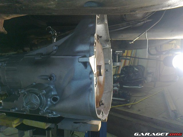

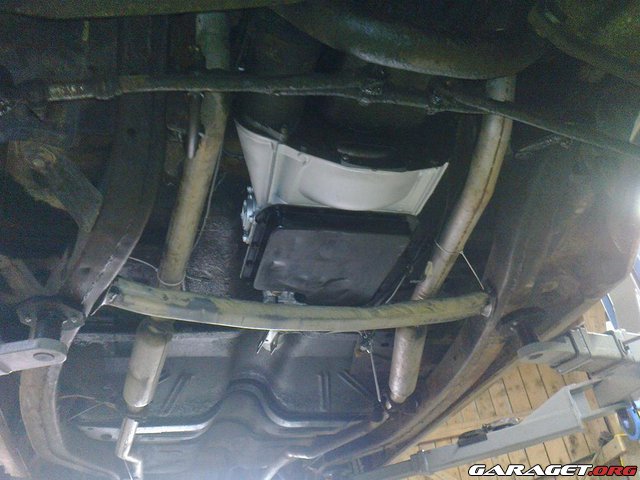

https://www1.garaget.org/gallery/images/173/172487/172487-03f77272e89ea060d823ad158800930e.jpg
Nu sitter lådan på plats big_smile

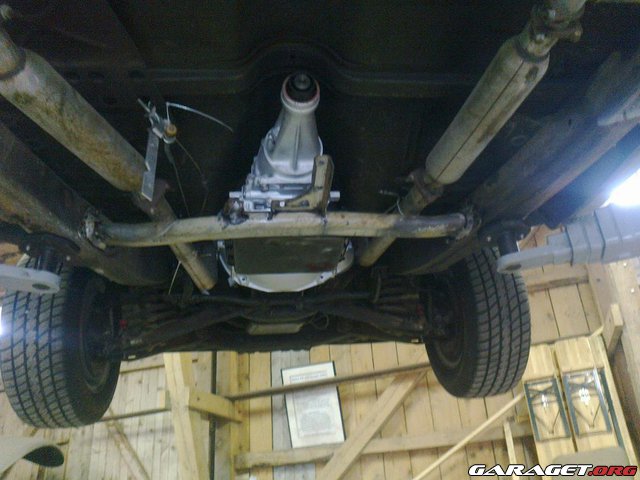

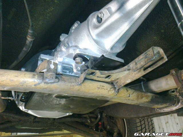

https://www1.garaget.org/gallery/images/173/172487/172487-81ceb8e4b989487f4170fdb35a6a6c2f.jpg

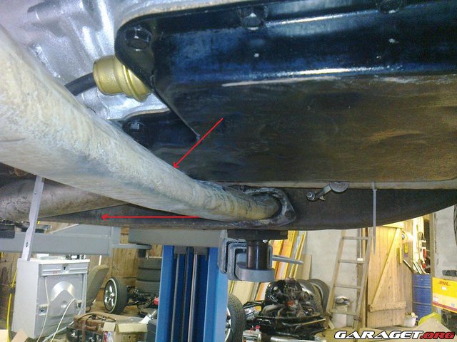

https://www1.garaget.org/gallery/images/173/172487/172487-96655cc143a201c489ec01153d58107f.jpg
Men tråget tar i balken vid pilen. Jag tänker föra balken någon cm bakåt i den andra pilens riktning. För växellådsfästets skull spelar det ändå ingen roll eftersom…
https://www1.garaget.org/gallery/images/173/172487/172487-418642bb938381ad76ced7d59aacd813.jpg
…inte ett enda hål passar vid fästet

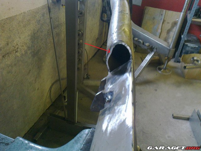

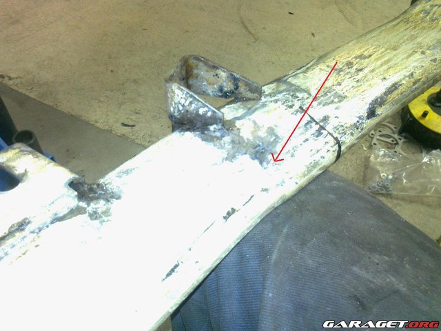

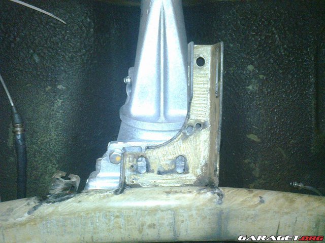

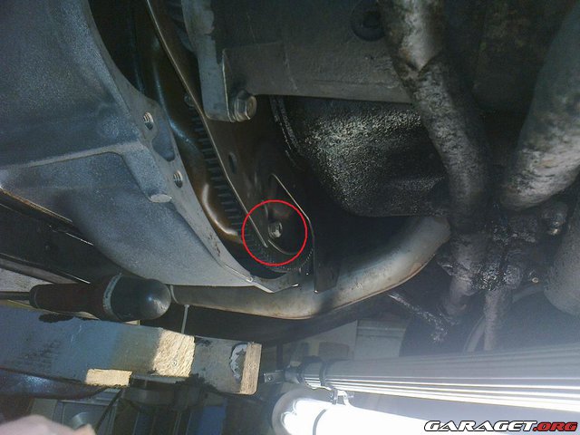

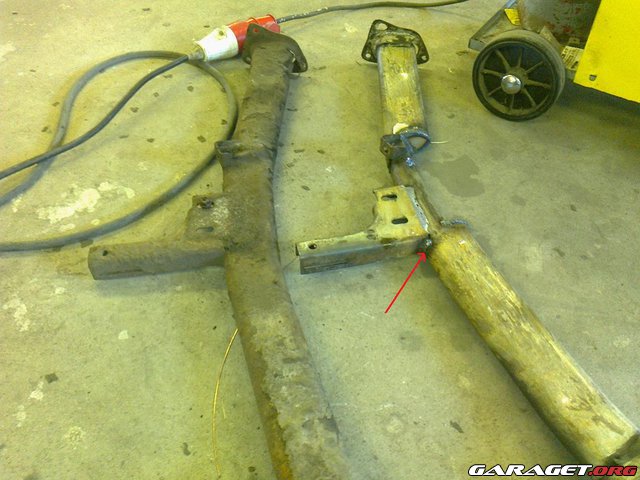

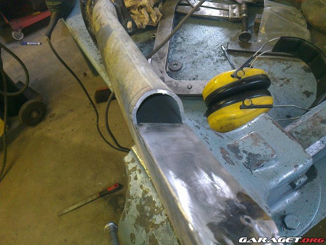

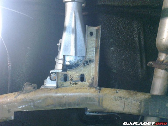

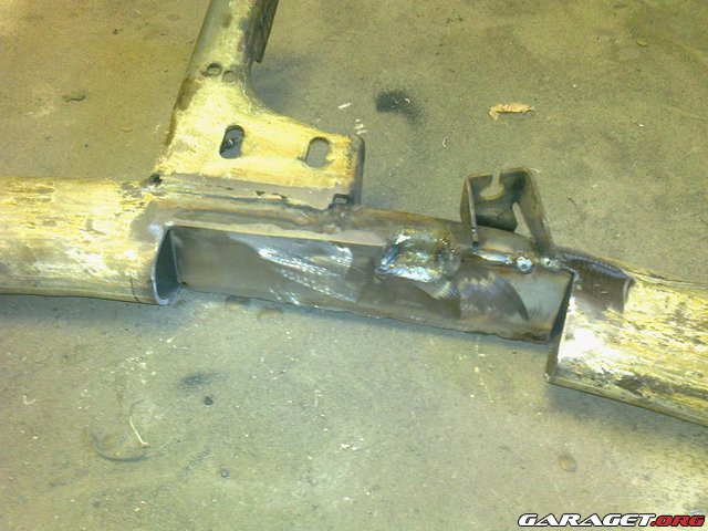

Idag tog jag bort växellådsbalken som ju passar riktigt dåligt…
https://www1.garaget.org/gallery/images/173/172487/172487-7d537577022aa8e6dc1c0c5c937521d2.jpg
https://www1.garaget.org/gallery/images/173/172487/172487-d55665f52dfe7d886db4f46322e517f6.jpg
…trots att man plattat till balken med en slägga vid pilen roll
Jämfört med gårdagens uppdatering har jag tänkt om! Jag tänker inte föra balken bakåt utan istället framåt och använda originalfästena i ramen. Men för att i så fall ha möjlighet att komma åt oljetråget och alla dess bultar väljer jag istället att ta bort material på balken:

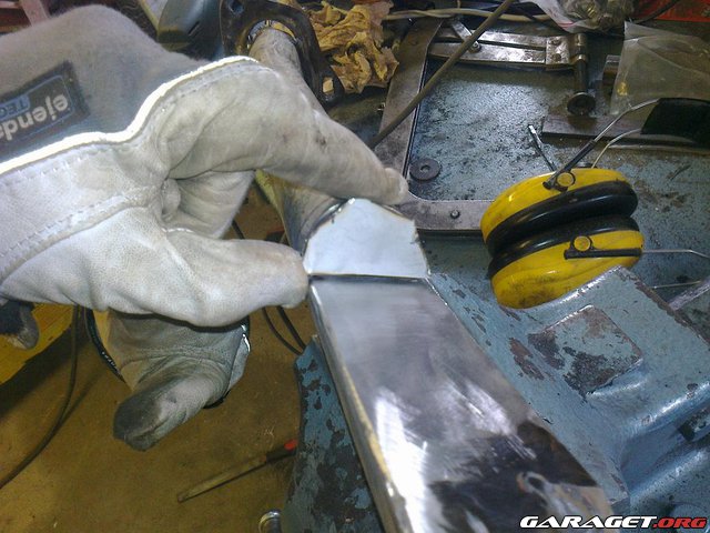

https://www1.garaget.org/gallery/images/173/172487/172487-9d1a788c3df8ea0945eb1c1a1834d3ac.jpg
Ett sådant här snitt försvagar visserligen balken i längsled – men knappast i höjdled mer än högst marginellt. Balken är tillverkad i 4mm stål …
https://www1.garaget.org/gallery/images/173/172487/172487-7f1f0e752370924ba46cb8972c7c41a6_large.jpg
Jag kollar lite på olika gummikuddar jag har liggandes … det till vänster är till VW typ1 och det till höger till GM (TH350). VW verkar för klent, och GM-kudden är lite för hög enligt min mening hmm Jag kommer därför att återanvända det modifierade fästet som satt på lådan när jag rev den!
https://www1.garaget.org/gallery/images/173/172487/172487-7ac40d81503c330a7ab010e761c187b5.jpg
Som framgår av bilden är balken snittad diagonalt wink
https://www1.garaget.org/gallery/images/173/172487/172487-b6fe7bb8cf840c4c2f8c5d8f5c693d26.jpg

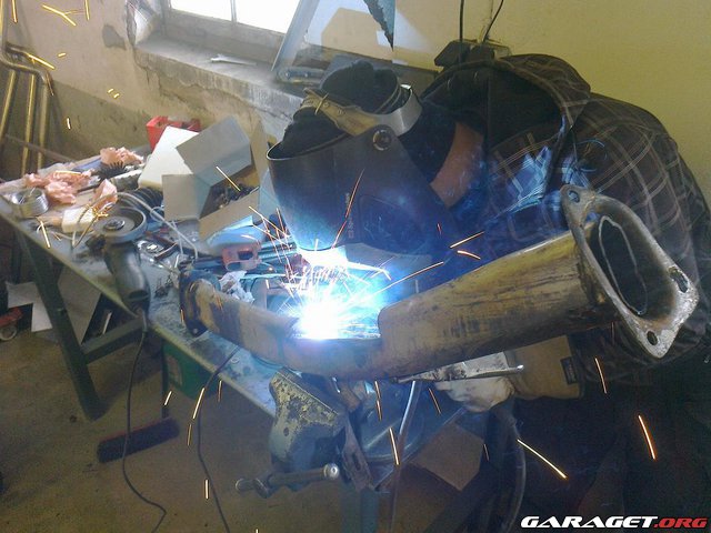

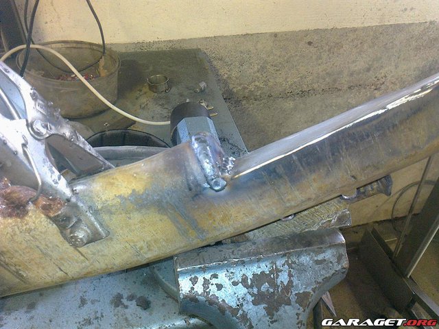

Jag fyller i med bitar i 5mm rostfritt som min polare plockat ur en skrotlåda på sitt arbete smile
https://www1.garaget.org/gallery/images/173/172487/172487-fefb13fa1b017f542f66147a6e322ba6.jpg
Min son Andreas (som äntligen vaknat) sköter svetsningen – han kan sitt hantverk cool
https://www1.garaget.org/gallery/images/173/172487/172487-649137c591988e823376c6481552df66.jpg
Genombränningen blir helt OK
https://www1.garaget.org/gallery/images/173/172487/172487-a968a1a6e4be25a8187e00d2143297c6.jpg
Bilden visar tydligt hur man bankat samman balken med en slägga hmm

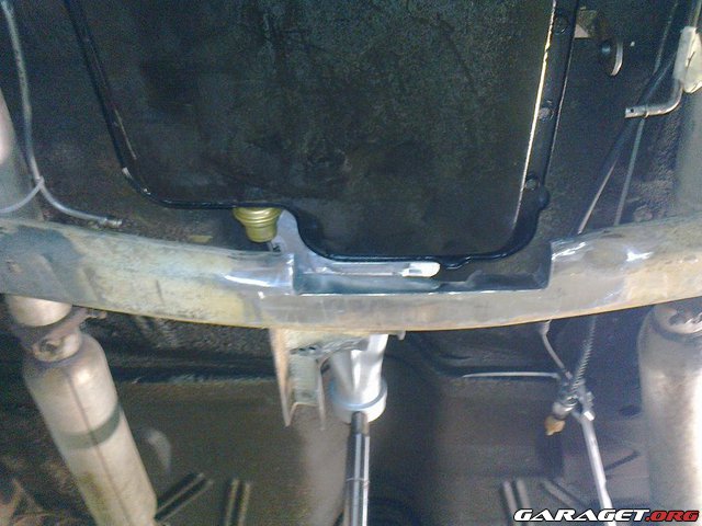

Eftersom jag samlat lite delar under årens lopp för att så småningom kunna bygga tillbaka bilen till originalskick, har jag även en original växellådsbalk liggandes i gömmorna. Med denna som referens upptäcker jag att spetsen där handbromsmekanism och växellådskudden sitter har blivit deformerad, och därför…
https://www1.garaget.org/gallery/images/173/172487/172487-cec0c75e317602afec20be8140f77d5e.jpg
…gör jag ett snitt vid pilen och viker fästet neråt och helsvetsar sedan neutral
https://www1.garaget.org/gallery/images/173/172487/172487-eb7118de76f2337838297b380bfa074e.jpg
Provmontering. Det ser riktigt bra ut big_smile !
https://www1.garaget.org/gallery/images/173/172487/172487-2e4de9f422d43a143dde87b9c23bf41b.jpg
Det är bara vid fästet som allting fortfarande passar riktigt, riktigt dåligt sad
https://www1.garaget.org/gallery/images/173/172487/172487-8a950abaebc9a857248d3a1e9912accb.jpg
Jag måste lösa detta …
… SO STAY TUNED! tongue
