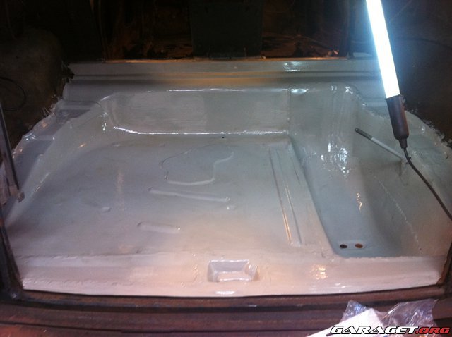

nu har jag fått svetsat baljan i bagaget, slipa bort all gammal färg och massa och fått målat med grundfärg.
har svetsat igen ett hål fram med och hängt ner avgasystem för det var ett stort hål i burken så får åka och köpa nytt imorgon:)

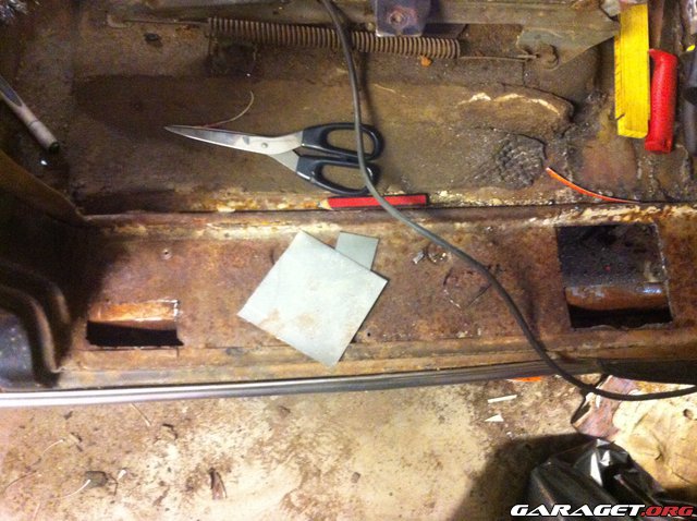

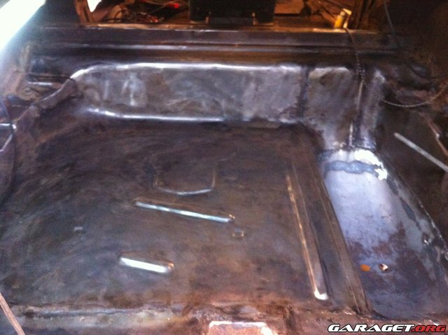

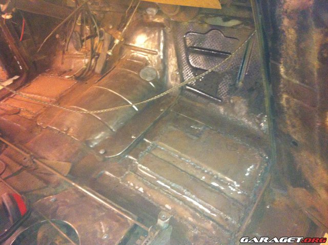

Nu är golvet helt igen, efter att jag slipade så kom det såklart fram mer hål se det var bara att börja kapa ur och svetsa igen. Nu är det daxatt få på rostskydd och body på golvet!

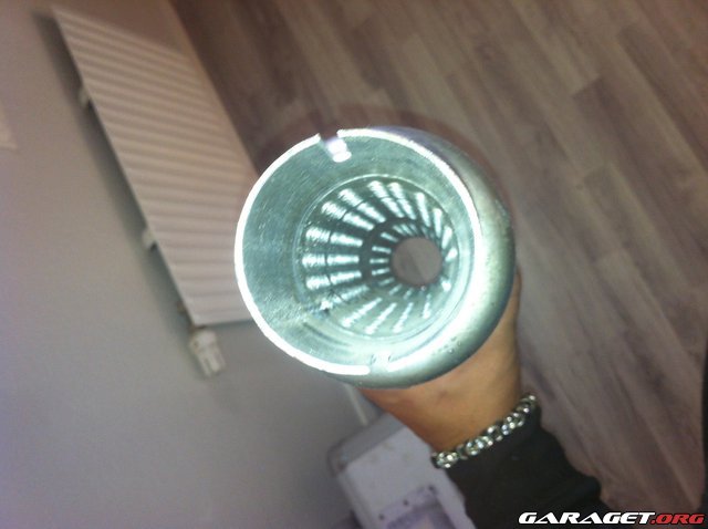

Avgassystemet är också nere för att byta burken som var ett stort explosions hål i, hittade ett med hål rakt egenom med lite dämpning på sidorna. Tror att detta komma passa bra imed att en sidventilare inte gör så mycket väsen av sig:D

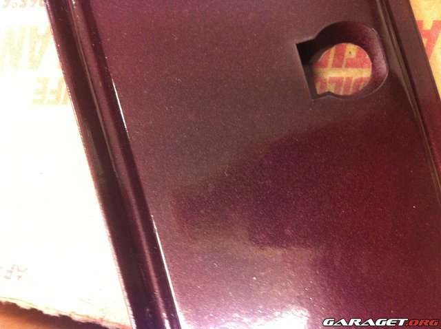

Har börjar lacka rutramaroch dashen nu, valde en mörkmörk lila metallic färg som jag tyckte var skit snygg
!!OBS!! det skall på klarlack;)
