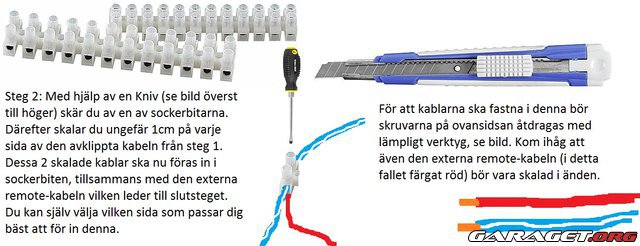

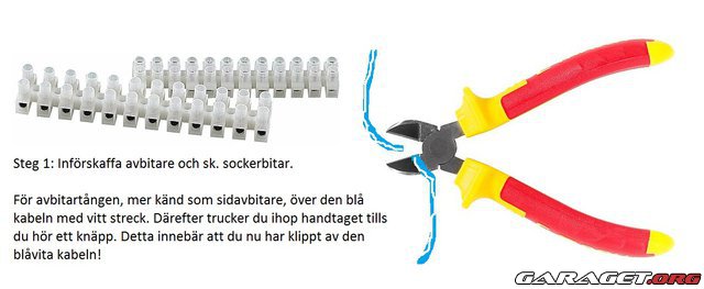

Om man inte vill löda har jag använt mina galna paint-skills för att göra en enkel handbok i 2 steg hur man kopplar in en remote-kabel på enklast sätt:
Steg 1:
https://www1.garaget.org/gallery/images/43/42153/42153-b1477372c9e381091a4a021cce663fcc.jpg
Steg 2:
https://www1.garaget.org/gallery/images/43/42153/42153-1d728ca31b7504c391d2e2a11597990d.jpg
