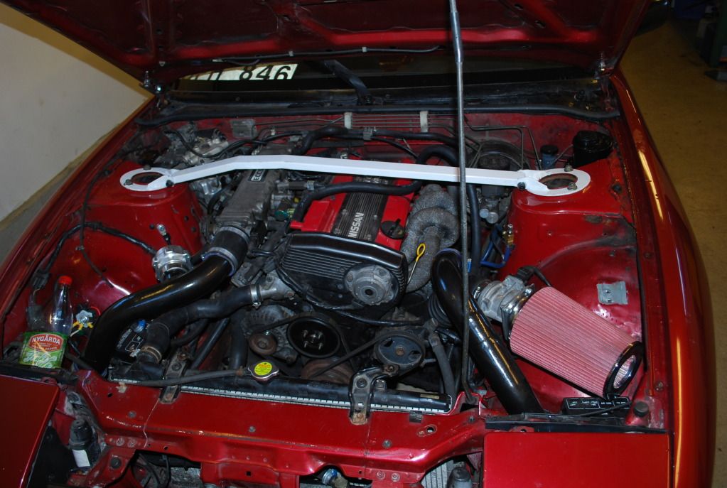

Kort fakta om bilen är väl att den köptes i början av september med T28 turbo, steg 2 chip och en biltema dump som var fastsatt med en bit trädgårdsslang. Lagade lite rost, besiktigades och kördes i ett par veckor innan jag började riva ner ner för vinterns ombyggnationer.
Mål: Bygga en lättkörd och trevlig nybörjarbil för drifting med följande specs:
Motor:
Garrett T28 turbo
Steg 2 chip
Extraktorgrenrör
Större intercooler
Hemmagjorda tryckrör
Tial 50 mm dumpventil

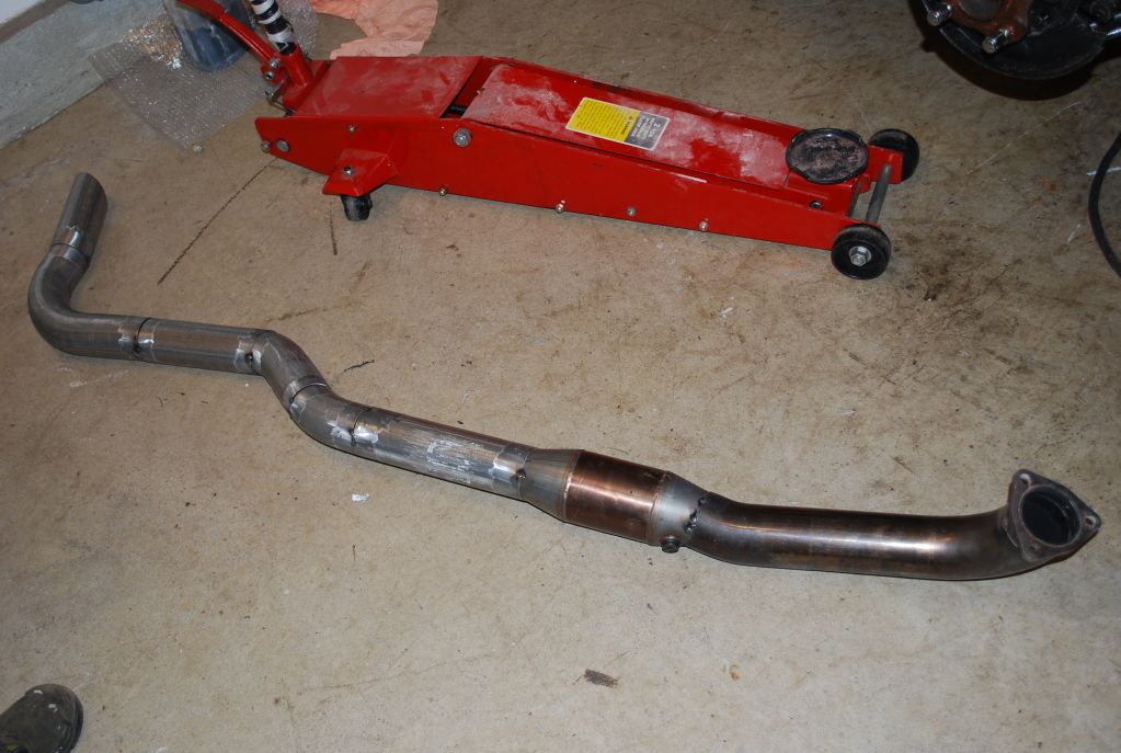

3” downpipe
3” avgassystem med racekatalysator
Bmw 540 bränslepump
Oljekylare
Ombyggt vattensystem
Hemmagjorda motor och växellådsfästen

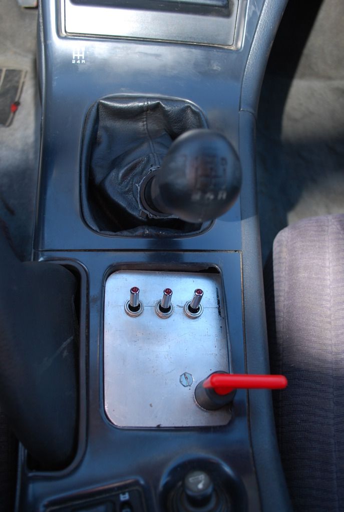

Extra mätare
Strömbrytarpanel

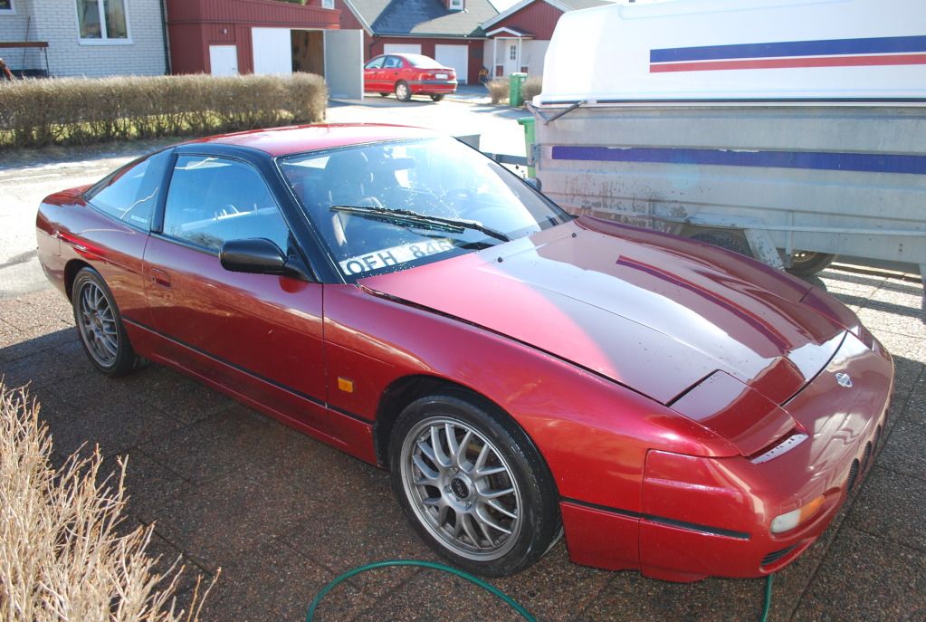

Första bilden efter hemfärden

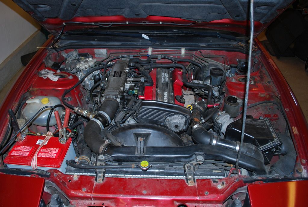

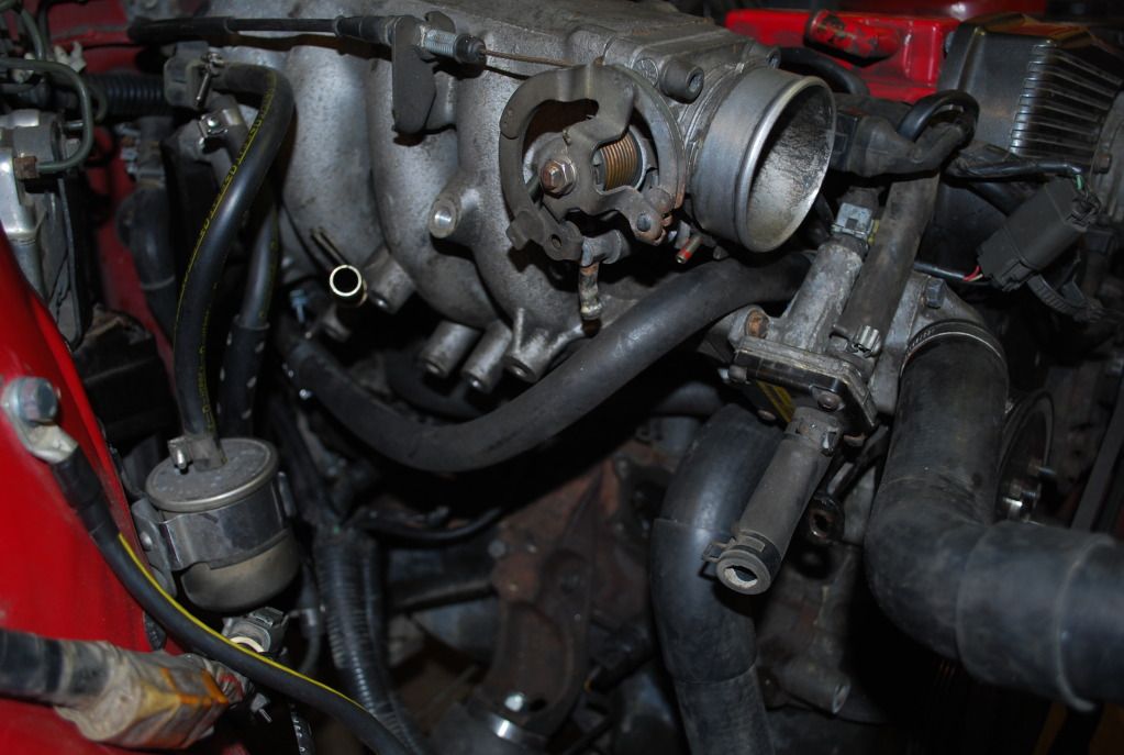

Motor

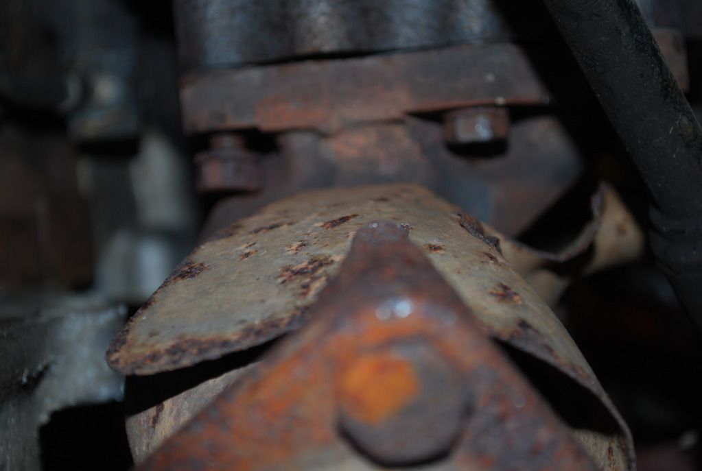

http://i1105.photobucket.com/albums/h351/ProjektNissan/Nissan344.jpg

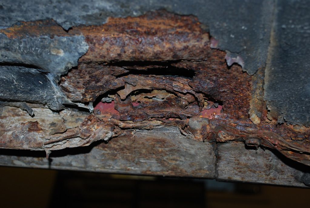

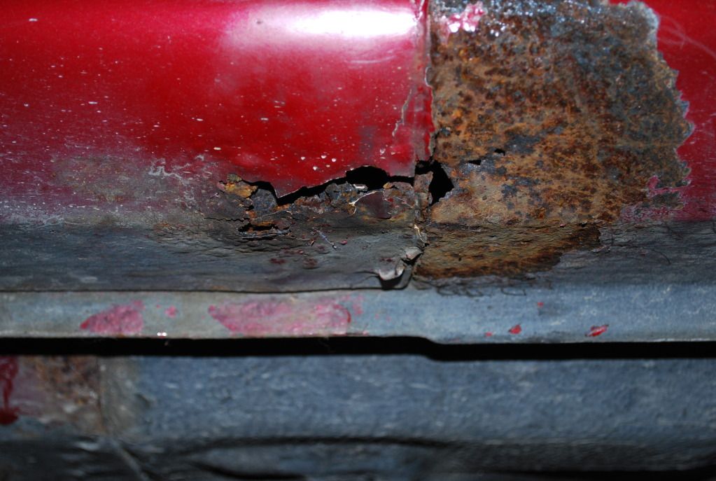

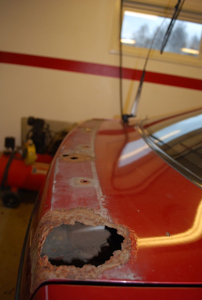

Rost..
http://i1105.photobucket.com/albums/h351/ProjektNissan/Nissan347.jpg

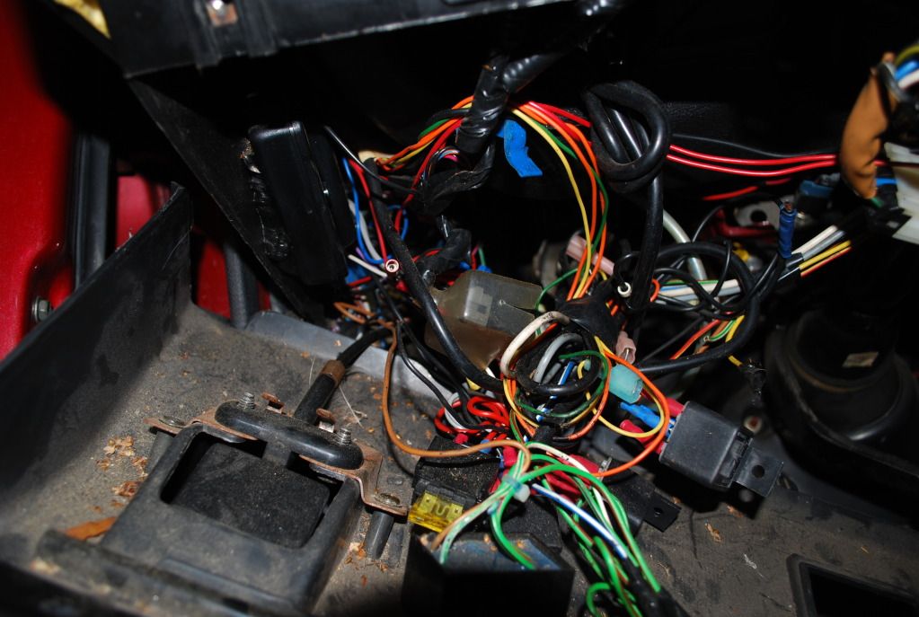

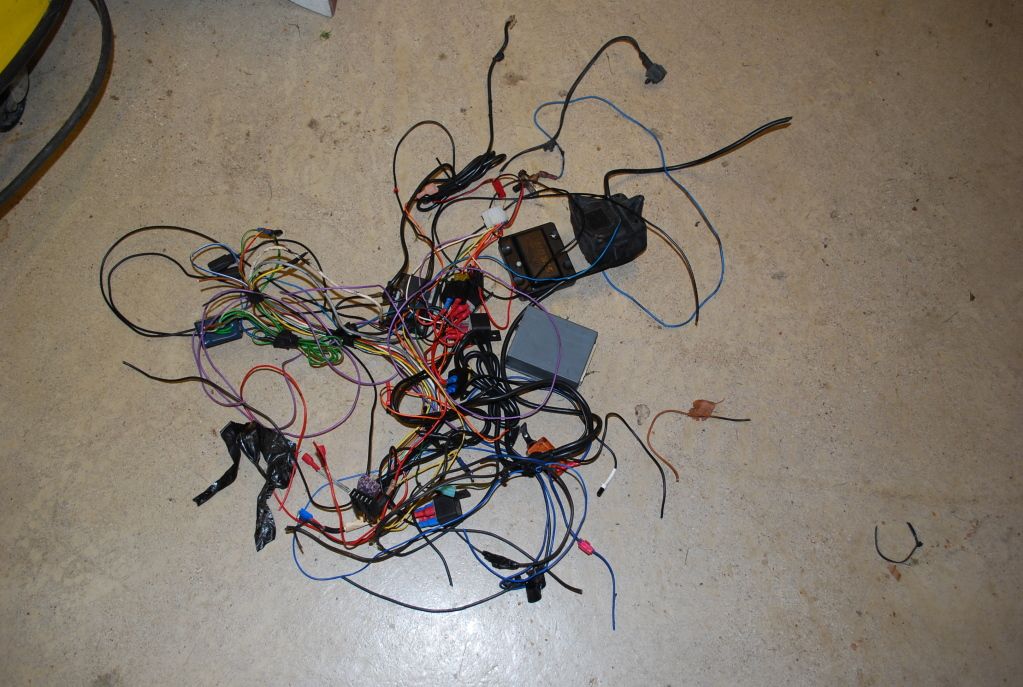

Började med att riva en lagom fin kabelhärva som gömde sig under instrumentbrädan
http://i1105.photobucket.com/albums/h351/ProjektNissan/Nissan349.jpg
Mycket bättre!

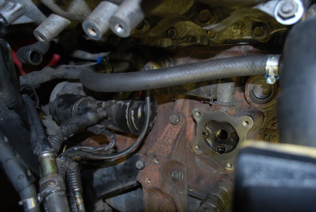

Hade en del avgasläckage när jag köpte den, inte så konstigt när både turbo och downpipe satt löst..
http://i1105.photobucket.com/albums/h351/ProjektNissan/Nissan009.jpg
http://i1105.photobucket.com/albums/h351/ProjektNissan/Nissan023.jpg

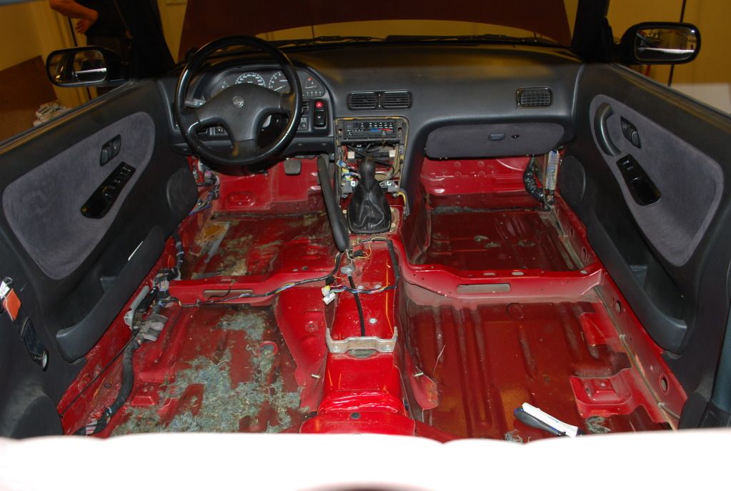

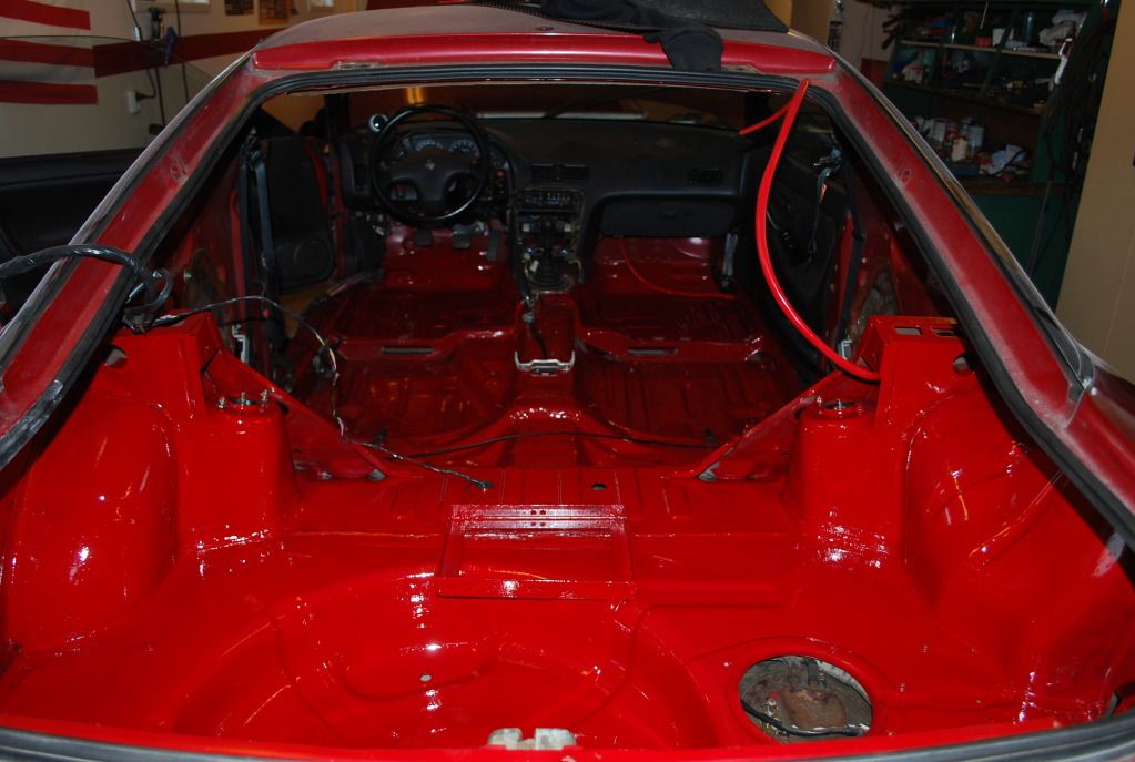

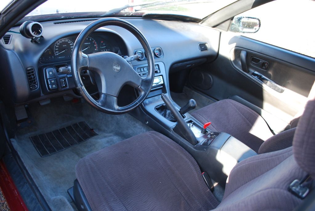

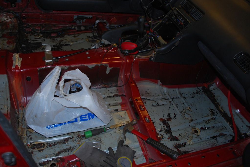

Sen rensades inredning för de värsta slitgörat..
http://i1105.photobucket.com/albums/h351/ProjektNissan/Nissan006.jpg

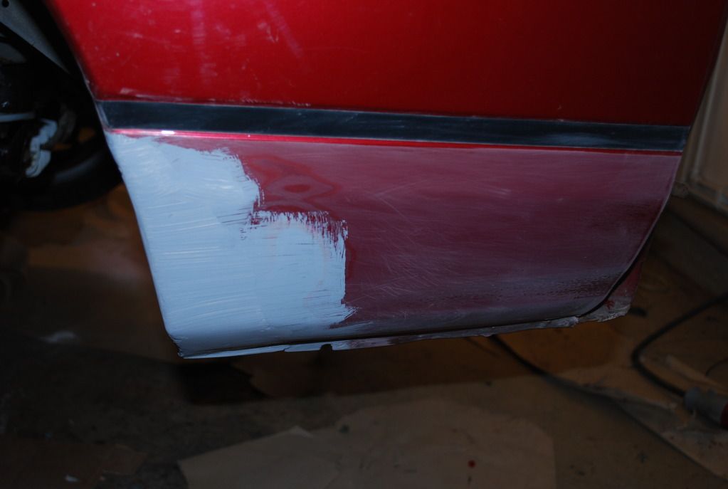

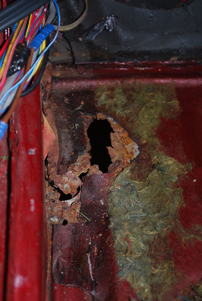

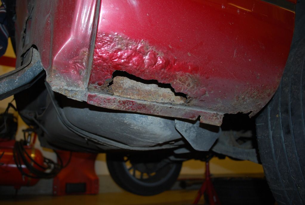

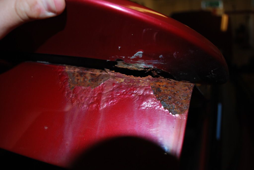

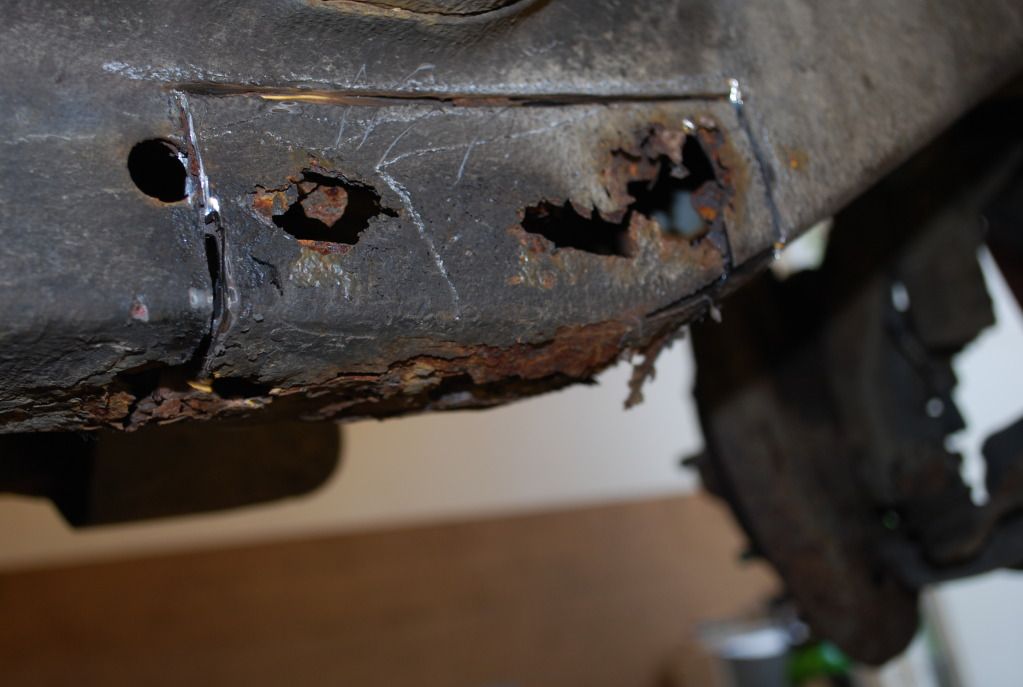

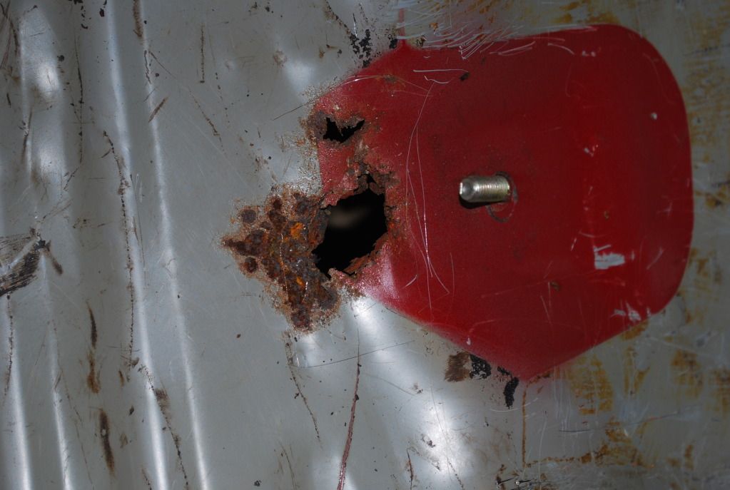

Att laga rost..
http://i1105.photobucket.com/albums/h351/ProjektNissan/Nissan010.jpg
http://i1105.photobucket.com/albums/h351/ProjektNissan/Nissan003.jpg
http://i1105.photobucket.com/albums/h351/ProjektNissan/Nissan007.jpg

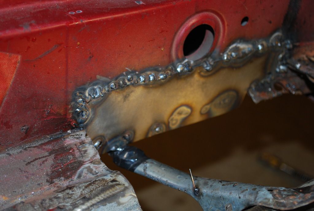

Ny tröskelkant
http://i1105.photobucket.com/albums/h351/ProjektNissan/Nissan019.jpg

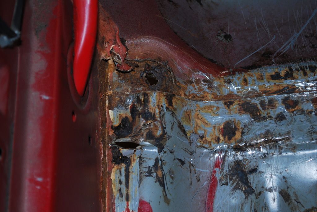

Golv!

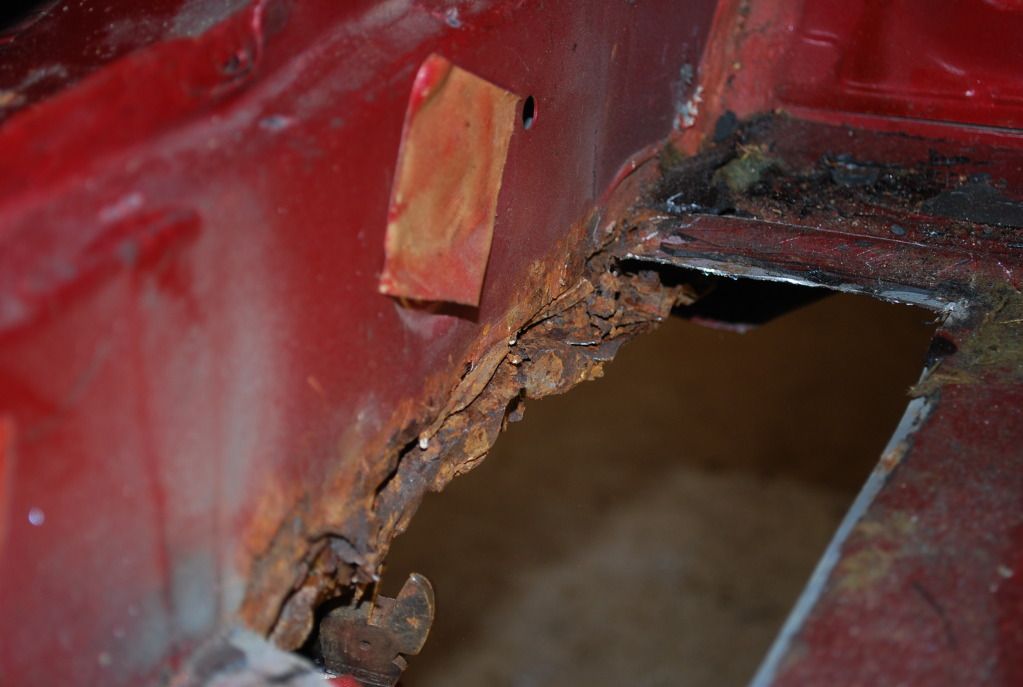

http://i1105.photobucket.com/albums/h351/ProjektNissan/Nissan004.jpg
Risiga balkar

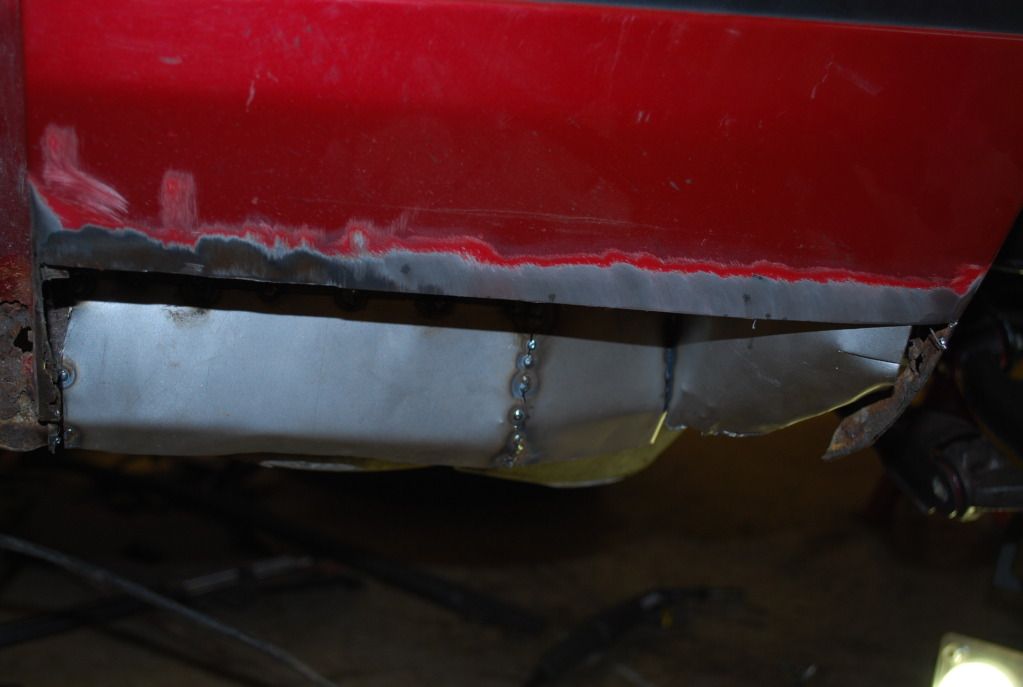

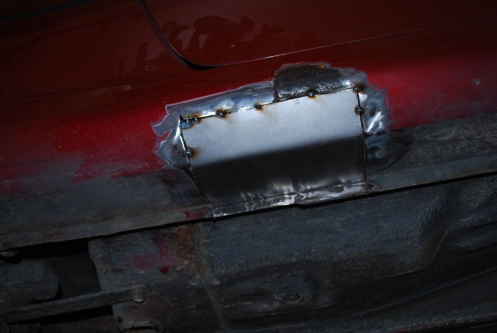

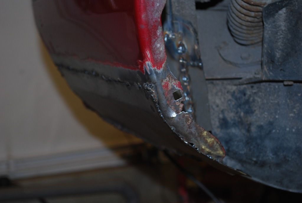

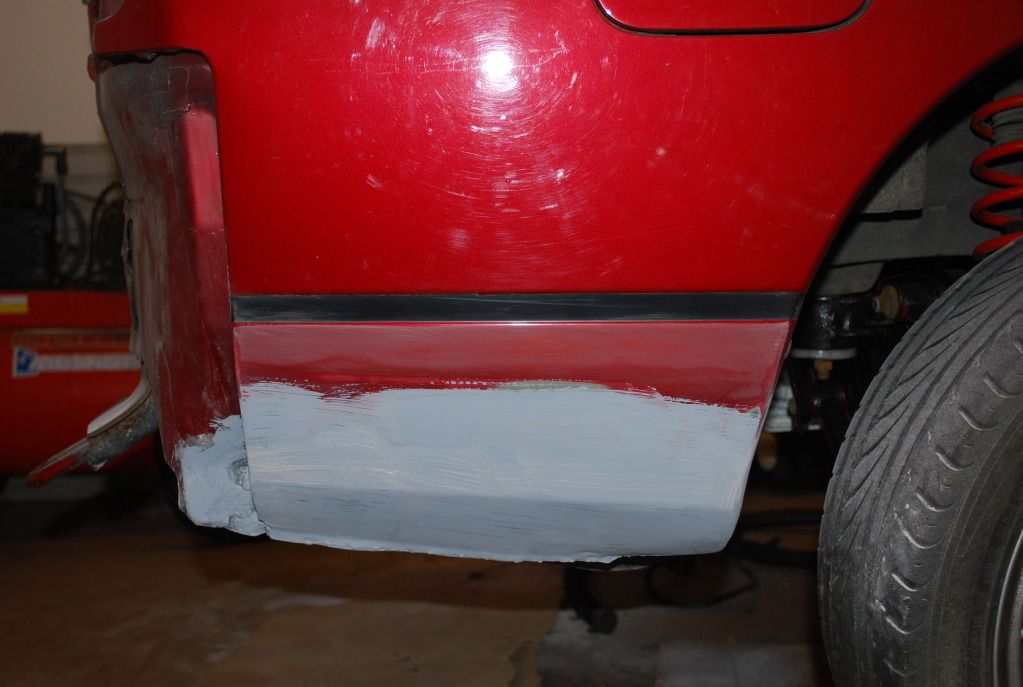

Lagning av tröskel
http://i1105.photobucket.com/albums/h351/ProjektNissan/Nissan032.jpg

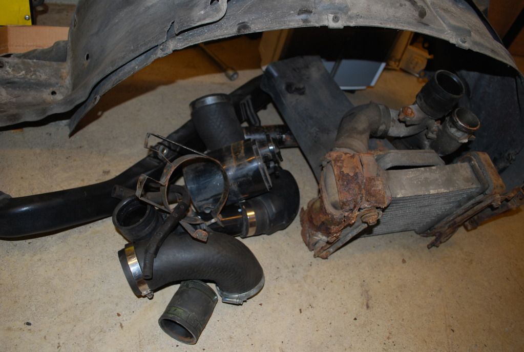

Gamla intercoolern och tryckrör ute
http://i1105.photobucket.com/albums/h351/ProjektNissan/Nissan011.jpg

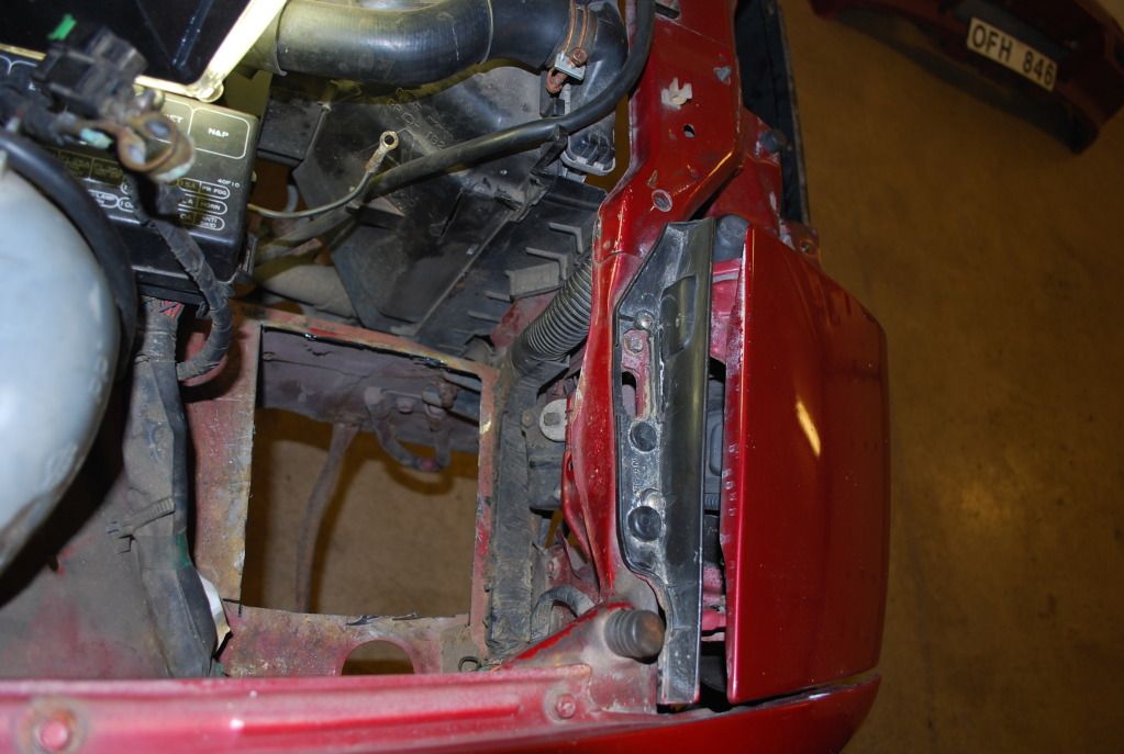

Urkapad batterihylla för att ge plats åt tryckrör

Mer rost att laga i vinter..
http://i1105.photobucket.com/albums/h351/ProjektNissan/Nissan049.jpg

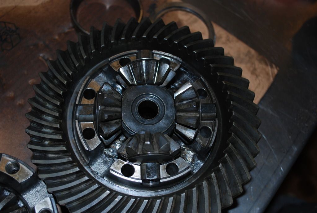

Svetsad diff

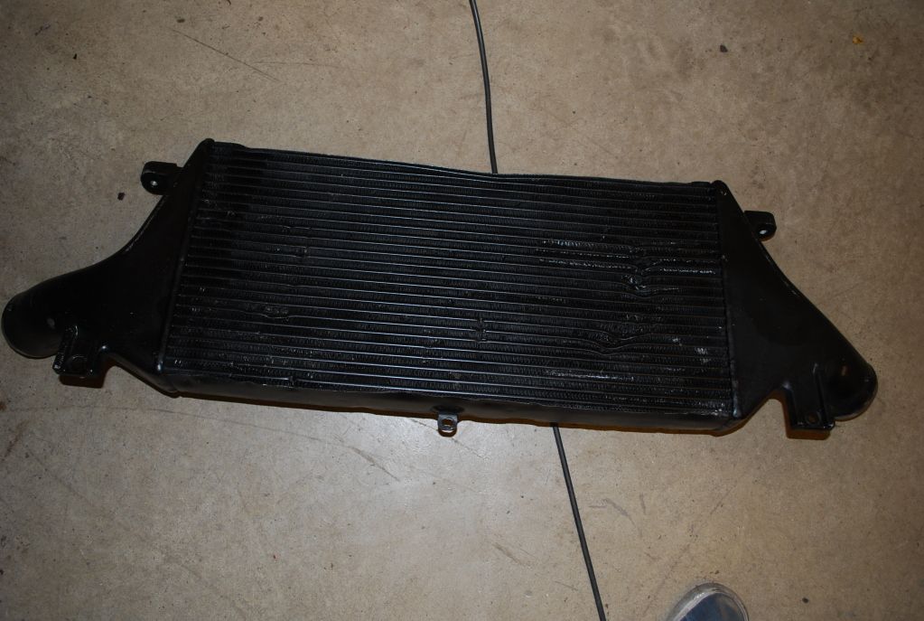

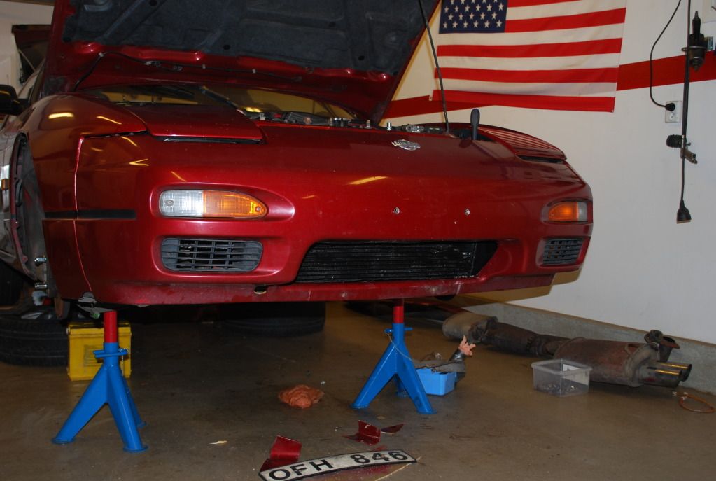

Update 3/11

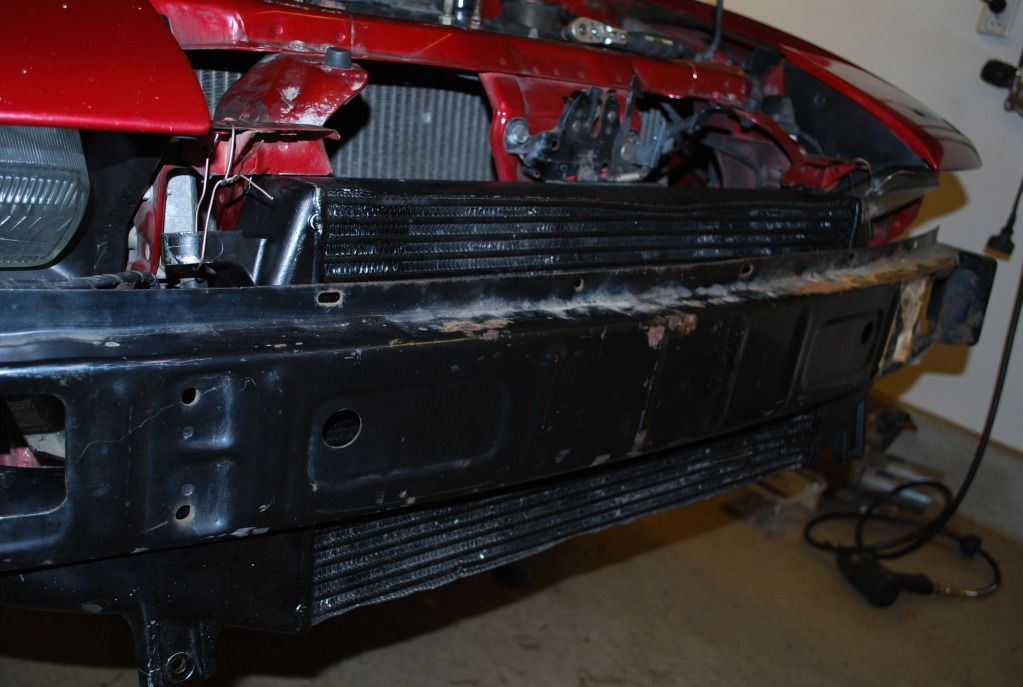

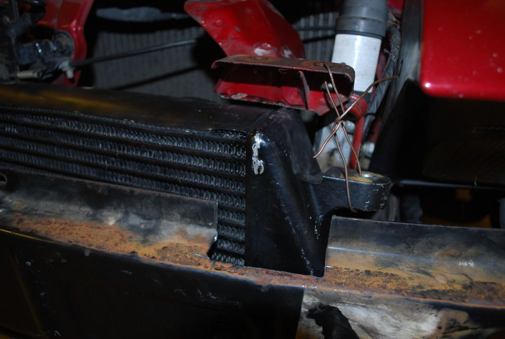

Köpte mig en intercooler igår av Johan Skogsby som jag jobbat på att montera idag, kommer ifrån en Skyline R32 GTR och var klart större än jag trodde. Fick kapa en hel del i krockbalken, fronten och lite andra fästen i fronten.
Konstigt att man börjar med att försöka montera en intercooler på bilen men slutar med att anpassa hela fronten runt intercoolern istället!  wink
http://i1105.photobucket.com/albums/h351/ProjektNissan/Nissan2003.jpg

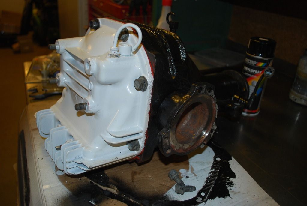

Fått lite färg på diffkåpan med!
http://i1105.photobucket.com/albums/h351/ProjektNissan/Nissan2005.jpg
Intercoolern, lite skadad men borde inte skada flödet märkvärt.
http://i1105.photobucket.com/albums/h351/ProjektNissan/Nissan2007.jpg
Bred!
http://i1105.photobucket.com/albums/h351/ProjektNissan/Nissan2016.jpg
Kapa ur lite här..
http://i1105.photobucket.com/albums/h351/ProjektNissan/Nissan2021.jpg
Kapa lite mer här, hela nedre delen av balken bortkapad.
http://i1105.photobucket.com/albums/h351/ProjektNissan/Nissan2020.jpg
Börjar att komma på plats!
http://i1105.photobucket.com/albums/h351/ProjektNissan/Nissan2031.jpg

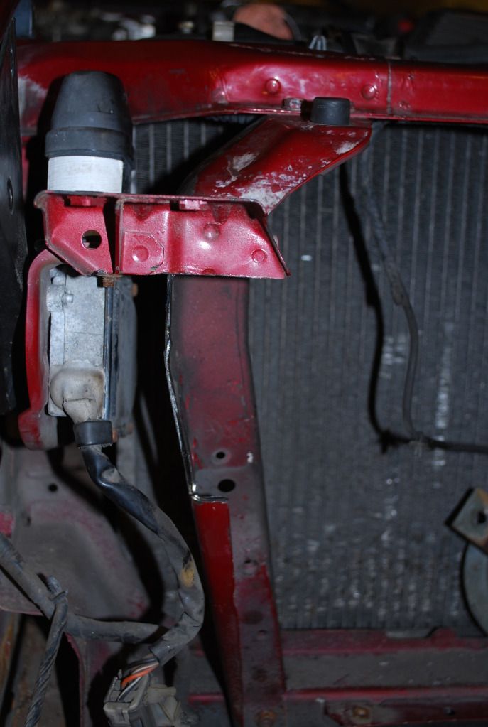

Jacka ur lite där, seriösare fästen nu!
http://i1105.photobucket.com/albums/h351/ProjektNissan/Nissan2037.jpg
Efter lite kapande och filande i fronten passade även den! Ska bara hålborras sen!

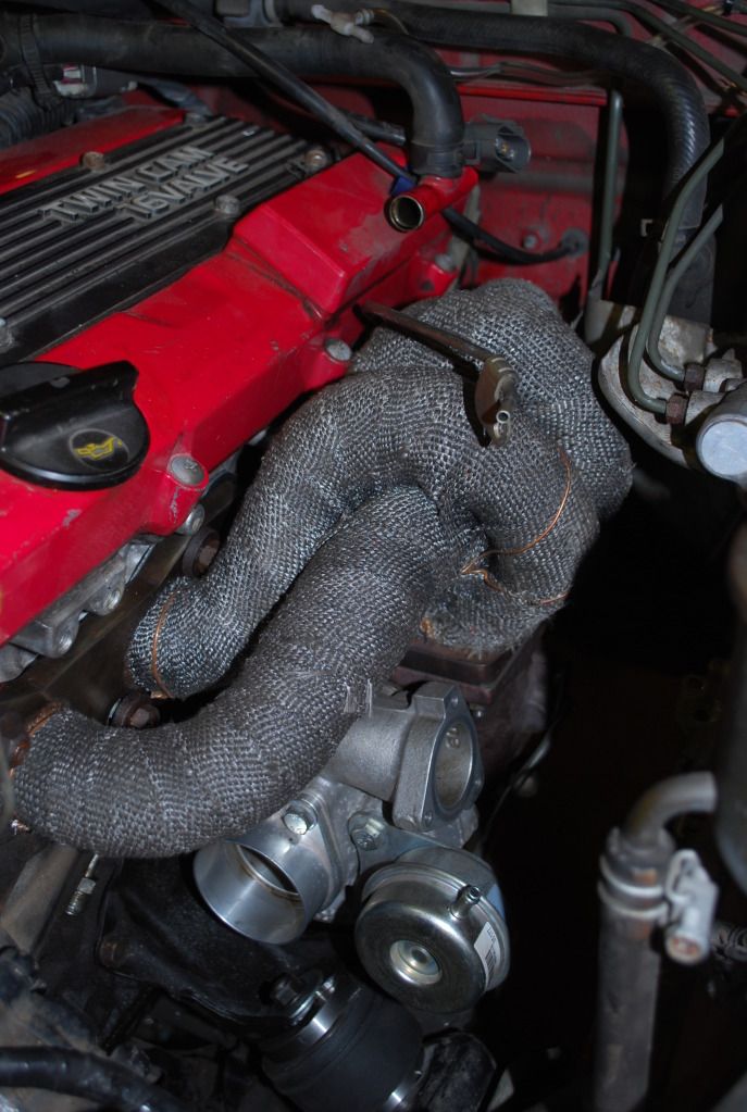

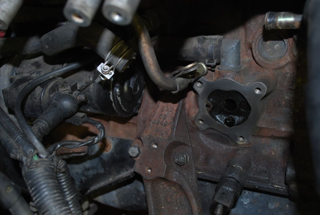

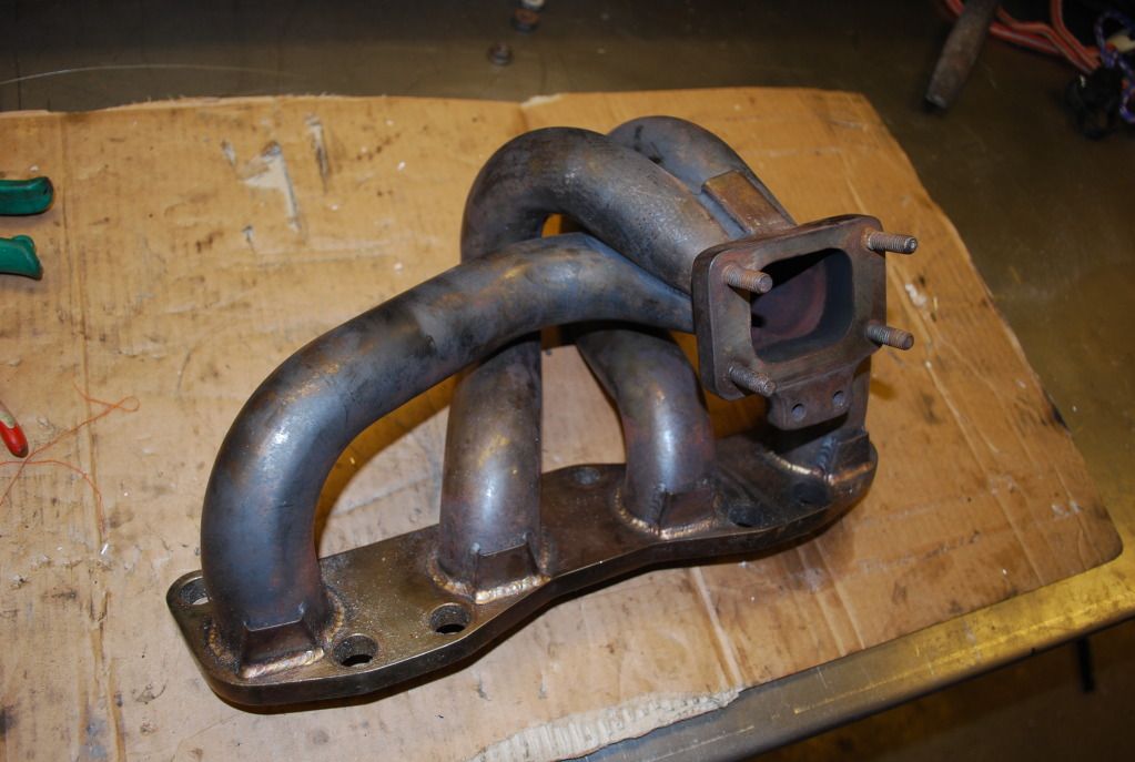

Varit tyst från mig ett tag men har skruvat desto mer, köpte ett extraktorgrenrör av Mellander förra veckan (tack för en smidig affär!) som lindats och monterats. Har även byggt om motorfästena med hårda kuddar istället för originalen som var närmast geléaktiga, byggdes med en Volvokudde på varsin sida ihop två distanser som Carlsson industriservice sponsrade med! Lackat diffhuset och svetsat om diffen efter inrådan av några medlemmar!
Håller även på och bygger en ny växellådskudde och rensar bort onödiga vatten och vakuumslangar, finns en hel del!
Lite bilder!
http://i1105.photobucket.com/albums/h351/ProjektNissan/Nissan001-1.jpg

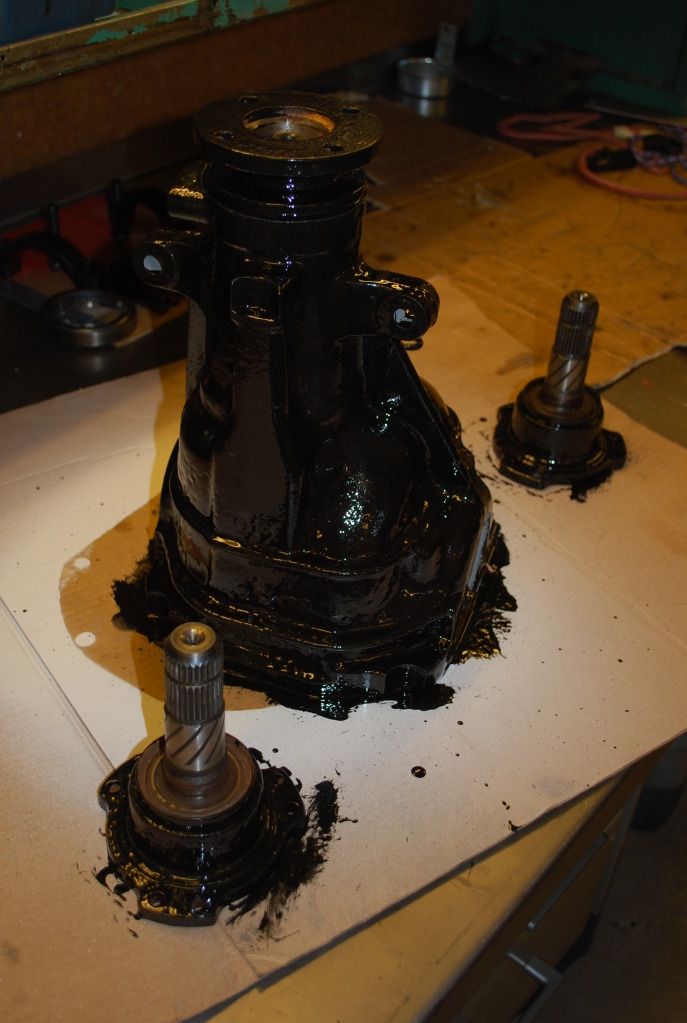

Fått lite färg på diffhuset, bara att montera ihop allt nu!
http://i1105.photobucket.com/albums/h351/ProjektNissan/Nissan006-3.jpg

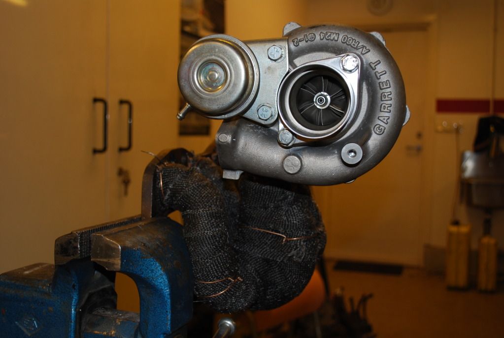

Grenröret från Mellander!
http://i1105.photobucket.com/albums/h351/ProjektNissan/Nissan010-2.jpg

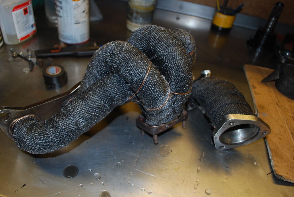

Lindat grenrör och downpipe
http://i1105.photobucket.com/albums/h351/ProjektNissan/Nissan018.jpg
Grenrör och turbo ihop, och ja, jag råkade montera turbon åt fel håll på bilden..  roll

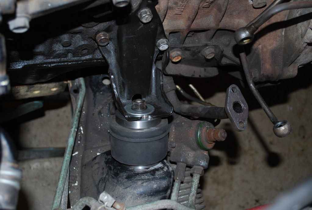

Ombyggda motorkuddar!
http://i1105.photobucket.com/albums/h351/ProjektNissan/Nissan034.jpg
Allt monterat på plats, återstår lite ombockning av vatten och oljerör bara!

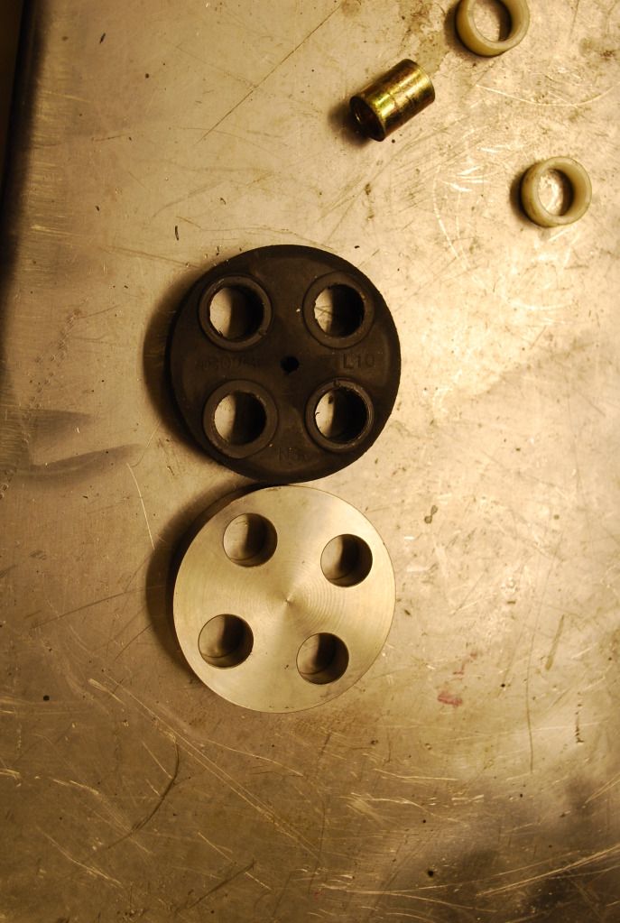

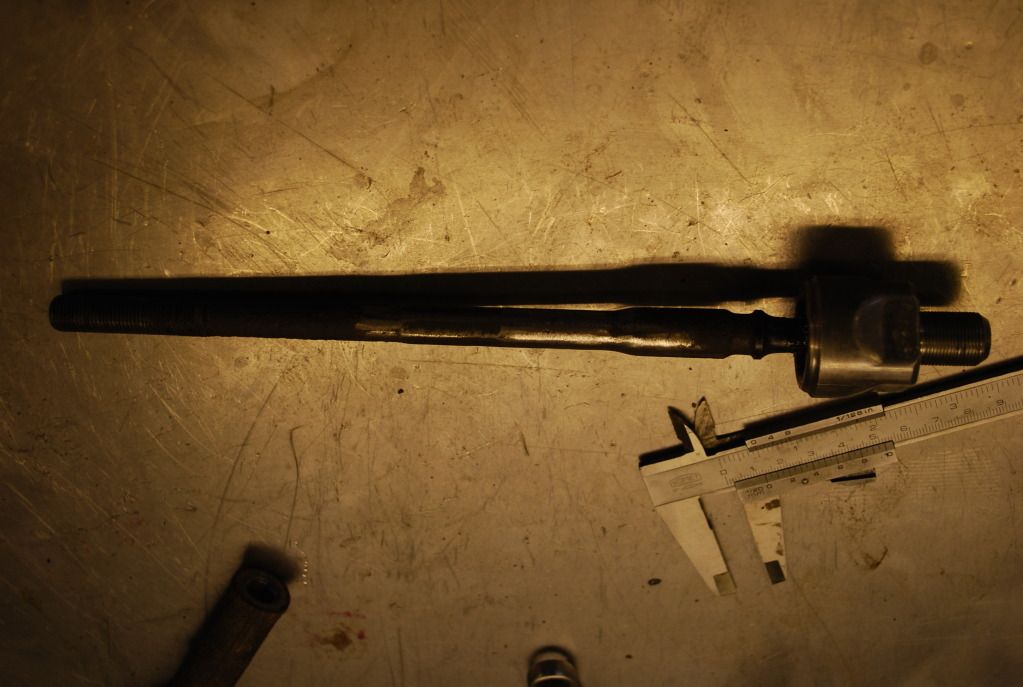

Dags att visa lite vad man pysslat med sista tiden, byggde om gamla växellådsfästet till ett lite kraftigare genom att kapa ur det spruckna standard gummit och bulta ihop de med en bit hård nylonplast istället! Har fått bygga om olja och vatten matning och retur till turbon då den flyttade sig några centimeter med nya grenröret.

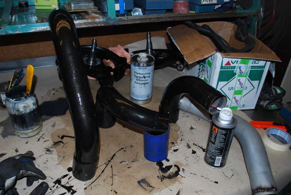

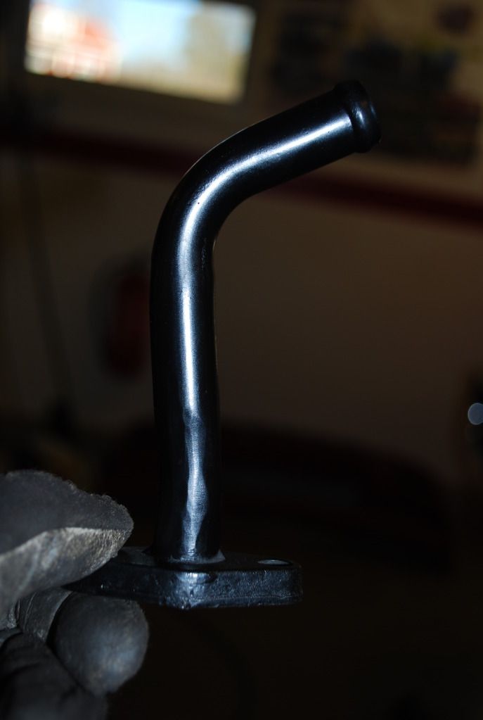

Har byggt nya tryckrör med, klara sånär som på att en dumpventil ska dit och nippel till tomgångsmotorn sen ska dom blästras och lackas! Tack till Pontus Amundsson som ställde upp och helsvetsa!

Växellådsfäste!

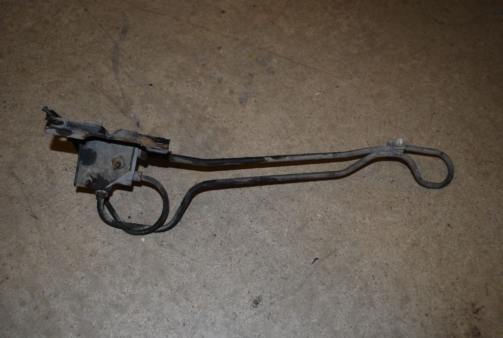

http://i1105.photobucket.com/albums/h351/ProjektNissan/Nissan006-4.jpg
Ombyggd oljeretur

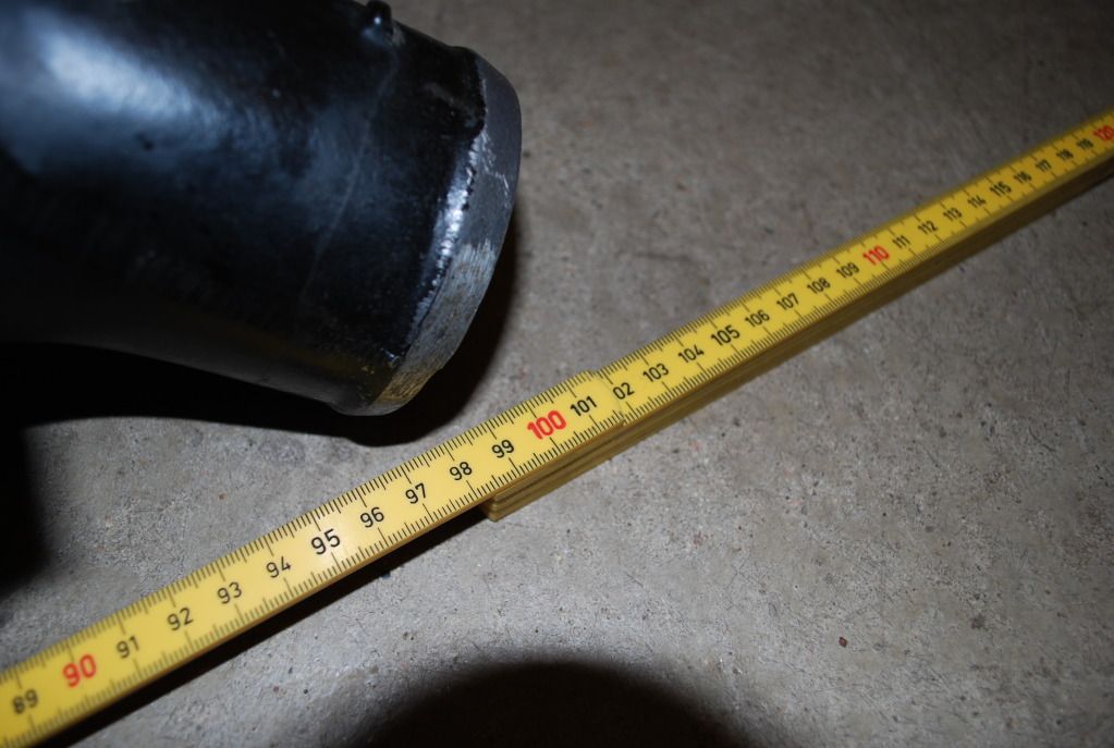

Börja med att måtta upp alla tryckrör, byggs med vanliga avgasböjar
http://i1105.photobucket.com/albums/h351/ProjektNissan/Nissan015.jpg
Punktade
http://i1105.photobucket.com/albums/h351/ProjektNissan/Nissan028.jpg

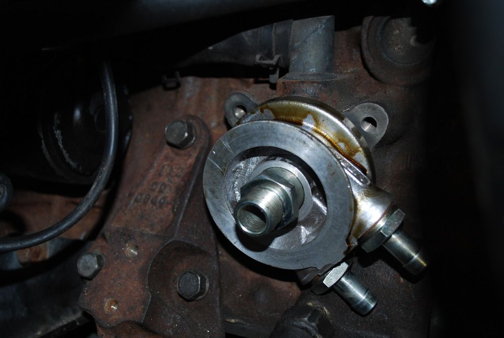

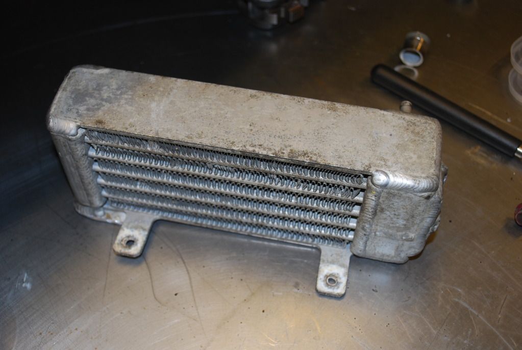

Borttagen värmeväxlare, monterar oljekylaradaptern direkt mot blocket sen

Monterat ihop diffen med! bara fylla i olja så är den klar!

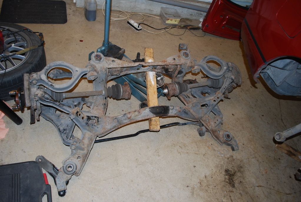

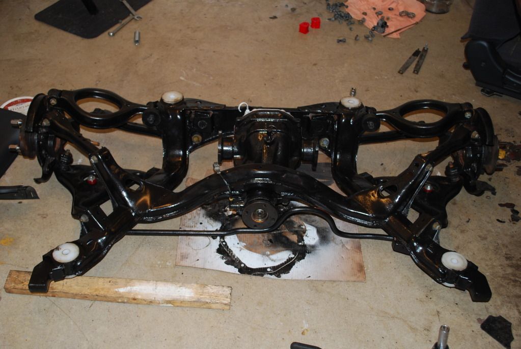

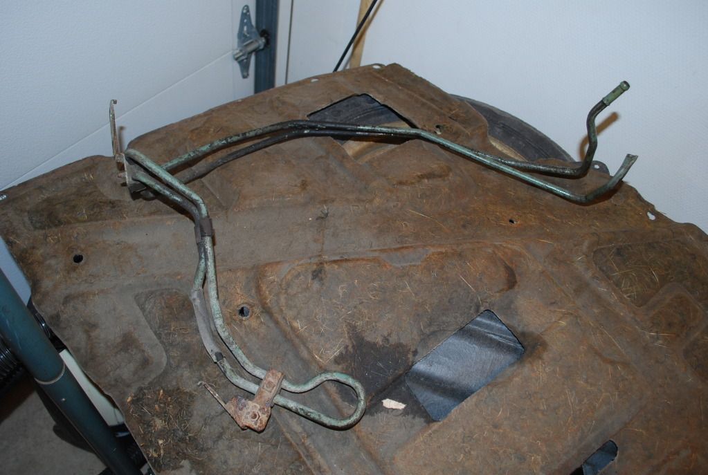

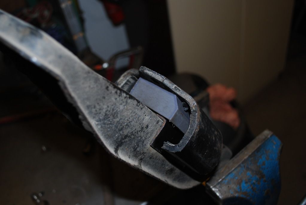

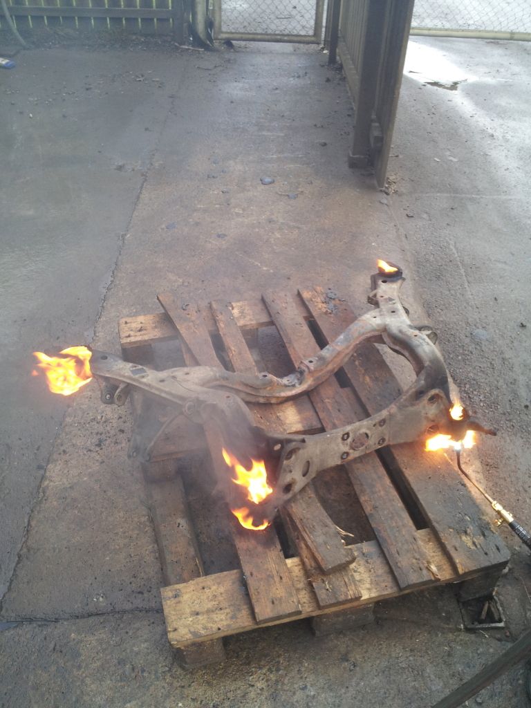

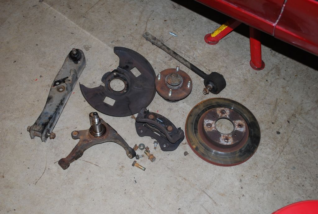

Började med att plocka ner bakvagnen som ska iväg på syrabad imorgon för att få bort all gammal färg och rost, bärarmarna ska sedan boxas och förstärkas för att sedan skicka iväg hela paketet på förzinkning!

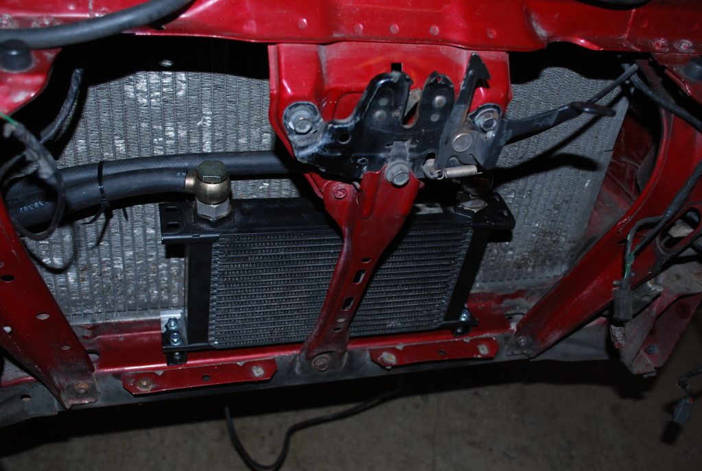

Även byggt klart vattensystemet efter att ha tagit bort värmeväxlaren m.m

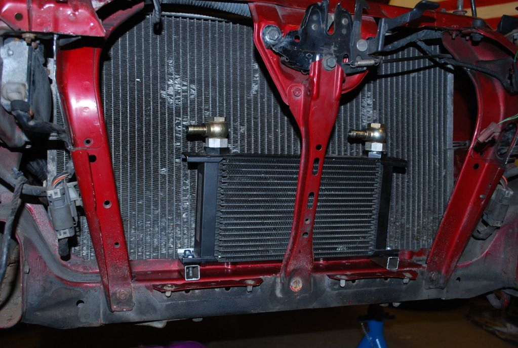

Började även måtta in var oljekylaren ska sitta, hoppas på att det ska funka bra där!
Mindre tjöt mer bilder!
http://i1105.photobucket.com/albums/h351/ProjektNissan/Nissan006-5.jpg
Bakvagnen nere!
http://i1105.photobucket.com/albums/h351/ProjektNissan/2011-12-04112412.jpg
Bussningar bråka lite när de satt i pressen så blev att elda ur dom istället
http://i1105.photobucket.com/albums/h351/ProjektNissan/Nissan012.jpg

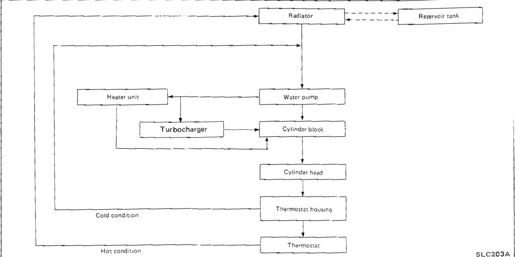

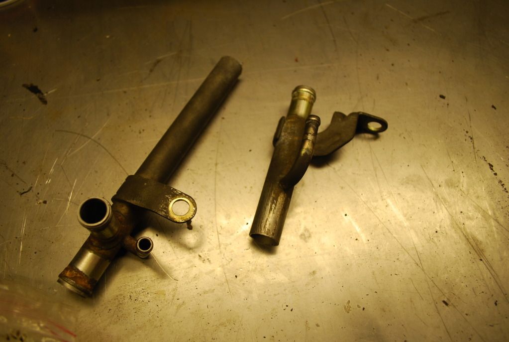

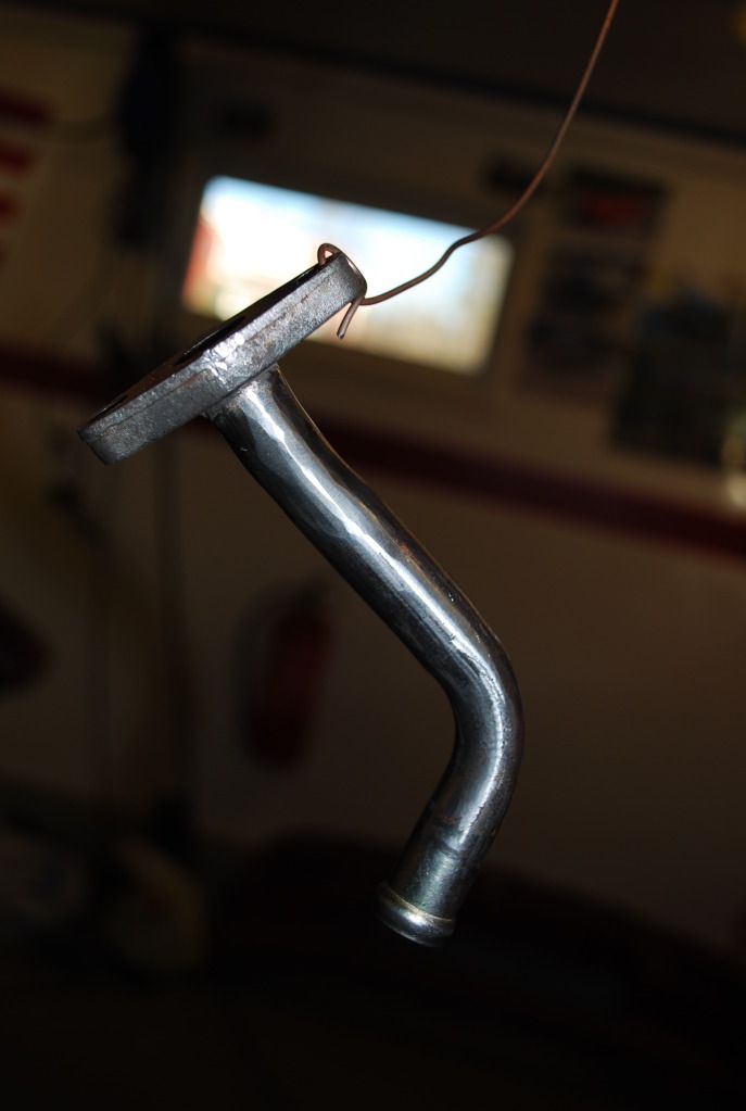

Vattensystemet byggde jag om genom att först såga av gamla vattenröret, använder bara det högra röret, tog även bort T-korset på ingående slang från kylaren.
http://i1105.photobucket.com/albums/h351/ProjektNissan/Nissan017.jpg
Sedan slang från de sågade röret till utgående från vattenpumpen, tog bort slangarna till gasspjället och insuget så bara värmepaket och turbokylning kvar utanför motorn.
http://i1105.photobucket.com/albums/h351/ProjektNissan/Nissan016-1.jpg
Satte även en slang där värmeväxlaren satt förut för att bibehålla cirkulationen.
http://i1105.photobucket.com/albums/h351/ProjektNissan/Nissan020.jpg
Så här har jag tänkt ha oljekylaren, hoppas det ska funka!

Var längesen det hände något här men kämpar på desto bättre i garaget! Har byggt klart vattensystemet med borttagen värmeväxlare, använde en typ av adapter som jag tror kommer från RB25 motorn för att kunna montera oljekylaradapter och sedan oljefilter. Även gjort klart slangar och monterat oljekylaren.

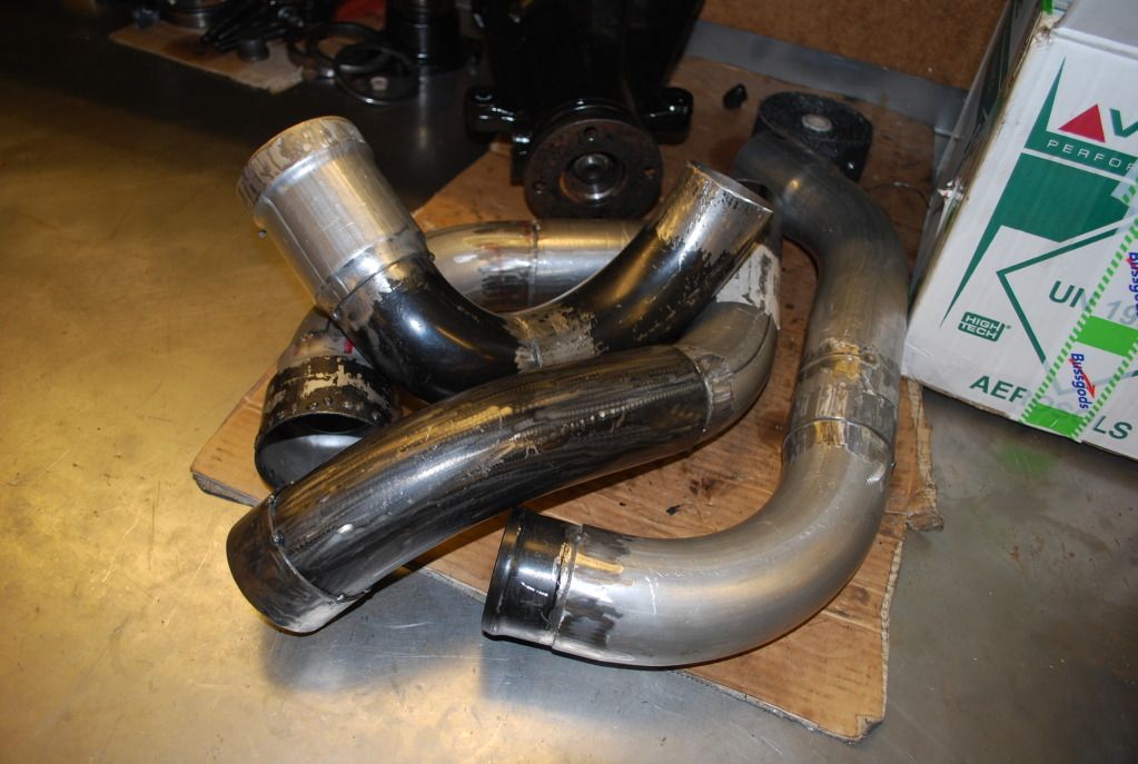

Nästan klar med tryckrören med, alla svetsade, trycktestade och blästrade och tre av fyra målade. Sista ska jag bara helsvetsa flänsen till dumpventilen och en slanganslutning till tomgångsmotorn. Var ute hos Johan Skogsby och köpte en Tial wastegate hade kärvat fast rätt duktigt men löste sig med lite mildare våld, råka även bli så att en 3" frontpipe i rostfritt och en downpipe packning fick följa med hem.

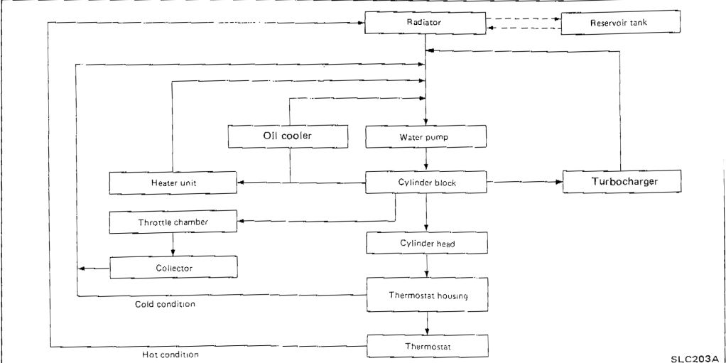

http://i1105.photobucket.com/albums/h351/ProjektNissan/vattenschema.jpg
Hur vattnet var draget från början
http://i1105.photobucket.com/albums/h351/ProjektNissan/vattenschema2.jpg
Nya vattensystemet

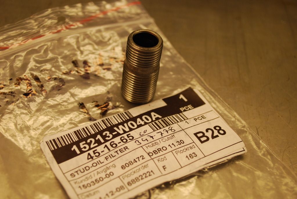

Oljefilter adaptern, dubbla gängor till skillnad från originalet
http://i1105.photobucket.com/albums/h351/ProjektNissan/Nissan022.jpg
Adapterplattan till oljekylaren på plats, blev lite kladd vid monteringen!
http://i1105.photobucket.com/albums/h351/ProjektNissan/Nissan023-1.jpg
Oljekylare på plats med slangar
http://i1105.photobucket.com/albums/h351/ProjektNissan/Nissan037.jpg

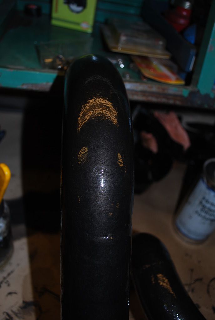

Tryckrören blästrade och målade
http://i1105.photobucket.com/albums/h351/ProjektNissan/Nissan039.jpg
Vart rätt schysst tycker jag!

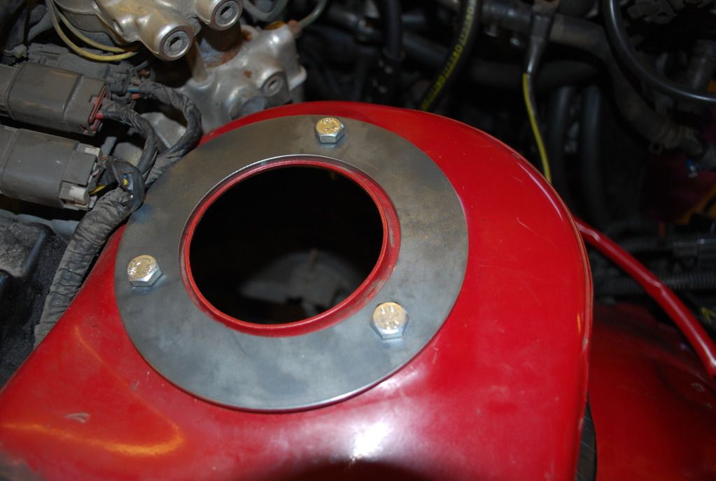

Flänsen till dumpventilen punktad, helsvetsas imorgon!

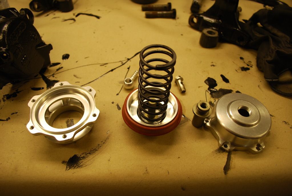

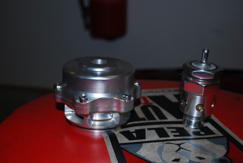

Ny Tial dumpen jämfört med gamla från biltema..
http://i1105.photobucket.com/albums/h351/ProjektNissan/Nissan033-1.jpg
Dumpventil isärplockad för lättare översyn

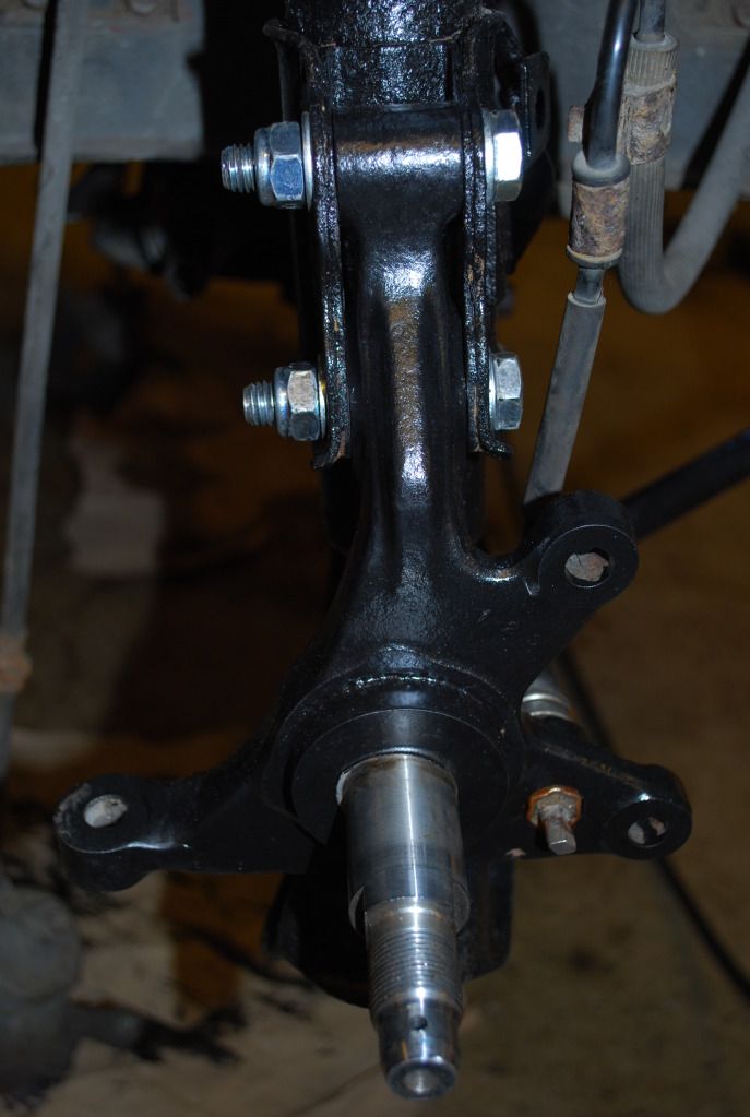

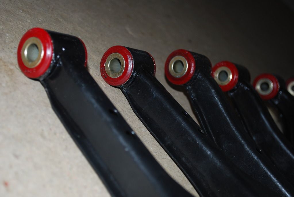

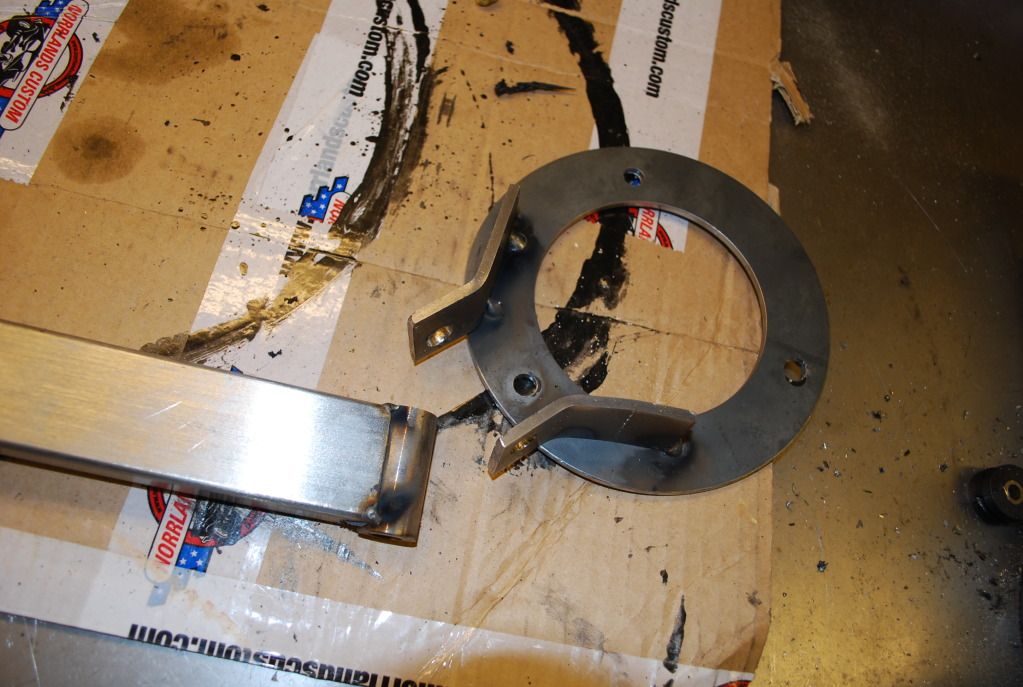

Första uppdatering på det nya året, varit full fart ute i garaget under jullovet, fått fästplattor till fjäderbenstornen utskurna så har tillverkat fjäderbensstag fram och bak till bilen! Dragit batterikabel till batteriet i bakluckan. Har även gjort klart det mesta runt motorn, ska bara ordna vevhusventilationen, lite el och avgassystem. Även beställt nya polyurethan bussningar från USA och pressat ur de gamla.
Bilder:
http://i1105.photobucket.com/albums/h351/ProjektNissan/Nissan045.jpg
Fästplattor fram
http://i1105.photobucket.com/albums/h351/ProjektNissan/Nissan051.jpg

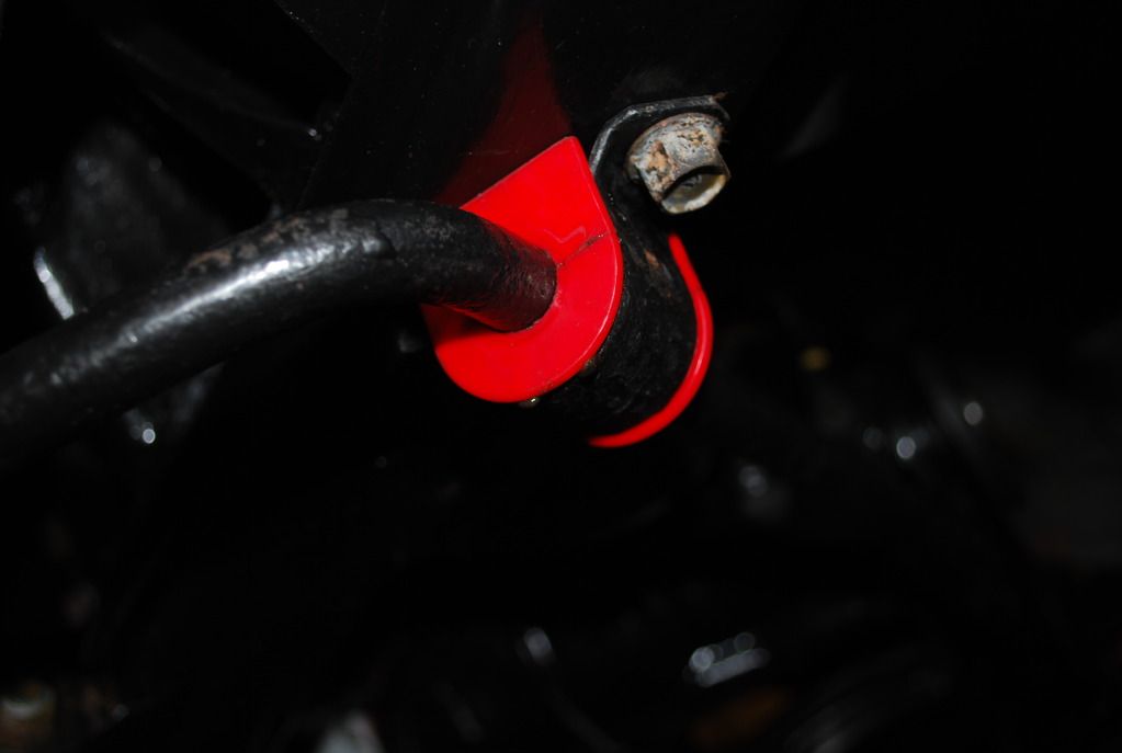

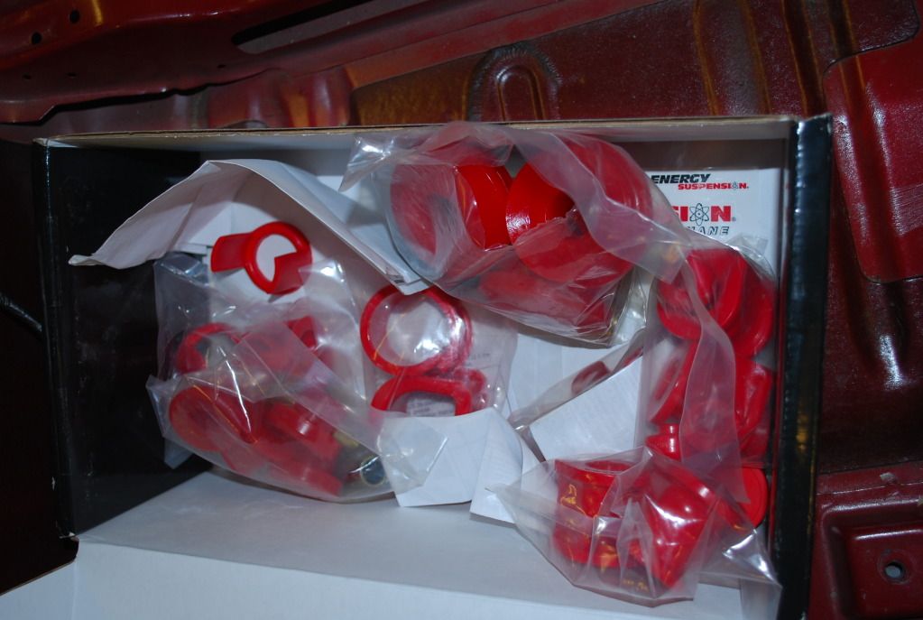

Polyurethane bussningar
http://i1105.photobucket.com/albums/h351/ProjektNissan/Nissan055.jpg

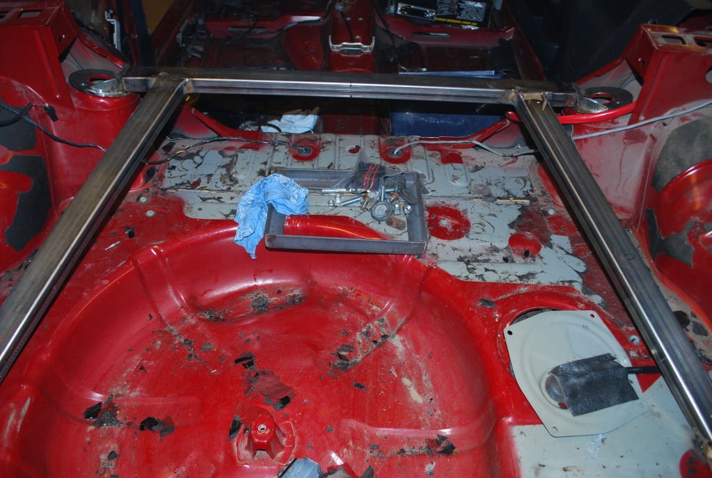

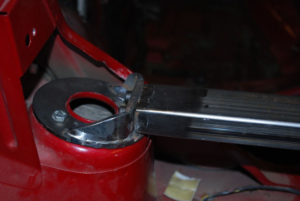

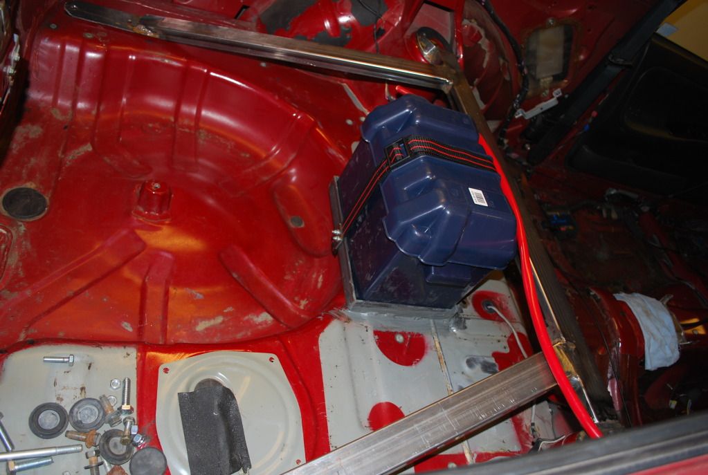

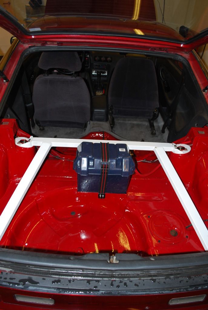

Fyrpunktsstag bak, fäster i fjäderbenstornen och stötfångarfästena, även byggt batterihylla
http://i1105.photobucket.com/albums/h351/ProjektNissan/Nissan054.jpg
Närbild på infästningarna vid tornen, dubbla M8 insex till staget
http://i1105.photobucket.com/albums/h351/ProjektNissan/Nissan062.jpg

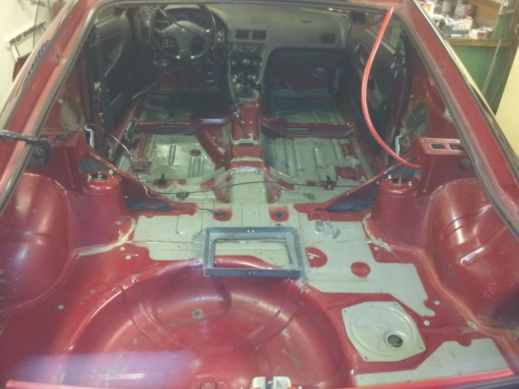

Såhär blev det med batteribox och kabel, lite färg på alltihopa bara så är det klart!

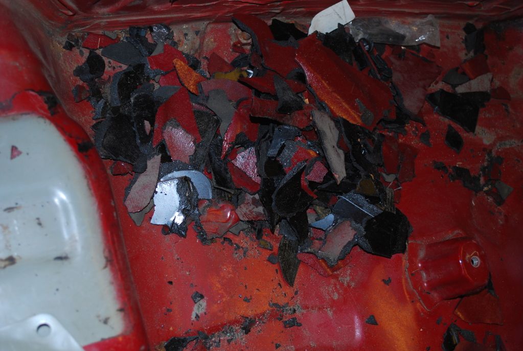

http://i1105.photobucket.com/albums/h351/ProjektNissan/Nissan058.jpg
Hackade loss asfaltsmattan i skuffen för att svetsa batterihyllan, blev en del skräp, mattorna fram använder jag kolsyreis till istället.
http://i1105.photobucket.com/albums/h351/ProjektNissan/Nissan061.jpg
Påbörjat fäste och stag fram, ska helsvetsas imorgon

Update 6/2 2012
Var längesen man uppdaterade, varken haft tid eller lust men skruvar desto mer istället. Bilen ska redovisas i skolan fredag vecka 13 vilket är om ungefär 2 månader så borde hinna bli klar med allt.
Det jag gjort sedan sista updaten är lacka bakvagnen, montera bussningar och tillverkat egna subframebussningar i nylon. Blev riktigt snyggt och grym passform på allt. Monterade bromsar och allting bak så den biten är avklarad nu, riktigt skönt. Även byggt om servosystemet, flyttat om behållaren och satt den uppe vid torpeden och även tagit bort "kylslingan" och monterat gamla bakaxelkylaren där istället, något smidigare nu med bortkapade fästen.
Efter att ha rensat ur asfaltsmattan i skuffen så orkade jag inte vänta på att få tag i kolsyreis utan tog bort den med hammare, stämjärn, värmepistol och spackelspade, inget direkt drömjobb men men. Hittade även lite rosthål som lagades i golvet, allt lackades sedan i ordentlig 2-komponentslack.

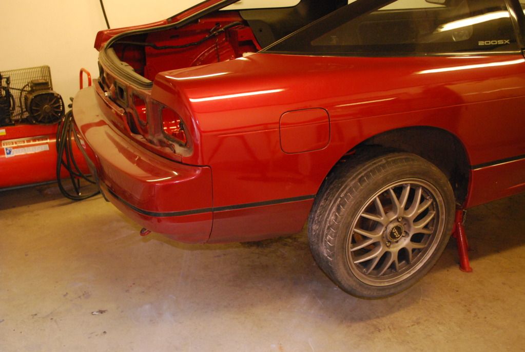

När jag ändå höll på med rosten i golvet så började jag även med rosten i bakskärmarna som jag inte orkat tagit tag i.. Var riktigt genomruttet men fick ihop det helt okej!

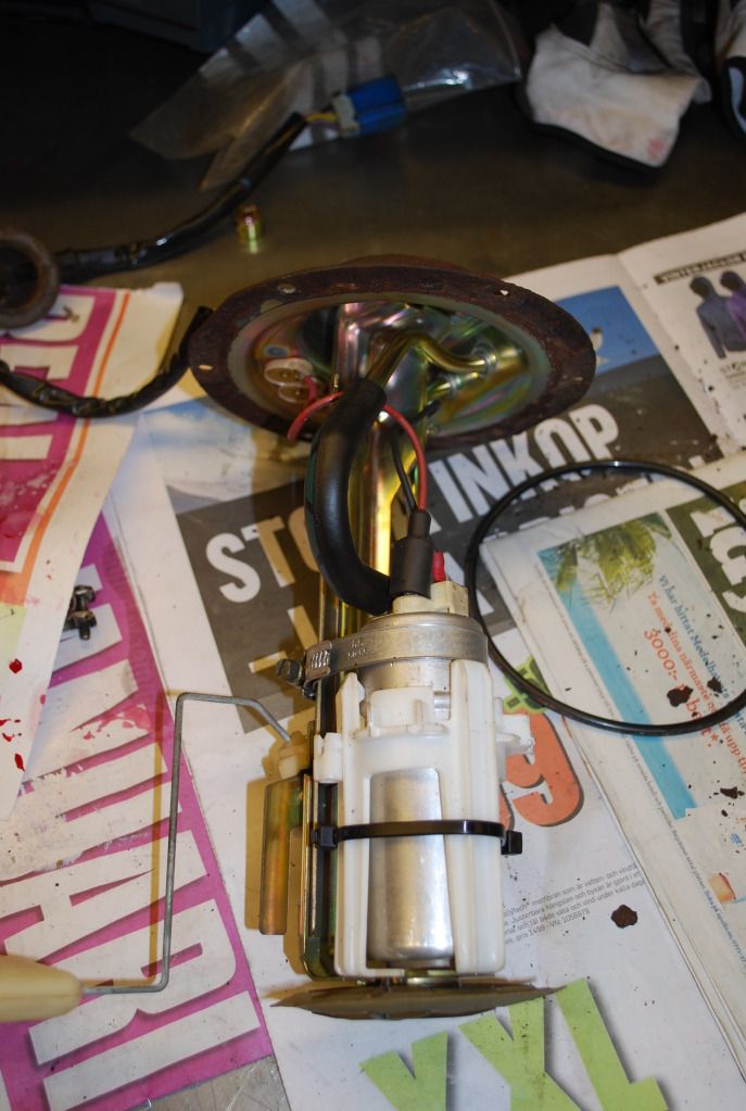

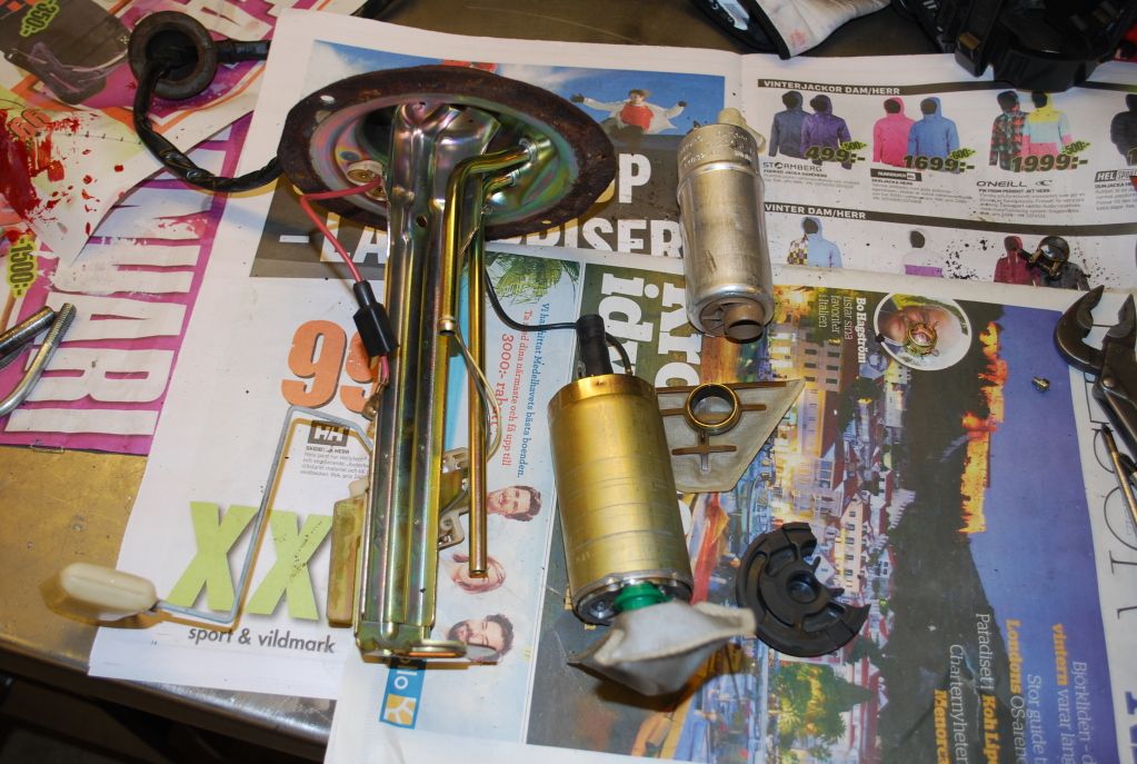

Tog även och böt bränslepump till en som kommer från en BMW 540, samma som sitter i M5an så borde orka pumpa till min motor.
Sist men absolut inte minst så byggdes ett nytt avgassystem i 3" och racekat, utblåset mynnar ut framför bakhjulet!

http://i1105.photobucket.com/albums/h351/ProjektNissan/2012-01-18183721.jpg

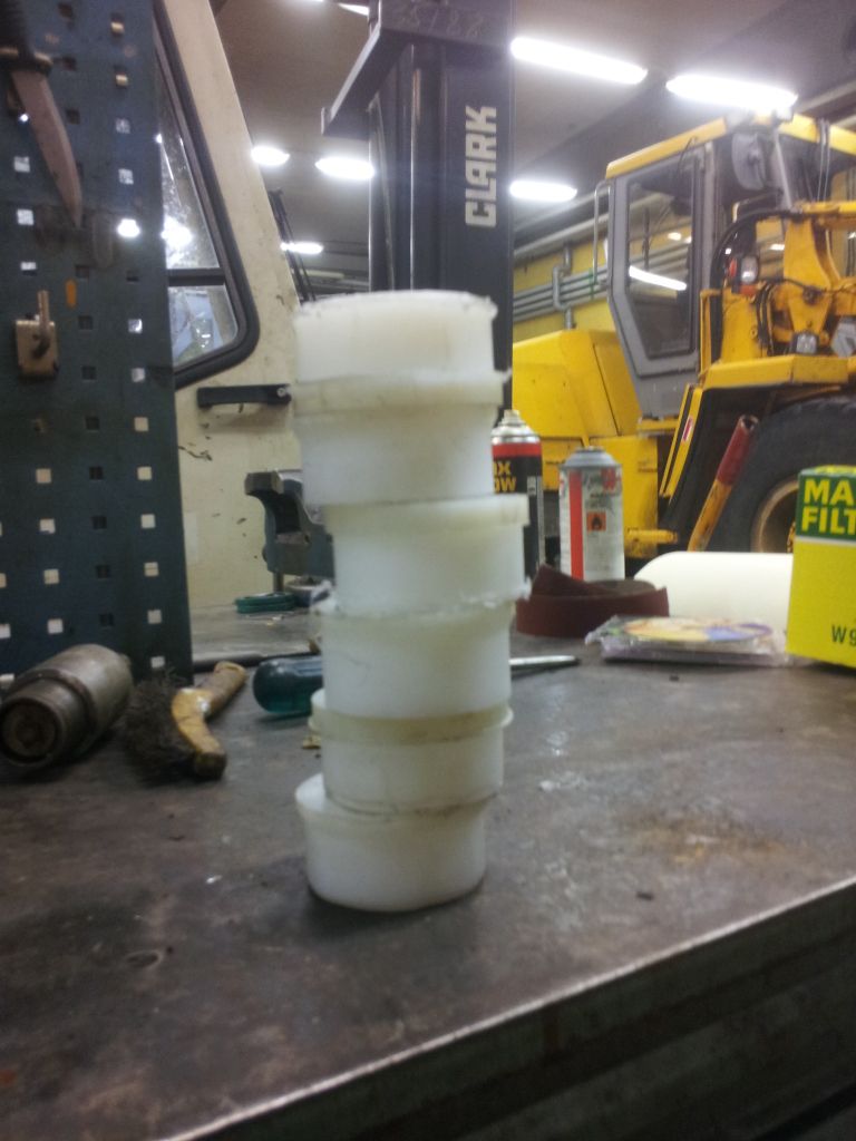

"Homemade" Subframebussningar
http://i1105.photobucket.com/albums/h351/ProjektNissan/Nissan010-4.jpg
Bussningar på plats i länkarmarna
http://i1105.photobucket.com/albums/h351/ProjektNissan/Nissan017-1.jpg
Bakvagnen ser lite trevligare ut nu!
http://i1105.photobucket.com/albums/h351/ProjektNissan/Nissan018-1.jpg
Rent och snyggt!
http://i1105.photobucket.com/albums/h351/ProjektNissan/Nissan001-3.jpg
Gamla bakaxelkylaren som får anpassa sig till servot istället
http://i1105.photobucket.com/albums/h351/ProjektNissan/Nissan006-6.jpg
Monterad och klar bakom ordinarie kylare
http://i1105.photobucket.com/albums/h351/ProjektNissan/Nissan004-1.jpg
Borttagna kylslingan
http://i1105.photobucket.com/albums/h351/ProjektNissan/Nissan007-1.jpg
Tog bort tryckutjämnaren till kopplingen så den förhoppningsvis greppar lite bättre
http://i1105.photobucket.com/albums/h351/ProjektNissan/Nissan008-1.jpg
Drog röret direkt till slavcylindern.
http://i1105.photobucket.com/albums/h351/ProjektNissan/nissan0012.jpg
Hacka, skrapa, slita
http://i1105.photobucket.com/albums/h351/ProjektNissan/2012-02-02195721.jpg
Allt ute till slut
http://i1105.photobucket.com/albums/h351/ProjektNissan/nissan0082.jpg
Rost..
http://i1105.photobucket.com/albums/h351/ProjektNissan/nissan009-1.jpg
Ännu mer
http://i1105.photobucket.com/albums/h351/ProjektNissan/Nissam001.jpg
Lackat och klart
http://i1105.photobucket.com/albums/h351/ProjektNissan/nissan012-1.jpg
Kapat ur bakskärmarna
http://i1105.photobucket.com/albums/h351/ProjektNissan/nissan0172.jpg
Svetsat
http://i1105.photobucket.com/albums/h351/ProjektNissan/Nissam004.jpg
Spacklat och grundat
http://i1105.photobucket.com/albums/h351/ProjektNissan/Nissam006.jpg
Andra sidan
http://i1105.photobucket.com/albums/h351/ProjektNissan/Nissam022.jpg
Lackat och klart, lite nyansskillnad bara
http://i1105.photobucket.com/albums/h351/ProjektNissan/Nissam015.jpg
Gamla guldiga pumpen med nya bredvid
http://i1105.photobucket.com/albums/h351/ProjektNissan/Nissam016.jpg
Nya pumpen monterad, klämdes fast med filtret i botten och sedan slangklämma upp till, använde en del av gamla hållaren som distans.
http://i1105.photobucket.com/albums/h351/ProjektNissan/Nissan025-1.jpg
Avgassystemet!

Hänt lite med bilen sen sist, har haft ner framvagnen, målat upp den och bytt bussningar. Byggde även om spindlarna genom att korta ner styrarmen 35 mm och flytta fram infästningen för att reducera ackerman. Tänkte bygga distanser för att få ut styrstagen längre men fick inte tag i rätt gängsnitt så blev att förlänga dom istället. Blev ganska nöjd med styrvinkeln, går att svänga tills det tar i casterstagen så får se om jag tar och breddar bärarmarna i framtiden eller hur jag gör. Även fått tillbaka bakluckan efter rostlagning och lack av en polare.
Känner mig ganska klar med projektet, ska dit med en plåt vid kylaren, ett expansionskärl och ordna en ny ABS givare fram. Ska bänka bilen i skolan om tre veckor samtidigt som jag redovisar projektarbetet. Provkörde bilen i helgen med, gick jävligt bra enligt mig själv, klart bättre än en gammal trött bmw som jag har som vinterbil! Var väldigt ovant och brytigt att köra med svetsdiff!  big_smile
Anledningen till att jag inte bygger ännu mer är för att jag känner att jag nått mitt mål sen har jag inte tid heller då jag ska flytta nu i veckan och börja arbeta som TTA mekaniker kommer nog bli riktigt spännande!
Bilder åt folket!
http://i1105.photobucket.com/albums/h351/ProjektNissan/Nissam002.jpg
Framvagn nere
http://i1105.photobucket.com/albums/h351/ProjektNissan/Nissam005.jpg
Spindlar ombyggda

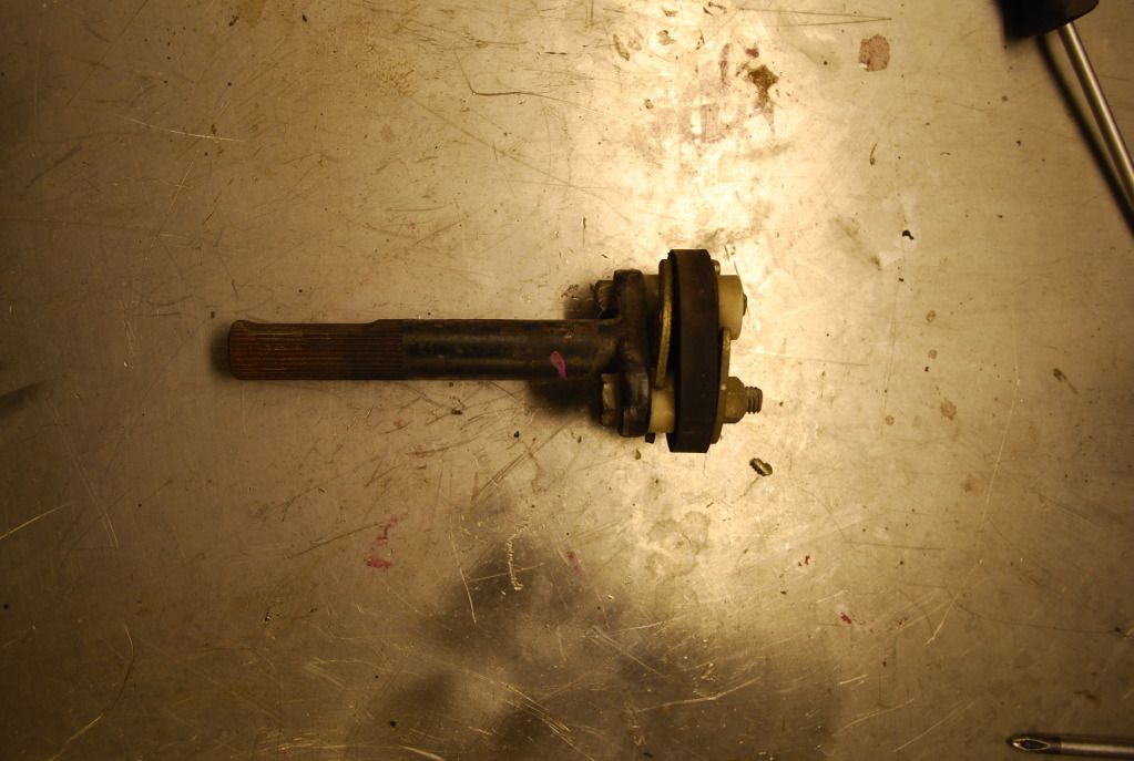

Rattstång nere för byte till stålbussning
http://i1105.photobucket.com/albums/h351/ProjektNissan/Nissam010.jpg
Nya vs gamla bussningen
http://i1105.photobucket.com/albums/h351/ProjektNissan/Nissan017-2.jpg

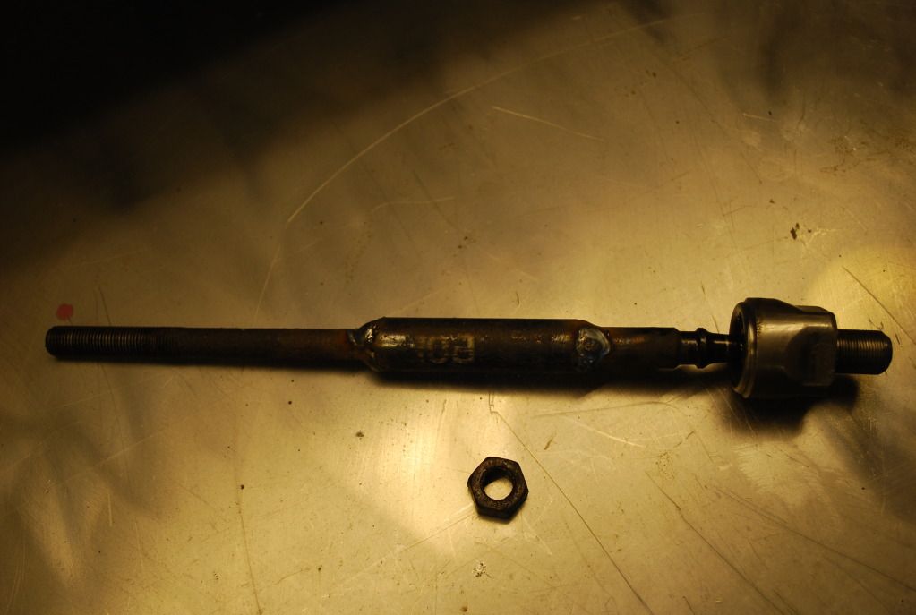

Styrstag innan
http://i1105.photobucket.com/albums/h351/ProjektNissan/Nissan018-2.jpg
Styrstag efter, sitter med 20mm instick i hylsan sedan svetsat

Invändigt, ska i andra stolar till sommaren

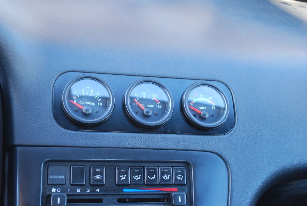

http://i1105.photobucket.com/albums/h351/ProjektNissan/Nissan010-5.jpg
Mätarpanel
http://i1105.photobucket.com/albums/h351/ProjektNissan/Nissan011-2.jpg
Strömbrytarpanel
http://i1105.photobucket.com/albums/h351/ProjektNissan/Nissan013.jpg
Motor
http://i1105.photobucket.com/albums/h351/ProjektNissan/Nissan014.jpg
Inredningen bak, blev riktigt bra med röda färgen och fjäderbensstaget!

Sjysst bygge. 4-punkts staget får du inte ha om du skall köra drifting då ingen förstärkningsbalk får monteras bakom bakom bakre fjäderbenstornen tyvärr.
2 Inlägg
15 april 2012
Enligt vilka regler då? SBF/SMA modified/proint?
