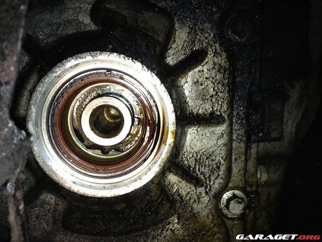

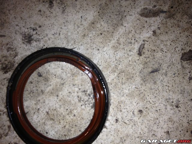

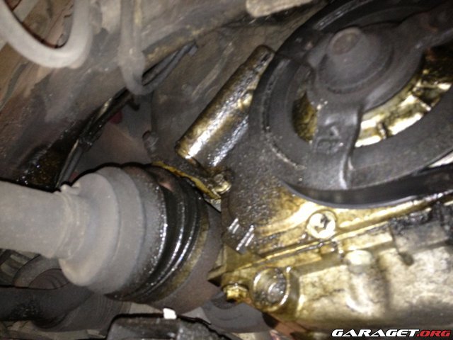

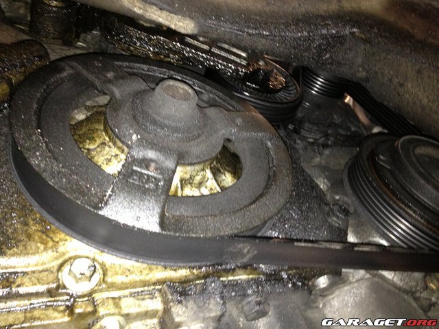

Grillen slipas för fullt och strålkastarna är nypolerade inför montering av de nu lackade ögonlocken.
Dagens fokus var dock på kletet som kom ivägen för min tidsplan.
Ett extremt vanligt beskymmer på denna motor.. Bilderna får tala för sig själva

Haha ska också byta packboxen på min! smile svårt eller?
Kommer bli riktigt fint med lackade lister! big_smile
Tekniker
552 Inlägg
17 januari 2013
#89
Det är inga problem smile tog 20 minuter ungefär smile

Måste också byta den där packboxen på min, vid remhjulet där.
Tar man bort hela innerskärmen eller når man o byta vid den där plastluckan som sitter där istället ?
Har dock en 9000,men du kanske vet hur det ser ut.
Tekniker
552 Inlägg
18 januari 2013
#91
På min tog jag bort den lilla kåpan som var för. Sen får man trycka bort plåtöglan så man når med hylsan. bara dra av centerbulten och köra smile

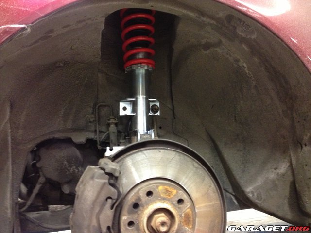

https://www1.garaget.org/gallery/images/153/152148/152148-a5137088075d681b17729efbb649695f.jpg
Monteras
https://www1.garaget.org/gallery/images/153/152148/152148-d96f6840b936843d46bc3a9b9eb4049d.jpg
https://www1.garaget.org/gallery/images/153/152148/152148-f17c3bb4f0ca59703223373980edd780.jpg
låg big_smile
https://www1.garaget.org/gallery/images/153/152148/152148-8d6e746aef1bb8864b9d686b3572ae4f.jpg
Detta vart med mina 16" vinterhjul. Blir att höja något till 19" sommarhjulen och kjolpaketet smile
