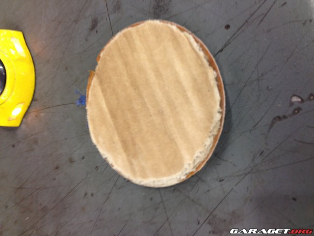

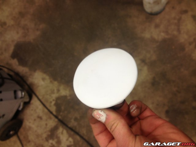

Jag har även tröttnat på att leta navkåpor så varför inte prova att göra egna! De jag har gjort är att jag tagit centreringsringar och klippt ut kartongskivor för att fylla mitten. Nästa steg är glasfiberspackel av plastic padding. När jag spacklat till det så är det slipning och lack som gäller. Det kanske ser lite roligt ut just nu men vi får se hur resultatet blir så döm inte än smile

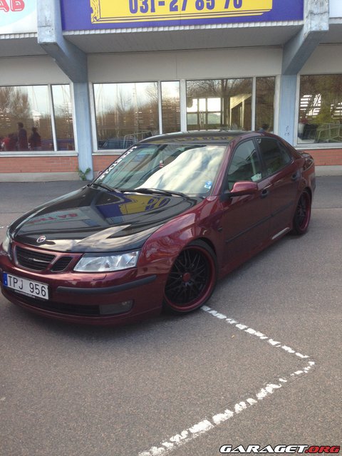

Lite bilder efter polering:)
https://www1.garaget.org/archive/153/152148/285138/285138-3102073.jpg
https://www1.garaget.org/archive/153/152148/285138/285138-3102067.jpg
https://www1.garaget.org/archive/153/152148/285138/285138-3102070.jpg

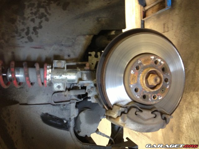

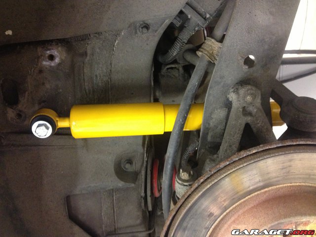

Jag har monterat mina sportdämpare nu och det blev en busenkel lösning smile Jag har även monterat 5mm spacers runt om för att få plats med mer negativ camber. Bak skall jag dock ha tjockare spacers så det blir förmodligen 10 bak/sida till en början. Räcker inte det så blir det specialbeställda.  Bromsarna bak är även hammarlackade svarta nu med för att slippa ful rost.
https://www1.garaget.org/gallery/images/153/152148/152148-a73ac3aeca8a77c826d0d6d30dfaebc4.jpg

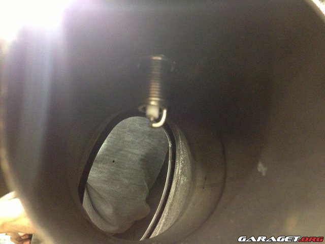

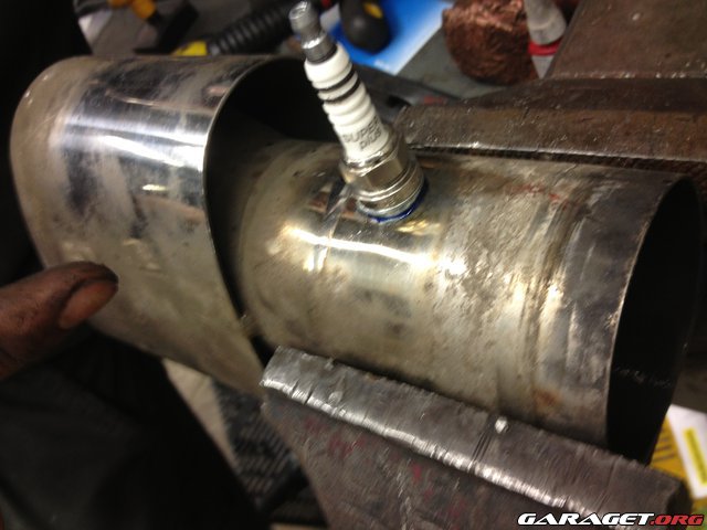

Meningen var även att jag skulle ha "flamethrower" till utställningen så det bygget är draget och kopplat men av någon anledning så får jag inte en tillräcklig gnista vid stiftet... Så det ligger lite på isen nu.
https://www1.garaget.org/gallery/images/153/152148/152148-f5b4505eae952a9e3f1d347d4dab5f2c.jpg
https://www1.garaget.org/gallery/images/153/152148/152148-f5929bf4ef487ee29f46e5f157883a26.jpg

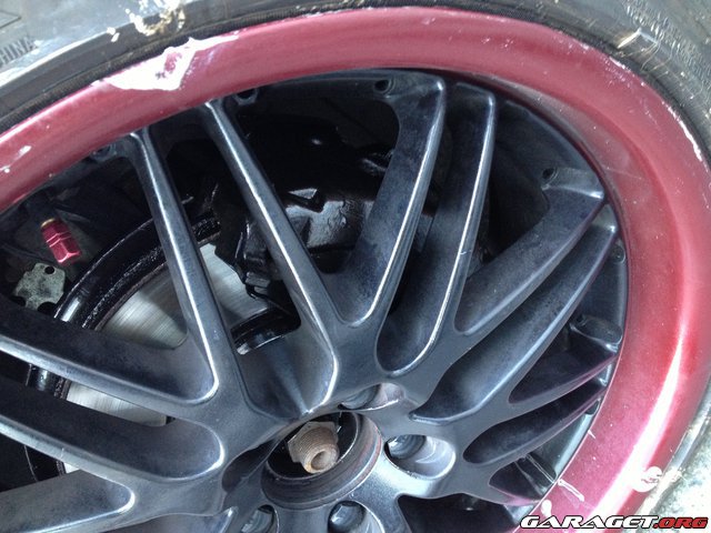

Vad jag även lyckats med är en riktig tabbe! Jag hällde på (fälgarna bak) den lilla avfettning jag hade kvar och tänkte att fan vi kör med koncentrerad spolarvätska ist för att få dem rena. Det hade jag ändå liggandes nära mig. Tro f*n att det blev någon kemisk reaktion och en vit beläggning över fälgarna som jag inte får bort... Jag har prövat allt-.- Det starkaste medlet jag hade var extremt frätande fälgrengöring som faktiskt blekte färgen något på insidan av ena fälgen...
Någon som har ett tips eller är enda utvägen att blästra och lacka om?
