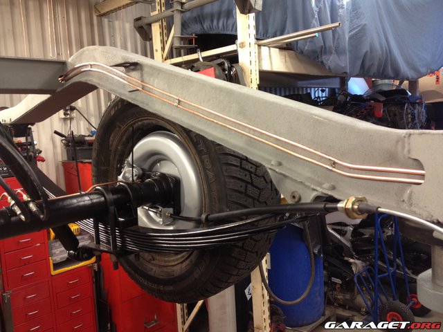

Går långsamt långsamt framåt men har fått bockat till lite bromsrör
https://www1.garaget.org/gallery/images/72/71525/71525-50a0ee6acb7ac1466c748aae8a4e97c8.jpg
Bromsrör

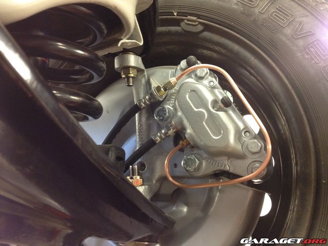

https://www1.garaget.org/gallery/images/72/71525/71525-19f856072a1a65c937c224550821f8df.jpg
brosrör på väg framåt

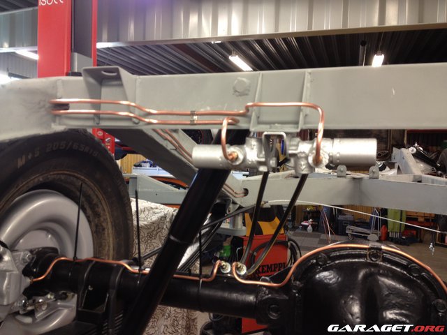

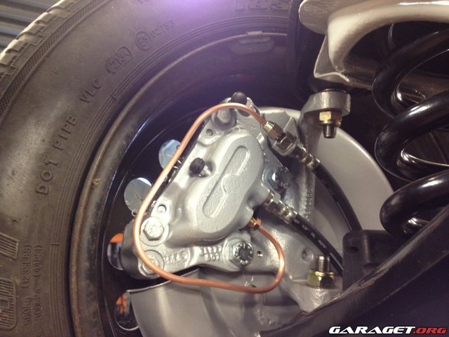

https://www1.garaget.org/gallery/images/72/71525/71525-d2364e7a078d874c5b373e8e124e16f5.jpg
https://www1.garaget.org/gallery/images/72/71525/71525-d797cec2b5b91632748ccb3651b70dab.jpg
Rören på fram oken
