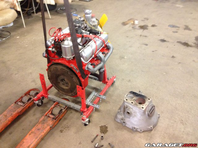

Fick ett ryck i dag och plockade av kopplingskåpan på B36'an för att börja måtta och fundera närmare på hur det ska gå till att få ihop B36'an med M41 lådan hmm
https://www1.garaget.org/gallery/images/72/71525/71525-b23928e3952f385d09c287b4ad2818ad.jpg
Lådan som är tänkt att användas
https://www1.garaget.org/gallery/images/72/71525/71525-7c2fc4d37d189390f2bf67e9a6a42381.jpg
Bara att plocka av kopplingskåpan
https://www1.garaget.org/gallery/images/72/71525/71525-f4dc16a76c27d79e6b8242ae19134131.jpg
Kåpan avplockad
https://www1.garaget.org/gallery/images/72/71525/71525-2c7fcb2df43d36dc2036bed286a28f41.jpg
Hmm en del att fundera över

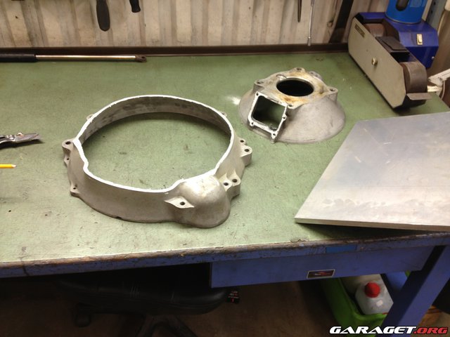

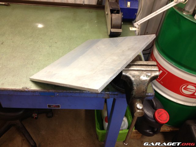

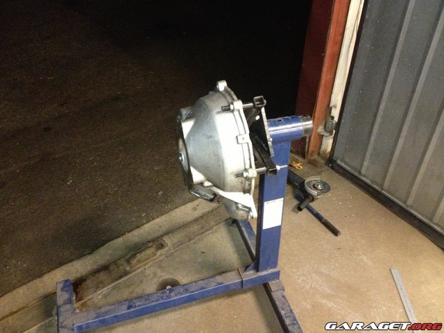

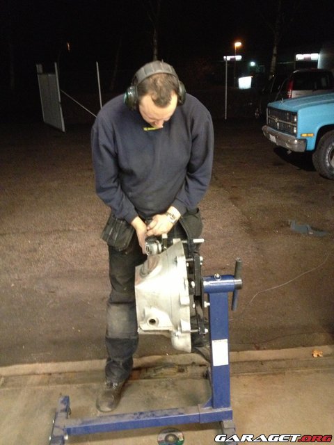

Konsaterade i går att ja va tvungen att tillverka en mellanbit mellen B36 kåpan och M41 kåpan av tjock aluplåt och nämde detta för garage kompisarna.
Och blir man inte riktigt glad när man kommer ner till verkstan i dag och där ligger en 12mm aluplåt och väntar smile smile
https://www1.garaget.org/gallery/images/72/71525/71525-8236dca133381f66971acbb4704c1683.jpg
En bit 12mm aluplåt

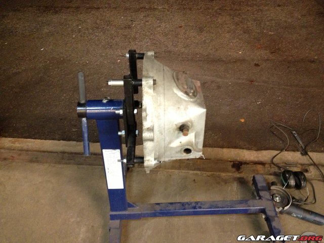

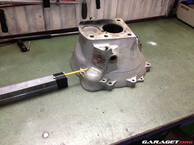

Sen efter lite mer måttande idag så blev det till att grov kapa kopplingskåporna, ska fräsas av till rätt mått senare smile
https://www1.garaget.org/gallery/images/72/71525/71525-f00c28efb5ead657581fe668feded98b.jpg
Högteknologiskt instrument för att rita ut kaplinjen big_smile
https://www1.garaget.org/gallery/images/72/71525/71525-8a3653278a56179d17bf78acad942a2b.jpg
För att få lite mer stabilitet och känsla för rätt vinkel vid kapningen så monterade vi upp kåpan i ett motorstativ
https://www1.garaget.org/gallery/images/72/71525/71525-9c2fde02ca779ce4a3924491ef442d8d.jpg
Ska nog bli bra detta smile
https://www1.garaget.org/gallery/images/72/71525/71525-9c8f3238daa5a0cfdcbf088542166b59.jpg

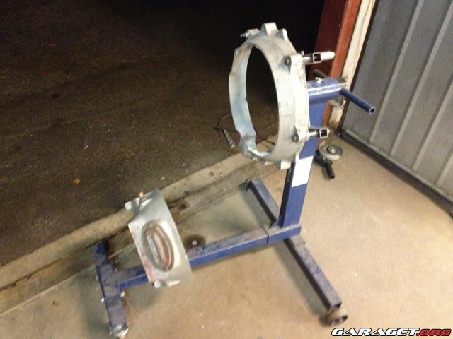

Då va det försent att ångra sig en styck b36 kåpa i två bitar!
https://www1.garaget.org/gallery/images/72/71525/71525-6c5a3b3e32c7bb2d5182adbbec244900.jpg
Kör samma metod med M41 kåpan
https://www1.garaget.org/gallery/images/72/71525/71525-e767e0fb28303a8719d4fb3909ca0510.jpg
Tre delar som ska bli en smile
