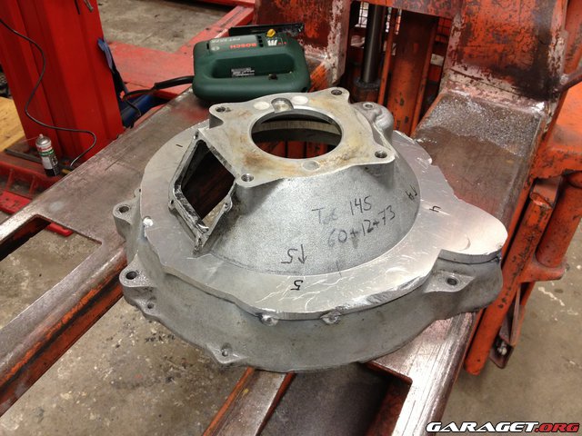

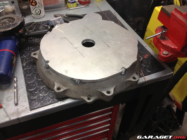

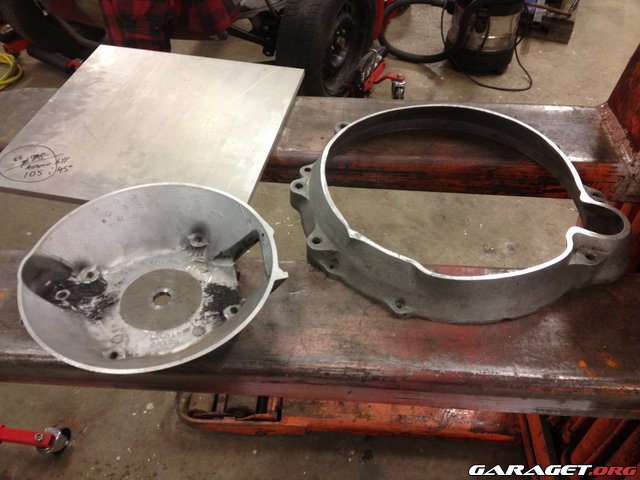

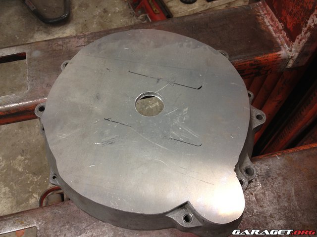

Hade lite flyt big_smile en kompis tog med kopplingskåporna och lämnade dem på planfräsning + tillverkning av en centreringsbicka i början av veckan och fick tillbaka dom i Fredags big_smile (Tack så mycket Daniel)
https://www1.garaget.org/gallery/images/72/71525/71525-187baeb067f2128bd98446499a9947da.jpg
Kopplingskåporna planfrästa smile
https://www1.garaget.org/gallery/images/72/71525/71525-f037493c7addcdbaaea71bb01e752fdb.jpg

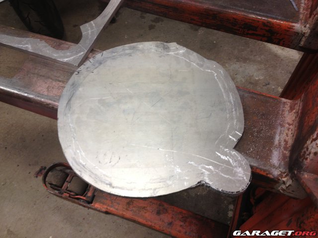

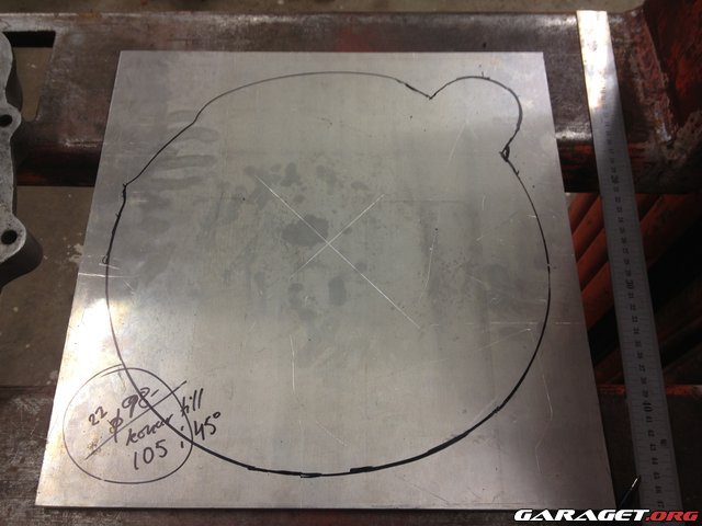

Ritat ut med lite marginal
https://www1.garaget.org/gallery/images/72/71525/71525-67cd4e457228ebc20f92f7829e8fe545.jpg
Efter träget sågande med sticksåg så blev det ganska bra
https://www1.garaget.org/gallery/images/72/71525/71525-1efa78cd81601464d6aeae3a8e5ebf3c.jpg

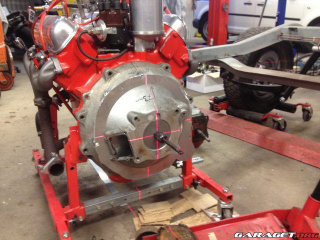

Så här någontin är tanken att det ska bli smile
https://www1.garaget.org/gallery/images/72/71525/71525-c9cb963ebb4382adb627bff48b2143a1.jpg

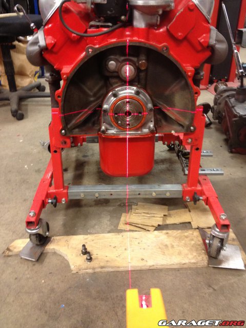

Tanken är att det hela ska centreras dels med ett kopplings centrerinsverktyg och en själv nivellerande krysslaser

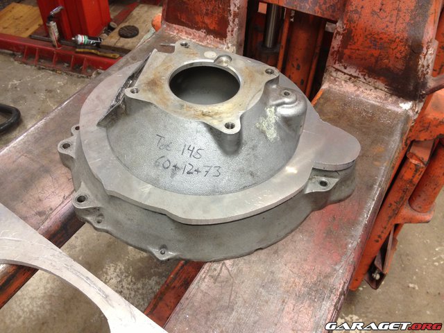

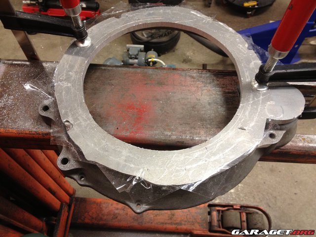

Har fixat lite mer med kopplingskåporna så nu är det "bara" svetsningen kvar smile
https://www1.garaget.org/gallery/images/72/71525/71525-fa6f6a3de2d49b4f2cbd1f7c18924b54.jpg
Borra ett hål med en hålsåg för att kunna centrera kåpan
https://www1.garaget.org/gallery/images/72/71525/71525-9fae048650ba0a0259b8786f56d8b83a.jpg
Punktat fast plåten
https://www1.garaget.org/gallery/images/72/71525/71525-255a887dd052417e17d3046dff6e93d3.jpg
Justerar in allt med hjälp av lasern och centreringsverktyget
https://www1.garaget.org/gallery/images/72/71525/71525-ced670c57431bffe77b53cb2bc19f1fd.jpg

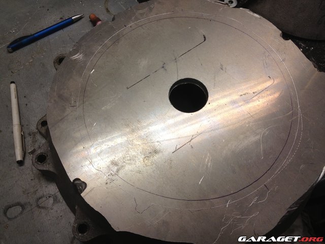

Ritsat upp kåpans plasering och märkt ut var jag ska såga upp inner hålet
https://www1.garaget.org/gallery/images/72/71525/71525-13811f82cb90ea51e2ac7aa9b699e87b.jpg
Fyra sticksågs klingor senare smile
https://www1.garaget.org/gallery/images/72/71525/71525-08759bc7e67a3c941dd7581be8c24087.jpg
Sådär någonting smile ska svetsat och sen ska plåten fasas till så att det blir en snygg övergång

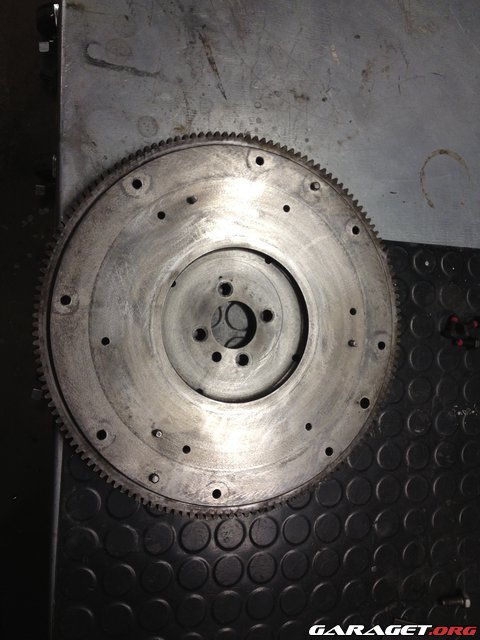

Som det ser ut nu så kommer kopplingskåpan att bli svetsad i veckan smile

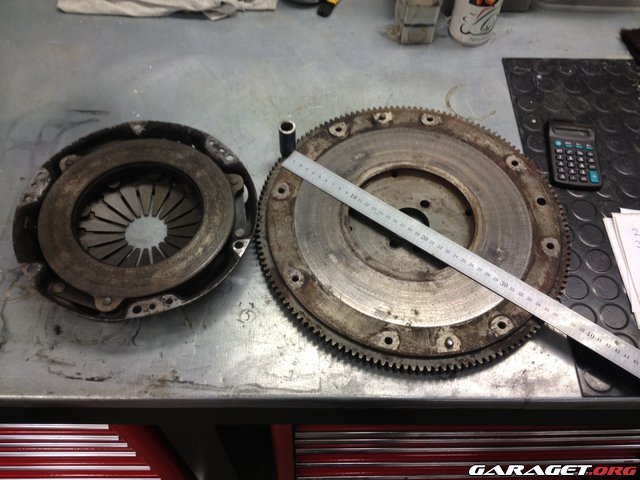

Så börjat titta lite på svänghjulet och kopplingskorgen i stället

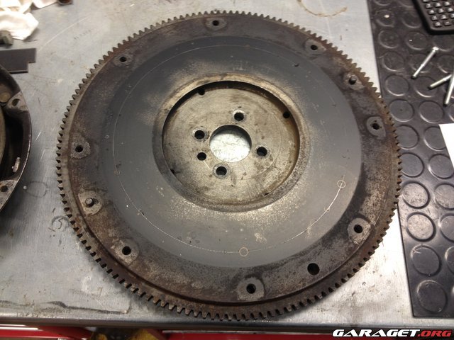

https://www1.garaget.org/gallery/images/72/71525/71525-9921a83aaff2b6382512edf3e539236d.jpg
Lite mätande och räknande smile
https://www1.garaget.org/gallery/images/72/71525/71525-513ffc402c954936fa2518fa5452902c.jpg
Tog och sprayade svänghjulet med svart färg så att det skulle synas bättre när man ritsade
Får se om det hinns med något mer i veckan smile

Mycket rolig läsning Tror du det funkar med B18 koppling? Är ju nästan dubbelt vrid i B36:an.....
Kul att det gillas smile
Mäter och passar in med en standard kopplingskorg men kommer nog att använda en som klarar 388Nm med standard lamell sen.

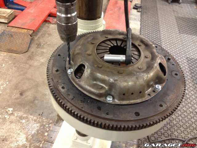

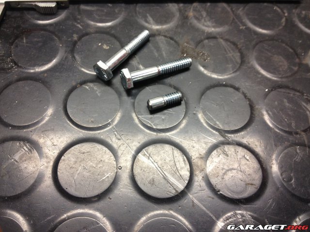

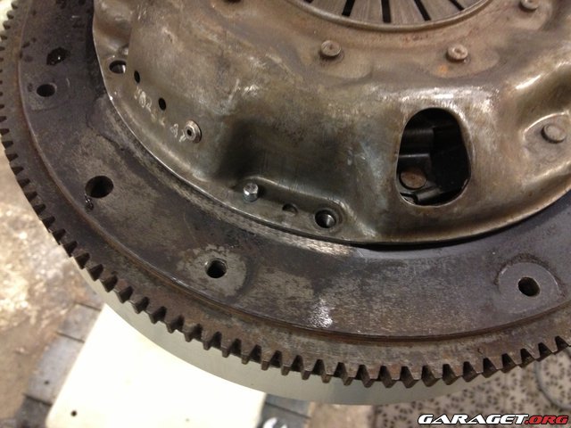

Har fortsatt med svänghjulet

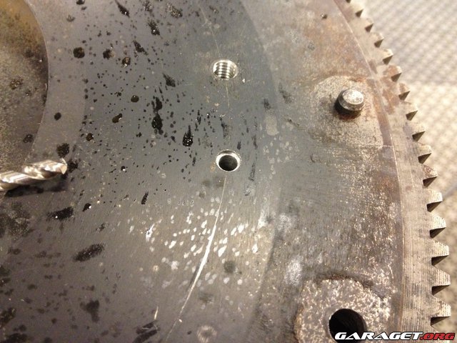

https://www1.garaget.org/gallery/images/72/71525/71525-6b3b182ebec6dc270fedb8f6cb647fbc.jpg
Började med att borra och gänga hålen till bultarna som håller kopplingskorgen (tyvärr inga bilder på det) sen spände jag fast korgen i exakt rätt läge för att borra till styrstiften
https://www1.garaget.org/gallery/images/72/71525/71525-1e028121c9d6cd438244b90306801da2.jpg

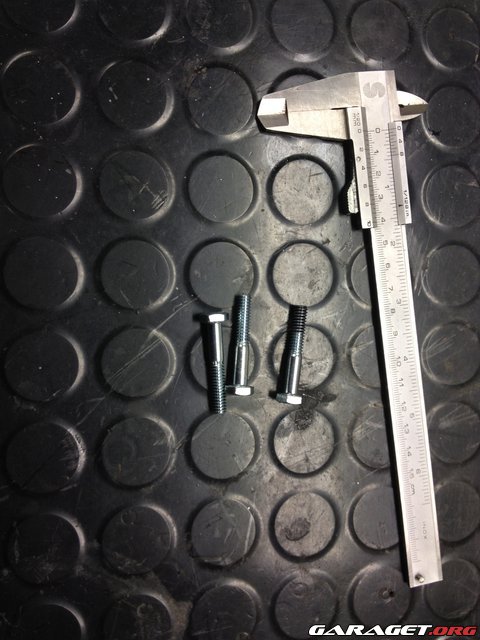

Efter lite funderande och provande så visade det sig att 1/4" skruvarnas ogängade del hade exakt samma diameter som styrhålen i kopplinskorgen smile
https://www1.garaget.org/gallery/images/72/71525/71525-0ccb2ec92f837317528e7e3382c43e18.jpg
https://www1.garaget.org/gallery/images/72/71525/71525-6bdb9b8f4c3bdd1f89abab4f4824d4f8.jpg
Försänkte hålet till styrstiften lite egentligen ingen funktion alls men blir lite snyggare när man inte kan se någon del av gängningen
https://www1.garaget.org/gallery/images/72/71525/71525-abdc5049708f4697474be92ecc4b190b.jpg

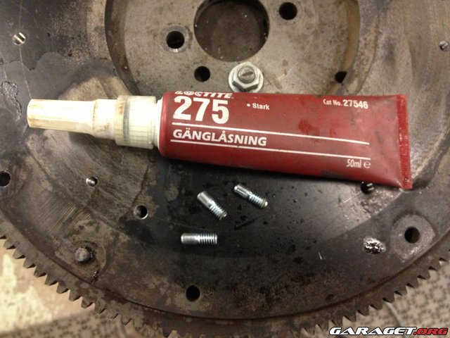

Skruvade fast stiften med stark gänglåsning, ska nog hålla smile
https://www1.garaget.org/gallery/images/72/71525/71525-ce19ba678d43824c9ffa9cae1e159276.jpg
Blev inte så dumt smile
https://www1.garaget.org/gallery/images/72/71525/71525-6aa1f0a8bc071137398b1017b43bb382.jpg
Efter att svättat av färgen
