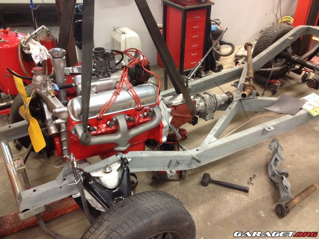

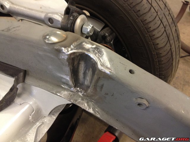

Detta har hänt sen sist smile
https://www1.garaget.org/gallery/images/72/71525/71525-7939cfd29925ef85d85f05b09d5cc0af.jpg

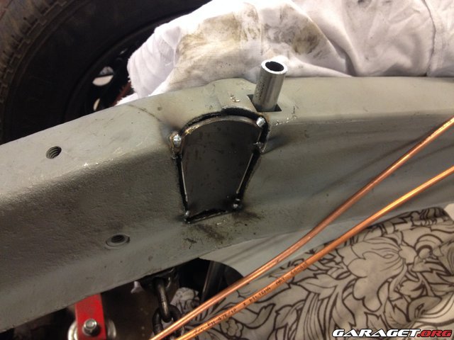

Vänster sida urkapad, rätt skönt med plasmaskärare smile
https://www1.garaget.org/gallery/images/72/71525/71525-2e2e0442c4da88dec5a5825c6a565aa0.jpg
https://www1.garaget.org/gallery/images/72/71525/71525-ead3b87acbe8a68e3cf9b1d45328ad40.jpg

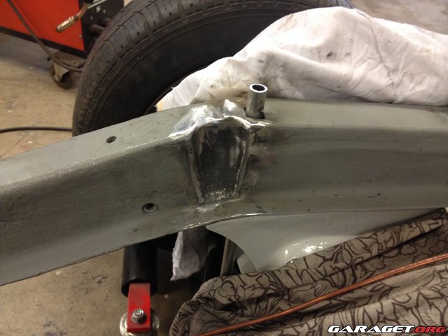

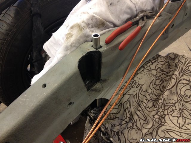

Slipat till det lite
https://www1.garaget.org/gallery/images/72/71525/71525-8ce0f0c21f979538de10171ab63e0ffb.jpg

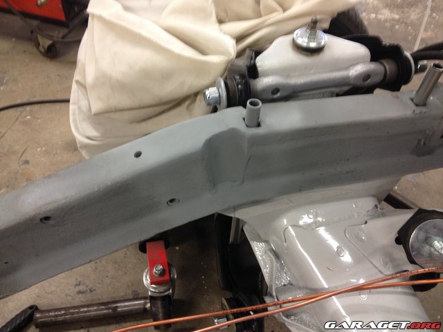

Vänster sida
https://www1.garaget.org/gallery/images/72/71525/71525-7bb45eae5aa8b77434ff3bd4d559e4d4.jpg
Lite grundfärg
https://www1.garaget.org/gallery/images/72/71525/71525-d75c00d16855b7a81435fb2eb9efb6a2.jpg

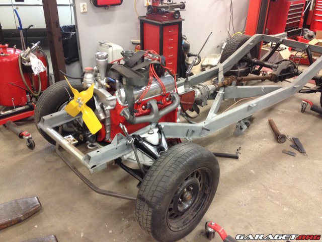

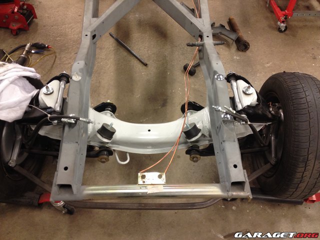

Plocka av fronten/kylaren då den mest är ivägen när man lyfter i och ur motorn
https://www1.garaget.org/gallery/images/72/71525/71525-9e80c5f925d803810a9d693529b90a61.jpg
Då prövar vi igen smile
https://www1.garaget.org/gallery/images/72/71525/71525-0d34f89952da939f5be2762c8249a8da.jpg

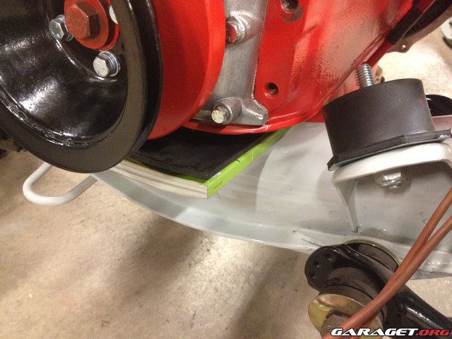

Ställt ner den på framvagnen
https://www1.garaget.org/gallery/images/72/71525/71525-b770aa62b2c70b733525f013e310144e.jpg
Använde mig av det mycket exakta och vetenskapliga måttet av en utgången Jula katalog och en tjock gummiduk för avståndet mellan oljetråget och framvagnsbalken big_smile
https://www1.garaget.org/gallery/images/72/71525/71525-68237361b3d65f496ff11b2c52435a2a.jpg

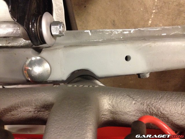

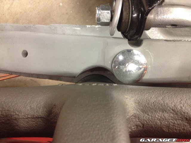

Blev tajt mellan vagnsbulten till framvagnen och urtaget för grenröret på vänster sida, men är nöjd med resultatet smile
https://www1.garaget.org/gallery/images/72/71525/71525-422c64686ffd66d439ef1cce2247a99f.jpg
Höger sida
