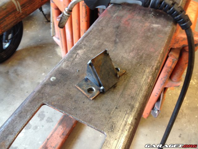

Äntligen blev det tid över till att mecka lite med Duetten smile
Nu när det har gått lite tid så har man hunnit fundera om lite, så börjar med att ändra lite på växellådsfästet för att få en bättre vinkel på växellådskudden.
https://www1.garaget.org/gallery/images/72/71525/71525-c0458ca662f1e7191622e3115093f256.jpg
Ska bli fäste för växellådskudden

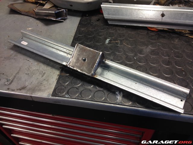

https://www1.garaget.org/gallery/images/72/71525/71525-94fc88fbce5a44322ce234daf78480dd.jpg

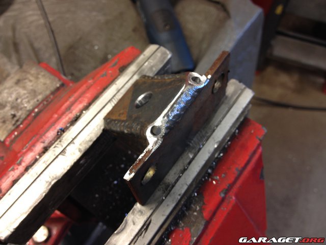

https://www1.garaget.org/gallery/images/72/71525/71525-c40f67ca12a63d799b73c504beeb2f5c.jpg
Borra två hål så att vatten och skit som eventuellt hittar dit rinner ut

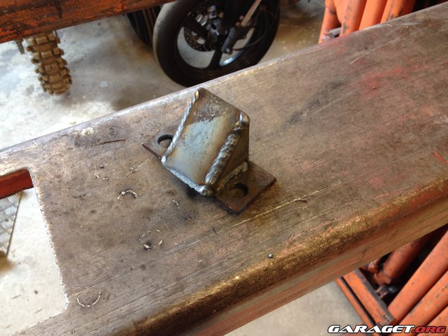

https://www1.garaget.org/gallery/images/72/71525/71525-631e0bf6224db8628e98652e3968eec1.jpg
https://www1.garaget.org/gallery/images/72/71525/71525-03a6ebdf2bba3431704740973875037b.jpg
Ska bli fästet som ska bultas i ramen, gör det i 3mm plåt
