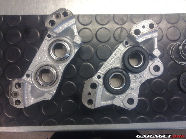

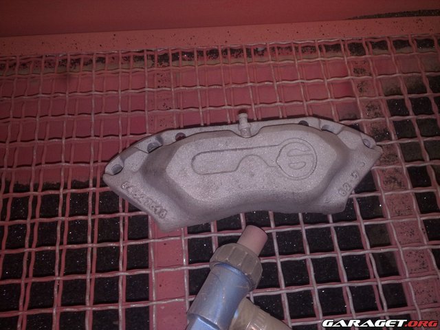

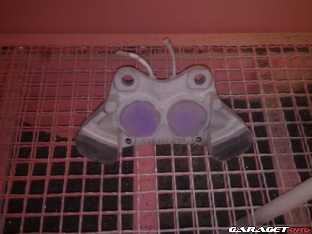

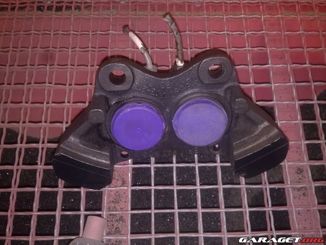

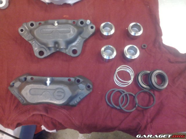

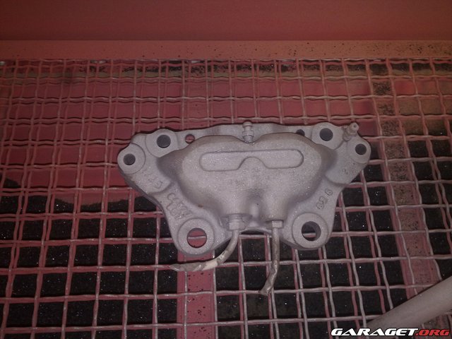

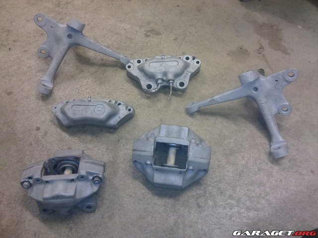

Skulle sätta ihop broms oken fram som följde med framvagnen, oken va i hyssat skick, nya kolvar och packningar följde med. Men bestämde mig för att pulverlackera dem efter som att oken till bakaxeln ändå behövde blästras och lackas så det blev till att blästra fram oken med.
https://www1.garaget.org/gallery/images/72/71525/71525-bee5c70e552a03e3f6c08cf23e9e7a07.jpg
Fram oken
https://www1.garaget.org/gallery/images/72/71525/71525-4e2e817787074926a6f175deb4949e4d.jpg
Klart för blästring
https://www1.garaget.org/gallery/images/72/71525/71525-8cc143ff865f099c720463c9445f447a.jpg
https://www1.garaget.org/gallery/images/72/71525/71525-eee62541a31d582b883bde2557a299a2.jpg
https://www1.garaget.org/gallery/images/72/71525/71525-c1214a09bed0e15cfb47c0f9d367061b.jpg

Har blästrat spindlarna och bak oken med smile
https://www1.garaget.org/gallery/images/72/71525/71525-badf1fef3becd2554d12329cb0d8a795.jpg
Ny blästrat big_smile

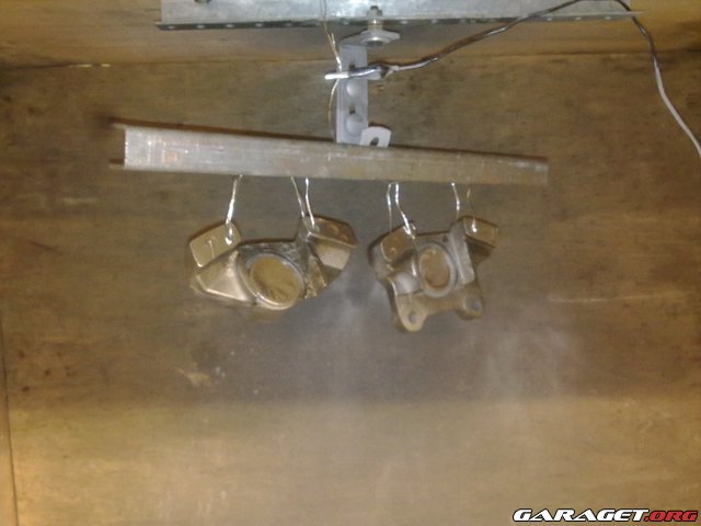

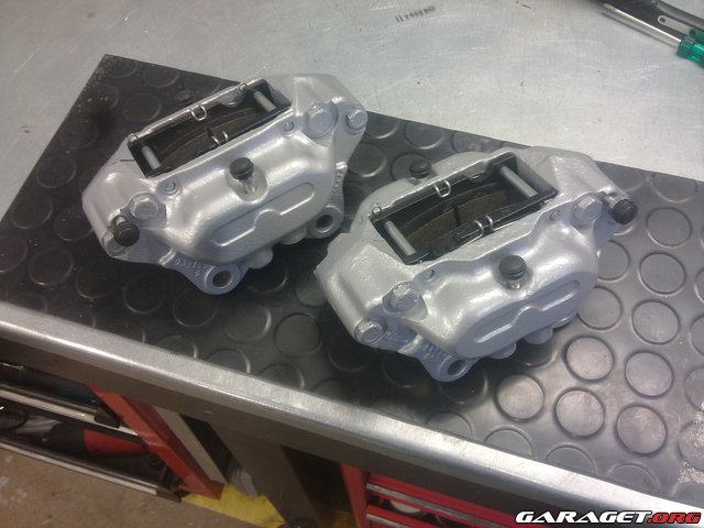

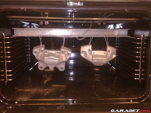

Har hållt på lite med bromsoken, gjorde en liten sprutbox av en stor trälåda så att jag kunde pulverlakera oken och lite  framvagnsdelar sen fick jag en gammal spis där det va kortslutning i plattorna så den ordnades till, ugnen är kanske i minsta laget man får presic in de undre bärarmarna men resultatet efter härdning i ugnen blir riktigt bra smile
https://www1.garaget.org/gallery/images/72/71525/71525-b30d8245f9b77abf1bd3d62e570aca18.jpg
Pulver lackering i den hemmagjorda sprutboxen
https://www1.garaget.org/gallery/images/72/71525/71525-2238f75a1544067d87731bf1a884db13.jpg
Härdning i ugnen
https://www1.garaget.org/gallery/images/72/71525/71525-3f9ca75f0a56ab307f5ad894a858a974.jpg
Bar att sätta ihop big_smile
https://www1.garaget.org/gallery/images/72/71525/71525-1cb65d37b7e43cad6fc3ae2793648874.jpg
Blev inte så dumt smile

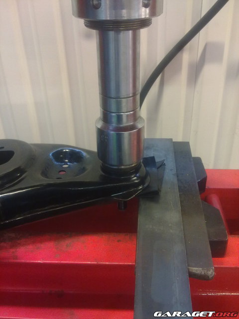

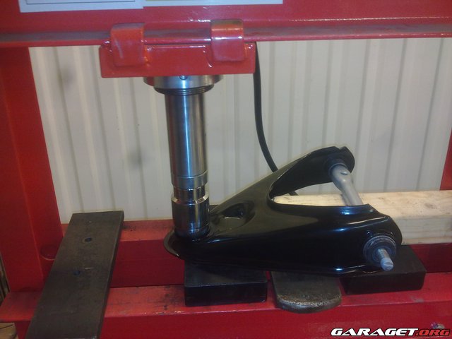

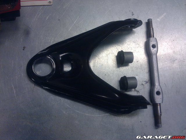

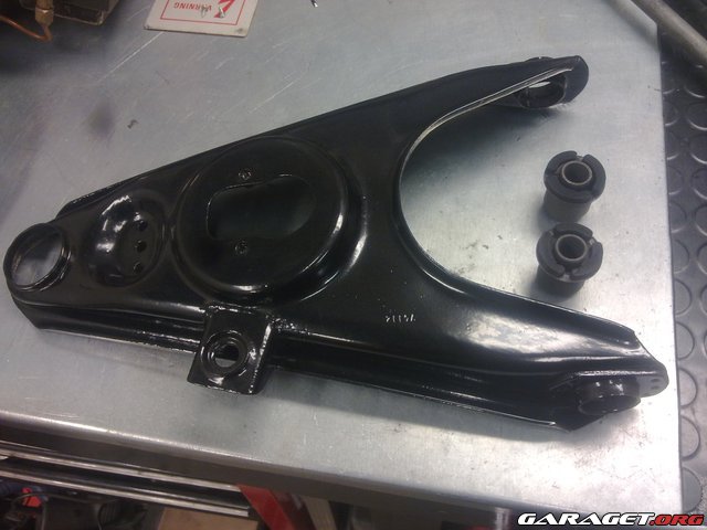

Har monterat nya bussningar och spindelleder i bärarmarna
https://www1.garaget.org/gallery/images/72/71525/71525-752e5f80724807e4b321807f814d5476.jpg
blästrade och pulverlackade sen innan, bara att sättaihop smile
https://www1.garaget.org/gallery/images/72/71525/71525-febc2a25f5f9607c5dd3ad6cd35f10a7.jpg
i med ny spindelled
https://www1.garaget.org/gallery/images/72/71525/71525-c08bd2912ee31b89dd991e61fa583889.jpg
https://www1.garaget.org/gallery/images/72/71525/71525-396e5df46d7c1f5756c66eeaf4ffd719.jpg
-sommar ska de va....

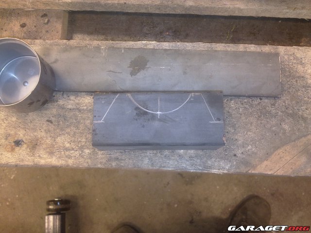

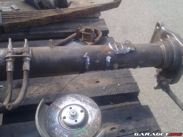

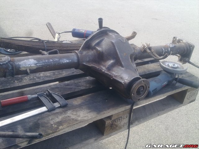

Köpte en 164'a bakaxel i våras som har legat och väntat men nu har jag börjat kapa av alla fästen som inte kommer att användas, kommer att behålla bladfjädrarna så får tillverka nya fästen på 164'a axeln för bladfjädrarna.
https://www1.garaget.org/gallery/images/72/71525/71525-60add02bc3ac446cdbb63cdfe6f7c171.jpg
164'a axel
https://www1.garaget.org/gallery/images/72/71525/71525-0c00d579829bb5a2e8743dab59433f0a.jpg
https://www1.garaget.org/gallery/images/72/71525/71525-218792585351a97657b72d0c6df70b1b.jpg
ska bil fäste/anläggningsyta för bladfjädrarna
