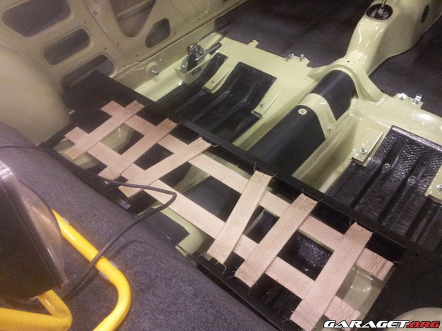

https://www1.garaget.org/gallery/images/152/151791/151791-56d529b9c1c3d9330bfa336abdac274a.jpg

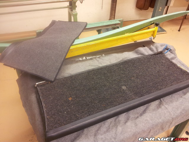

Har pysslat lite med baksätet och hatthyllan

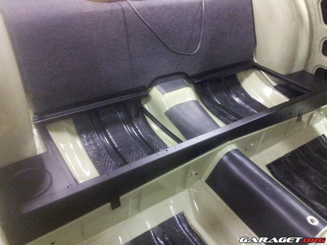

https://www1.garaget.org/gallery/images/152/151791/151791-19613c4fb7f4aafc4ace36eb4a7854a9.jpg
Banden monterade

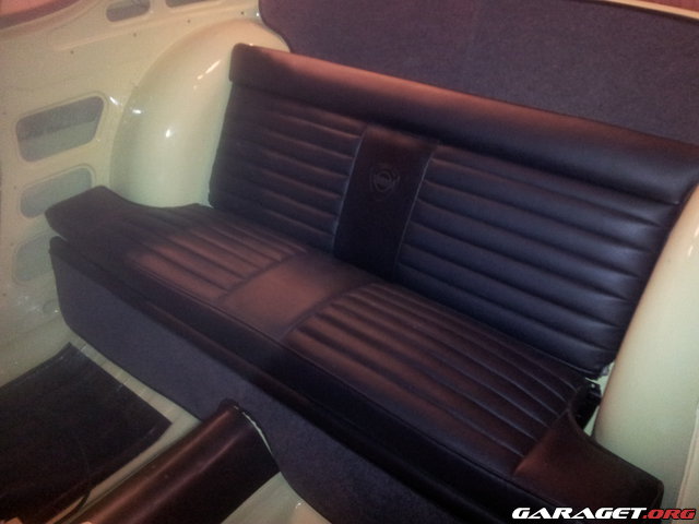

https://www1.garaget.org/gallery/images/152/151791/151791-f6f4c8eaf9e3e442a3cd4fb06e78213d.jpg
Här byts tyget ut på baksidan av ryggstödet

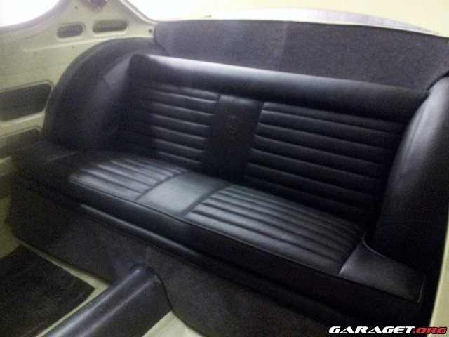

https://www1.garaget.org/gallery/images/152/151791/151791-668cbbe8cd67f7e7182739673fc78cb2.jpg
var tvungen att lägga dit baksätet för att se hur det kommer se ut, lyfter ut den igen när hjulhusen ska kläs.

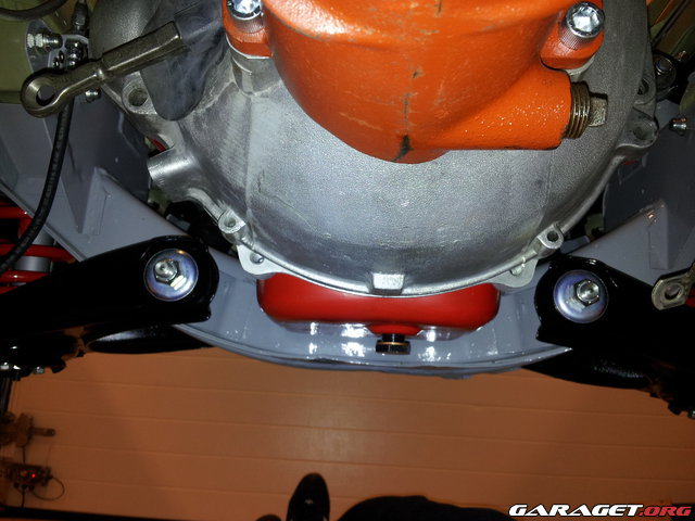

https://www1.garaget.org/gallery/images/152/151791/151791-8988c8b15d93e3159eae301d273bc9b8.jpg

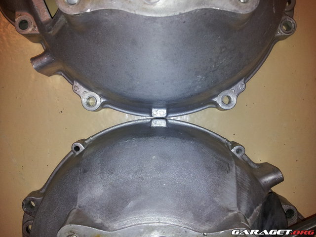

stötte på lite problem, sprängkåpan visade sig vara fel modell. inte f-n hade jag kollat de innan jag monterade lådan. märkte de först när dom två nedre skruvarna skulle i. blev ett snabbbyte till rätt kåpa, och några svordomar.

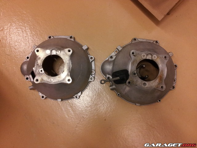

https://www1.garaget.org/gallery/images/152/151791/151791-eb4b1e8353806b1e1019e4cbce50d3f5.jpg
här ser man skillnaden på nedre hålen på dom två kåporna
https://www1.garaget.org/gallery/images/152/151791/151791-1901e59d22cf5e9649c8455ed353c6b8.jpg
så här fel vart de när jag skulle dit med bultarna, hålen på helt fel ställe.

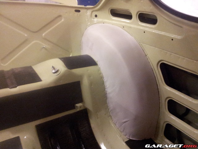

https://www1.garaget.org/gallery/images/152/151791/151791-250e9690ddd6928ffff2795e98c80c58.jpg
Har limmat dit hjulhus-stoppningen, var inte de enklaste att få det bra men det får duga, kommer ju svart skinn som ska limmas över stoppningen sen

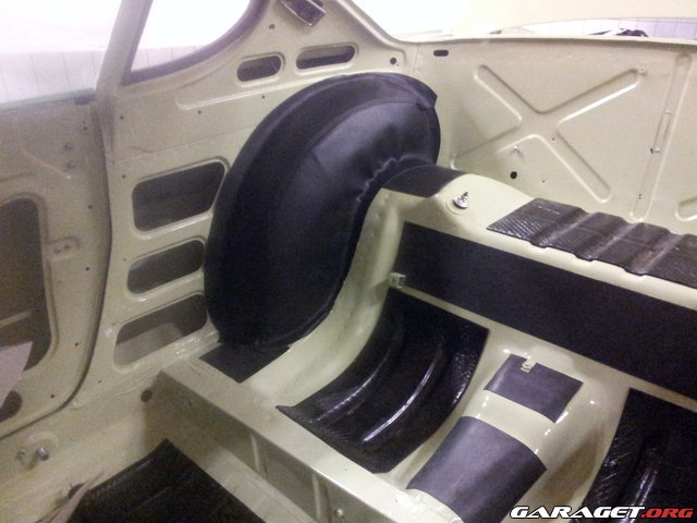

https://www1.garaget.org/gallery/images/152/151791/151791-c95b170795ea54b671293b71de5102c5.jpg
Här är höger sida klar med stoppning och skinn
https://www1.garaget.org/gallery/images/152/151791/151791-aa9eac1647c81ef98d53bda1a8c6a00e.jpg
...och såhär blev det tillslut, bakre gråa tyget är inte fäst ännu, den ligger bara mot plåten så den ser lite sned ut på bilden

PV444A skrev:
http://www1.garaget.org/gallery/images/152/151791/151791-250e9690ddd6928ffff2795e98c80c58.jpg
http://www1.garaget.org/gallery/images/152/151791/151791-c95b170795ea54b671293b71de5102c5.jpg
http://www1.garaget.org/gallery/images/152/151791/151791-aa9eac1647c81ef98d53bda1a8c6a00e.jpg
vad använder du för lim till tyget smile? blir riktigt fint!

Almqvisst skrev:
jag använder kontaktlim på sprayburk, mycket smidigt och väldigt effektivt.

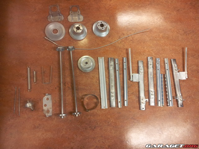

https://www1.garaget.org/gallery/images/152/151791/151791-fdfb3bbaa3ce6b098d58502377cdac10.jpg
förzinkade delarna kom tillbaka efter en liten sväng till fel mottagare. som tur var det en ärlig person som fick delarna och skickade tillbaka dom till firman som har behandlat dom. sen låg dom där tills jag ringde och frågade vart dom tagit vägen. men precis alla delar kom tillbaka, vilken tur i oturen!

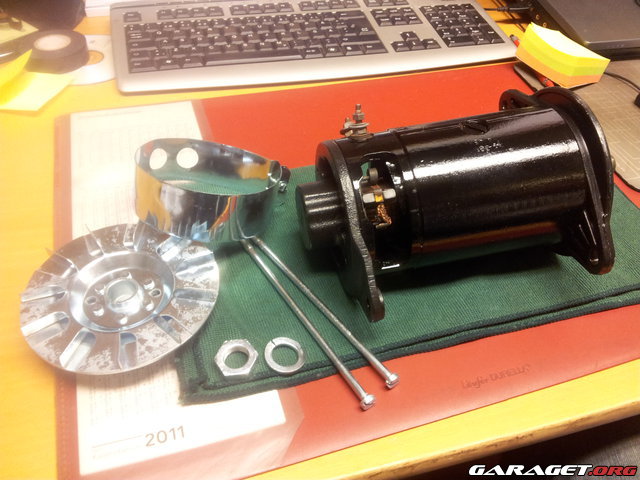

https://www1.garaget.org/gallery/images/152/151791/151791-27351232c89dfc803bcc0e66a9b2aa1e.jpg
nu börjar de roliga, nya fina delar. här på bilden börjar generatorn att monteras ihop.

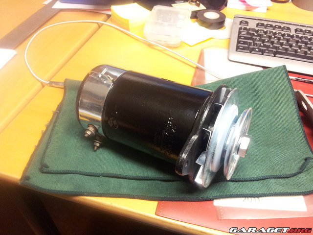

https://www1.garaget.org/gallery/images/152/151791/151791-99296fc94950a98c82e63dd216665af8.jpg
ihopmonterad och klar, nu ska snart den lilla rackaren få leverera lite ampere:-)

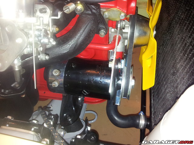

https://www1.garaget.org/gallery/images/152/151791/151791-315cb69735b8a78468feba027d9e317c.jpg
här sitter den på sin plats, och självklart en ny fläktrem, ska montera kablarna till den när jag kollat på elschemat

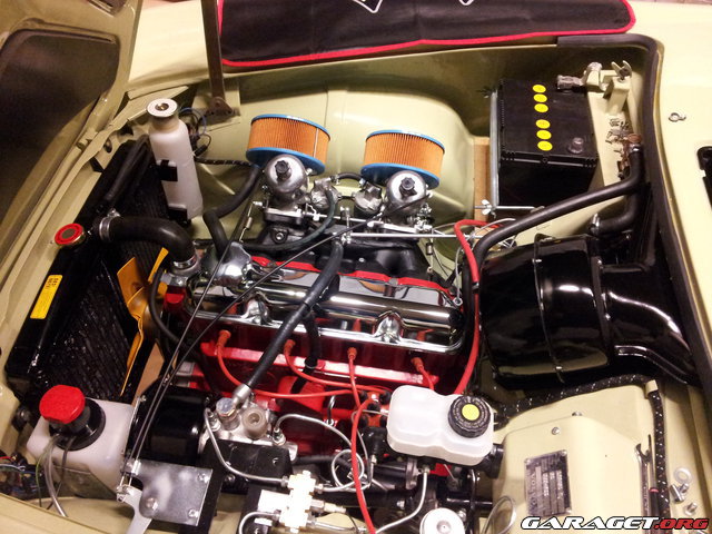

https://www1.garaget.org/gallery/images/152/151791/151791-fa4c5589285cb1b423e7c1816722ea68.jpg
en liten uppdatering av motorrummet, nu sitter generatorn, batterihållaren monterad, vattentempgivaren sitter på sin plats i toppen, och hållaren till gasstaget är beställd från USA nyss.

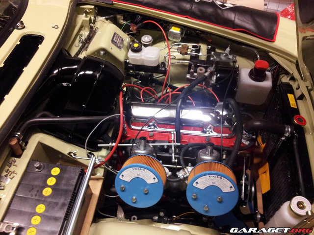

https://www1.garaget.org/gallery/images/152/151791/151791-aeabc668b71ea9dbc9cf4eb9f16f6a2a.jpg
en till bild av motorrummet som börjar nå sitt slut på monteringar.

483 Inlägg
13 november 2012
#373
Välidgt fint, väldigt fint... Kul å se en helhets bild sedan när bilen är så gott som klar smile.
