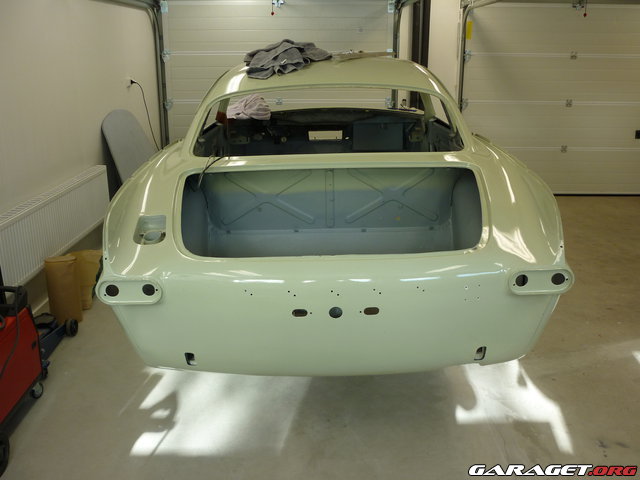

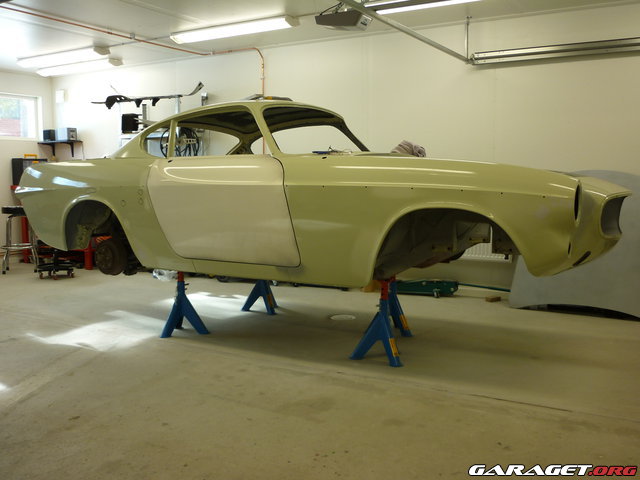

Hemma igen efter rostlagning, lackad med en skyddslack för att förhindra rostangrepp och för att kunna markera ut om det finns några små skavanker som måste åtgärdas innan riktiga lacken. lägg märke till att dörrspringorna börjar bli ganska bra.
https://www1.garaget.org/gallery/images/152/151791/151791-e58cf0f255a02ffee42a2519896a0fed.jpg
https://www1.garaget.org/gallery/images/152/151791/151791-b3f7846df449cd5ff8ed900a5ef84e1d.jpg
https://www1.garaget.org/gallery/images/152/151791/151791-455b246e3db394ec8f1c8f8461e73aeb.jpg

ser fint ut:), men vad är den mörka fläcken i dörrspringan för ngt?
353 Inlägg
26 april 2012
Det är grundfärg, slipade lite extra där för att få fram spalten vid tröskeln

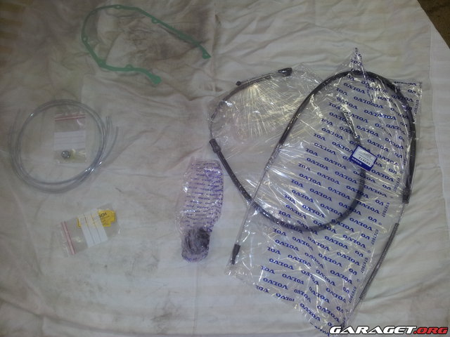

Lite nya prylar som kom igår, har redan monterat de smile Handbromskablar, spolarslang, bälg till kardanaxel, dekaler till motorrum, packning transmitionskåpa

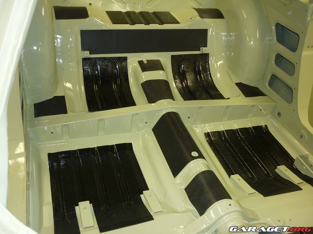

lackad invändigt och mattor limmade. https://www1.garaget.org/gallery/images/152/151791/151791-a03540609c25a5cbf8e9e6b06f7e2d71.jpg

En framvagnen är ju helt galet fin! Du ska inte lägga asfaltmatta på hjulhusen också? Försvinner mycket vägljud om du gör så.

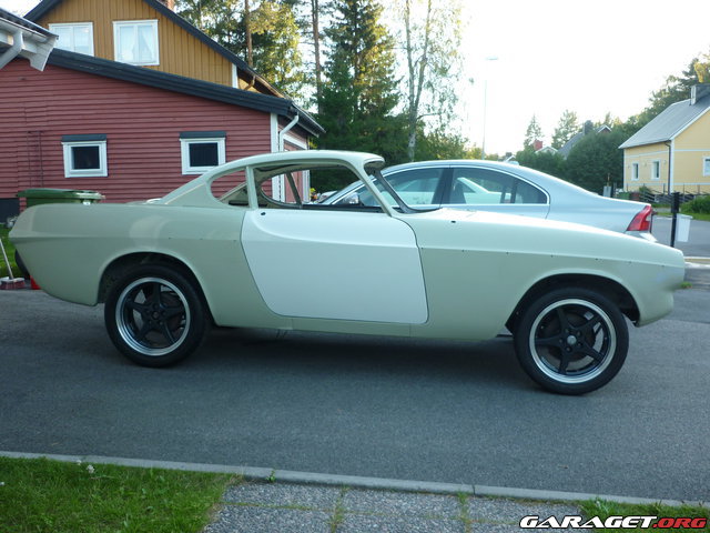

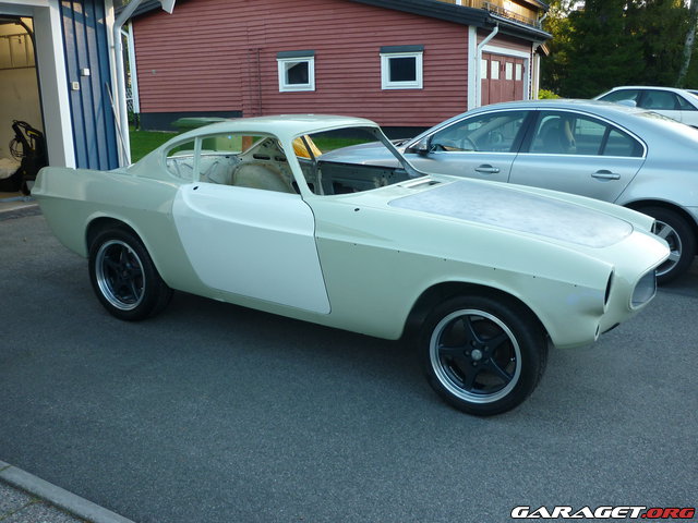

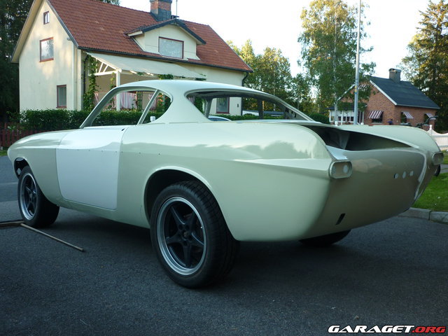

Vad tycks om ett helt orginalstuk och bara ett par snygga fälgar? har 5,5 tums plåt också.https://www1.garaget.org/gallery/images/152/151791/151791-aee160281737bf92eb63c389056181ce.jpg
https://www1.garaget.org/gallery/images/152/151791/151791-9263e920d64a006e953321558a3bfe4a.jpg
https://www1.garaget.org/gallery/images/152/151791/151791-2b4c59c5e27b4ce57ea2665d48074257.jpg
https://www1.garaget.org/gallery/images/152/151791/151791-9faff097eb9b4b1fa4fbfedcbac70a58.jpg
Det kommer limmas på en speciell hjulhus stoppning, sen kläs den med svart skinn.

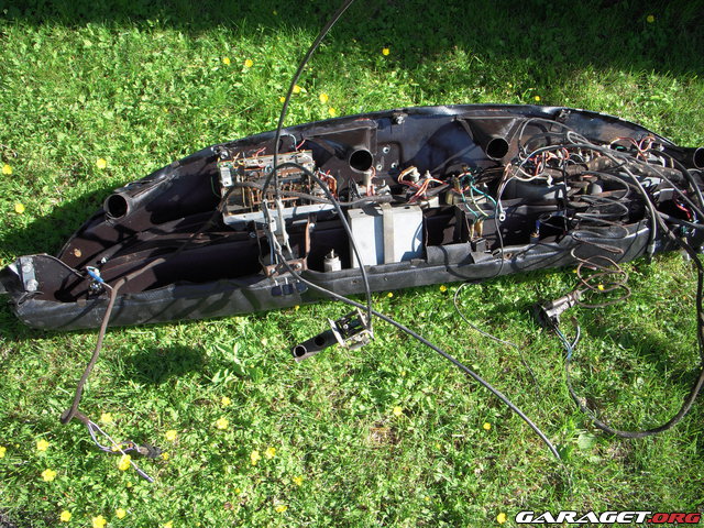

#59
Det här blir kul att koppla ihop sen, Har köpt en helt ny komplett kabelhärva, har tittat lite snabbt på den och det mesta verkar faktiskt stämma, peppar peppar smilehttps://www1.garaget.org/gallery/images/152/151791/151791-0a2fefd7a663f3baefecafb94e299ba4.jpg

9 167 Inlägg
29 april 2012
#60
Friskt kopplat hälften brunnet! wink Det där med fälgarna, så kan det nog bli riktigt snyggt fast bara om bilen blir vit som dörrarna.
