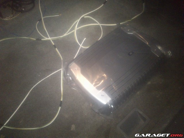

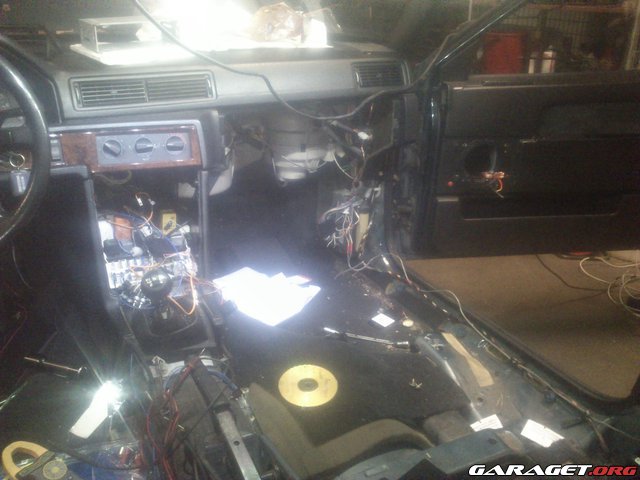

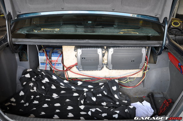

Har byggt ihop framsystemet nu, slutstegsplaceringen är högst provisorisk mitt på golvet i bagaget wink Testing testing liksom.
Ursäkta bildkvalitén, men såhär blir bilderna från en Xperia Active som badat i olja och slipdamm en hel dag wink
Rivit lite för kabeldragning (Ja, lågnivån ska ligga i mitten, ingen annan stans)

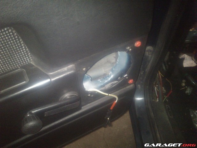

Letar upp högtalarkablarna i bilens kabelmatta, slippa dra ut nya till dörrarna smile
https://www1.garaget.org/gallery/images/29/28534/28534-61259da9967aaebf5cd2c280f2a93cf2.jpg
Steget till framsystemet och nya kablarna till dörrhögtalarna.

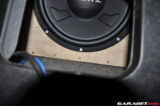

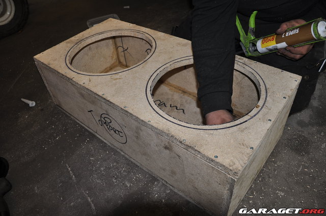

I söndags byggdes det baslåda för fulla muggar!
Stommen färdig!
https://www1.garaget.org/gallery/images/29/28534/28534-8e461e058948e64d4d823e6f89208cad.jpg
Här ska klamras och täckas för med en MDF så inget går sönder om ev. last sliter sig. Annars allt inkopplat och inställt.
https://www1.garaget.org/gallery/images/29/28534/28534-cd9432f2fe67cfd93826a1d03d82f05d.jpg

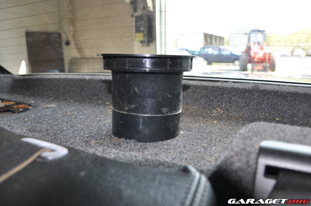

Basporten ska kortas av... Lite... Hehe smile
https://www1.garaget.org/gallery/images/29/28534/28534-795096bf9f4eb58477f5dbc93d447498.jpg
Här tittar ena Hertz-tolvan fram lite smile

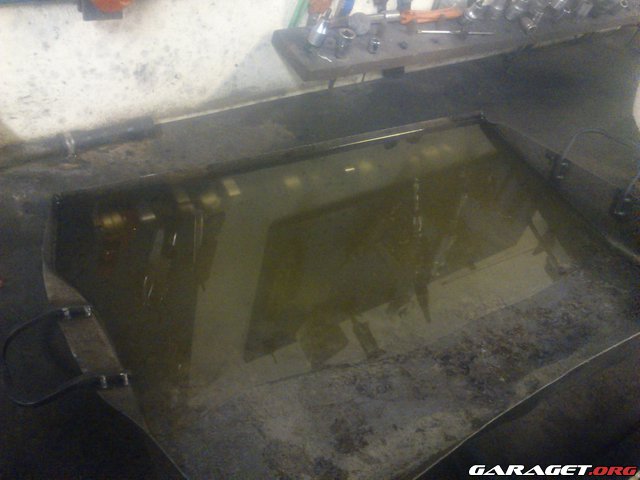

I den bilen satt det en A-kam med fördelarspår, något jag tyckte lät betydligt roligare, iaf på papperet.
T-kammen som sitter i original lyfter 9,9 mm, duration har jag inte fått fran några siffror på.
A-kammen lyfter 10,5 mm och har en duration på 260 grader. Är även en sugkam för förgasarbil, så varvtalsregistret är troligen framflyttat något mot T-kammen smile
https://www1.garaget.org/gallery/images/29/28534/28534-042b054877a0a6fafc3902b70769d19e.jpg
Här ligger den i ett dieselbad, va lite rost här och där då bilen stått utan oljelock, men det är bara en gammal Volvo, inte så noga smile
https://www1.garaget.org/gallery/images/29/28534/28534-6007c33943d99a712f2aebbb7bdb803e.jpg
Har nån provat A-kam i en B230FT? Svara i tråden isf smile

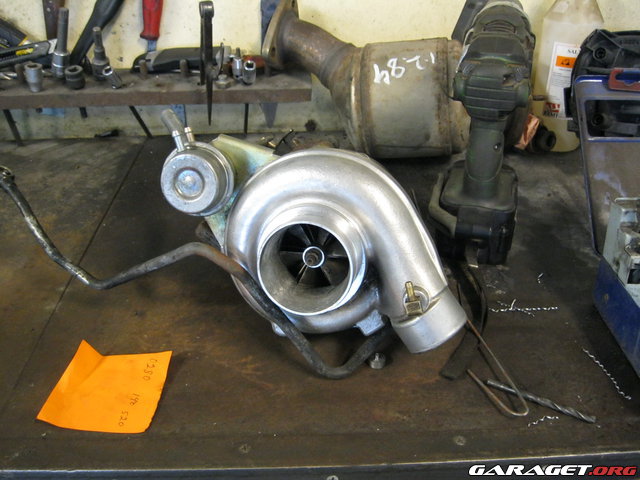

Har införskaffat en ny snurra nu, fattas bara spridare och grenrör smile
https://www1.garaget.org/gallery/images/29/28534/28534-4cd0eb077276829672a0c4c6c2b070ee.jpg
Ingen jättesak, men torde göra sitt jobb med den äran.
