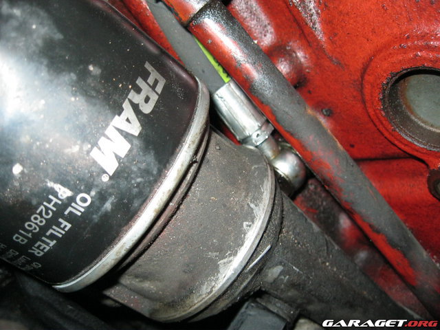

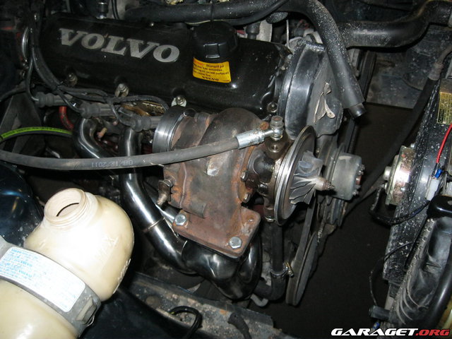

Har provmopnterat och dragit smörja till respiratorn
https://www1.garaget.org/gallery/images/29/28534/28534-f97373da4f02d9becf8219559f3a615d.jpg
https://www1.garaget.org/gallery/images/29/28534/28534-06610e2aadd7a370854a23f309f9752e.jpg

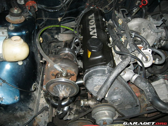

Och FRÅN den
https://www1.garaget.org/gallery/images/29/28534/28534-a4ef1baf6f0355f2ccd69983beb58e97.jpg
Übersicht:
https://www1.garaget.org/gallery/images/29/28534/28534-2cd7688ae3b9cbec2876b7a8a380d1e8.jpg
Nu är det nerrör som ska fixas, har en idé.
Värsta blir tryckrören, men allt löser sig, det gör det alltid smile
