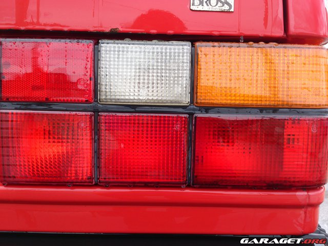

Före
https://www1.garaget.org/gallery/images/175/174224/174224-1b50137883c9a53210213ceaa41a37a4.jpg

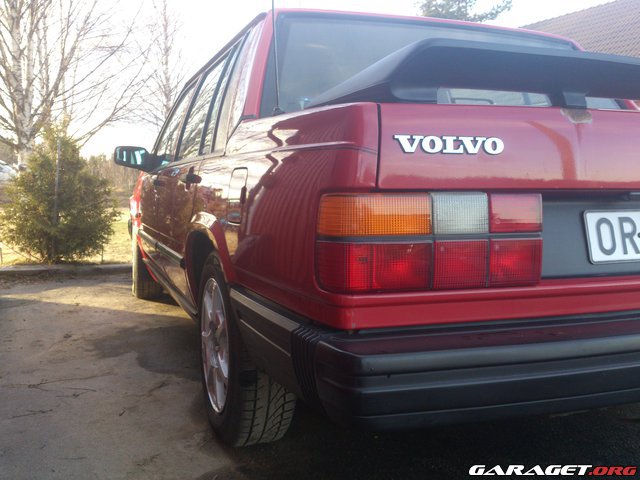

Efter
https://www1.garaget.org/gallery/images/175/174224/174224-db25e1908896f339fa462af811c31b03.jpg
https://www1.garaget.org/gallery/images/175/174224/174224-4a7c238659315a51b2596a23e4b16571.jpg
https://www1.garaget.org/gallery/images/175/174224/174224-a7bb5e16ef250ef47b79298f5860d6c3.jpg

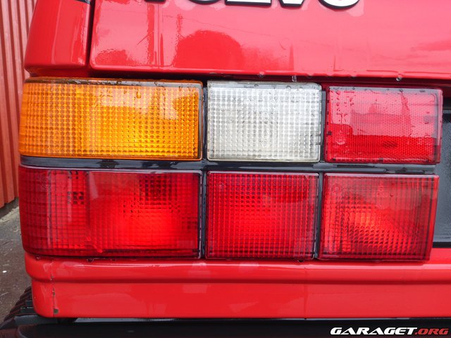

Inte riktigt nöjd med resultatet, får väl våtslipa mer och polera ytterligare när jag har tid och ork. Fortfarande kvar ränder på sina ställen, dock så är det ju en liten frän effekt på lyserna. Tror inte det är så många som har sånna wink

faan så bra det blev, berätta hur du gjorde o vad du använde tongue
har själv försökt göra detta på mammas clio men de har aldrig blitt helt 100 bra smile

Monterade bort lyserna, tvättade dom sedan våtslipade för hand med 400 sedan 800 papper, sedan tvättade jag dom ordentligt innan jag polerade med autosol. smile
Tror det skulle varit lättare om man gjorde det fast dom var monterade på bilen, eftersom det var lite knepigt att hålla dom still när man skulle polera. tongue Bara att maskera runtom och köra på. smile
Funderade på att klarlacka dom också, men har hört att det snabbt blir fult igen om man gör det. tongue

okej tack så mycket för tipset! big_smile
angående klarlacken då, de kommer se fint ut ett tag men oftast släpper klarlacken efter en tid tongue

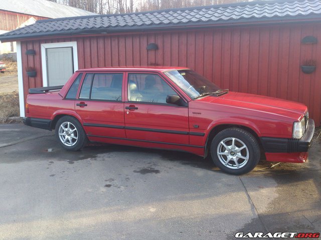

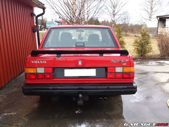

Årets vårstädning avklarad!
Hade inga batterier så fick bli bilder med mobilen. tongue

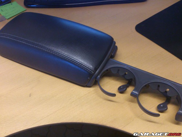

Nu jävlar ska det bli komfort! big_smile
https://www1.garaget.org/gallery/images/175/174224/174224-f975b2cc508ea9458fcd1c9043dadbf7.jpg
Håller på fundera hur jag ska montera fast den.. Vill gärna att det ska vara bra gjort så den inte "glappar" så mycket.
Någon som har nåt tips? smile
PS: Det är från en S70.

passar den direkt i original fästet? tongue

Fästerna är mycket bredare på den från S70, om jag bara borrar nya hål så tror jag att den kommer att glappa väldigt mycket, vilket jag helst inte vill. tongue

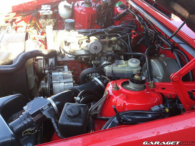

Då vare dags för motortvätt i den varma solen!
15 grader i skuggan idag, de äh varmt i norrland wink

Ser inte ut att vara någon större skillnad på bilderna, man ser det tydligare i verkligheten. tongue

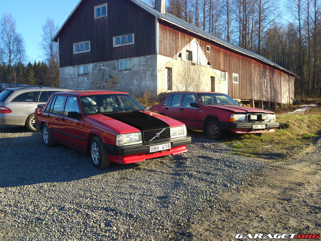

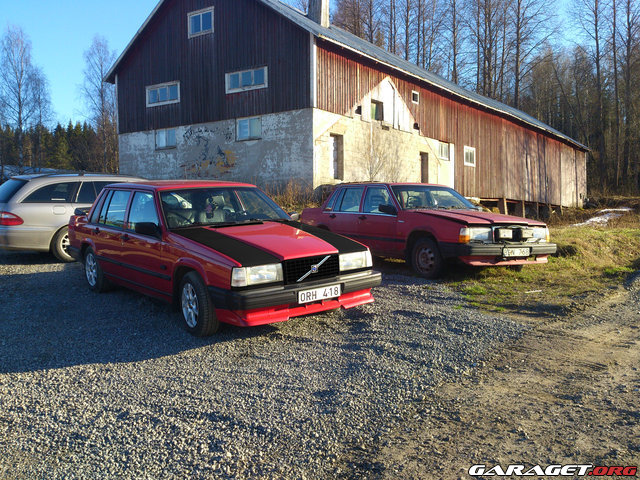

Lite funderingar...
Kolfiber folie?
https://www1.garaget.org/gallery/images/175/174224/174224-9fb1166daaa318c72a5a2914fec2bcb4.jpg
Lacka/foliera svart?
https://www1.garaget.org/gallery/images/175/174224/174224-fac8dc22e0d3df8cd070799c842de375.jpg
Skulle egentligen vilja ha hela huven folierad längst fram där stenskotten brukar dyka upp, men det går inte att göra det snyggt på en 740 vad jag vet =/
