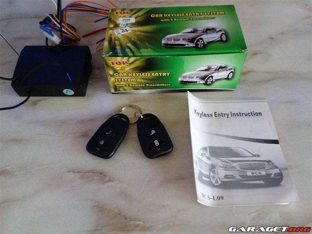

Var ute en sväng och byggde in fjärrlås i bilen:). Får smörja upp låskistan på v-bakdör den kärvade men annars så funkar det:).
Var detta jag vann på tradera:)
https://www1.garaget.org/gallery/images/21/20899/20899-935ab716d994a416a8d413143dd8493d.jpg
Fjärrlåset som jag fick monterat:).
Fanns inte något direkt namn:D. men funkar fint:).

Jag hade tur och vann detta systemet på tradera för 159 kr:) kollat runt och skulle jag köpt något annat så börjar det på nästan 400 kr för ett system men då är det oftast larm med också så:P

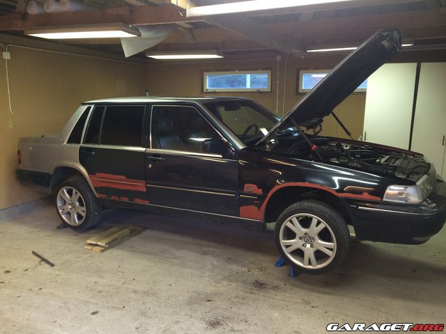

Då har man kört och njutit klart för en stund fram över för växellådan skall ned och fixa till kopplingen som rasslar:P.
Är väll lite så när allt är ifrån olika bilar:D.
https://www1.garaget.org/gallery/images/21/20899/20899-25b4aab54d785ea96c219a5c746907cc.jpg
Upphissad och klar för att skruvas isär:P.
Får se om jag får lov av frugan att gå ut och skruva:D.

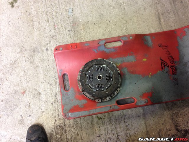

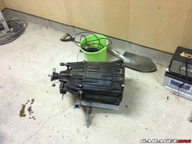

Ja då var växellådan nere och kopplingen.
https://www1.garaget.org/gallery/images/21/20899/20899-924ab76cd9f809bf314c79a883cf63d1.jpg
Lådan nere och kulan shimsad, ser också min hemmabyggda växellådsjigg:P
https://www1.garaget.org/gallery/images/21/20899/20899-915778ab5291581c36536047a719ef68.jpg
Kopplingen nere.
Nu till en fråga som jag skulle vilja ha snabbt svar på om någon kan. är så att fjädrarna är lösa på lamellen och min fråga gör det något eller är det, det som skallrar?
