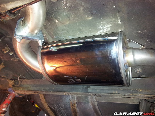

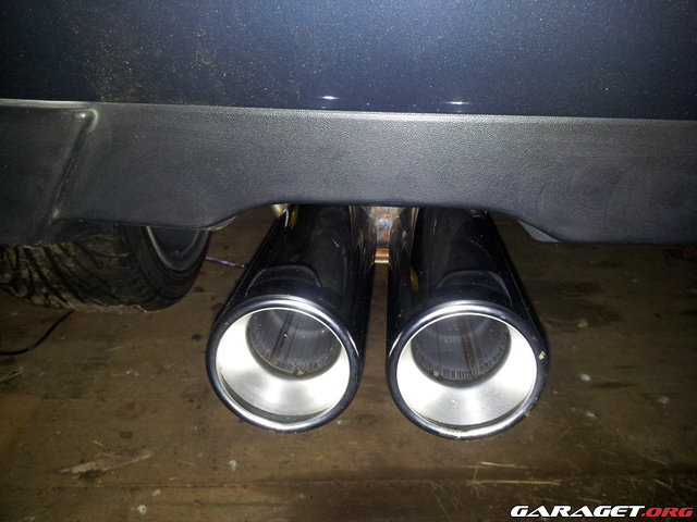

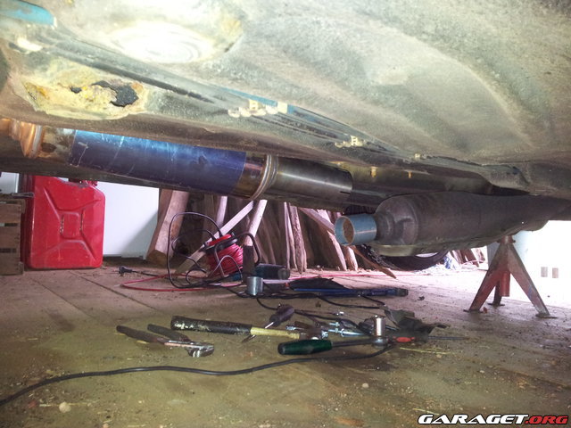

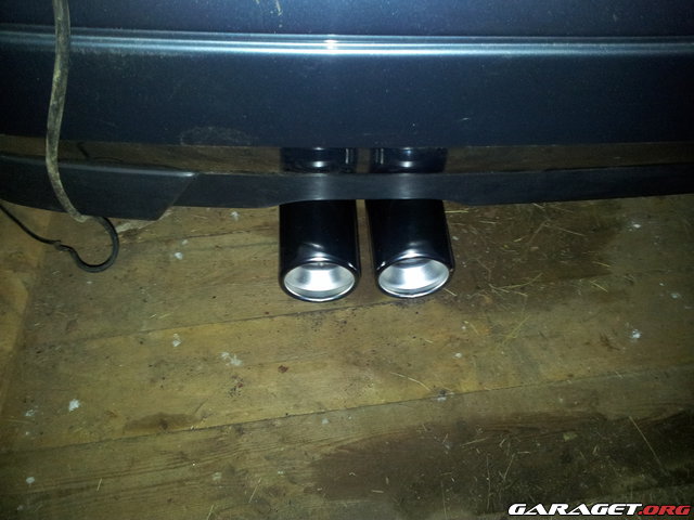

Update! Fick lite gjort i helgen:)

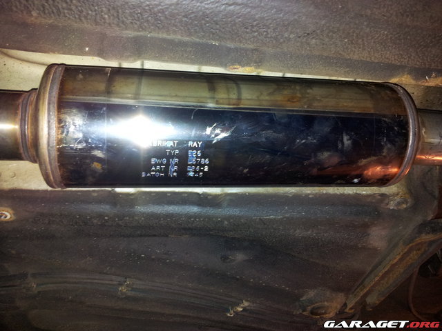

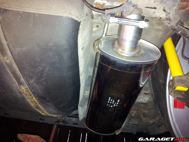

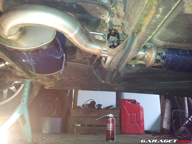

Farsan var och hämtade mitt nya simons system i veckan. så när man kom hem från plugget i fredags så var det som julafton:) självklart så skulle det också monteras.
Så här kommer lite bilder på det. Ni får ha lite överseénde med bilderna för det var lite svårt att få till dom under bilen:P
https://www1.garaget.org/gallery/images/177/176434/176434-29e1b860082fc3c4bf8dc76e7d251bd0.jpg
https://www1.garaget.org/gallery/images/177/176434/176434-1c112107ba4df87a4d5f7e48efb755f9.jpg
https://www1.garaget.org/gallery/images/177/176434/176434-6b6bd688377195689cb54aaa74d0ac62.jpg
Rostfritt är fint;)

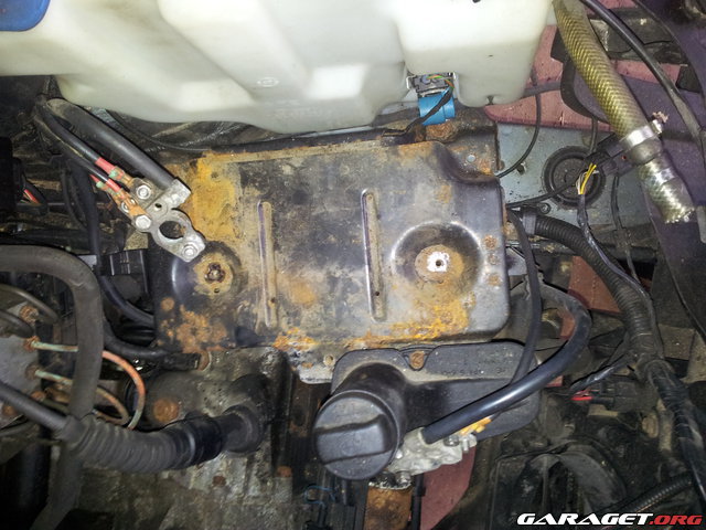

Lyfte också ur batteriet för det skulle sättas på laddning och då såg jag detta!
https://www1.garaget.org/gallery/images/177/176434/176434-7ebca4a706a9dbc7d6d76a8ff3fabaaa.jpg
Så plattan ska tas bort och målas!

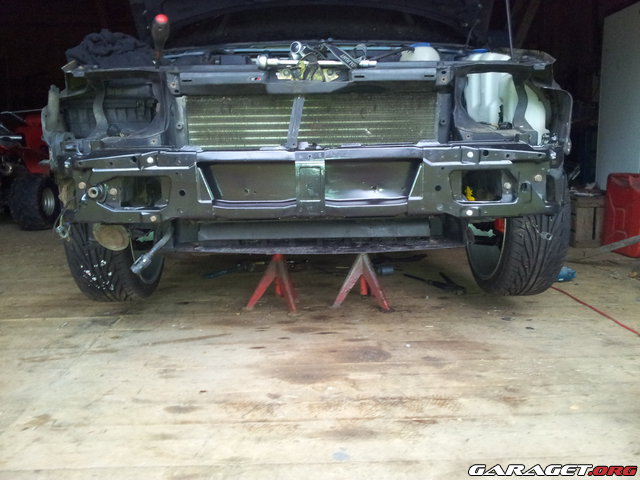

Satte även dit den nya frontbalken. Då den gamla var krokig!
https://www1.garaget.org/gallery/images/177/176434/176434-8b53adcbbd023521df41859c54dad0e5.jpg
nästa helg så ska jag försöka få bort det jävla rattnavet, och fortsätta plocka ihop fronten:)

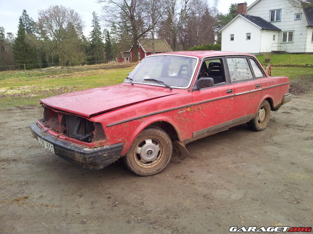

Hej hej:) jag har ett litet problem med en volvo 240:) (Har den som stubbaracer) Vi bytte motorkuddar och lite annat småpill på den. Men sen när vi hade kopplat alla kablar vid generatorn, batteri och startmotor så skulle vi provstarta. Så vi satte på batteripolerna och då går all el igång ( det är som om man slår på tändningen. Så Man använder bara nykeln för att starta bilen ( man kan inte stänga av med den. utan du får döda den genom att lägga i högväxlen) Bilen går perfekt när den har startat! Så det jag undrar är om vi har kopplat fel eller om det är någon brytare vid tändningen som är kass?
Hoppas ni fattade vad jag menade:)
194 Inlägg
25 november 2012
Felet löst:) Det var en kabel som jag hade satt på fel ställe. Så nu funkar den igen:)
