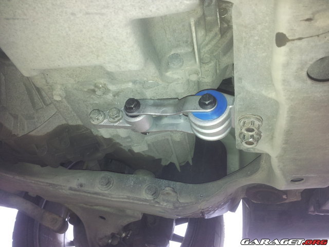

Då satt de polyrethan bussning även på de undre fästet det gamla va sopslut den lilla bussningen existerade inte i de gamla ..Grym skillnad mjukare växlingar lite mer morr i maskinen ,ska byta det bakre i övre fästet åkså sen dom små på momentstaget uppe
https://www1.garaget.org/gallery/images/17/16508/16508-2914026cb4113babdb29062469a60876_tn.jpg https://www1.garaget.org/gallery/images/17/16508/16508-ff1abeb7c0c8a36e152ea7eb183ebb79_tn.jpg
mumms
https://www1.garaget.org/gallery/images/17/16508/16508-f82eef9e1dc6fafeffaef1dc56e3d0f5.jpg

Nån märkbar skillnad me nya fästet?

Ja hade ryck i växlingarna innan bytet nu efter är det stumt å fint när man lägger i växlarna behöver inte smyga i dom för att de ska gå mjukt..sen vart de lite mer morr från motorn wink
