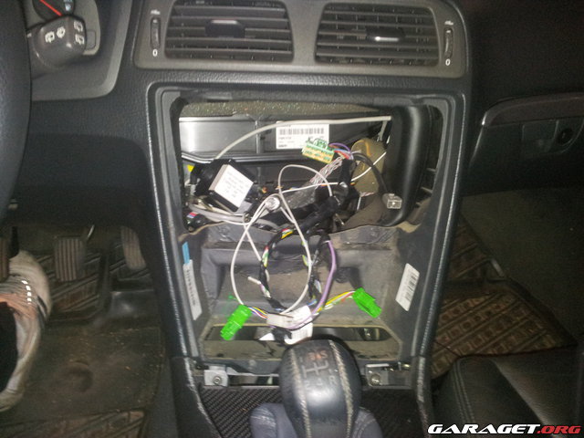

Så jäkla enkelt de bara kan bli ..lossa pennhållaren med fiskben..klimatpanelen sitter med 2st torx kan va lite jobbig att få bort sen meb vicka å jucka lite så lossnar den..stereon sitter sedan med 2st torx den med sen är de bara ta bort grejerna  ta bort minus pollen om du kopplar ur klimat panelen annars får du felkod smile

Ehh de går inte att ta bort orginal stereon om du inte lossar kliman eftersom dom sitter fast i varandra wink

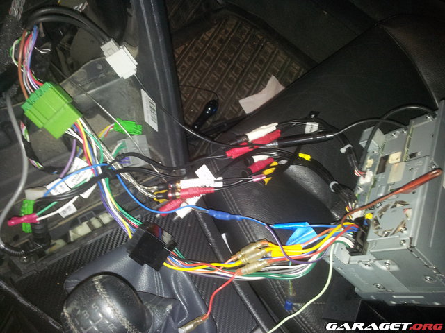

https://www1.garaget.org/gallery/images/17/16508/16508-094e4a18d79f2f4bfee5733356ce9dd7.jpg
Så nu har adaptern till PA200 Hitta ditt sattt de funkar med eftermarknads stereo
