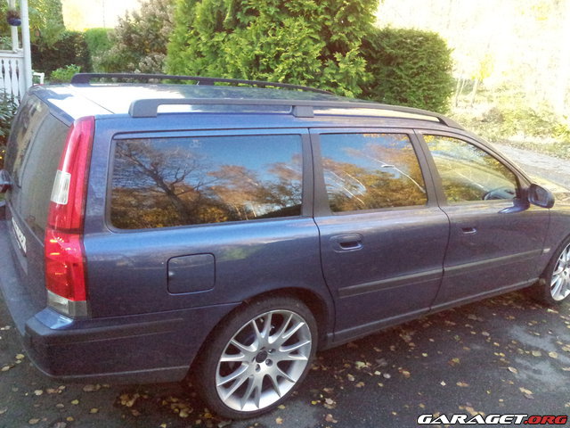

23/10-11*Jaha då har något hänt med bilen i alla fall. Satt på lite folie på stolparna vart riktigt nöjd .men fattas verkligen en vinge fortfarande men men..lite itaget så bli de nog kalas
http://www1.garaget.org/gallery/images/ … 974f72.jpg
Vart köpte du folien?
Köp opel bli belåten, Se naturen genom plåten!

#311
på coop av alla ställen faktiskt

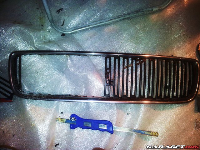

Då kommer de lite bilder å skit för dagens arbete

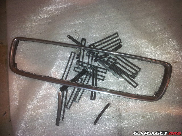

Börja med att såga bort ribban
https://www1.garaget.org/gallery/images/17/16508/16508-ba74282f1168b1543a15919b2c8d0e31.jpg

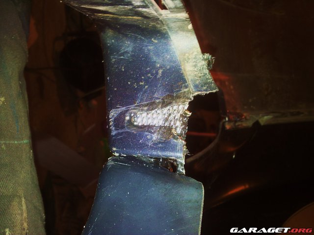

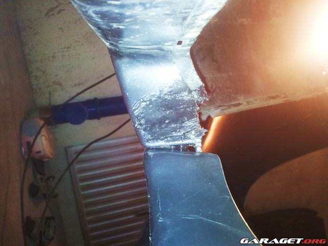

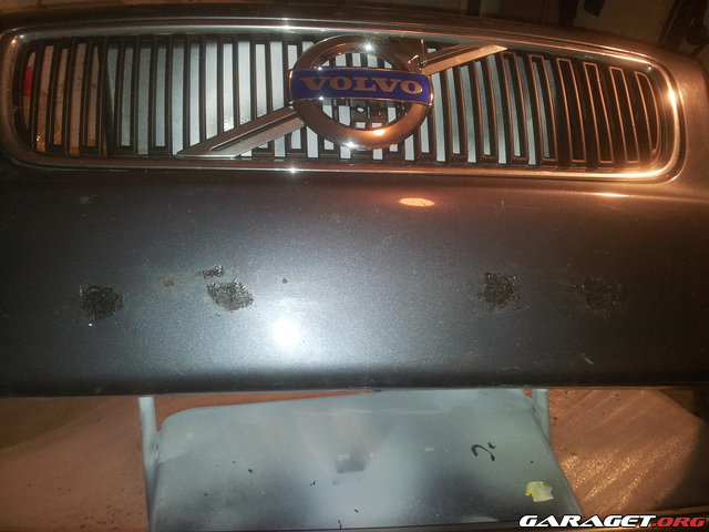

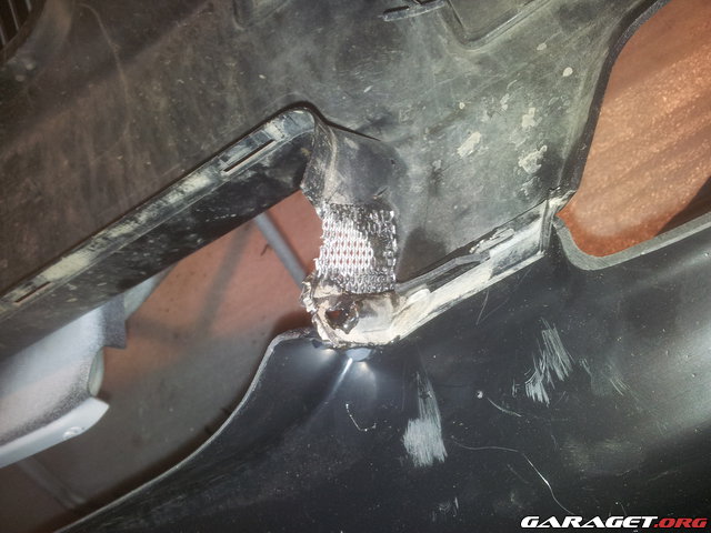

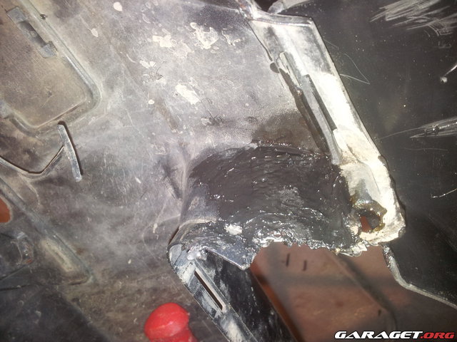

Då vart de ju några hål satt ja å fundera på hur ja ska lösa de tänkte på spackel å glasfiber,,men sen tänkte ja,ja provar att "plastsvetsa" lite ,efter några filmer på Youtube så körde ja på. fram med varmluftpistolen och armera med lite galler
https://www1.garaget.org/gallery/images/17/16508/16508-3753914d2485f4a1505b2823986ee621.jpg
https://www1.garaget.org/gallery/images/17/16508/16508-2ed73251371efefabdf6e314b1b81646.jpg
"svetsade" med ribban jag sågade av för att få samma material isvetsen.
https://www1.garaget.org/gallery/images/17/16508/16508-5178f322f330addea9ecbd5bee104c76.jpg
https://www1.garaget.org/gallery/images/17/16508/16508-588473373a975cee3e1c798f33b4ecb9.jpg
E riktigt nöjd med detta lite slipning å lite finspackel på detta så blir de kalas=)
https://www1.garaget.org/gallery/images/17/16508/16508-bfc6a15229903fb93bdd56842ae42107.jpg
https://www1.garaget.org/gallery/images/17/16508/16508-e7cf2dc1c3b2d8ef402b80ceb5b69199.jpg

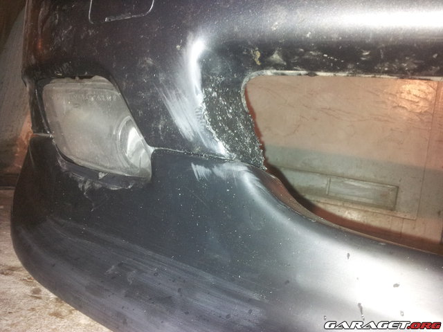

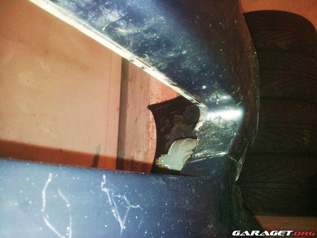

När ja ändå hade ångan uppe så körde ja vidare på alla små hål,och även där sprutningen till lyktspolningen sitter
https://www1.garaget.org/gallery/images/17/16508/16508-82b597600e8eacd7ce932383fb22b758.jpg

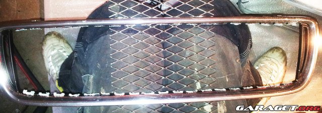

Körde på med grillen sen också va ett jäkla sågade kan ja meddela hade bara ett bågfilsblad med ett litet handtag wink
https://www1.garaget.org/gallery/images/17/16508/16508-60d9639b6b8419e62ae4849eb4e6b54f.jpg

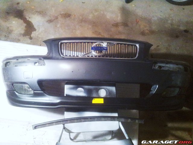

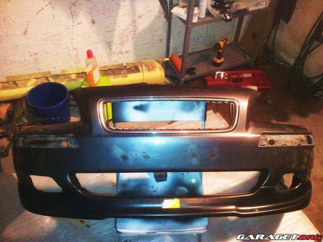

De va dagensverk ska slipa lite på grillen i morron om de finnes tid men är riktigt nöjd med dagens insats ,slutligen bild på fronten som den ser ut nu
https://www1.garaget.org/gallery/images/17/16508/16508-d27ddc9bb51c844303d700fab274c760.jpg

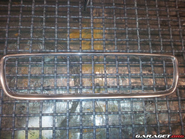

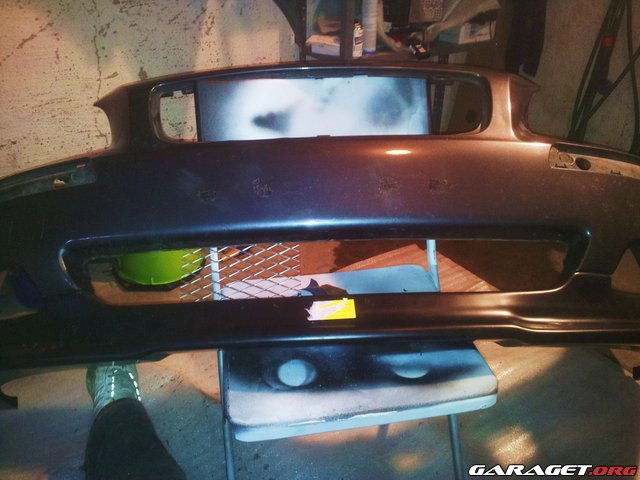

Prova ett galler till fronten också
https://www1.garaget.org/gallery/images/17/16508/16508-9febc76403d7b1ce9e642eb957abdf2a.jpg
https://www1.garaget.org/gallery/images/17/16508/16508-dcccf29fd7ba440e62252fa432c9e01f.jpg

Nu har man slipa grillen lite spackling å slipning kvar ..provade ett galler åkså wink ha ha
https://www1.garaget.org/gallery/images/17/16508/16508-2ff582837a9d046da64fc1aac60763f4.jpg
Senast redigerat av tobzter (22 oktober 2012)

#319
Norden_80 skrev:
plexiglas då ? kan de vara nå och bara fräsa ur så som du vill ha det ? smile
nja det kommer bli galler av någon sort nå spec galler satt man blir ensam om de wink
alla kan rösta här men få gör de.
224 Inlägg
22 oktober 2012
#320
får väl skära till något med en plasma skärare annars ?
